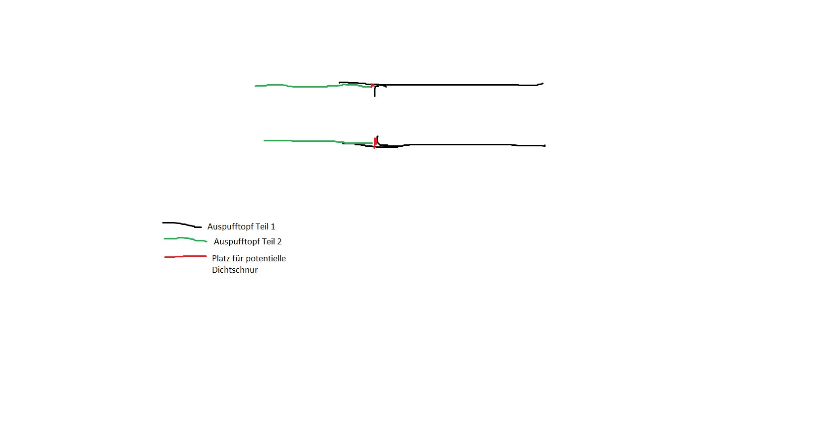

- Beiträge: 1429

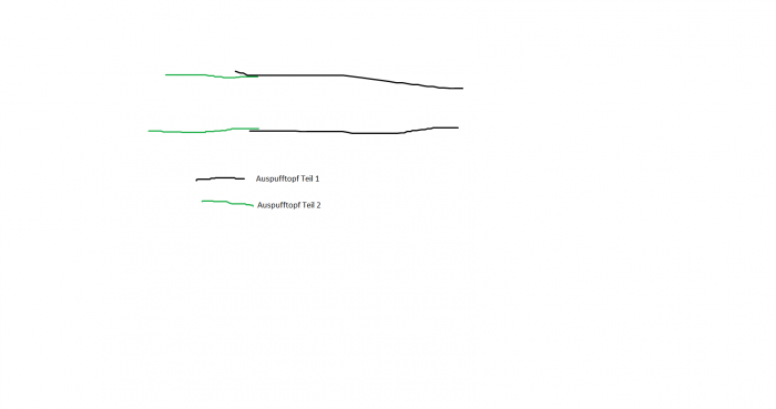

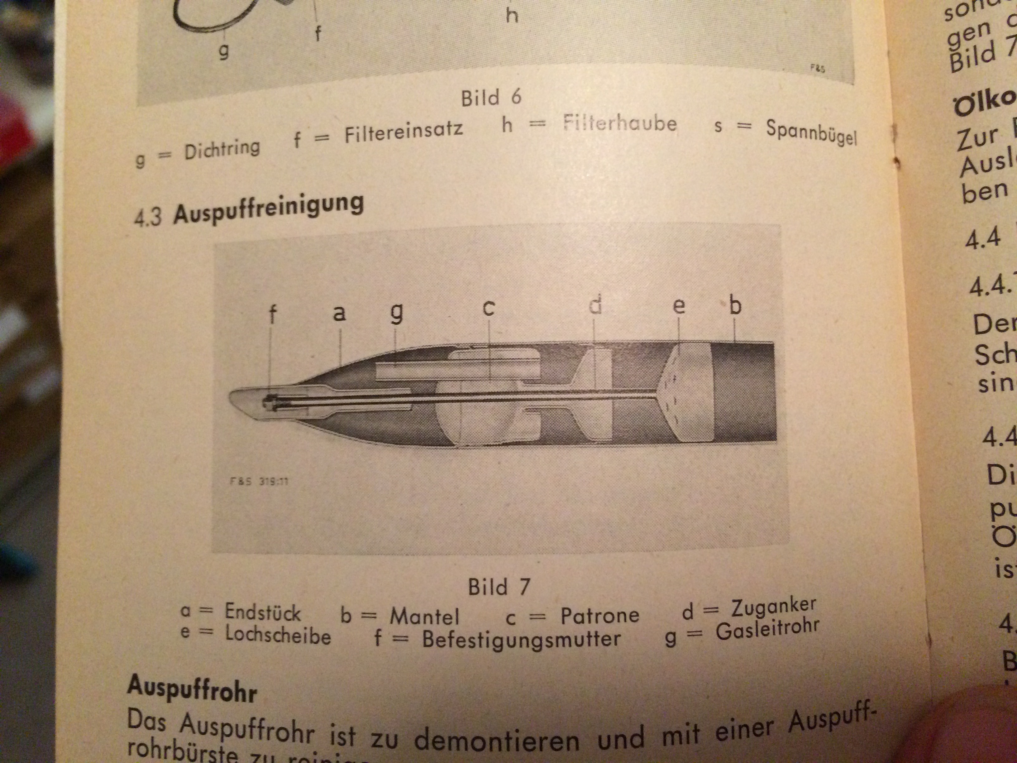

Ich habe gerade in der Teileliste des Fahrgestell eine Explosionszeichnung des Auspufftopfes gefunden! Es muss doch eine Dichtschnur rein! Passt gut, ich wollte ohnehin noch bei mopedparts eine Glühbirne für mein Rücklicht bestellen, da kann ich die Dichtschnur direkt mitbestellen! Also wäre diese Frage schonmal geklärt!
Und zum Auslasskanal: Tja, kann schon sein... Kann ich ja vllt. mal probieren, oder ich verwende einen 1) dickeren und 2) etwas größeren Dichtring?
Edit: Vielleicht kann man die Verbindung Krümmer - Auslassstutzen auch mit DIchtschnur abdichten?
Edit2: Jetzt habe ich Bilder gemacht:

Die Verbindung, von der ich die Spritzer auf dem Hinterrad vermute und wo eine Dichtschnur verbaut werden muss: https://www.dropbox.com/s/0fzy9m83flebr ... e.jpg?dl=0

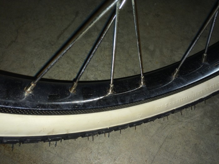

Jetzt habe ich das Polieren mal versucht:
Den Rost kriegt man zwar mit viel Arbeit schon weg, aber es bleiben immernoch solche chromfarbenen "Pickel" übrig, sodass sich der Aufwand nicht lohnt.
Nun frage ich mich, wie und ob ich die Felgen aufbereiten soll, da ein Neuverchromen sich nicht lohnt. Habt ihr noch Ideen?

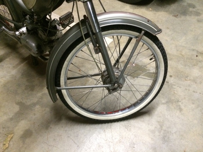

Zuerst mal sorry für den Dreifachpost, aber ich finde, dass das in einen neuen Post gehört, sonst sieht man ja garnicht, dass es was neues gibt wenn ich nur Editiere
Das mit der Vorderradfelge hat mir nun doch keine Ruhe gelassen, sodass ich gestern das Vorderrad ausgebaut und es dann heute poliert habe. Die Felge habe ich mit 000er Stahlwolle poliert, sodass sich auch der Rost entfernen ließ, die Speichen habe ich mit Nevr Dull bearbeitet. Dann habe ich noch den Weißwandreifen aufgezogen und die Felge mit Wachsspray vom Fahrrad konserviert. Das Ergebnis ist klasse:
Hi Jona!
Sehr gute Arbeit! Respekt!
Und glaub mir, ich weiß wie weh dir jetzt deine Fingerkuppen tun und überhaupt die Hände....
Hab ich auch so meine Erfahrungen mit!
Das ist halt der Preis für schöne, glänzende und gepflegte Speichenräder...
Sind das Schürmann-Felgen? Steht das irgendwo drauf?
Dann würde ich sagen: In aller Ruhe nach neuen suchen, findet sich schon mal zum erträglichen Preis.
Dann mal, vielleicht sogar neuen Speichen, neu einspeichen, immer pflegen und versiegeln.
Auch jetzt die schön geputzten immer wieder konservieren. Glänzt dann halt nicht so, sieht aber immer noch besser aus als rostig!

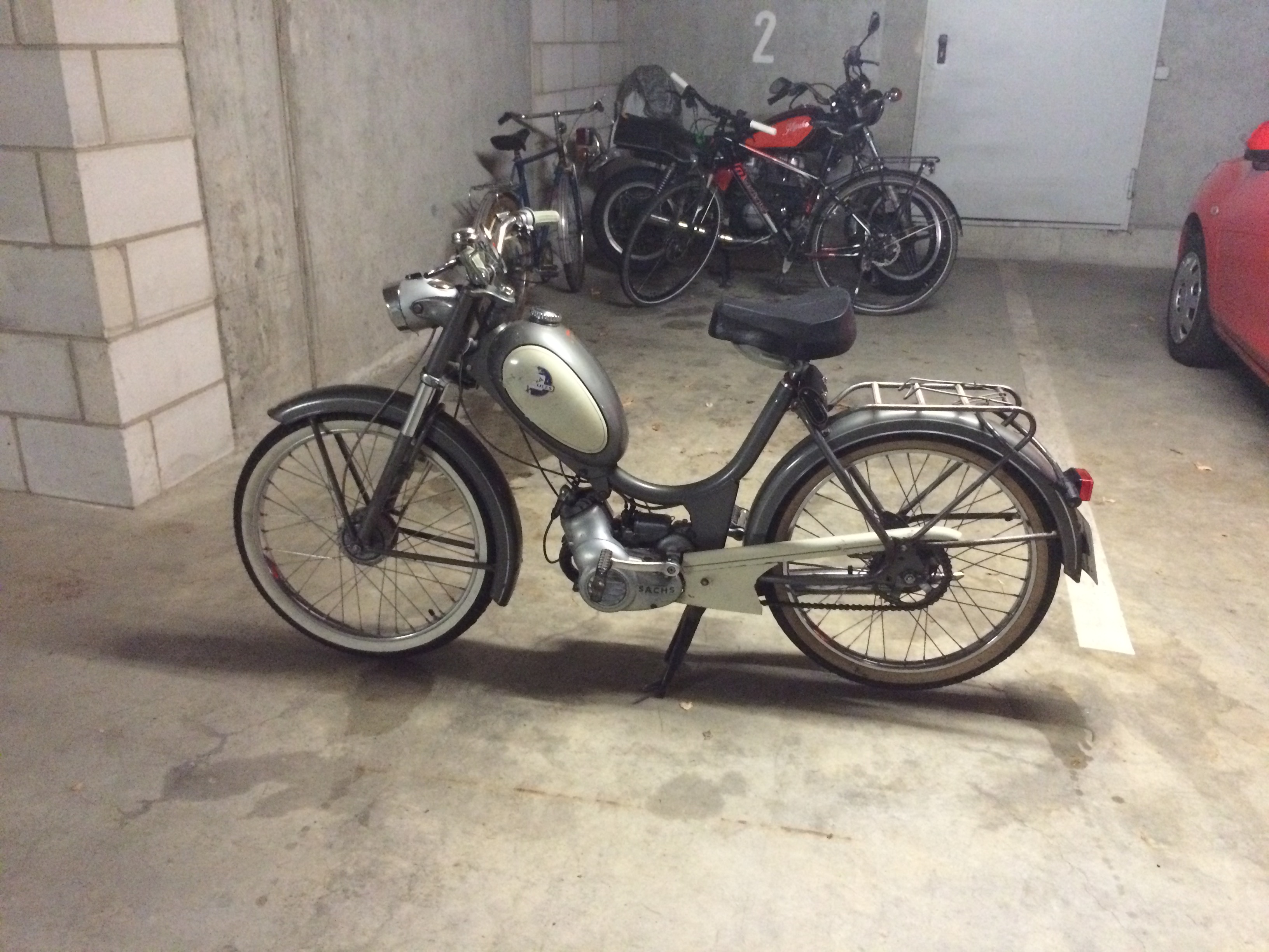

- Beiträge: 1429
Hi Micha,
Danke für das Lob
Es geht noch mit den Händen - könnte schlimmer sein
Es sind glaube ich keine Schürmann-Felgen, es steht eine andere Marke drauf.
Ich werde sie weiter pflegen und konservieren, jetzt ist die Hauptarbeit ja getan, wenn man sich jetzt regelmäßig drum kümmert, kann man den Zustand ja erhalten.
Und zum Taunus: Der gehört Nachbarn, so ist das eben in einer Miethaus-Tiefgarage
Danke für das Lob
So ist es!orangejuice12 hat geschrieben:...Ich werde sie weiter pflegen und konservieren, jetzt ist die Hauptarbeit ja getan, wenn man sich jetzt regelmäßig drum kümmert, kann man den Zustand ja erhalten.
Ein echt schönes Teil, gefällt mir sehr gut!

Ich habe auf ebay einen guten Kauf gemacht: ein originales Handbuch für meinen Motor im sehr guten Zustand.
Heute wollte ich die Dichtschnur in den Auspuff einbauen. Als ich den Auspuff abgebaut hatte, habe ich nach längerem Hin- und Her festgestellt, dass 1) die Mutter, die die die Endkappe festhält, komplett fehlt. Und 2) habe ich gesehen, dass die Endkappe, weil sie verkantet ist, trotzdem hält. Zuerst dachte, ich die wäre einfach festgepappt und habe gezogen wie ein Wahnsinniger, bis dann ein guter Bekannter meinte, dass man ja mal versuchen kann, es zu entkanten und es den Auspuff mit der Endkappe leicht auf einen Bock geklopft hat (der war da halt grade, ein Tisch wäre natürlich auch gegangen
) und die Endkappe sich leicht lösen ließ.
Dann habe ich festgestellt, dass überhaupt kein Dämpfer verbaut ist!
Nun ist guter Rat teuer:
-Ein Dämpfereinsatz ist nicht zu bekommen.
-Jetzt ist mein Mofa ja eigentlich zu laut.
-Momentan läuft die 221 40 km/h schnell. Bewirkt ein Dämpfer auch eine Drosselung?
Ich habe euch mal noch eine Zeichnung des Ganzen aus meinem neuen Handbuch: Der Dämpfereinsatz, der komplett fehlt, ist c auf der Zeichnung.
Was würdet ihr mir empfehlen? Versuchen, einen Dämpfereinsatz irgendwie aufzutreiben und einzubauen oder mir einfach die passende Mutter besorgen und das Ganze wieder zuschrauben und dranbauen und Abfahrt?
Was ich wirklich komisch finde ist, dass die Befestigungsschraube gefehlt hat und die Endkappe verkantet war, weil ich die Endkappe vor ca. 1 Jahr noch mit meinem Opa ab- und drangebaut habe, und wir da die Schraube sicherlich nicht vergessen haben und die Endkappe gescheit verbaut haben. Außerdem bin ich seither mit dem Gefährt bestens umgegangen...
