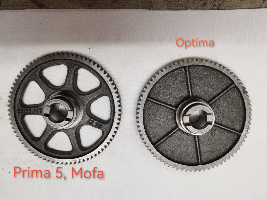

das Vorgelegerad von der Optima (77 Zähne) ist aus vollem Material gefertigt. Das vom Mofa ebenfalls mit 77 Zähnen ist offen, hat also "Stege oder Speichen" und ist dadurch natürlich leichter.
Was hat es mit den beiden Ausführungen auf sich?
Anbei ein Foto von den Rädern..
VG Volker

wer weis wo das überall drin war
ob es von org sachs motoren ist oder die späteren ostblock motoren
die optima 50 hat geschlossenes beim DY Motor https://www.technik-ostfriese.com/techn ... ile/21.php
müßt man sehn was im D und DX drin ist... der C hat kein geschlossenes
das geschlossene hat um einiges mehr masse

welches würdest Du einbauen?
Das offene läuft sauberer und leiser, als das geschlossene aus der Optima

ich würde das leichtere nehmen

das habe ich mir auch so überlegt...
alledings hat das offene Rad einen minimalen Zahnausbruch. Der ist gerade beim Reinigen zu Tage gekommen. Nun tendiere ich zu der geschlossenen Ausführung. Die ist vollkommen ok...

dann nimm halt das geschlossene, müßte ja bis auf die löcher baugleich sein
