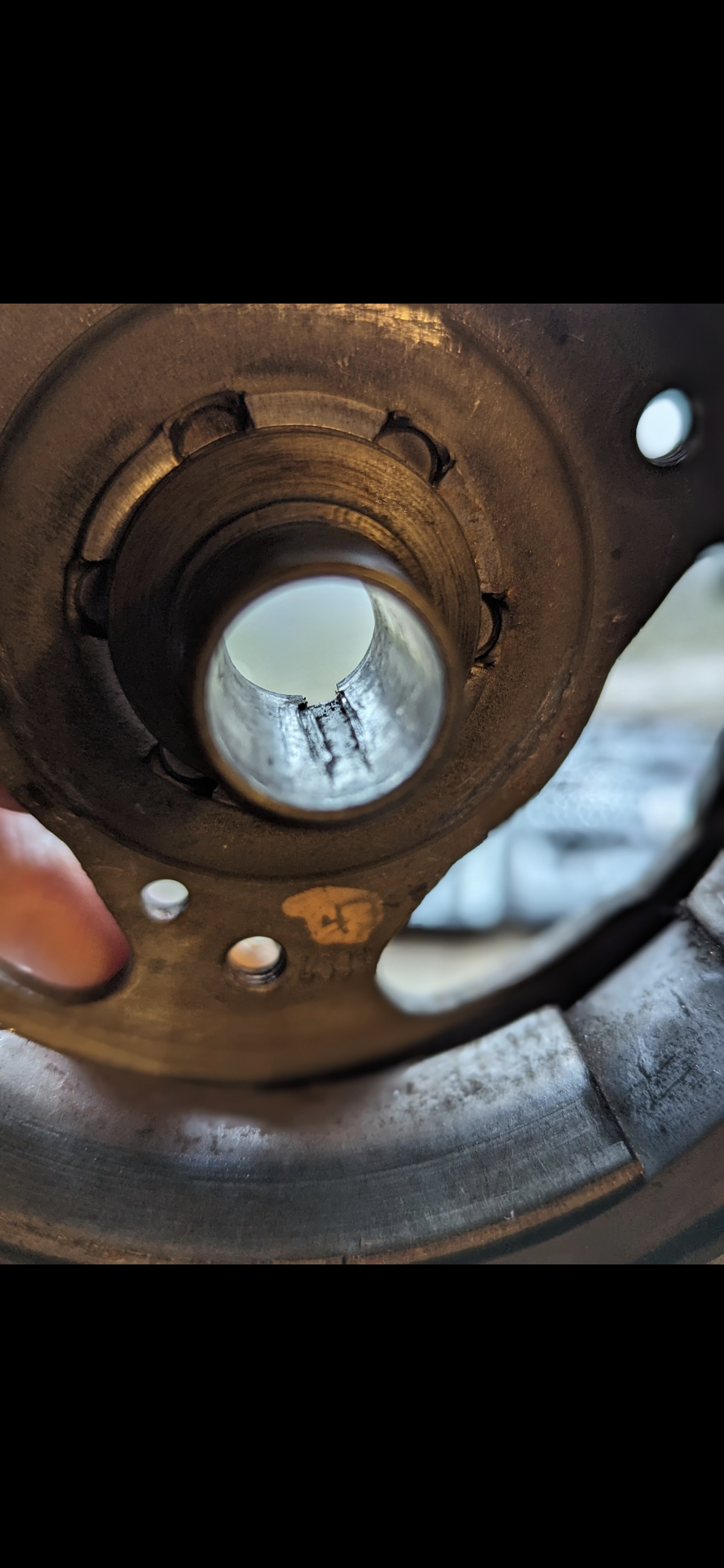

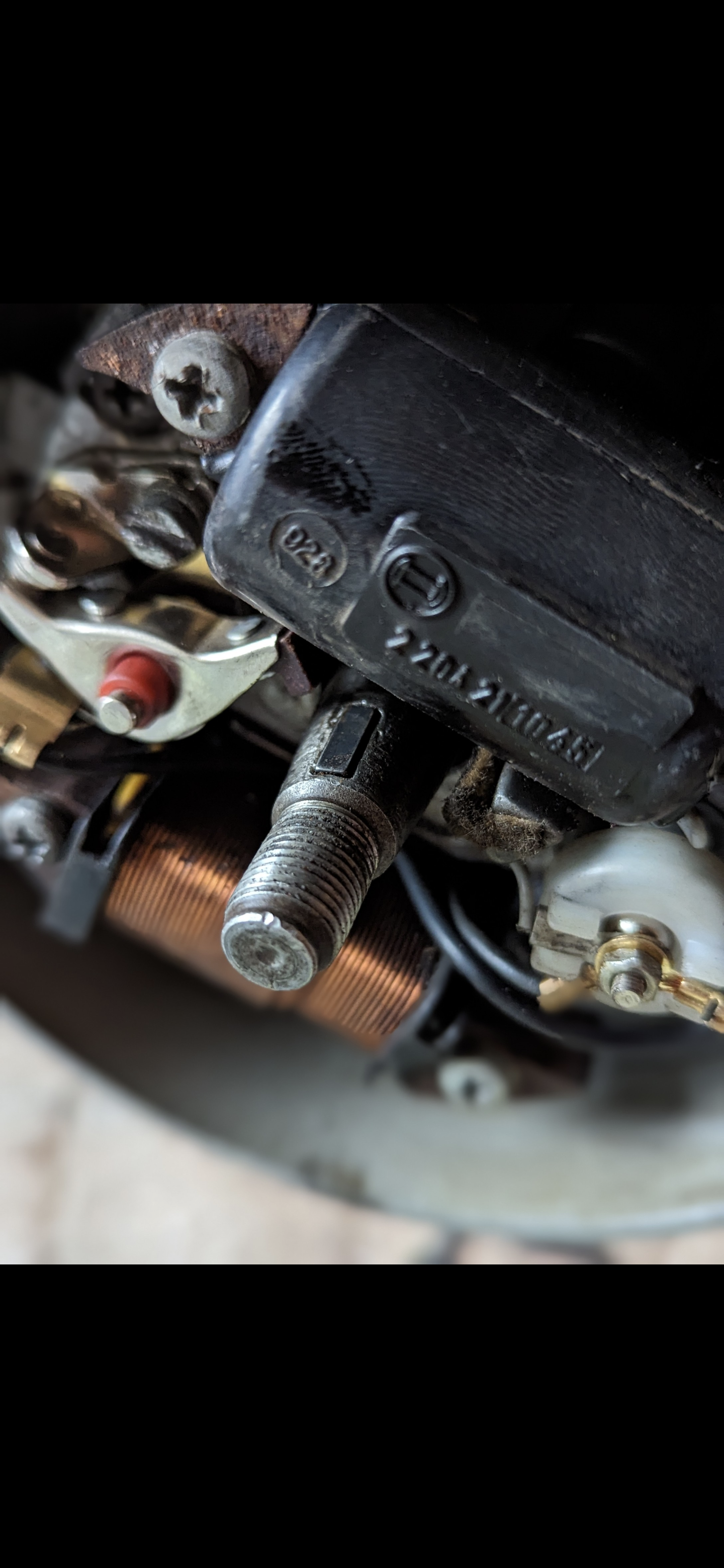

So, Zylinder ist ab. Am Kolben hat es nicht gelegen. Das Polrad ließ sich so wie der Kolben immer noch nicht bewegen. Nachdem das Polrad ab war, konnte ich auch wieder die Kurbelwelle bewegen. Meine Vermutung ist, dass
das Polrad nicht mehr richtig an dem Nutenstein arretiert war und dieser sich verkantet hat. Ich schicke mal ein Bild von dem Polrad mit. Müsste dieses neu?? Und muss auch das Filz gewechselt werden?
Beiträge: 9175
Re: Kolbenklemmer
sagte doch erst polrad ab...
nun kannst das zeug am motor und zylinder alles sauber machen und neue fussdichtung verbauen.. anzugdrehmoment zylinderfuß - 9.5-10Nm
da hat jemand polrad nicht richtig montiert ..der keil sieht auch nicht mehr ganz frisch aus
der konus sieht auch angefressen aus..
filz muss man nicht erneuern, aber polrad innen am konus wo der unterbrecher läuft mit heißlagerfett dünn einreiben
prüf innen am rand vom polrad ob jeder magnet fest sitzt...kein spalt da ist
dann setz polrad drauf und sieh ob due welle jetzt drehn kannst
prüf ob die welle spiel hat...das polrad darf sich weder hoch oder zur seite bewegen lassen
lappen ins kurbelgehäuse solange zylinder ab ist
später alles entfetten an polrad konus innen...wellenkonus außen, mutter gewinde innen...welle gewinde
und dann polrad mit 35-37Nm festziehn, tropfen mittelfeste schraubensicherung schadet da nie
angerostete zündung...
sieht alles nach alt und ohne wartung aus..
evtl auch kabel ins gehäuse abdichtung defekt
wd-40 und lappen und den rost von den magneten abmachen
ich seh schleifspuren an den magneten...fragt sich warum...
aber wenns noch strom bringt und nicht unrund ist...sollte das polrad nicht das problem sein...solange auch die magnete fest sind

Dass das Polrad nicht fest war, hab ich beim anschrauben gemerkt. Ich war da bisher noch nicht dran. Sollte das Polrad erneuert werden oder kann man dieses noch weiter nutzen? Die Nut wo der Keil sitzt, ist auf beiden Seiten schon ausgeschlagen. Neue Dichtungen sind bestellt und dann hoffe ich, dass alles wieder läuft.
aber wenns Polrad noch strom bringt und nicht unrund ist...sollte das polrad nicht das problem sein...solange auch die magnete fest sind
der keil ist nur eine montagehilfe für die zündeinstellung.. der hält nichts
oben steht wie polrad montiert wird, daran sollte man sich halten
den dreck aus den gewinden rausmachen
und fett...da wo das klötzchen vom unterbrecher innen am polrad nocken läuft...dünn
fett das nicht abschleudert und über 100 grad aushält
gutes lagerfett oder
spezielles heißlagerfett.. https://www.ebay.de/itm/311937724853?it ... R4av7dG3Yw
kettenfett sollt es auch tun
das fett verhindert das sich der unterbrecher zu schnell abschleift
und wenn man kein richtiges werkzeug hat.stirnlochschlüssel....muss man improvisieren um das polrad zu halten
zuerst mal nen schlag mit dem gummihamer das polrad schon etwas fest sitzt. dann anziehn.. 35-37Nm.
Es ist auch sinnvoll nach ner probefahrt mal zu prüfen ob mutter noch fest ist...zur sicherheit

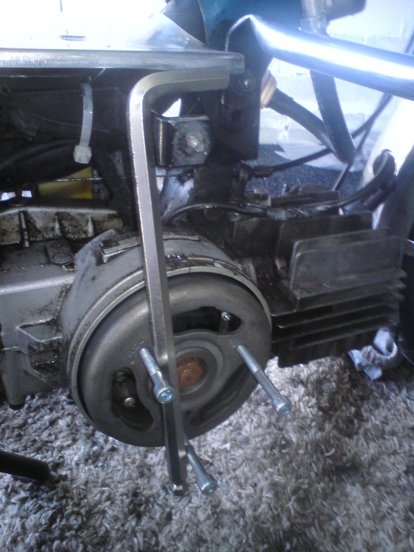

Bastii5N
Beiträge: 90
Registriert: 13.10.2023 08:10
Mobylette Moby M1
Re: Kolbenklemmer
Beitrag von Bastii5N »
Vielen lieben Dank für deinen wie immer fachlichen und ausführlichen Rat. Wenn die Dichtungen da sind baue ich alles wieder zusammen und hoffe, dass es so wieder läuft.
Einen schönen Sonntag Abend!!
Grüße Basti
