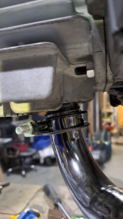

Hab einen Neuen Zylinder drauf ..Neuen Krümmer ..mit der Schelle wie man am Bild sieht ..hab Auspuff-Montagepaste verbaut aber er sifft ohne Ende ..was könnte ich noch machen um das irgendwie Dicht zu bekommen

ist das der airsal oder ein original zylinder?
sieht so aus als ist der krümmer gar nicht ganz auf dem auslass drauf

Arisal
weiter bekomm ich ihn nicht rauf

dieser nachbau krümmer wird wohl nicht richtig passen, müsste man weiter aufweiten, bzw das gerade stück vom krümmer ist etwas zu kurz.
ka obs da verschiedene nachbauhersteller gibt.. oder obs bei dir nen montagskrümmer ist, oder ob der zylinderanschluss nach hinten dicker wird.
kannst dir ja stück blech schneiden und reinlegen
in der art
https://www.ost-moped.de/auspuffschelle ... =1&slide=0
evtl gehts fester
gibt auch massivere schellen
bzw
Gelenkbolzenschelle
spannbereich 26-28mm
der art https://www.ebay.de/itm/195988675593?ha ... R_iI6r_tYg
da ist die bandbreite 18mm, müßte man sehn obs breitere gibt
18mm ist da aber scheinbar standard.. jedenfalls besser als was jetzt hast
https://www.ebay.de/itm/125992348408?ha ... R_yI6r_tYg
W4 edelstahl 1.4016 nehmen
sollte damit besser werden
könnte man auch auf dem stück am ass überm krümmer nen dichtfaden aus dem ofenbau machen und schelle mit drüber...dann sollte das dicht sein
zb dünneren längsstreifen rausschneiden, so um die 5+mm, halt schmaler als die 10mm https://www.ebay.de/itm/354470158601?ha ... R-qnjL3tYg
dann machst krümmer drauf.. obendrüber wo der krümmer nicht hinkommt, dann den streifen mit deiner auspuffpaste das er erstmal klebt...dann schelle über streifen und krümmer.. also wenn dann noch was rauskommt würde ich mich wundern.
oder man nimmt sich 1+mm blechstreifen und ne kreidler schelle
https://www.ebay.de/itm/234013344382?ha ... R8Se87jtYg
was dicht ist ist dicht...auspuff hin oder her und wenn der sprit aus dem auspuff flöten ginge wegen reso,, dann wäre ja noch weniger druck auf dem krümmer..stories
die alten sachs 505 zylinder haben meist undichten auslass da der locker ist..
der airsal aber nicht

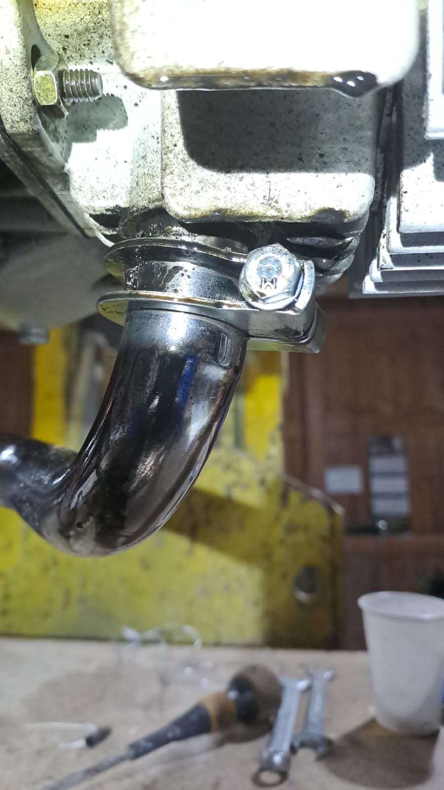

Die Nachbau Krümmer passen fast alle nicht richtig. Der Bogen ist zu wenig gebogen und die Muffe zu kurz.
Ich habe mir ein Rundstahl in passender Größe besorgt, im Schraubstock eingespannt, den Krümmer soweit wie irgend möglich raufgeschoben, Schelle rum und nachgebogen. Passt jetzt prima.
Am besten vorher den Krümmer ohne Topf mal aufstecken. Dann siehst, wie weit er nachgebogen werden muss.

Moin, ich hab den gleichen Zylinder. Bei mir kam der Siff aus den Dekoventil Loch und läuft dann richtung Krümmer. Die mitgelieferte Madenschraube ist mist. Nimm die Andere Dicke Schraube mit Papierdichtung. Krümmer geht mit ein bisschen überzeugungsarbeit auch komplett drauf. Bisschen drehen und drücken.

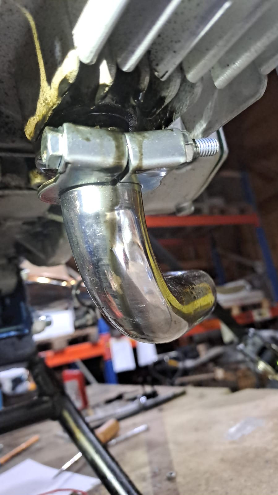

Hab den Auspuff nochmal abgemacht ....Schelle ausgerichtet ..Auspuff ganz nach oben geschoben und Schelle wieder drauf...Jetzt passt er und ist Dicht ..hab aber vorsichtshalber eine bessere Schelle bestellt
Beiträge: 857
Re: Auspuff sifft extrem ..ist aber alles "Neu"
Hallo.
Ich habe immer noch nen Schlitz über kreuz in das Krümmer Ende gesägt. Und dann eine vernünftige Schelle genommen.
