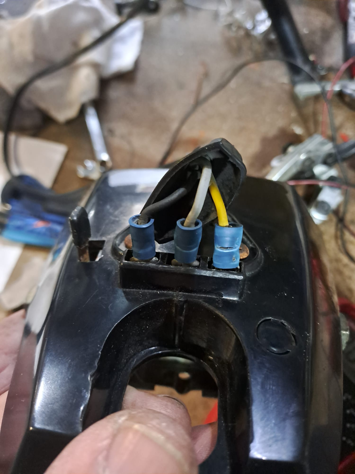

Bin zu Blöd das alle Lampen leuchten und der Kill schalter funzt.

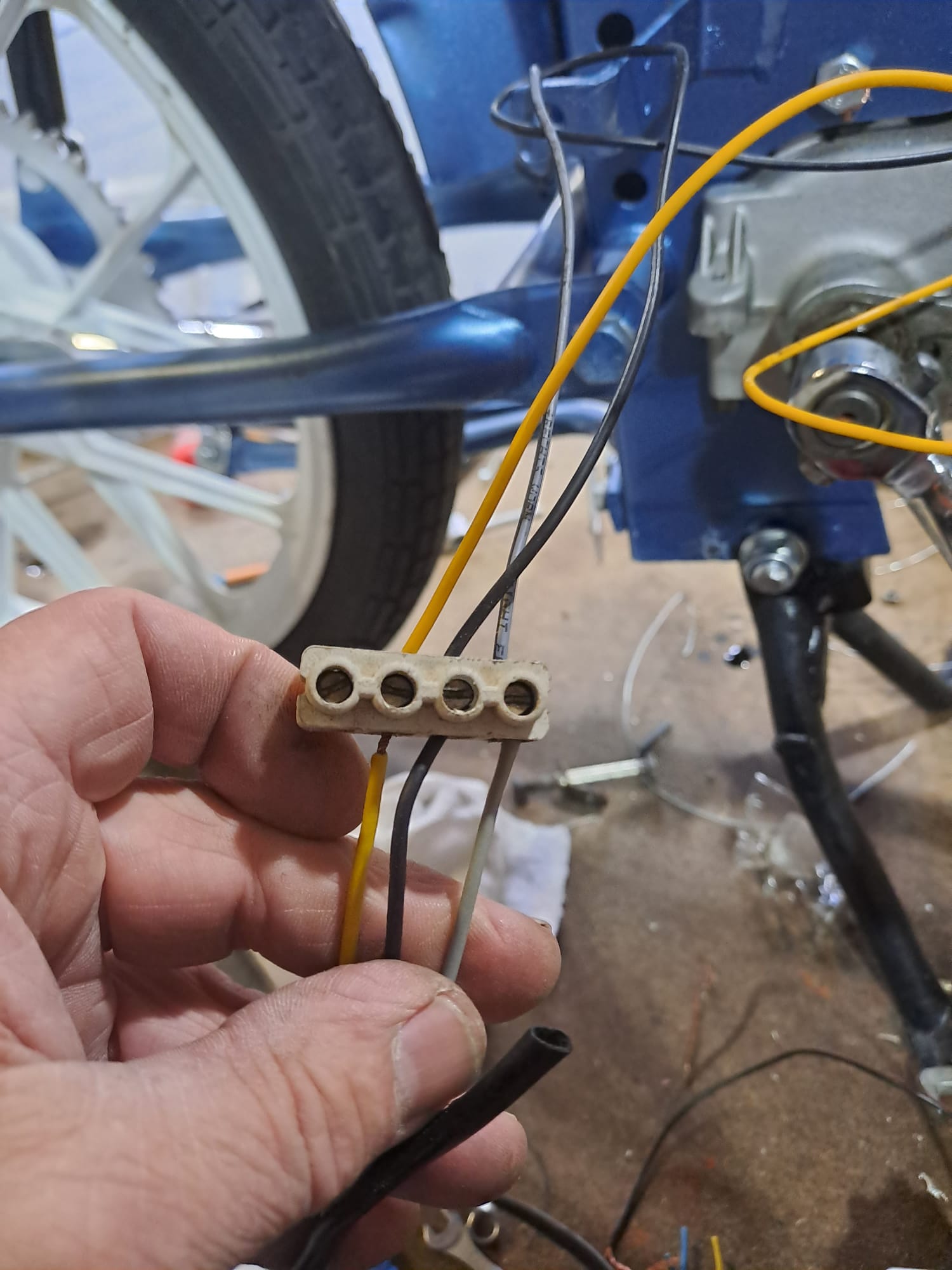

Es kommt ein gelbes (Strom ) und ein schwarzer Kabel aus der ZS (schwarz müsste für den Kill da sein )
wie ich auch rumstecke es geht entweder dir Vorderlampe ,,,nicht das RÜLI ...

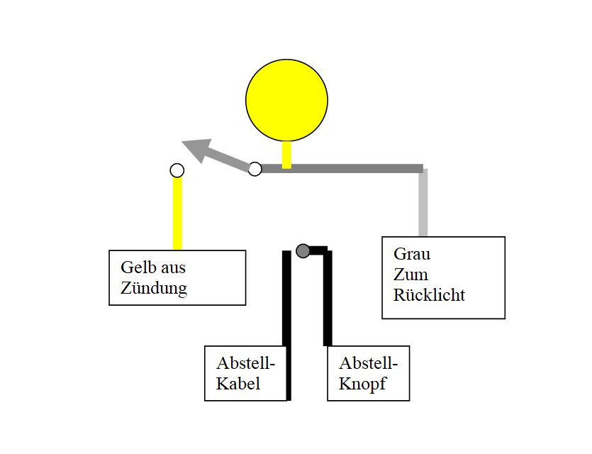

ist ziemlich einfach
der lichtschalter an der lampe verbindet nur 2 kontakte... gelb und grau
der dritte ist dann schwarz...das ist meist der mittlere, der wird nur durch den knopf unter der lampe mit masse rahmen verbunden
also schwarz in die mitte machen oder ablassen
grau ablassen
gelb an linken kontakt machen.. laufen lassen
wenn jetzt frontlicht am schalter an und abstellen lassen stimmt gelb.. dann kommt grau nach recvhts
wenns nicht abstellen geht dann gelb nach rechts und grau nach links
den masse pfusch daunten kannst dir sparen
das doch falsch...das gelb und dünne schwarze kommen doch aus ganz anderem gummi als das kerzenkabel
so wird das nicht dicht..da läuft wasser rein
so gehört das https://www.ebay.de/itm/314766914356?ha ... R6KL9PnsYg
da gehört 5mm zündkabel dran, deins sieht viel zu dick aus

gelb links -Licht brennt ..Hinten aber nicht ..Kill geht auch nicht wenn ich schwarz weglasse ....hab schon einiges gemacht aber das bringt mich fast zur verzweiflung

mach das wie ich es sage
gelb wird über den schalter mit frontbirne und grau nach hinten verbunden
https://www.herculesig.de/Plaene/SchaltplanMF3.zip
DU musst hinsehn welche beiden anschlüsse mit dem lichtschalter verbunden werden! , das nur stück blech was auf und zu geht...hinsehn
wenn licht hinten nicht geht ist hinten birne defekt ode kabel defekt
wenn bei gelb links das frontlicht brennt... halte grau mit an gelb dran...dann muss es hinten brennen wenn alles ok ist..logo?
schwarz gehört normal in die mitte, das hat mit dem ganzen licht nichts zu tun
wenn vorne licht geht uist auch masse da dann muss auch der abstellknopf gehn wenn schwarz in der mitte ist
wenn grau mit schwarz verbunden wird... oder Rücklicht ohne das frontlicht alleine brennt , ist hinten die birne schnell durch

habs gescheckt ..vielen Dank ...der Killschalter war auf dauer ..jetzt funzt dat wie es soll ...kann ja auch eigentlich nicht so schwirieg sein mit 2 kabel usw. die China Lampe hat auch seinen Beitrag dazu geleistet ...hab die Orginale Unterschale wieder verbaut ..nochmals DANKE ..hab aber schon wieder eine Neue Frage wo ich nicht weiter weiß ..passt aber nicht in Elektrik ....schreib einen neuen Thread

bei manchen nachbauscheinwerfer musst unten das loch für den abstellknopf etwas auffeilen
