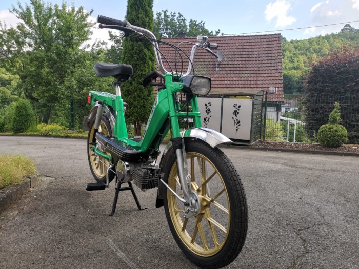

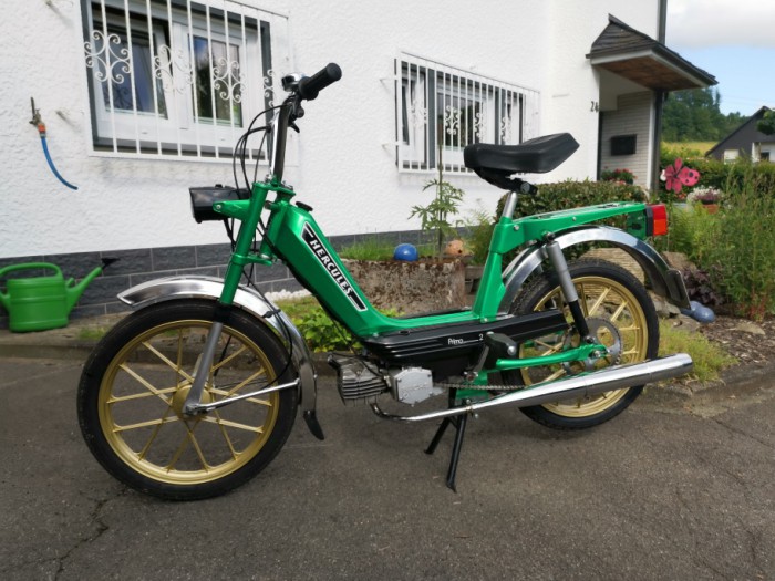

Nun hat unsere Tochter eine Hercules Prima 2, Baujahr 1992 gekauft.
Da ich früher ausschließlich Hercules M5 mit Schaltgetriebe gefahren bin, habe ich zu der Automatik Version ein paar fragen:
Der Motor läuft schön sauber, aber an Steigungen, wie sie es hier im Sauerland nun ein mal gibt, verliert sie sehr schnell an Leistung, bzw. die Fliehkraftkupplung bringt die Kraft nicht auf die Straße. Hinten habe ich ein 49er Ritzel verbaut.
Frisiert ist die Prima 2 nicht. Verbaut ist der 505/1BY Motor.
Woran kann dieses Problem liegen?

alllerdings an deiner mühle ist so gut wie nix mehr von 1992 zu sehn
das ding ist umgebaut
fragt sich also was da noch stimmt
und was da noch alles original ist ..vergaser --luftfilter ---motor ...zylinder
das ne 1992er prima
https://www.technik-ostfriese.com/techn ... 1992/4.php
sowie das bei dir aussieht ist es eher 1979 als 1992
es stimmt nix mit 1992 überein...
der auspuff halter ist aber einer der neueren primas.....also scheint es eine auf alt getriemmt neuere prima zu sein

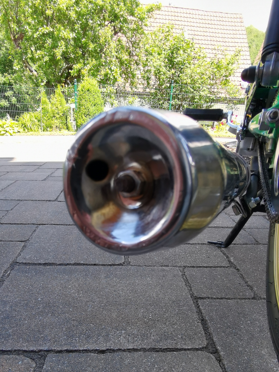

und auspuff ...siehe hinten bei dir ..... das die offnere variante mit loch in der mitte und nicht seitlich

Der Krümmer ist 20mm, Auspuffendstück ist zu...kleine seitliche Bohrung

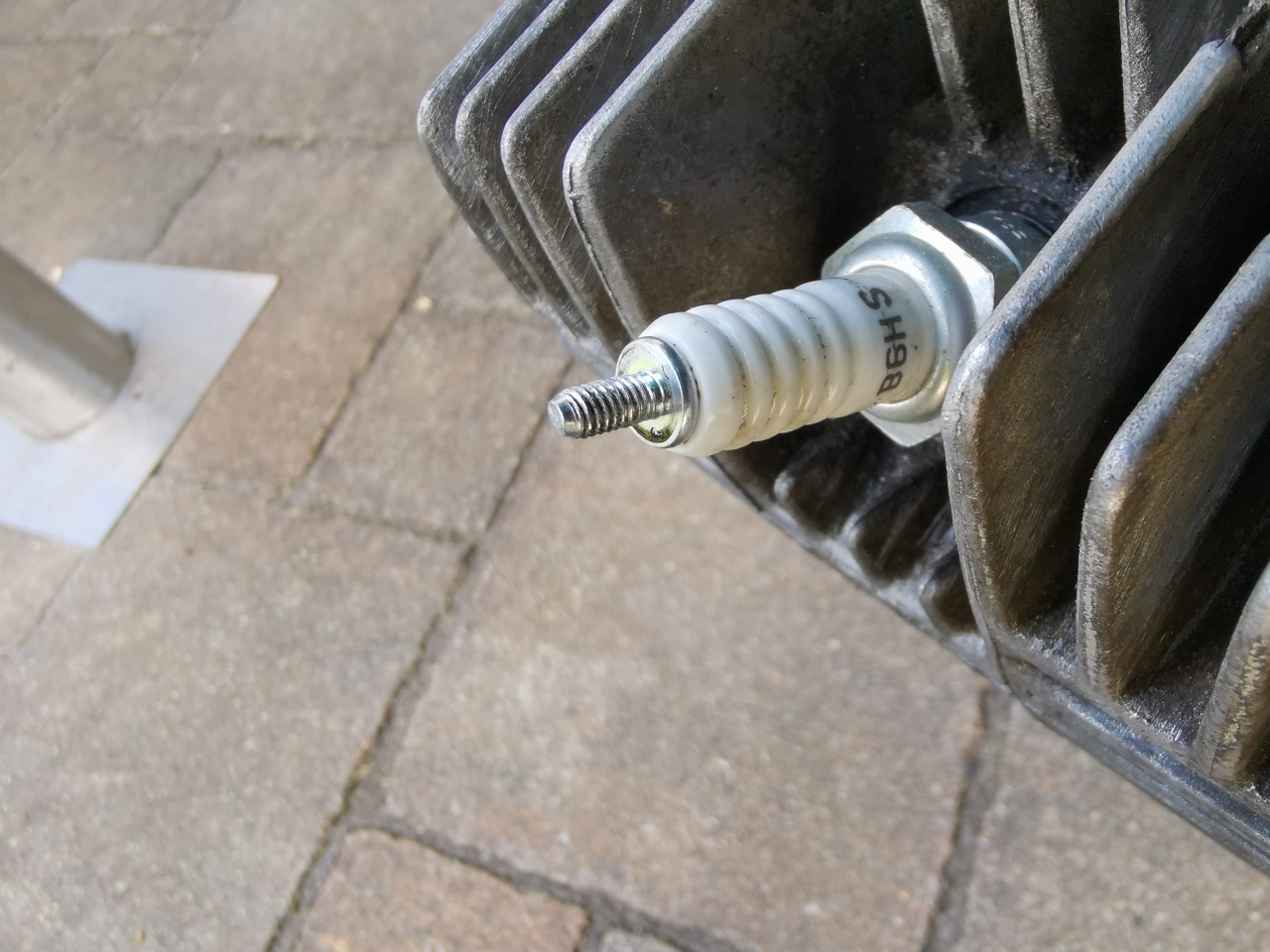

Zylinder original Sachs. Verbaut ist eine NGK B6HS Kerze.

da das ist der gedrosselte auspuff und den 22mm krümmer kannte er wohl nicht,,,den gibts nicht lange und auch nicht häufig
also sie läuft mit dem auspuff von meinem link besser und der gekürzte 22mm krümmer bringt auch noch was
kerze ist bei by motor falsch...schadet zwar nix...müßte aber ärger machen ...wenn alles normal ist...verußt die nach 2-3min im stand
beim BY Zylinder

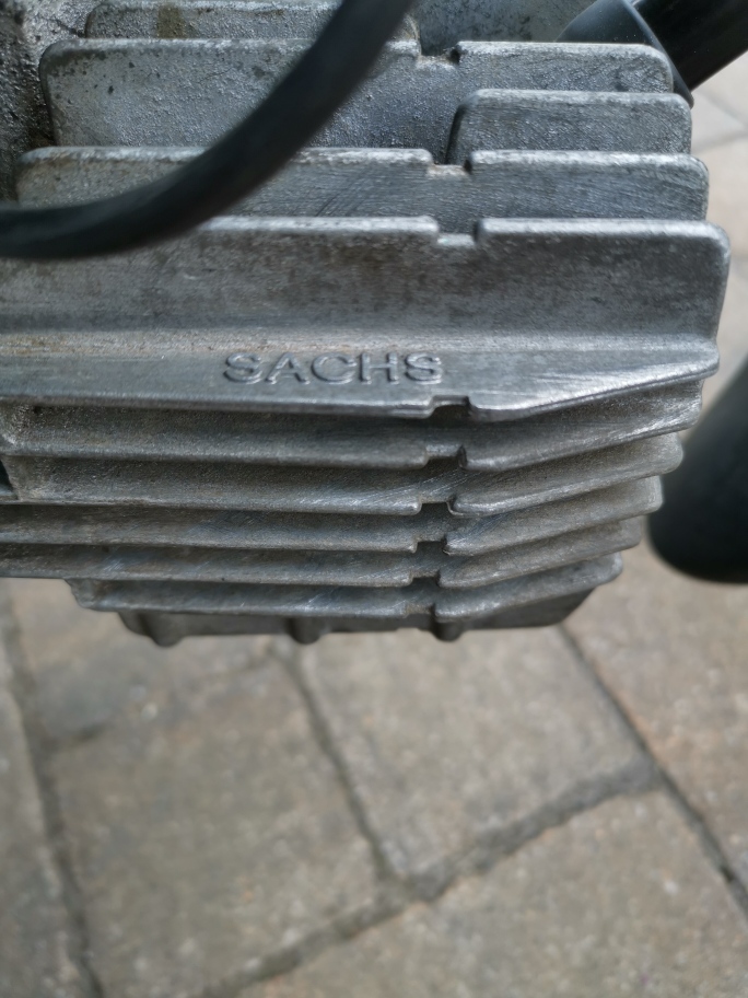

und ob es by zylinder ist...es steht sachs nummer oben auf zylinder nähe kerze
Zylinder 0213146680
ist die kerze also hellbraun und es ist by zylinder ...deutet es evtl auf zu magere abstimmung-----oder was undicht...
ansonsten muss die b6hs nach 5km vollgas dunkelbraun sein
ich fahr das ding mit besserer kerze da mich das rumgezicke kalt nervt
https://www.motointegrator.de/artikel/1 ... gJxKPD_BwE
https://www.ebay.de/itm/383773066919?ha ... SwT79iskaS
aber wenn man kein stop an go fährt und nur langstrecke dann fährt die auch mit der b6hs ok
aber wenn die sich langsam ne steigung hochquält macht die b6hs bestimmt nix besser

Die verbaute ist verrußt, wie Du schon sagtest.
Welche würdest Du nun nehmen, die NGK B5HS, die Bosch W8AC oder Deine Vorgeschlagene ??

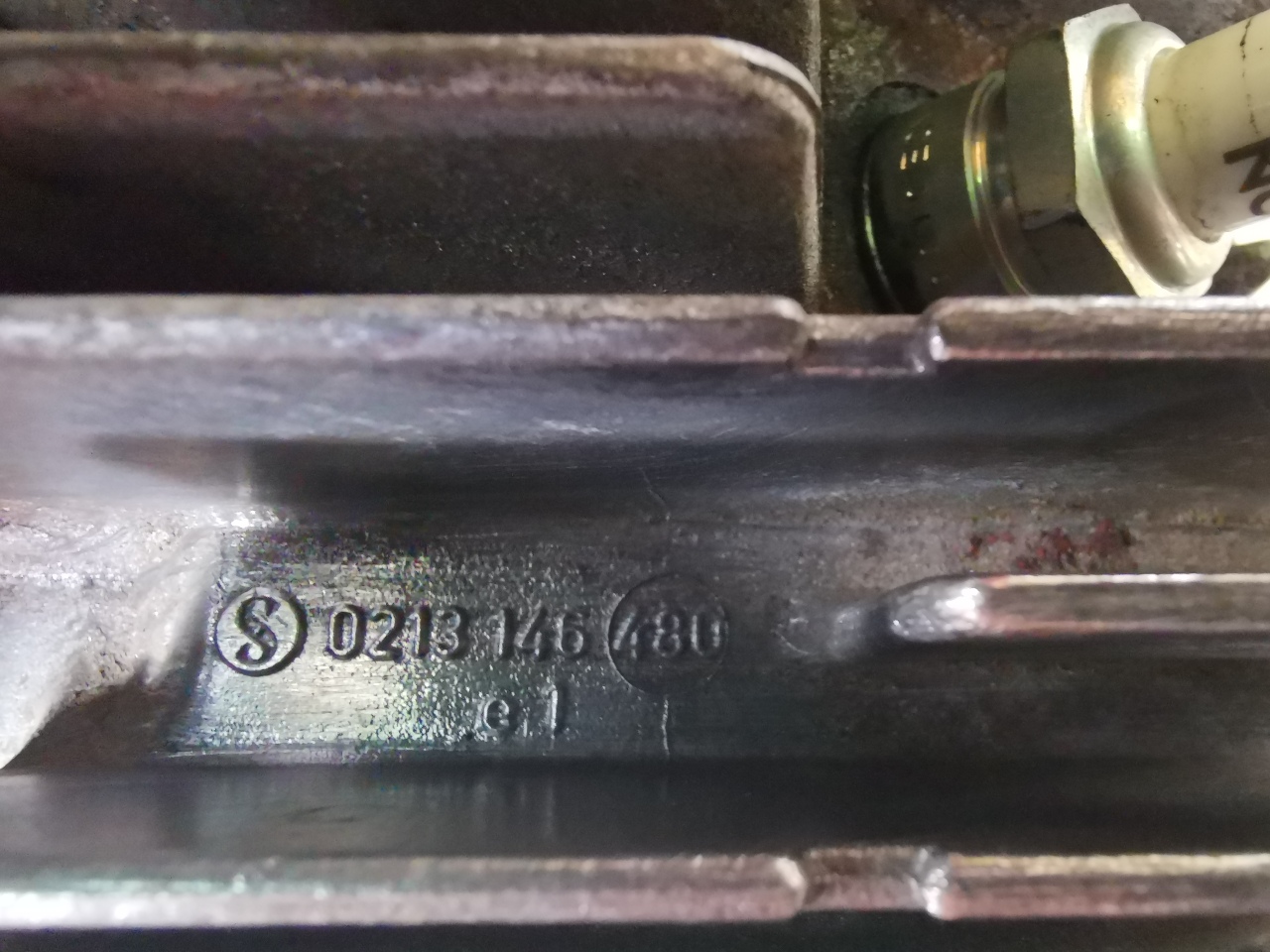

Die Nr. auf dem Zylinder finde ich nicht.
Kannst Du mir davon mal ein Foto schicken?

aber um erstmal alles zu prüfen würde ich standard nehmen
gibts bei atu oder baumarkt
würde da zu bosch eher raten als zu ngk...aber gehn beide
es kommt auf den wärmwert an...
bosch 8 und ngk 5 ist wärmwert 145
jede andere standard kerze mit wärmewert 145 tuts auch
DENSO Nickel W16FS-U
https://www.autodoc.de/denso/1667059
oder beru z68
https://www.ebay.de/itm/393304436149?ep ... Sw50pglJGf
nur mit richtiger kerze kann man auch das kerzenbild beurteilen...die ngk 6 ist zu kalt für den by zylinder im normal betrieb

https://www.ebay.de/itm/154748597768?ch ... gLbiPD_BwE
kannst hier sehn.....das halt ältere nummer...aber da steht deine auch
0213...
hinten die letzten 3 zahlen sind wichtig...sollte 680 sein

Der Zylinder hat eine 480er Endung in der Nummer siehe Foto:
Was sagt die Nr. "480" über den Zylinder aus, wenn es eine 680er Endung sein sollte?
Beiträge: 9057
Re: Neuvorstellung und Hercules Prima 2
passt alles bei dir
der Zylinder 0213 146 480 505/2by und 1BY ab 1990 und 0213 146 680 für die 505/2BYV und 1BYV so ab ca 1995
somit wäre das alles klar
