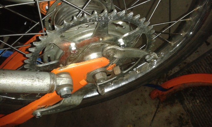

Hier noch ein Bild meiner 1973er M2.
Als ich die 2016 gemacht hab gab es das noch neu.
Nützt dir nix aber so sieht es aus.
Ach ja. Ich nutze Schrauben und hinten Selbstsichernde Muttern M6. Die passen mit der Schlüsselweite genau in die Nabe und drehen sich nicht mit. Sind noch nie los gegangen. (3000km M2 und 2000km P1)

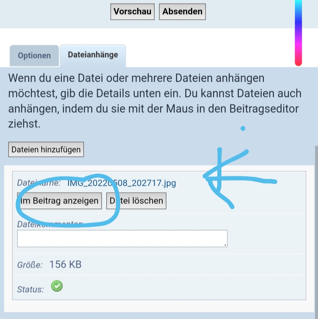

Ach ja und Bilder kannst du zeigen wenn du unten im Textfeld "Dateianhänge" klickst. Die entsprechende Bilddatei hochladst und dann "im Beitrag anzeigen" drückst.
Dann erscheint eine Zeile im Textfeld mit Kauderwelsch, das ist das Foto

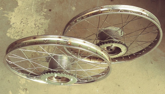

https://m.ebay-kleinanzeigen.de/s-anzei ... 3-306-6875
Die Felge ganz vorne scheint die richtige zu sein. Das Kettenrad sieht (zumindest was man erkennen kann) auch nicht so schlecht aus.
Vielleicht verkauft er es einzeln. Aber auch mit Felge notfalls besser als keins.
