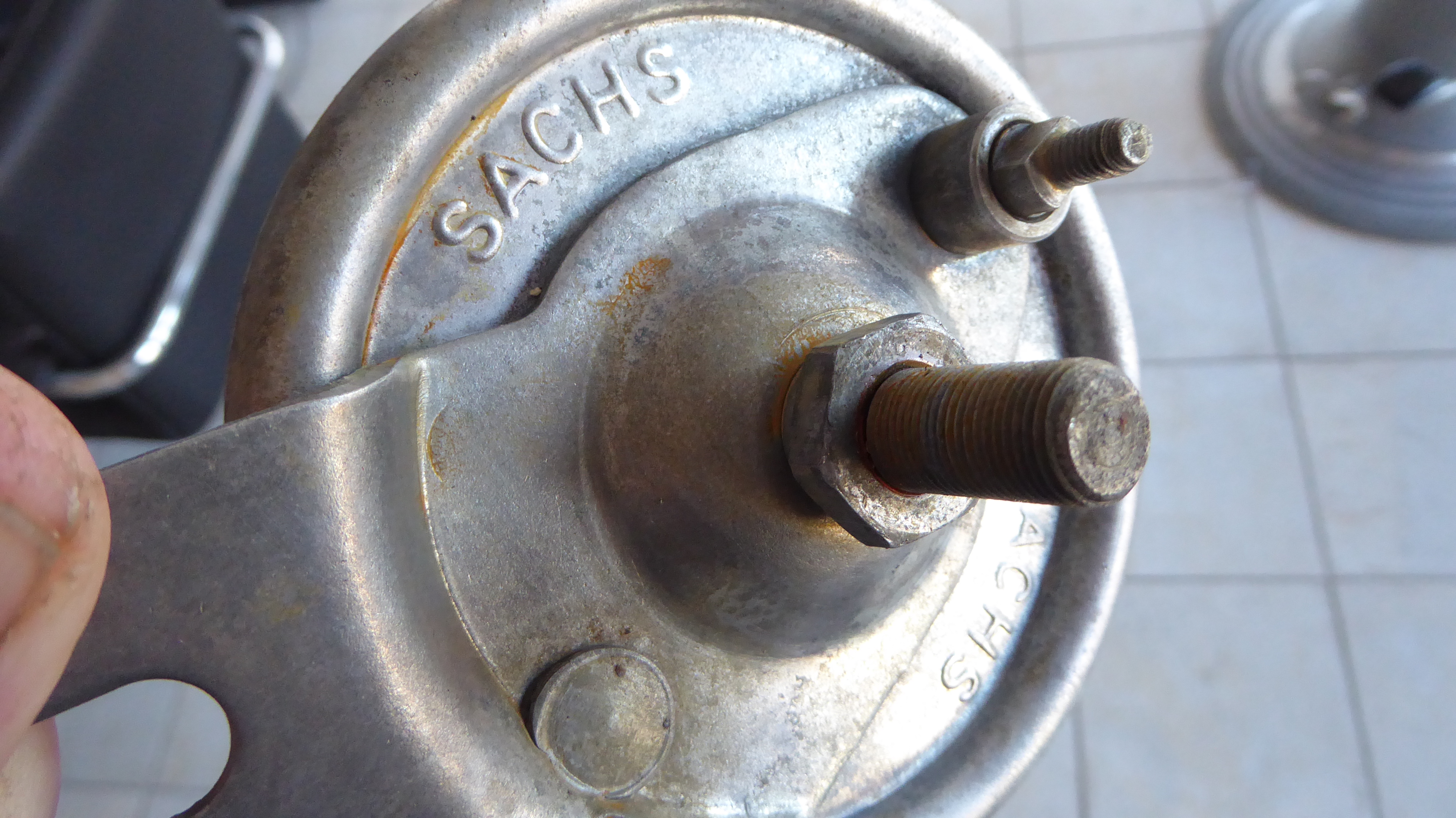

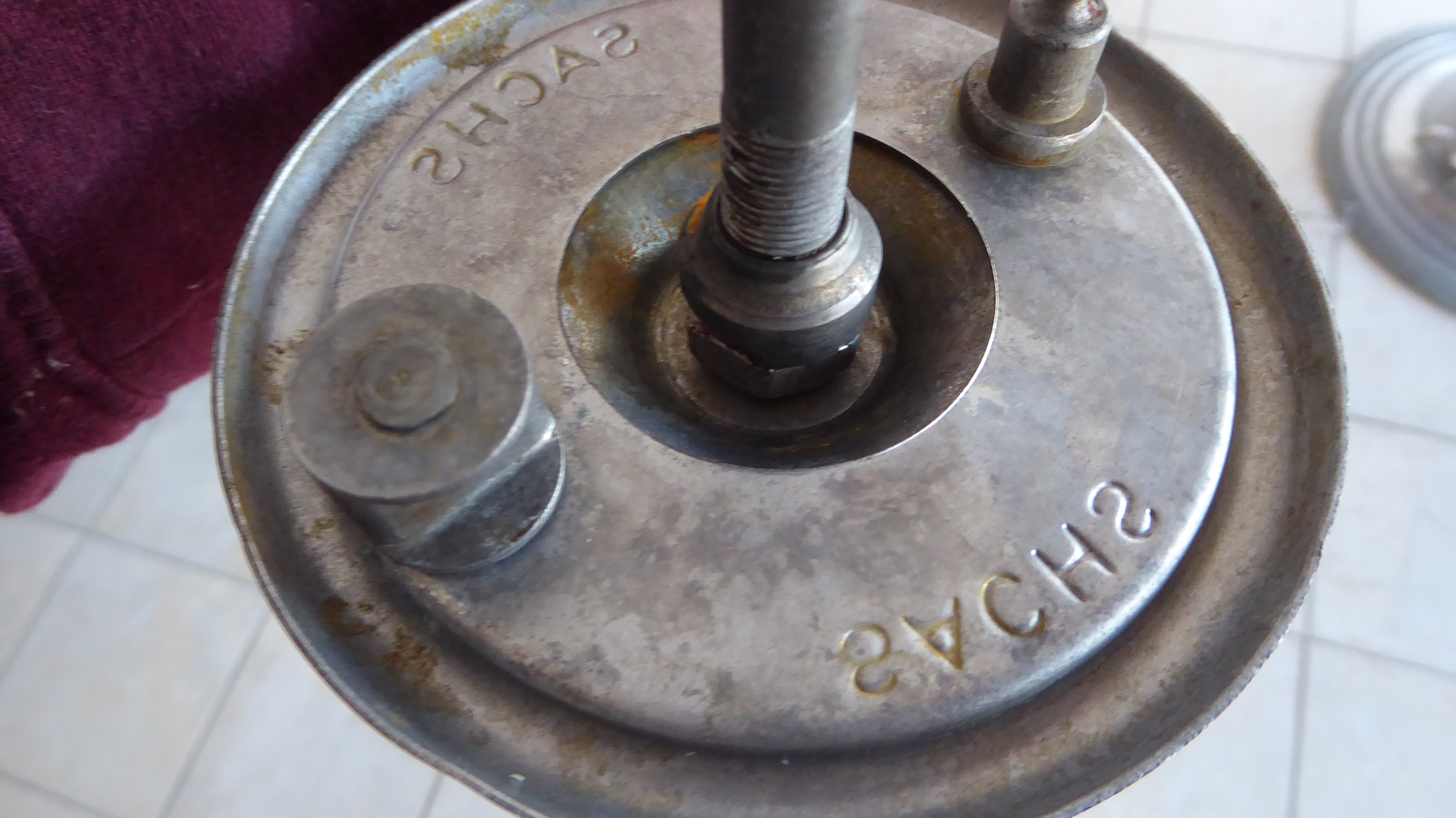

Vom Dreck befreit ..ist eigentlich noch ganz gut in Schuß
was würdet Ihr empfehlen
polieren ?
Lackieren mit Felgensilber oder ähnlichem ?
Nur Klarlack ?

sauber machen
https://praxistipps.focus.de/zink-reini ... tel_112254
evtl etwas polieren
aber sicher kein lack...wirkt nur kitschig
kondservieren mit dünnem wachsfilm

welches Wachs würdest du verwenden ...hab da leider keine Erfahrung damit
oder einfach Autopolitur ?

soda ... einfachste sache zum saubermachen
nächste drogerie
https://www.dm.de/heitmann-pure-reine-w ... 82839.html
kannst mit wasser dick anrühren und zb mit zahnbürste müsste alles gut sauber werden ohne die oberfläche anzugreifen
polierpaste https://www.ebay.de/itm/223097028588?ep ... SwZZFf9bYY
bei elsterglanz kann man sich wachs sparen da das poliermittel auch nen schutz hinterläßt
und ansonste halt einfaches autowachs
oder bei meiner faulheit sprühwachs autoselbstwash oder
https://www.ebay.de/itm/173613373161?ep ... SwDN1UOTB5
https://www.sdv-chemie.com/shop/NoClien ... =&Snr=&BK=
kann man auch andere sachen auf ein porto bestellen

Ich habe viele Sachen, auch die Trägerplatten neu verzinken lassen. Musst mal bei Kleinanzeigen schauen, da sind Anbieter. Sieht alles wieder aus wie neu.
Beiträge: 195
Registriert: 28.12.2017 23:27
Re: Bremsankerplatte aufbereiten
Beitrag von rdiger8092 »
Doubleface Custom hat meine Sachen gemacht. Top Laden und sehr Freundlich!
