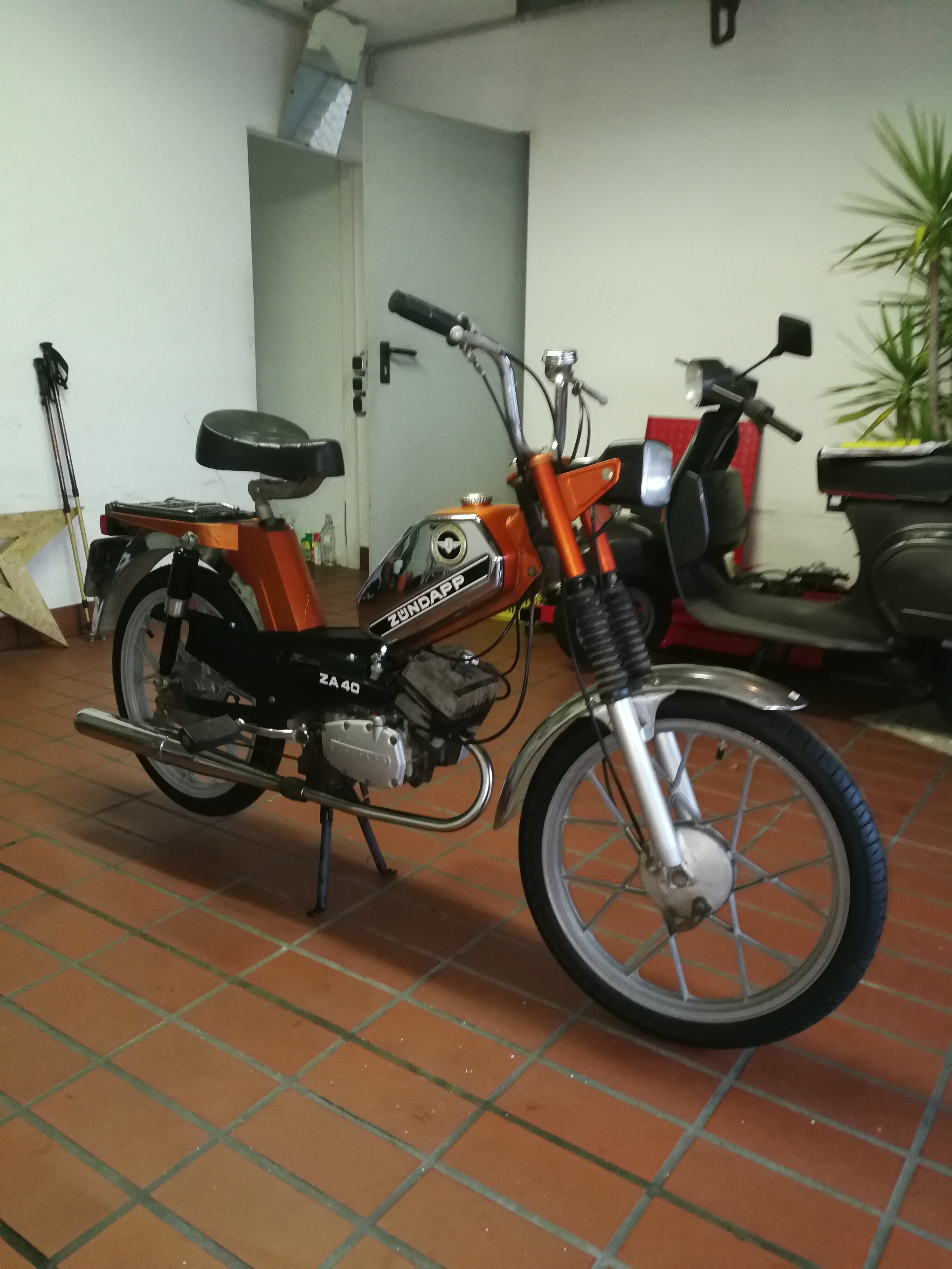

bin relativ günstig an eine Zündapp ZA 40 gekommen. Sie hat über 30 Jahre gestanden und ich hab sie Teilrestauriert. Soweit so gut....
Das Moped fährt in der Regel 35km/h laut Tacho. Manchmal ist es aber auch so, dass Sie auf einer längeren Strecke so eine Art Schub bekommt und doch die eingetragenen 40km/h erreicht. Mit Rückenwind bin ich auch schon 45km/h gefahren.
Fahre ja noch ne Hercules Optima und die fährt immer 50km/h laut Tacho, außer Berg hoch.
Bei der Zündapp habe ich Zylinder und Zylinderkopf abgenommen, gereinigt und natürlich beim Zusammenbau neu abgedichtet, Auspuff und Krümmer sind neu, Vergaser gereinigt und neu abgedichtet, Wellendichtring zündungsseitig ist neu, sowie die Zündkerze. Unterbrecherkontakt ist auch neu, der alte war ein wenig verschlissen.
Grundsätzlich ist es nicht schlimm, dass sie nur 35km/h fährt. Denke aber das sie zumindest die 40km/h immer erreichen sollte. Trotz allem wirklich schönes Moped mit Automatik. Vielleicht habt ihr ja ne Idee an was es noch liegen kann oder ob das normal für dieses Modell ist. Kenne mich mit Zündapp jetzt nicht so gut aus!
