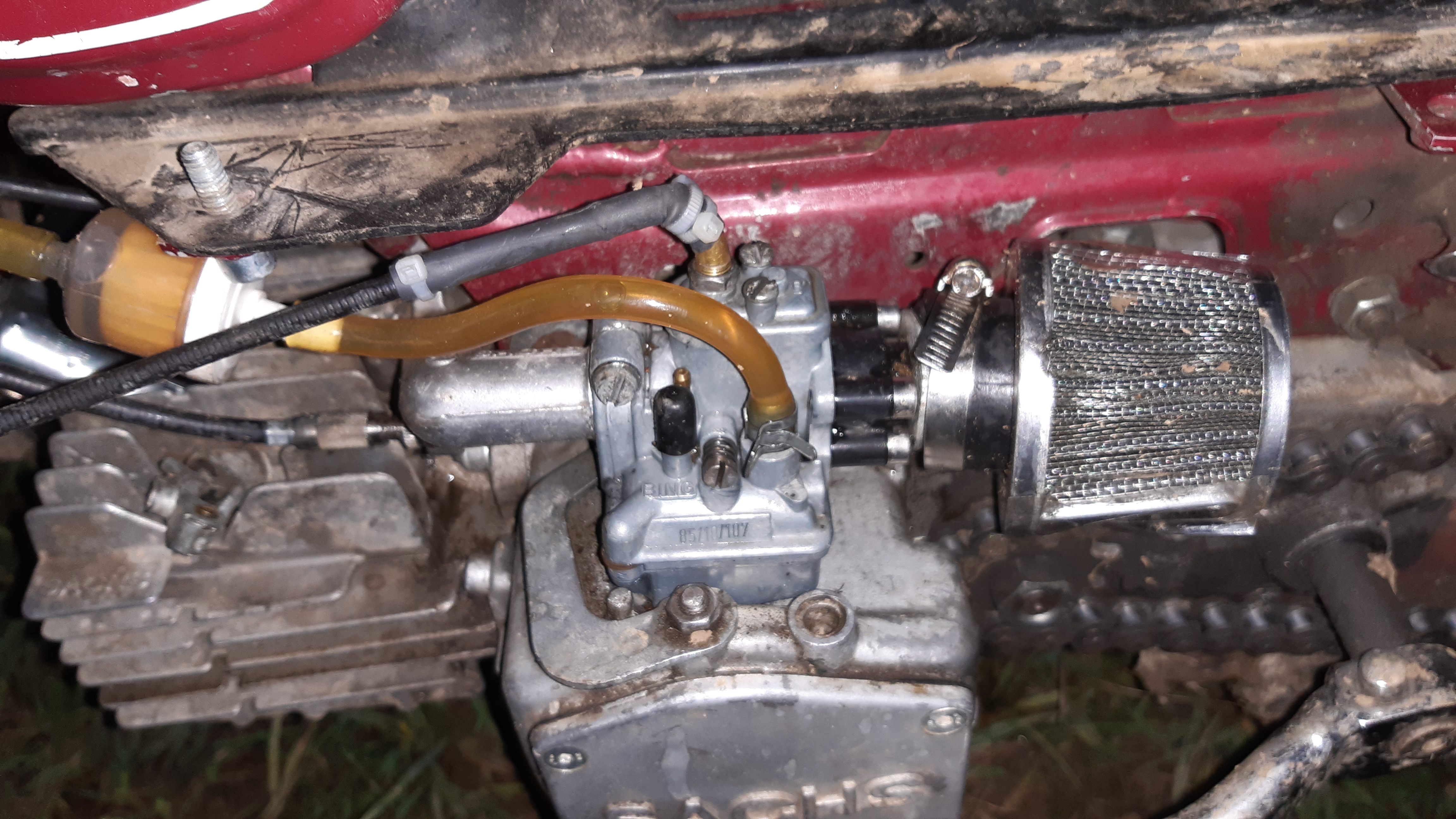

Kerze ist aber schwarz läuft momentan zu Fett.
Da: Originalvergaser (weiß gerade nicht welcher) ist mit ner 55 Düse bedüst.
Ist ja ein Lustfilter verbaut halt nicht einer mit Luftfilterkasten.
Kann den Vergaser mal messen.
Schwimmer funktioniert läuft mit offenem Hahn nix aus.
Wurde alles auf Falschluft geprüft
Nadel hängt auf 2. Stellung von unten

der vergaser und die düse und der luftfilter wird so wohl nicht zur mühle passen
mach mal bild von der linken seite ..vergaser seite
und stells hier hoch www.abload.de
und link hier rein
wenn kerze schwarz ist, kannst schonmal düse 5 nummern kleiner probieren

Ok ich kann ihnen gleich ein Bild hochladen wie die Möre aussieht.
Wenn mich nichts Täuscht hab ich eine 55 Düse drin
Ist damit etwas zu Fett.
Als ich eine kleinere Düse gefahren hab glaube 52 war Vollgas ohne Leistung und Kerze war weiß
Dabei war die Zündung nicht eingestellt und bin deshalb wieder auf 55 und hab die Zündung richtig einstellt.
Ich muss gleich mit dem Dingen ins Nachbardorf und kann mal nach dem Kerzenbild schauen.
Ich hab auch schon so manche Gerüchte über den P3 Krümmer gehört das der zu groß ist für den Zylinder.

gerüchte, verliert etwas anzug mit p3, mehr passiert da ncht
die luft wird nicht zum vergaser passen...---oder du brauchst zb düse 52
falls das der drecks maschendraht filter , sportluft...genannt
dieser mist https://www.amazon.de/Sportluftfilter-T ... B071989DR7
dann kleb den mal zu dreiviertel ab und mach düse 50 rein...und teste
nie zu mager fahren..

Musste eben ein großes Stück bergauf im 1. Gang und wo ich oben ankam war wieder weißer Rauch ausm Audpuff
Und ja leider hab ich so ein Tuning fummel.

sind nun die oringe vor und hinter dem vergaser drin oder nicht
was ist es fürn vergaser.welche nummer steht drauf
wie ist der luftfilter dran
keine lust hier weiter rumzurätseln, seh hier auch keine bilder
ab 1990 haben die sowas rechts am rahmen
https://www.ebay.de/itm/Hercules-Luftfi ... ondition=4
https://www.ebay.de/itm/Luftfiltergehau ... ondition=4
nummer müßt man nocbh prüfen

Vergaser ist ein Bing 85/10/107
Habe die app nicht installiert bekommen hab es mal Probiert hier anzuhängen.
Hab ihn jetzt mal mit Klebeband abgeklebt den Lufi
Zündkerze ist eine BH7s ist das schlimm das ich die drauf habe? Die 6er ist mir zu gegangen da ich zu fett gefahren bin.
Beiträge: 9115
Re: Hercules Prima 5 etliche Probleme
die b7hs verußt noch schneller als die 6, die kannst evtl bei 30 grad im schatten auf langstrecke nehmen ---deutschland---türkei
das der vergaser für luftfilter rechts und für düse 48
mach düse 50 rein und klebe den luftfilter zu dreiviertel ab, zur not auch mehr
nimm drahtbürste und mach die 6er ngk hinten sauber...oder kauf dir ngk b5hs oder bosch w8ac
dann gib der mühle soviel luft. mit düse 48-52 bis kerzenbild stimmt und die ok zieht
warm fahren und dann 3-5km vollgas
motor aus
kerze ansehn...luft korrigieren...und das spiel von vorne ..bis es stimmt
die sind zickig wenn man da vergaser und luftfilter ändert
und deppen das röhrchen absägen

Mit dem abgeklebtem Lufi (ca 2/3) ist Kerze jetzt schwarz.
Schaue morgen mal nach einer Düse die passt war gerade kalt genug.
Habe noch eine Bh6s und Bpr6hs. Hab ich aber ausgebaut weil der Zündfunke in der Kerze war und nur sehr schwach
Haben sich zugeschmockt und konnten sich nicht frei brennen.
Wenn man einmal mit ner Drahtbürste drüber geht gehen die doch nochmal oder?
Ist ne 5er für die Jahreszeit momentan besser?
Beiträge: 9115
Ngk reagieren schlecht auf ruß, unten mit drahbürste saubermachen...also die elktroden, der rand ist egal
und den elektrodenabstand auf 0,5mm stellen
die ngk b5hs wurde ab 1990 als standard verbaut, und ist besser für die jahreszeit, die bosch w8ac ist gleichger wärmewert 145
Original Bosch altbestand
https://www.ebay.de/itm/Zundkerze-Bosch ... 3116238843
R kerzen haben widerstand 5kohm, , taugt nix bei den zündungen, erst recht nicht mit dem widerstand im stecker zusammen
die b6hs wärmewert 175 geht solange man die nicht im stand laufen läßt oder stop und go fährt
du sollst düse 50-52 reinmachen, den filter abkleben, fahren und wenn kerze zu dunkel ist, weniger ! ableben, also mehr luft geben...wieder fahren...
wenn gas zurücknimmst und drehzahl geht nicht gleich runter, dann läuft die zu mager, das sollte nicht sein.
wenn die so nicht zum laufen bekommst stimmt noch was anderes nicht
wenn du die mühle, ohne das dekoventil zu ziehn, mit der hand mit pedalen andrehn kannst, dann kannst die kompression vergessen
im stand wird kerze immer schwarz und nach ca 4min geht das ding aus,,, mit den standard kerzen
es zählt nur das kerzenbild nach 5km vollgas
bei dem wetter brauchst alleine 3km um den motor warmzufahren, und dann noch 2-3km vollgas
wenn die düse nach vollgas stimmt, dann kann man überlegen ob man evtl nadel anders hängt
es hat also gar keinen sinn das da was machst und dann motor im stand laufen läßt
das mit deinem gaszug ist auch nix , du bräuchstes neuen bogen oben am vergaser
oder gleich den nachbauvergaser https://www.ebay.de/itm/Vergaser-Typ-Bi ... 3048178661
für luftfilter links
