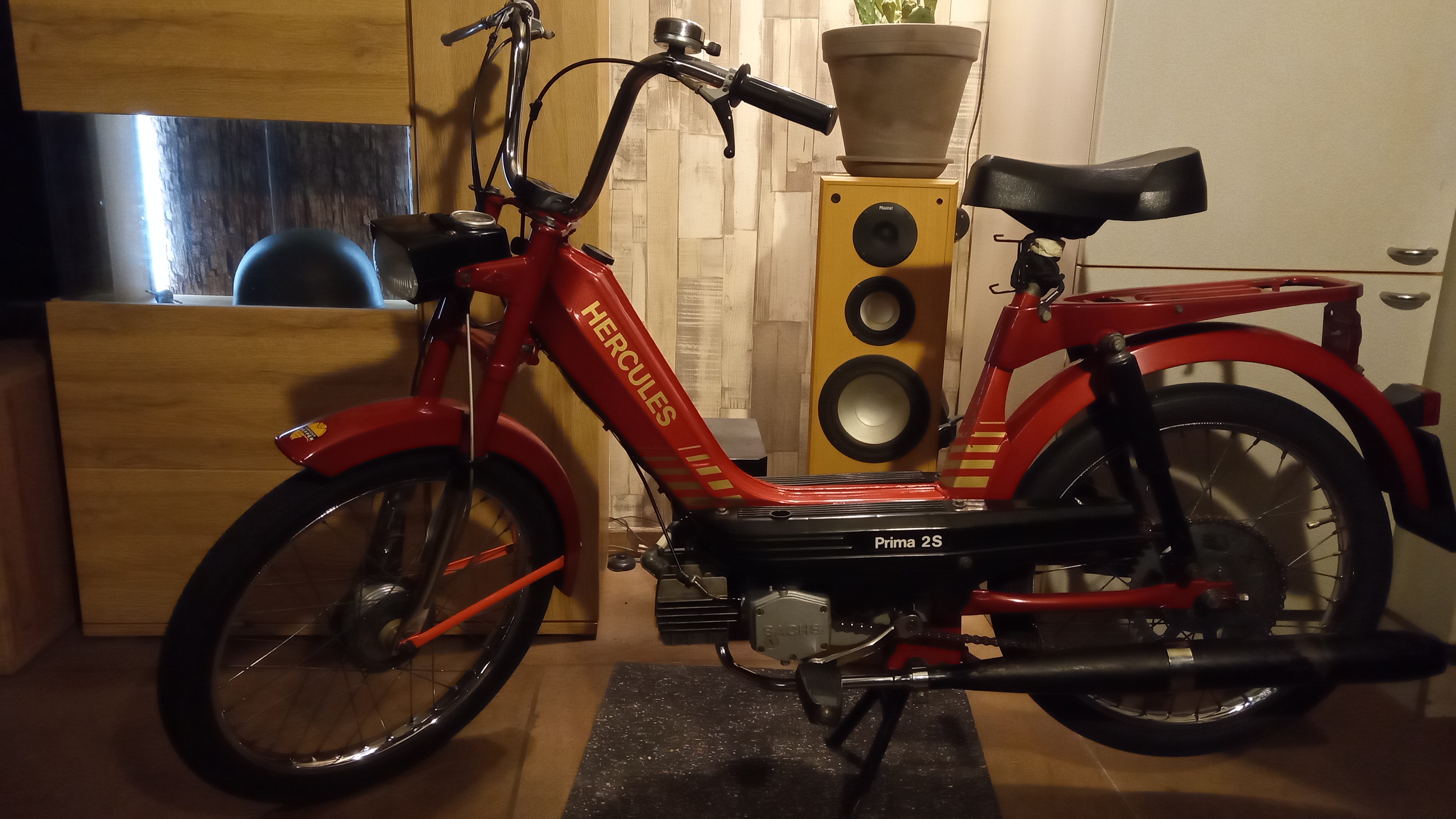

Bin stolzer Besitzer einer Hercules Prima 2S M2-504M Bj.1983 mit orig.2230km. Nach 33 Jahren Stillstand hab ich sie durch einer Intensiven Reinigung und wenigen Ersatzteilen wieder zum laufen bekommen.
Jetzt muss ich halt noch neue Reifen/Schläuche aufziehen sowie Gas und Bremszug erneuern...

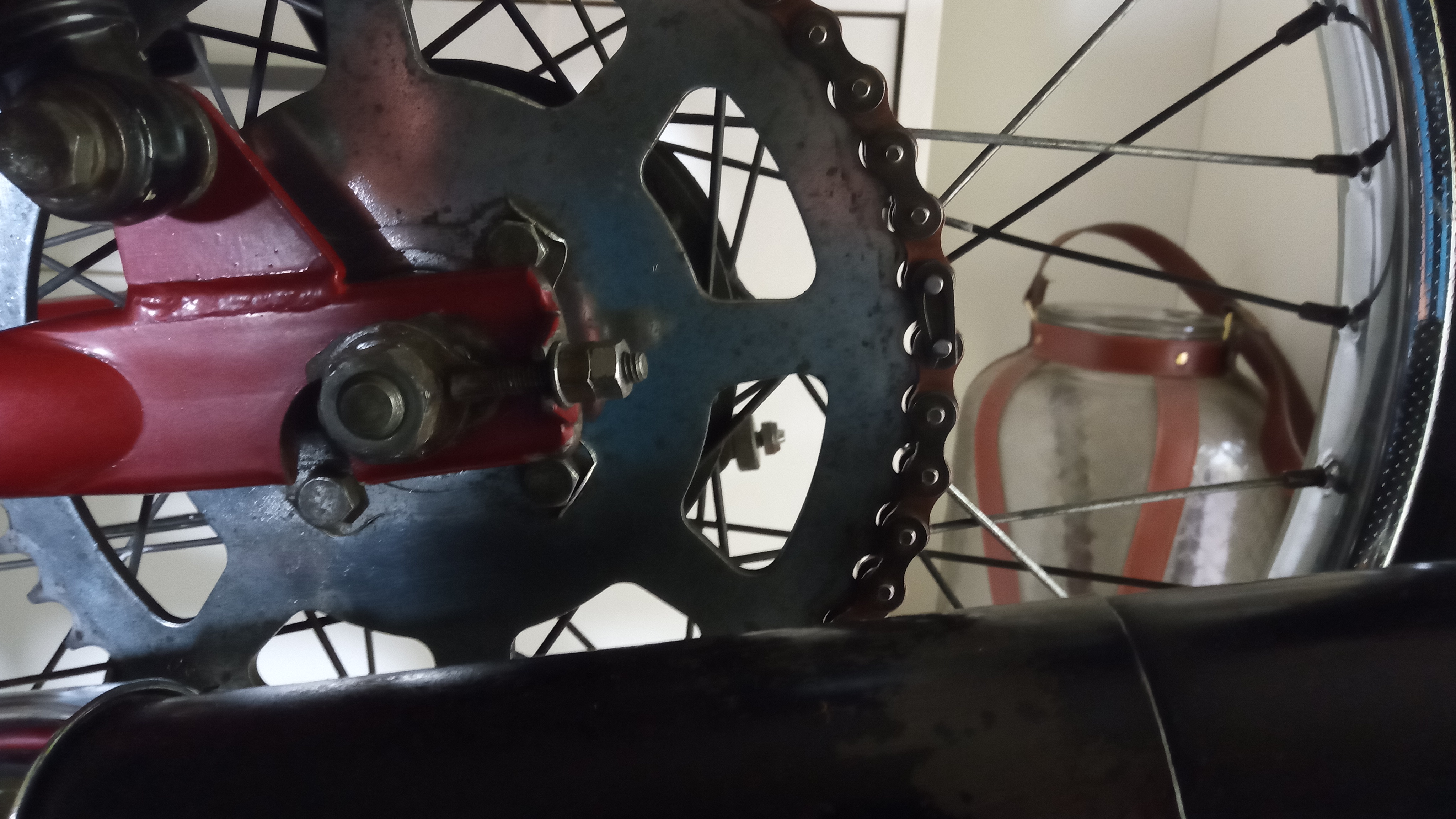

Ahja und die Kette musste ich kürzen, da sie mir Gehäuse, Ritzel und den Kettelschleifer aufgefressen hat ... Ich hoffe da hab keinen Fehler gemacht, ansonsten muss wohl mal ne neue her. Aber schön aufliegen tut sie momentan i-wie immer noch nicht.
Beiträge: 9091
Re: Hercules Prima 2S Reifen & Züge erneuern
gibt keinen sinn bei 2500km....da müßte kette ritzel etc wie neu sein
könnte sein das da jemand falsche kette drangemacht hat...wer weis
kontrolliere ob hinten die übersetzung stimmt
die kette darf nie straff sein
man muss die untere kette in der mitte ca 2,5cm hochheben können

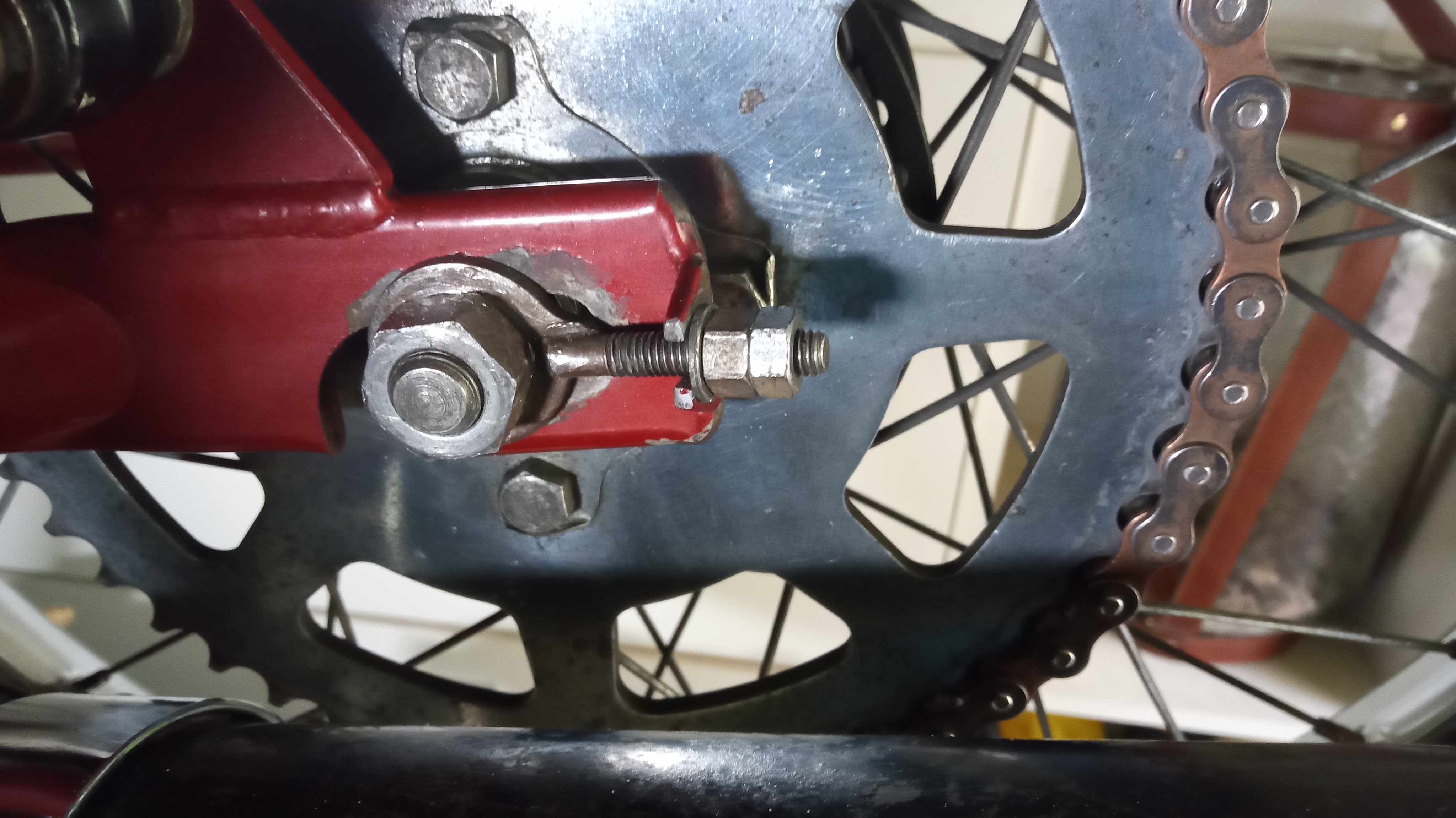

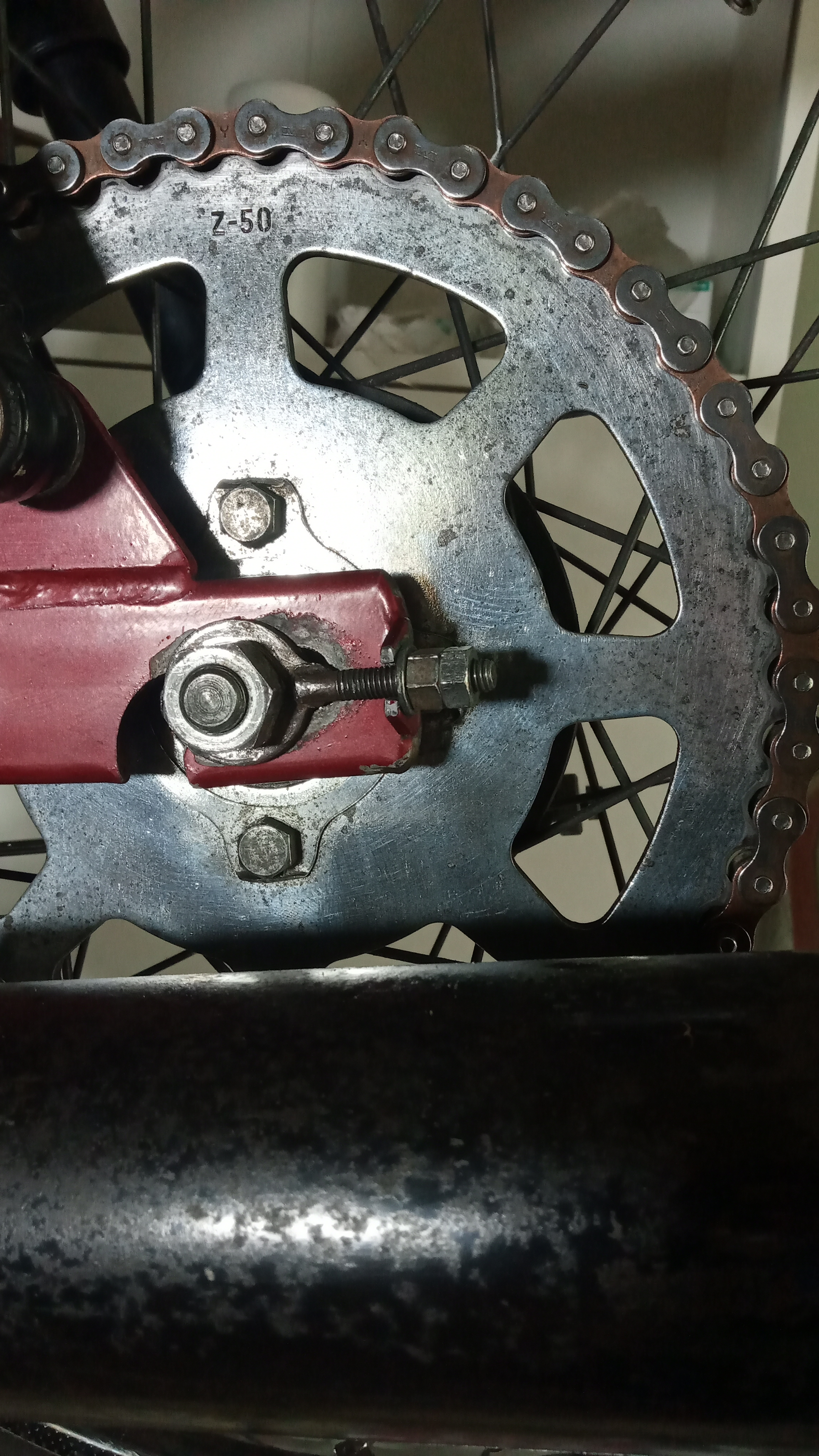

Hab mal nen Video vom ersten Startversuch vor dem kürzen hochgeladen, Kettenspanner waren da bereits in Endposition (erkennbar nach ca.6 Sekunden des Videos). Schon beim Kauf konnte ich leichte Abschürfungen am Motorgehäuse feststellen, Kettenschloß war auch falsch herum montiert.
https://www.directupload.net/file/d/596 ... y4_mp4.htm
Darauf hab ich dann die Kette gekürzt und mehrmals gereingigt und auch in Kaltreiniger gelegt. Die Kettespannung müsste ok sein, kann die Kette bis zum Anfang des Motorgehäuses (also über die Schraube) anheben. Habe auch nochmal aktuelle Bilder vom Kettenrad hochgeladen, hoffe man kann erkennen das die Kette eigentlich nur im Bereich von 12-14 Uhr aufliegt.

Oder hab ich beim zusammenbauen einen Fehler gemacht, sodass alles um ein Zahn versetzt ist? Gibts da i-welche Tipps oder Tricks wie man die Kette richtig auflegt? Bin jetzt mal von ausgegangen dass das Y unter dem Z sein muss, wie es im ersten Bild zu sehen ist.

Du braucht eine Kette mit 415er Teilung.

was du hast sieht nach ner einfach fahrrad kette aus. 1/2 x 3/32 Zoll..total...falsch
https://www.rohloff.de/fileadmin/_migra ... tte.de.pdf
kette 415 markenware, 1/2 x 3/16 Zoll
https://www.afam.com/wp-content/uploads ... _19_DE.pdf
https://www.ebay.de/itm/ESJOT-Kette-415 ... SwgdlfXdaF
https://www.ebay.de/itm/Kette-1-2-x-3-1 ... Sw9TtfdJV0
verstärkte ketten...zugfestigkeit 1700kg +
müßten 108-110 glieder sein.
415er ketten gibts im fahrrad oder mopedladen,
ich rate ab von einfach ketten...diese zerstören schneller das kettenrad, es sollte verstärkte kette sein, markenware. gibt da genug firmen die für mofa reichen
