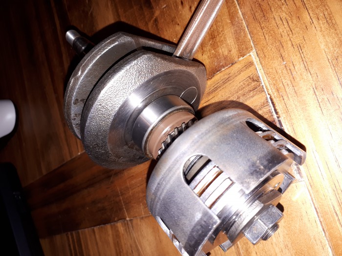

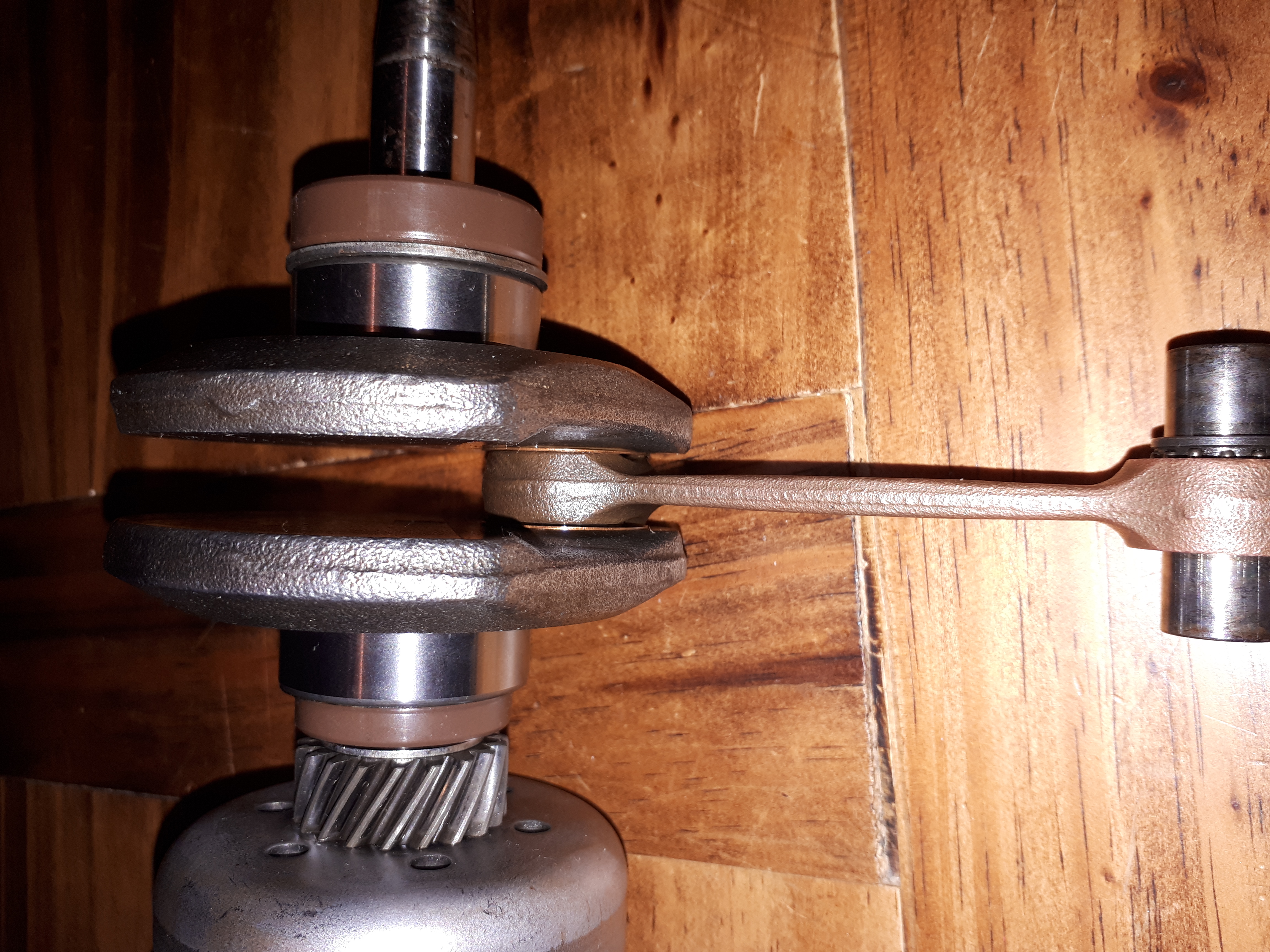

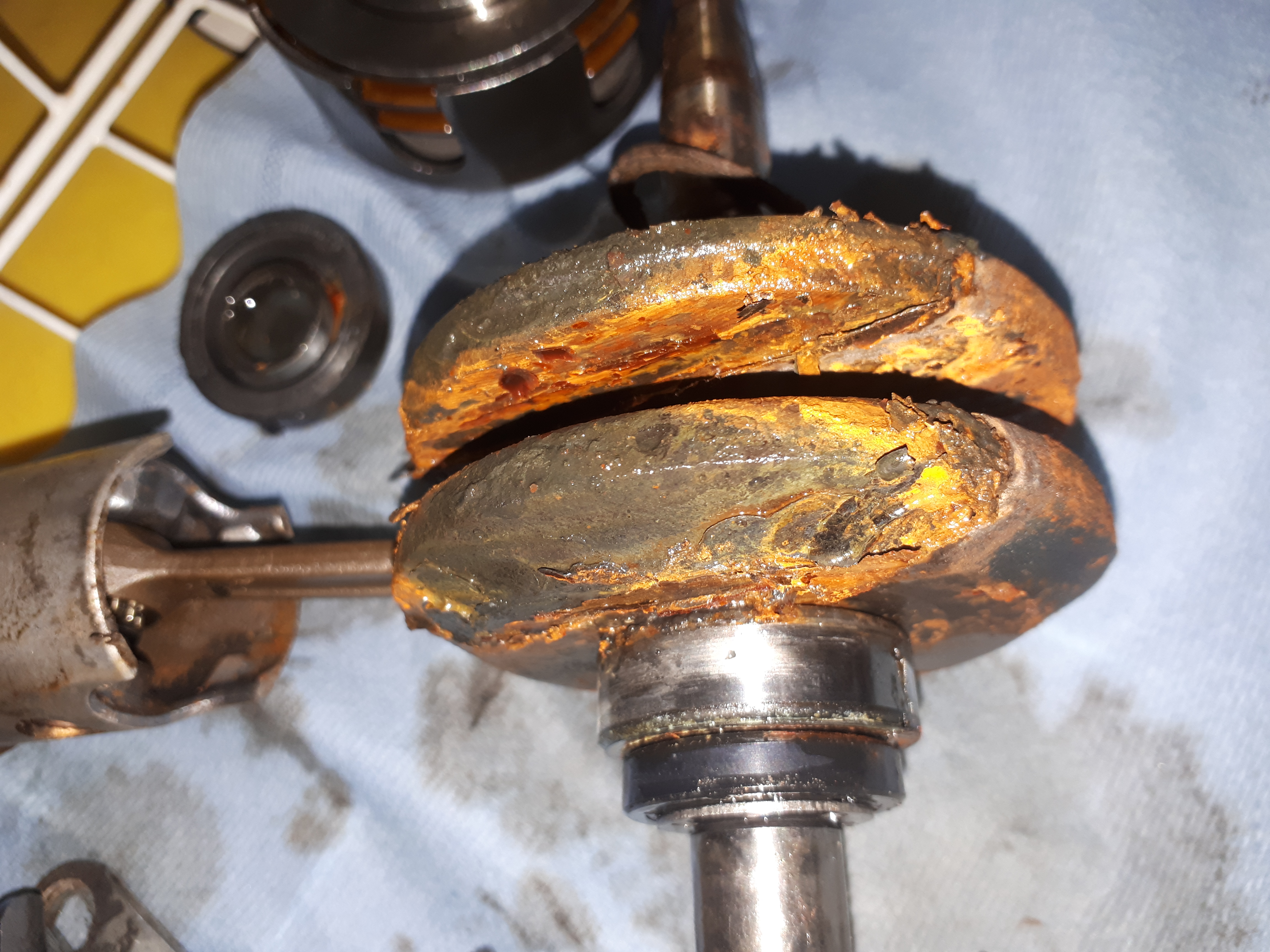

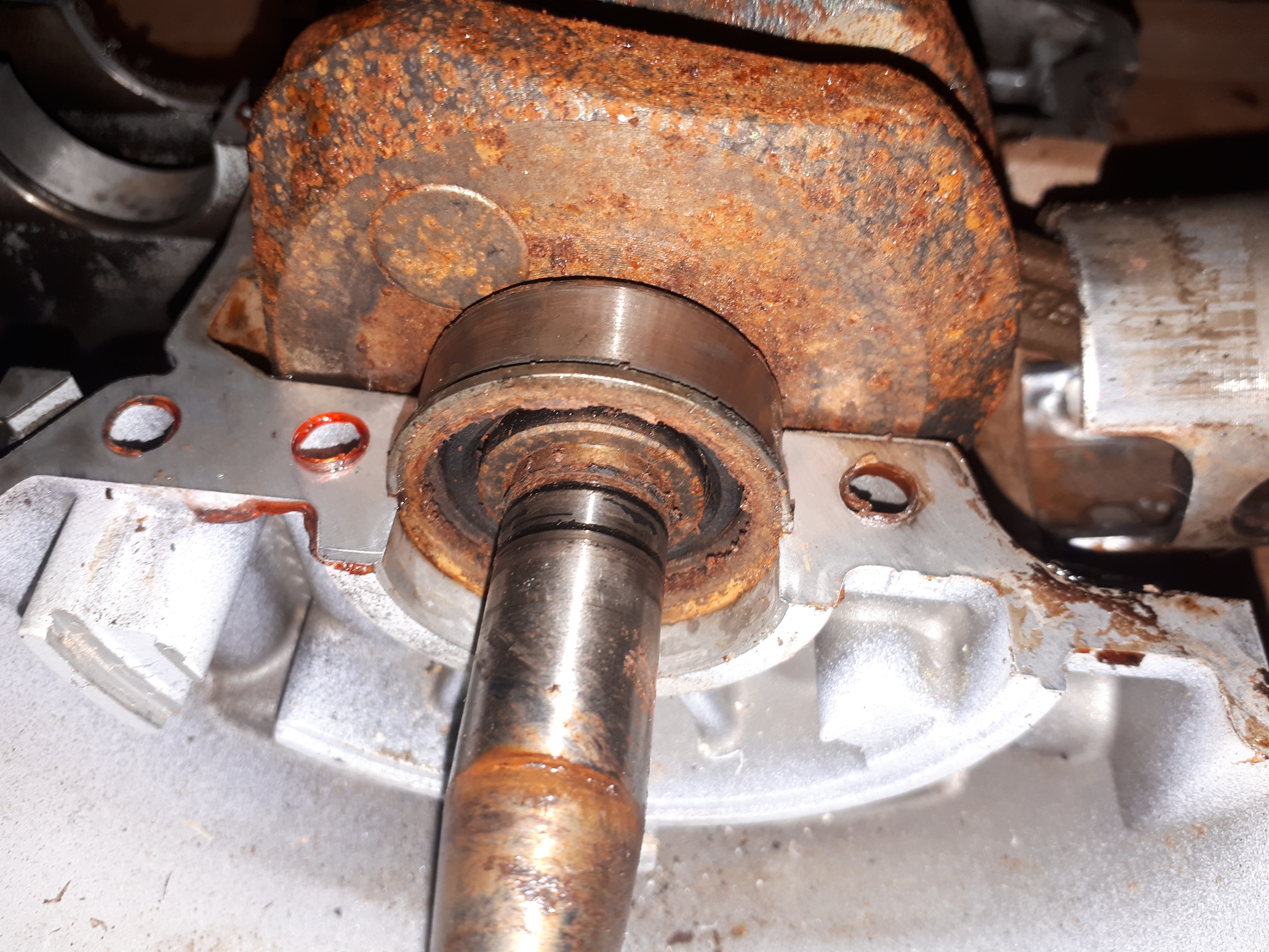

ich möchte euch hier mal etwas über mein Projekt berichten( Sachs Prima 5) .Diese hat den ganz neuen 505 byv mit kat und 12V50W elektronischer Iskra von der ich aber noch nicht weiß ob sie funktioniert weil der Motor fest war.

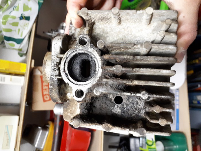

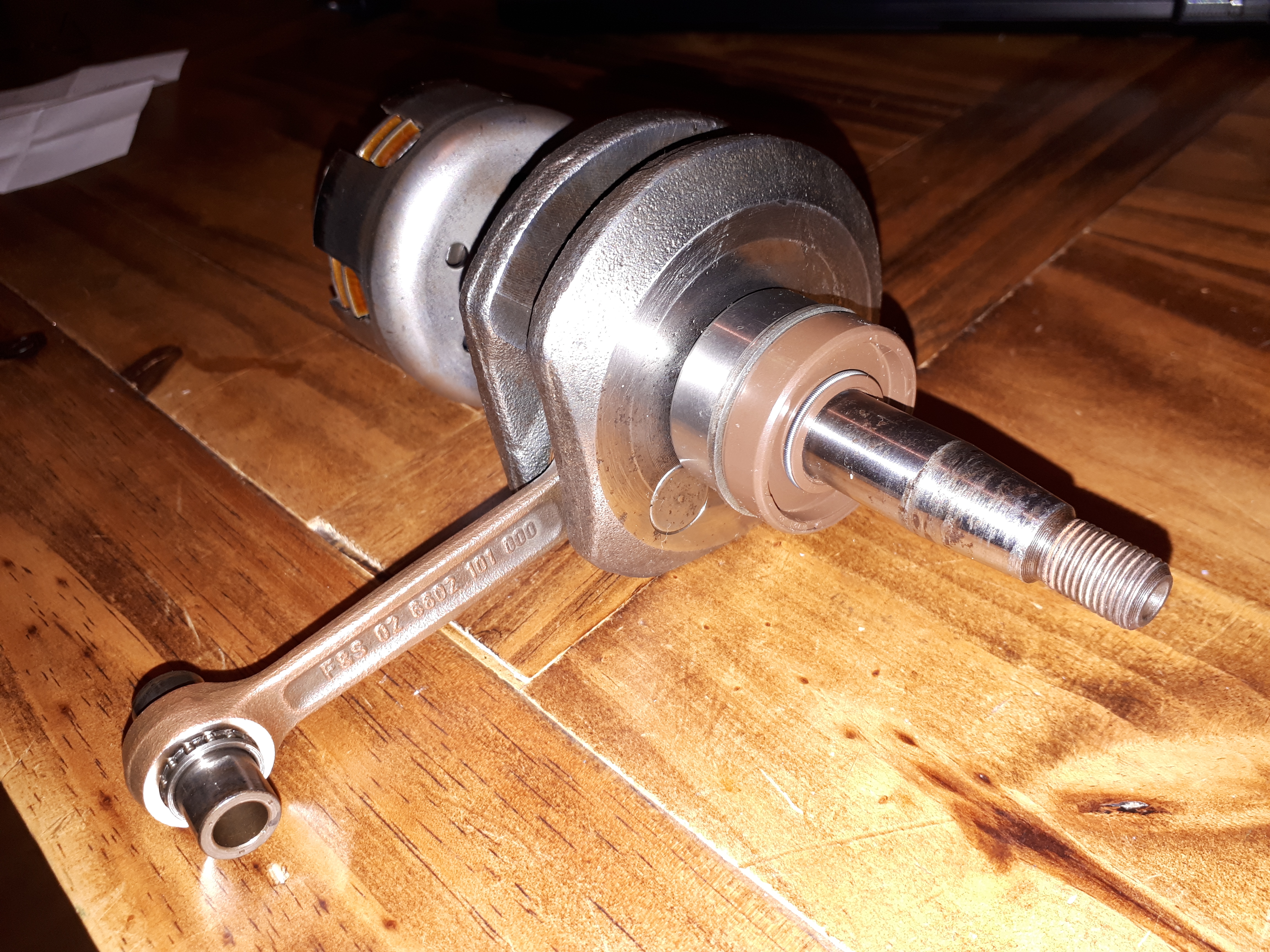

Kolben und zylinder waren schnell ab und sahen auch noch gut aus. Allerdings richteten sich die nackenhaare beim blick ins kurbelgehäuse auf.
Die Kurbelwelle war fest.

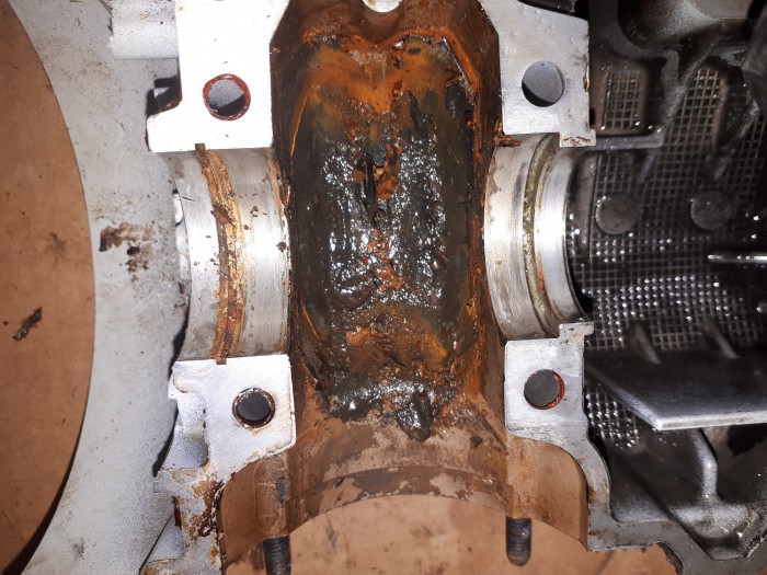

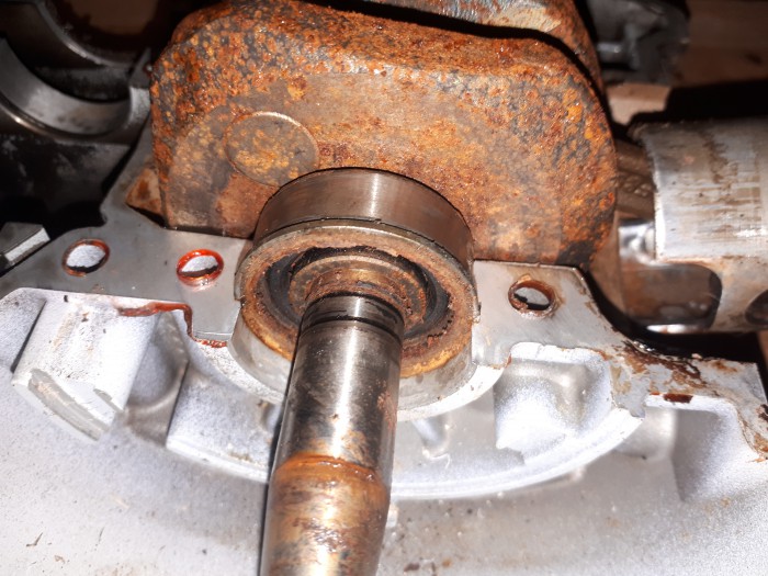

Undzwar waren die Wangen bis zur hälfte in Rost eingeschlossen und die Lager waren auch vollkommen fest.
Doch weil das untere pleuellager noch drehte, wie es sein muss, und auch die Dichtflächen der Simmerringe vom rostfras verschont blieben,gewinde i.O. usw, habe ich die Kubelwelle instandgesetzt.
Alte Simmerringe weg und neue aus viton besorgt,
Lager abgezogen und neue besorgt.
Dann erstmal groben Rost entfernt und mit Messingbürsten und öl weitergemacht.
Als dann alles "porenrein" war, hab ich das ganze nochmal mit 600er glattgemacht und nach Reinigung schön eingeölt.
(Zuvor hab ich natürlich noch das Pleuellager großzügig gespült und mit Druckluft ausgepustet)
Nach dem Aufsetzen der neuen Lager mittels heizpilz und Kurbelwelle in Gefrierschrank sah das ganze schon wieder wie etwas gutes aus.
Schließlich noch die Ringe mit heißlagerfett aufgesetzt und die Kupplung ordentlich und mit Sicherung und Nm festgemacht.
Ich bin mal gespannt ob und wie lang das funktioniert wenns soweit ist;
Jedenfalls bin ich jemand, der auch gern versucht originales aufzubauen/weiterzubenutzen statt gleich blind Nachbau zu kaufen.
Zudem soll der Motor 50ccm haben, da müsste die welle doch auch mehr hub haben als 47ccm oder49ccm Wellen oder ist das 50ccm nur ein aufgerundetes 49ccm?

die unbekannte bei dir ist ja wie weit der rost im unteren pleuellager gefressen hat...das wirst aber schnell rausfinden

Ich würde einmal den Hub messen, der Hubzapfen der 44mm Welle sitzt deutlich weiter aussen und deiner sieht aus wie der einer 42mm Welle. Das Foto kann aber auch täuschen.

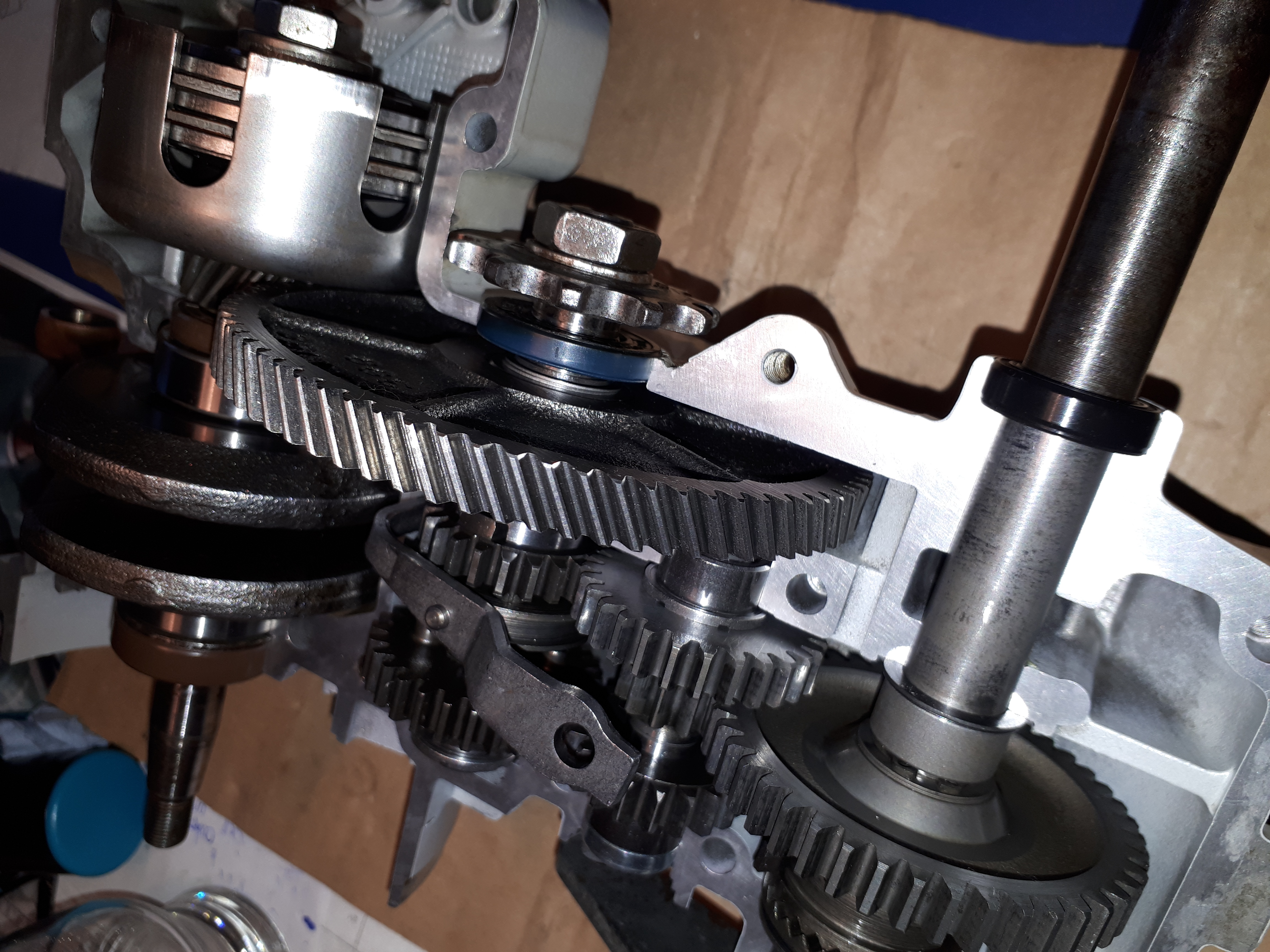

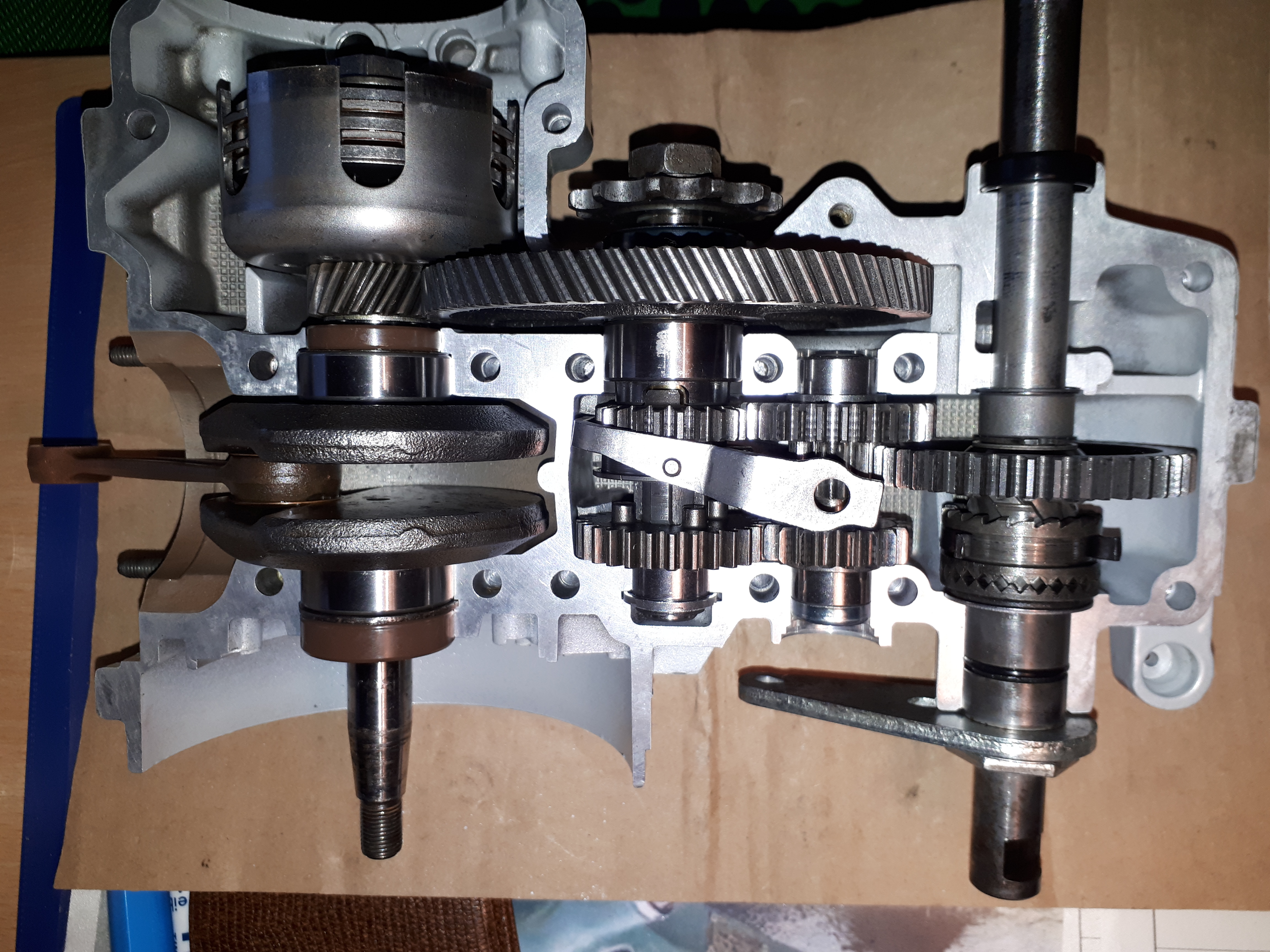

So, ich war wieder fleißig.
Es wäre schön wenn ihr mir sagen könntet, ob alles richtig gemacht wurde :)
- Lippen der Kurbelwellensimmerringe mit Heißlagerfett eingeschmiert und bis zum Anschlag an den Scheiben aufgeschoben.
-Hauptwelle zerlegt, gereinigt und Spiel gemessen.
Hinter dem Sicherungsring der großen Rades ist 0,1mm Luft.
Hinter dem am Wellenende sind es knapp 0,25mm.
Alle Lagerflächen sehen top aus.
Den Siri musste ich wiederverwenden weil Innendurchmesser Spezialmaß 15,5.
Ihm hab ich auch etw. Heißlagerfett gegeben.
Das Ritzel hab ich auch schon festgeschraubt (mit Zange und Tuch gegengehalten)
Lagerfläche vom Schalthebel mit Fett eingeschmiert und neuer
O-ring

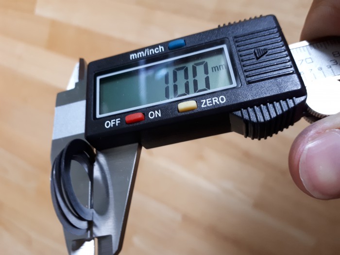

-Bei der Tretwelle habe ich 2 0,1mm Ausgleichsscheiben dazu gelegt.
(Sachs sagt 1mm, durch Abnutzung waren es nur noch 0.8mm und man konnte die Welle stark hin und her schieben.) Sie hat nun immernoch axialspiel und alles dreht frei.
Ansonsten hat sie auch neue O-ringe und Simmerring(auch etw. mit Fett bestrichen)
Die Sitze der Welle mit heißlagerfett dünn bestrichen

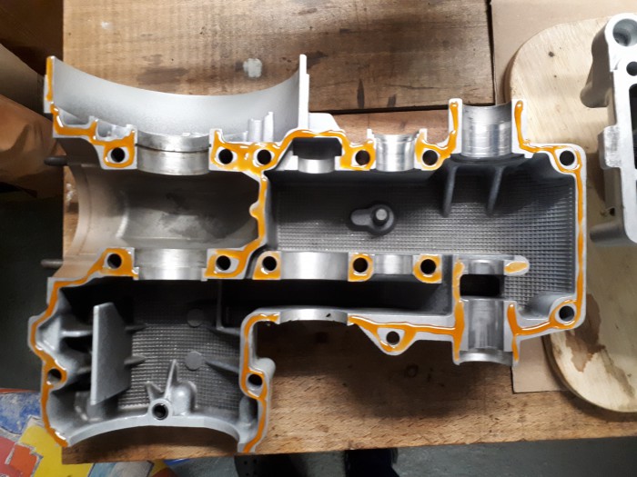

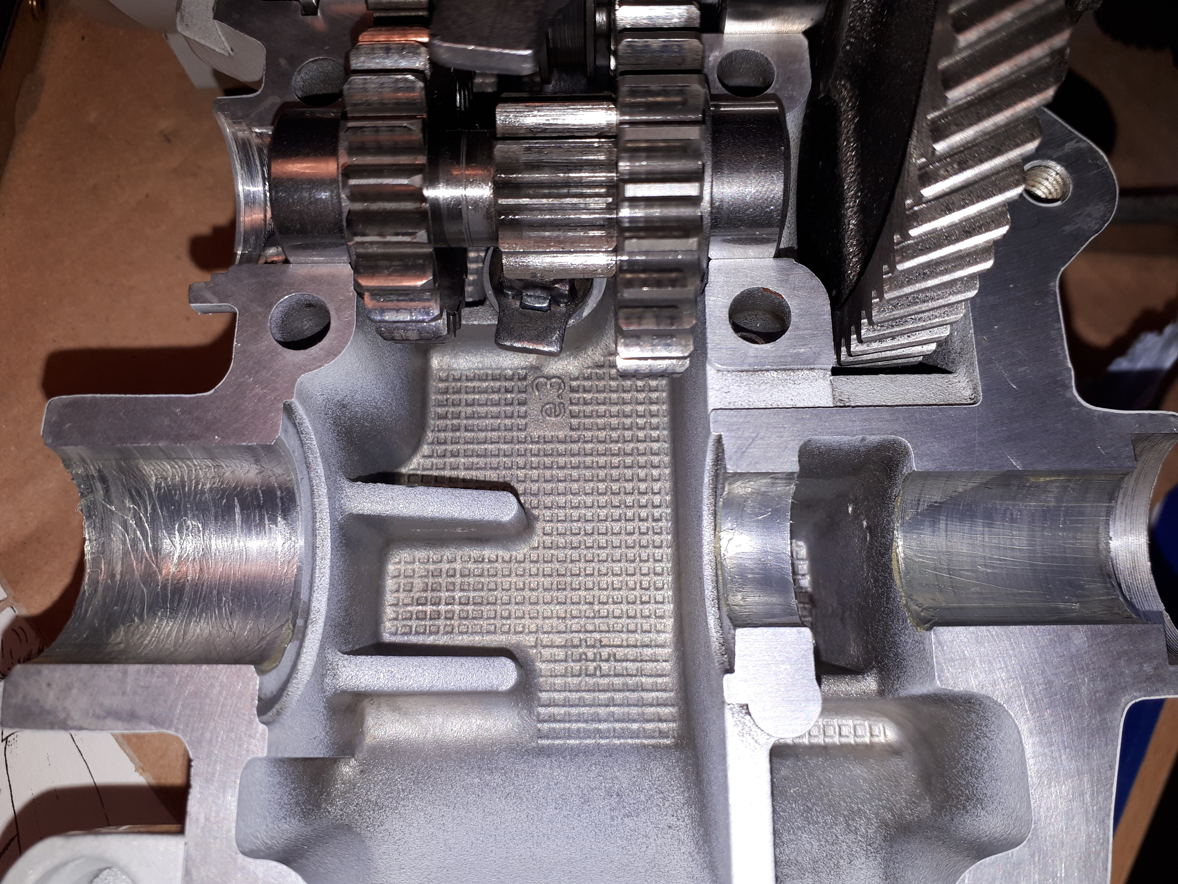

-Die Gehäusehälften habe ich schön sauber gemacht und die Dichtflächen vorsichtig mit Messingbürste sauber gemacht, damit der alte Dichtmassenfilm runtergeht.
Dichtflächen sauber entfettet.

Ist niemandem ein Fehler aufgefallen?
ich kenn mich halt nur so gut mit aus wie ich mich belesen konnte.
Wenns zu is is zu, deshalb wollte ich den Motor euch Versierten erst nochmal zeigen.
Ein schönen Tag noch allerseits :wave:
Beiträge: 9115
Re: Sachs 505 wiederbeleben
seh nix falsches
https://www.hercules-jogging.de/images/ ... _motor.jpg
wenn deine scheibenabmessungen da an der tretwelle stimmen das bremse und frei lauf geht
schraub erst fertig zu wenn schalthebel oben am motor drin hast und der geht, ritzel drehn dann muss 2 einrasten
anzugsreihenfolge und drehmoment hast ja ...wenn nicht
https://www.technik-ostfriese.com/techn ... _prima.php
ab werk war der motor eher dünn verklebt mit loctie schraubensicherung
jedenfalls da nix zu dick machen da es das lagerspiel beinflusst...halbe lagerschalen

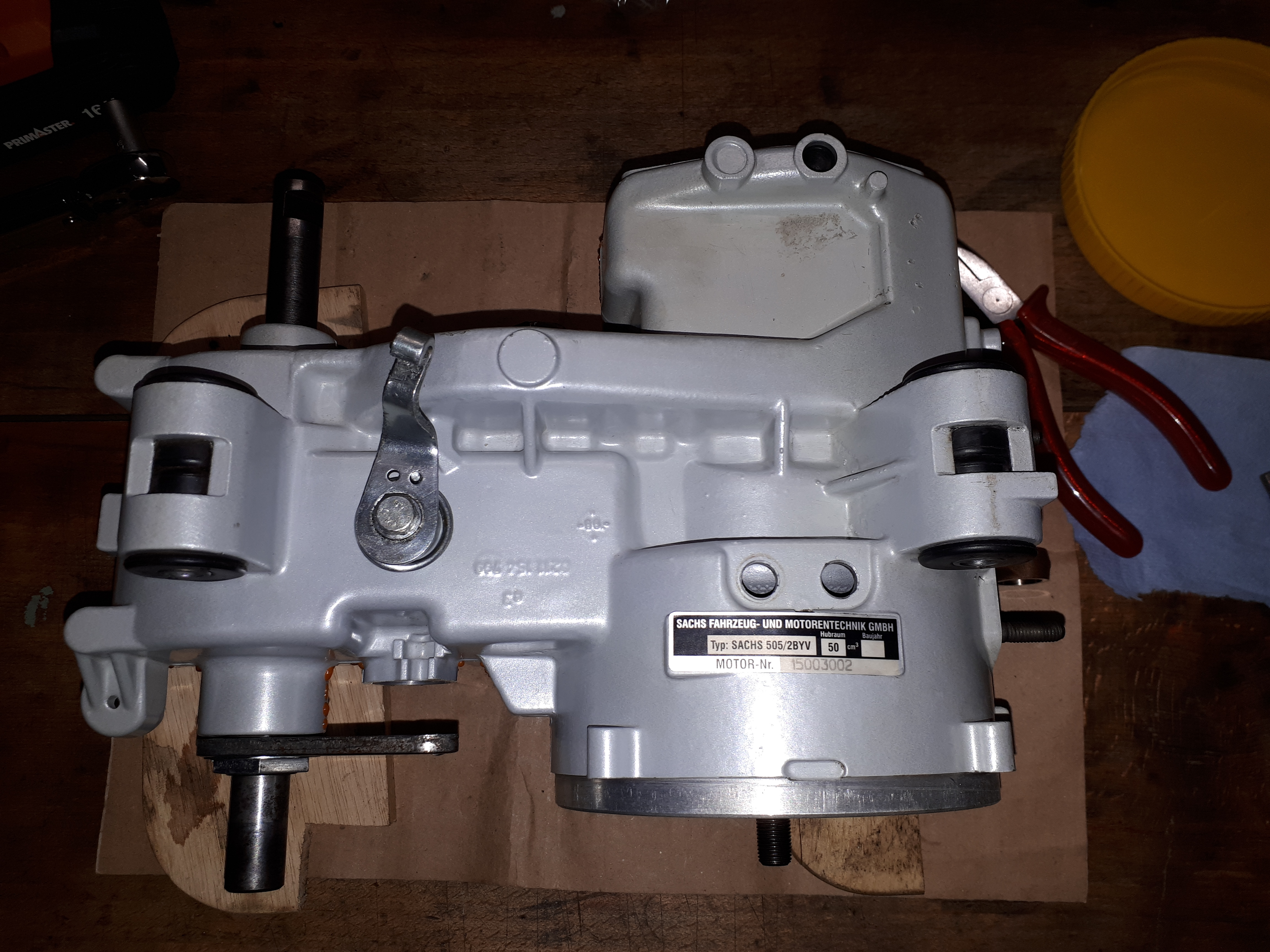

Schalthebel habe ich festgeschraubt.
Ok, also nicht zu dick das Dichtzeug draufklatschen.
Ich habe Curil oder Dirko HT, was soll ich am besten nehmen?
Dichtet die Abschlusskappe an der kleinen Getriebewelle eig. von allein, also nur aufsetzen und fertig? oder muss die rundrum mit dichtmasse bestrichen werden?
Beiträge: 9115
wird eigentlich zum schluss bündig am gehäuse ausgerichtet, wer will könnt auch dichtmasse nehmen, kann nix schaden
Curit T nimmt dieter immer
https://www.youtube.com/watch?v=W5bXYmOQYMo
sachs hat https://www.ludwigmeister.de/produkt/di ... tung-38810
und das da dann ATF reingehört und kein SAE80 weist du?
viewtopic.php?t=2527
zb https://www.ebay.de/itm/1-1x1-Liter-MAN ... Sw4aRc~1Hz

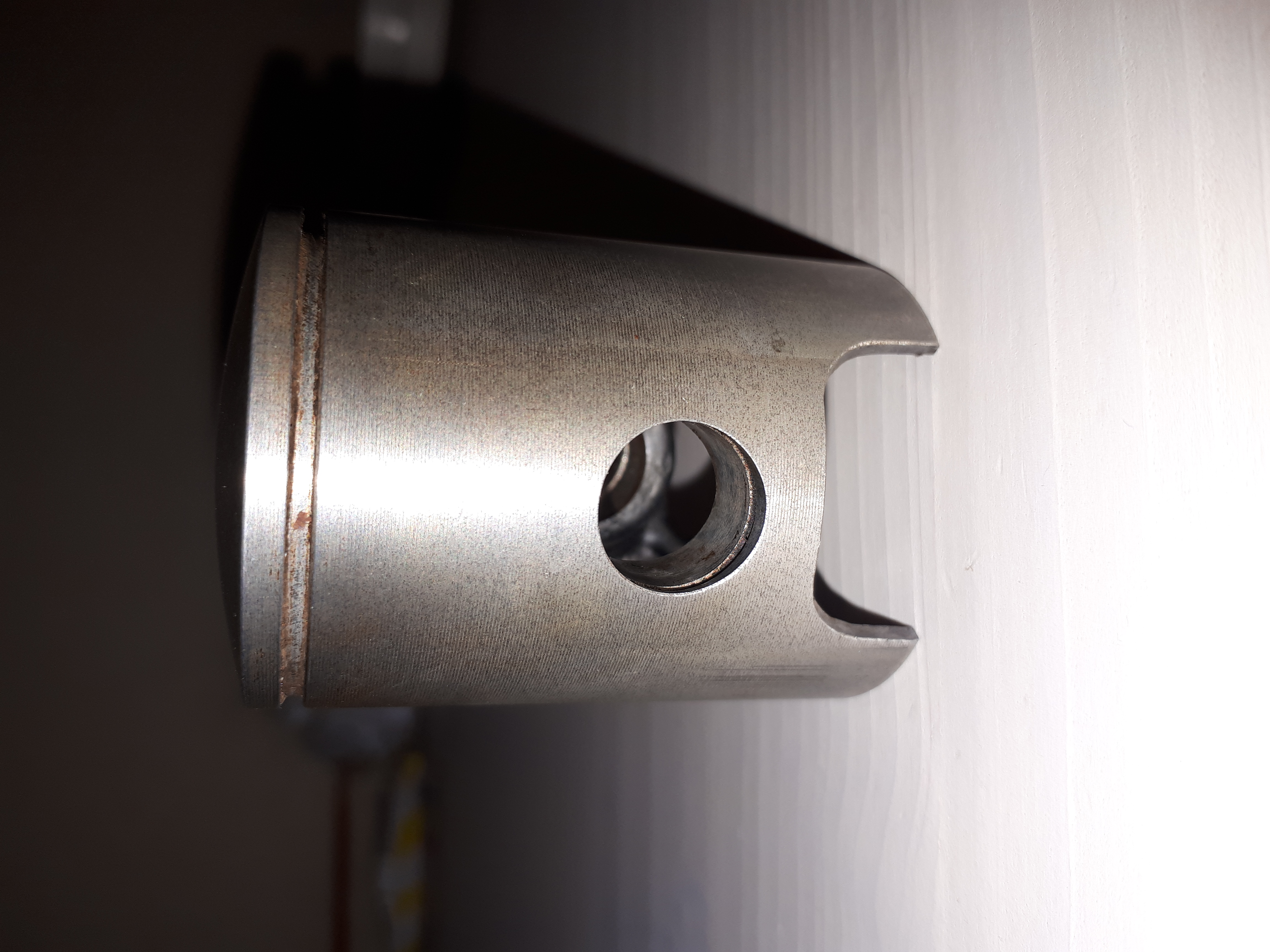

Kolben u Zylinder sehen ha noch gut aus und habn nach tacho erst 3800km.
Jedoch ist der Kolbenring beim wiederaufzeihen nach Reinigung der Nut, infolge von Materialschwäche durch Rost, durchgebrochen.
Neuer von Mofastübchen ist schon bestellt (38×1.5)
Muss da irgendetwas beachtet/bearbeitet werden, oder einfach neuen Ring drauf, einbauen und fertig?
Muss man den dann einfahren?
Lg
Beiträge: 9115
kolben kannst kaum einfahren...ist immer der ring
und unbeschichtete gußteile sollte man einfahren
das heißt kein vollgas bergab, wechselnde drehzahlen und warmfahren
einfahren bei ner mofa heißt fahren, denn das ding dreht normal nicht über 5000upm, und bis dahin gibts auch kein problem
halt mehr öl
für so 100km 1:30-1:33...dann auf 1:40 gehn , drübertanken und dabei bleiben
halt richtig rum einbauen der er schließen kann und nicht sperrt

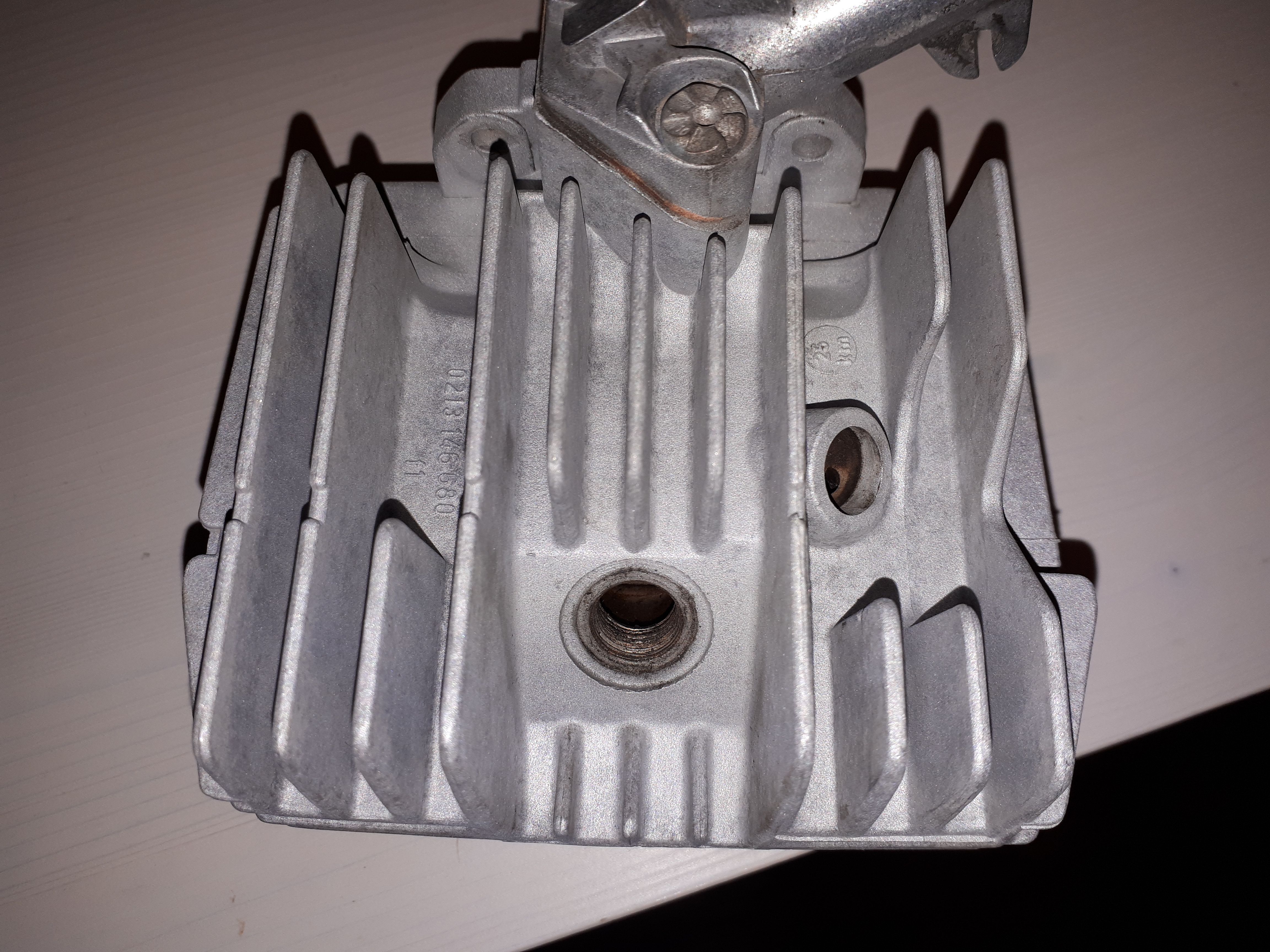

Den Zylinder habe ich ja gestrahlt.
Sieht zwar aus wie neu, aber ich glaub das wird wegen der rauhen Oberfläche nicht lang halten.
Meint ihr silberner Auspufflack ist da i.O.?
Oder lieber nicht lackieren wegen Überhitzung???
Beiträge: 9115
man kann....alu blank...oxidiert...deshalb war das zeug lackiert, bzw beschichtet
da alu ja schon bei 100grad anfängt an festigkeit zu verlieren
sollte lack bis 300grad reichen...
zb https://ps-color.eu/Heizkoerperlack-Spr ... l-RAL-9006
falls das zeug benzinfest ist
