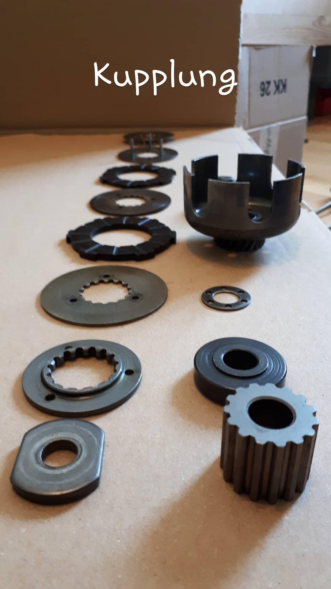

Hier noch ein bild vorm Zusammenbau ;)

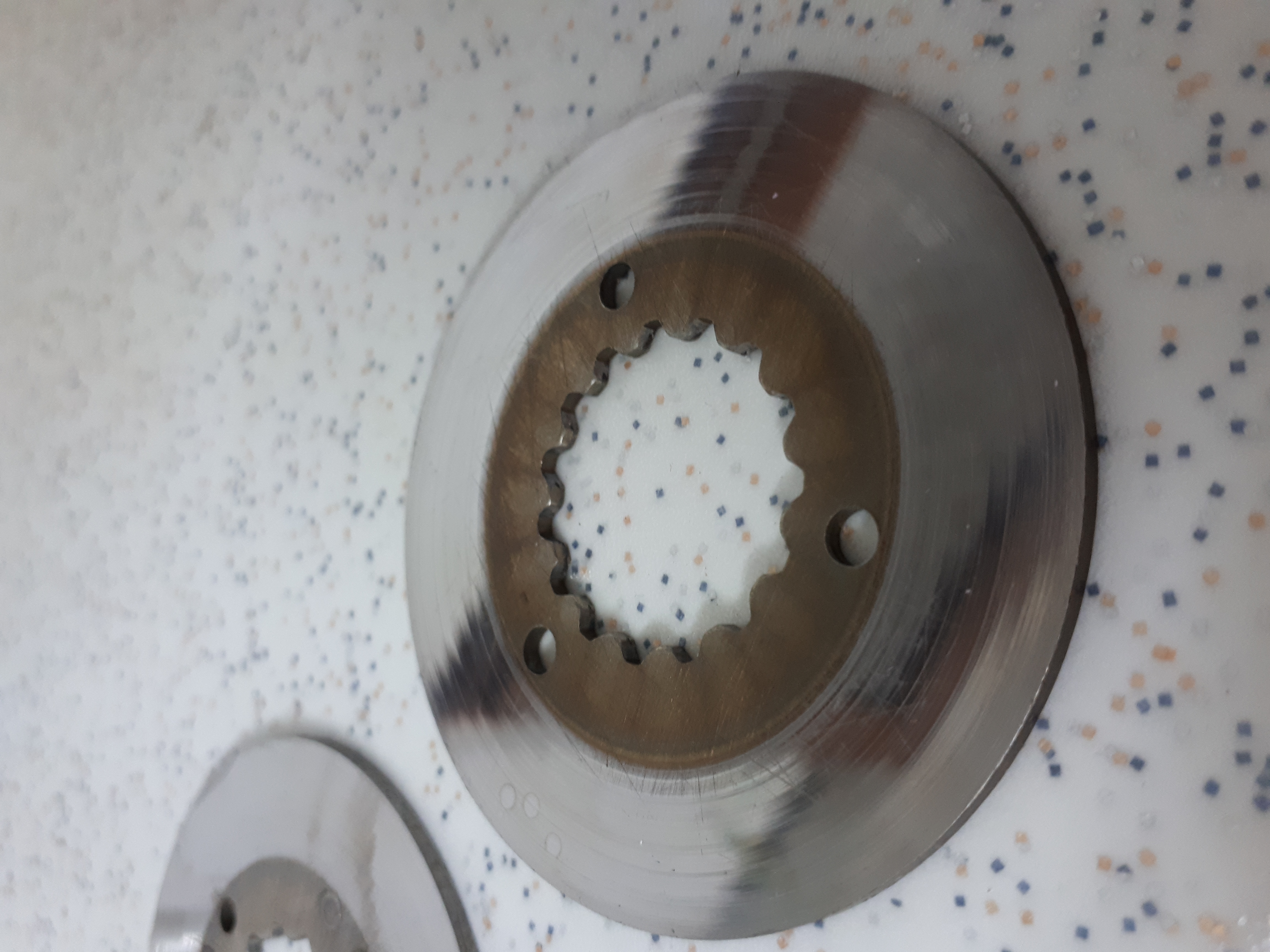

Sie sind wahrscheinlich zu heiß geworden und verglast

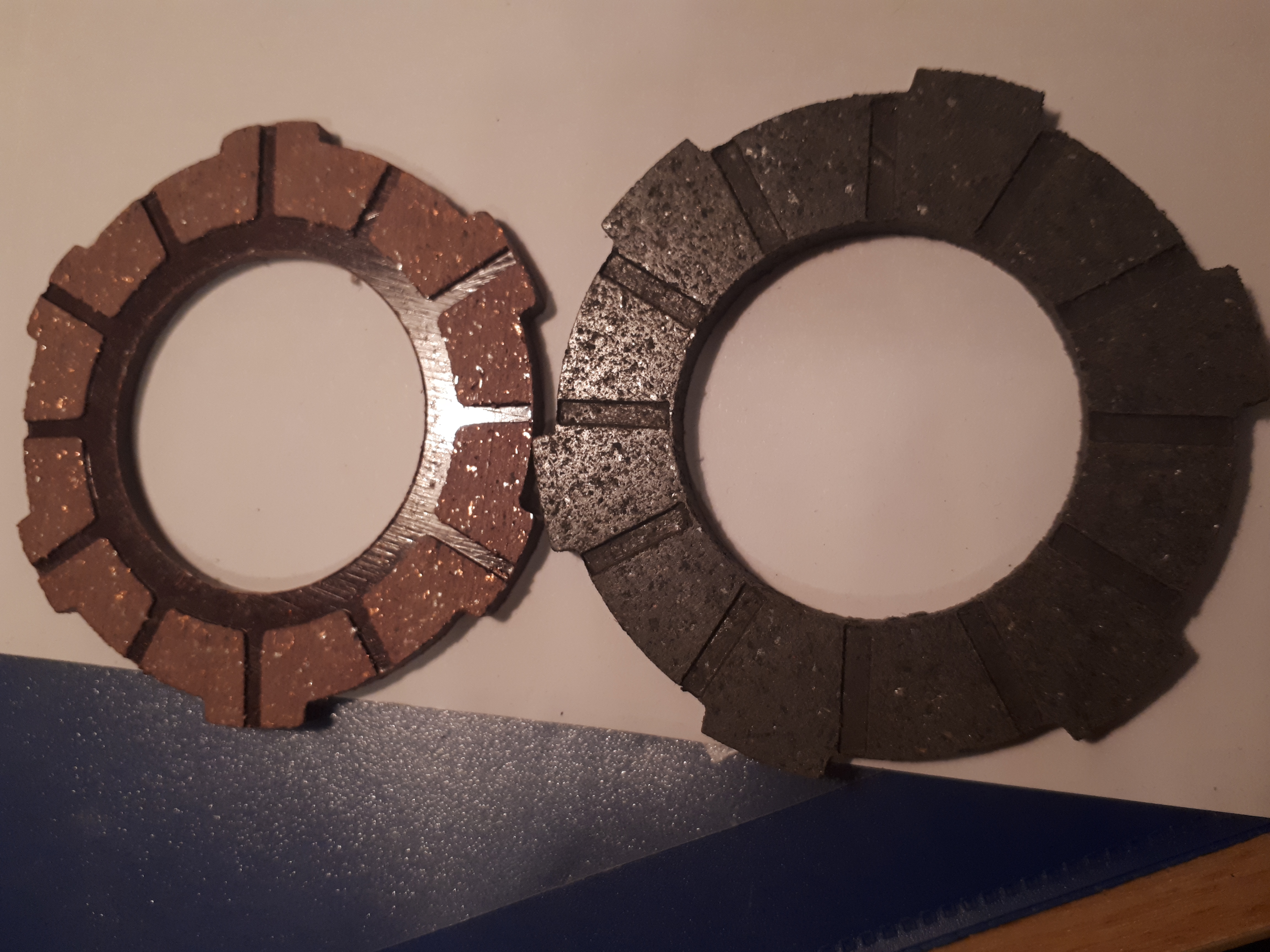

So, die lamellen sind da. Sie stimmen von den Maßen, sind jedoch von unterschiedlicher Bauform/Farbe.
Auf deren Qualität bin ich mal gespannt. Im Moment fahre ich fast täglich mit der Hercules und werde den Einbau auf ein paar kalte Tage schieben...

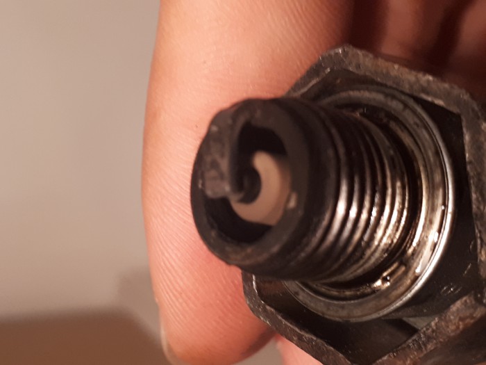

Was mir noch auffällt ist, dass die Zündkerze recht hell ist.
Meint ihr das ist so normal oder stimmt was nicht :wtf:
Es ist eine ngk b6hs
Abstand 0.5mm
1kohm Stecker von Beru
Beiträge: 9144
Re: Kupplung Hercules M5
also zu mager ist das kerzenbild nicht....wenn es direkt nach paar km vollgas ist

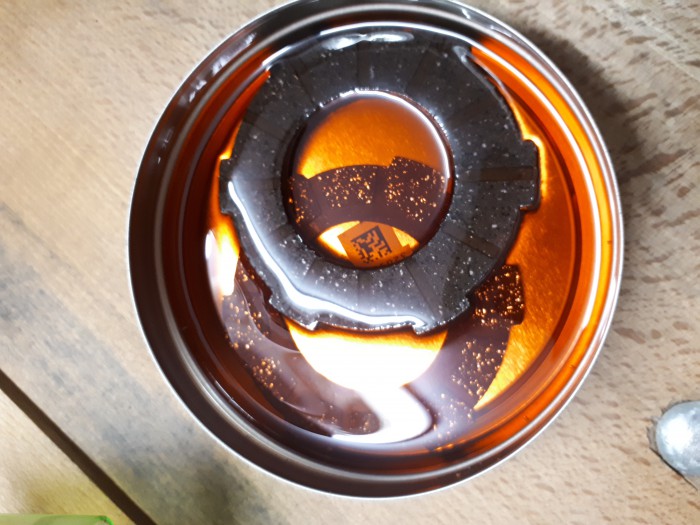

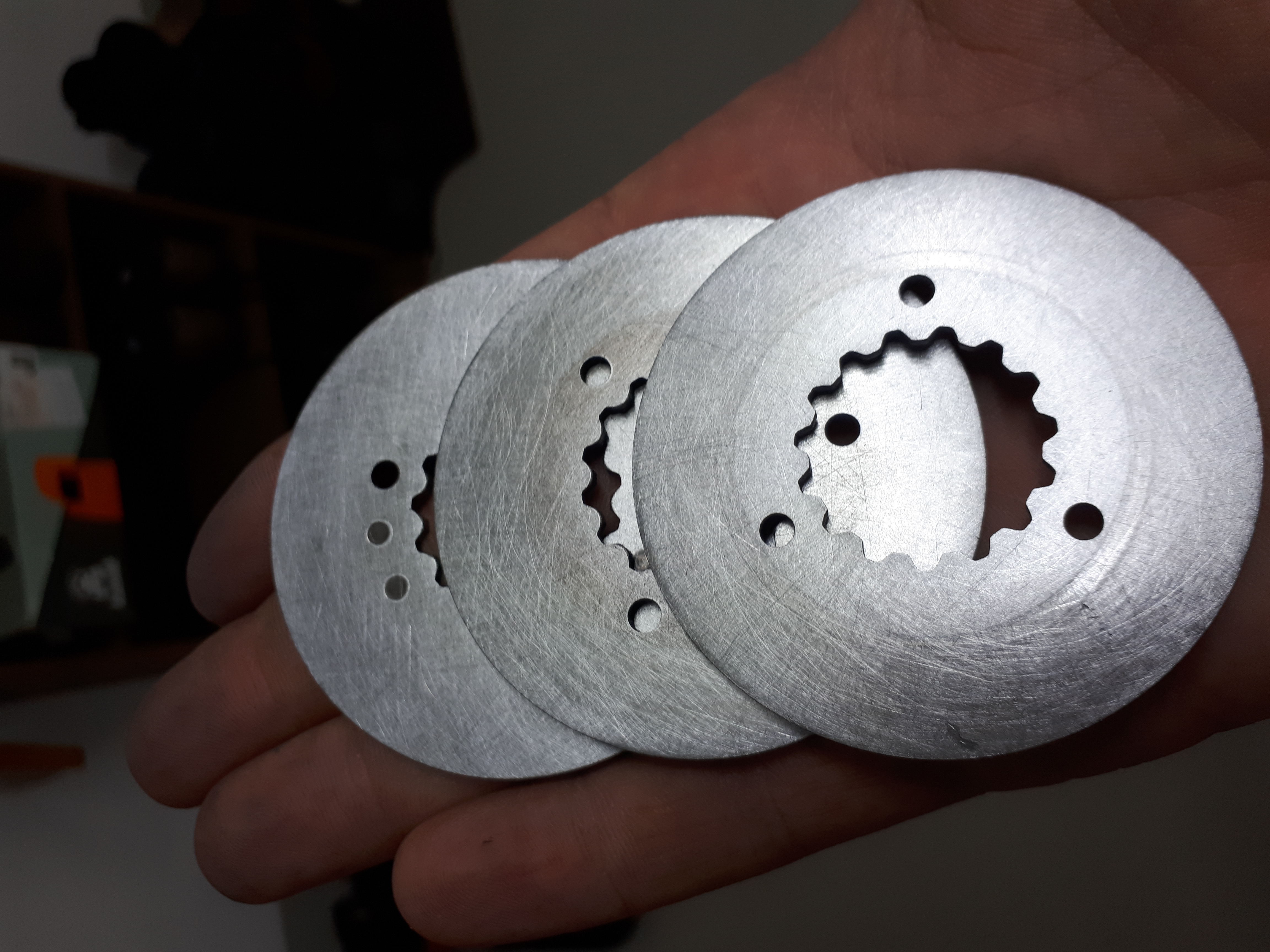

Die stahlscheiben waren Spiegelglatt. Also hab ich die wieder angeraut. Die neuen außenlamellen habe ich für ein paar Stunden ins Getriebeöl gelegt vor dem Einbau.
Ich hoffe, dass ich das so richtig gemacht habe. Bin gespannt ob danach die Kupplung wieder fest packt.
