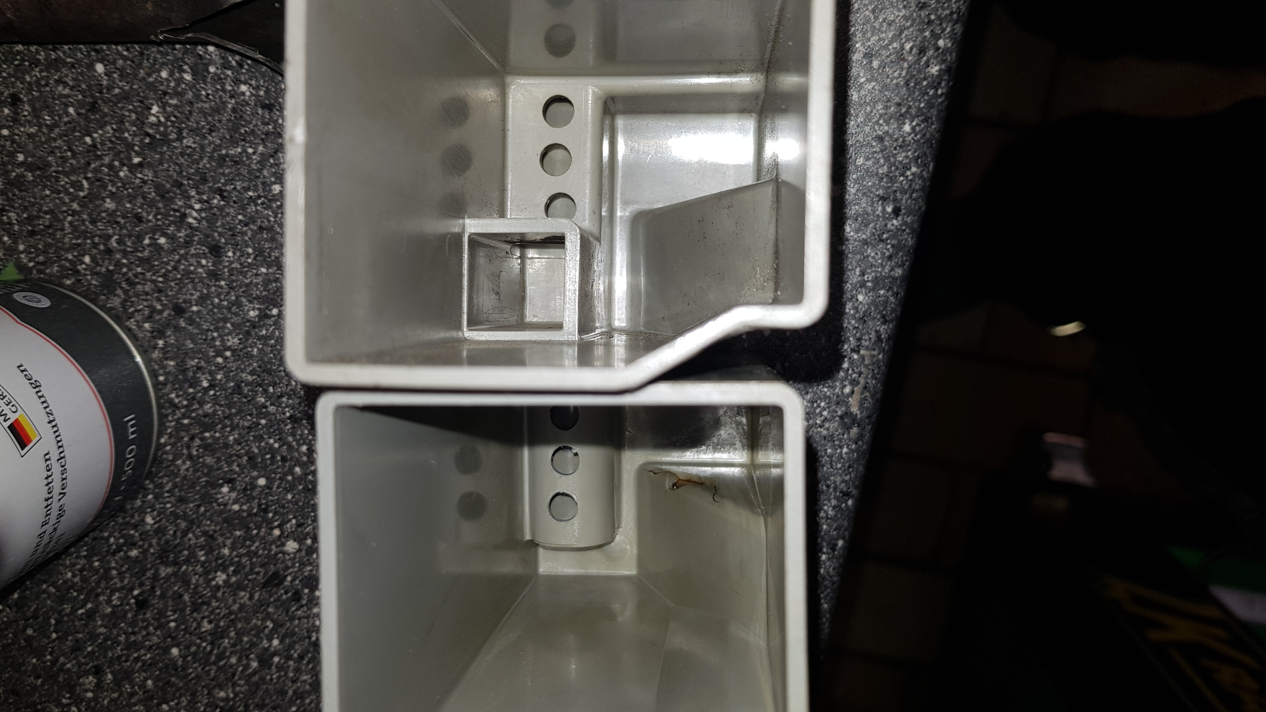

Hab jetzt den 104A Vergaser drauf mit 55 Düse, 27mm Luftfilter und der Kasten hat die Runde Öffnung mit 15mm Durchmesser.
Mischung fahr ich immer 1:40 bei allen Mopeds.
Beiträge: 9144
Re: Hercules P1
der auspuff von meinem link ist gut, gibts auch in schwarz...
mach 3x 8mm löcher in den kasten und stimm mit größerer düse ab , könnt 56-58 werden

Bohre ungern Löcher in einen Moped Luftfilterkasten aber wenn das was bringt könnte ich einen dafür opfern.

Hab jetzt innen 3 Löcher gemacht die der Eckige auch hat mit 6,5mm.
Beiträge: 9144
Re: Hercules P1
jenau
dann testen was kerzenbild sagt

Wird minimal heller.
Liegt vielleicht daran dass ich das Mop noch nicht ganz so stark drehen kann wegen neuen Kolben.
Muss ihn erst einfahren und dann feiner abstimmen.
