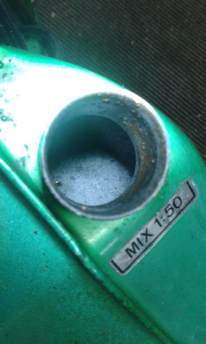

ich baue gerade an einem neuen Projekt mit Rahmentank und benötige für das Reinigen des Tanks mal einen Tipp :idea: .
Nach mehreren Wochen Einwirkzeit verschiedener Kaltreiniger und Spülvorgängen mit Hochdruckreiniger habe ich noch zwei Schmutzstellen in der hinteren Ecke des Tanks, die sich einfach nicht lösen lassen wollen. Ich vermute es liegt daran, dass mein Hochdruckreiniger seinen Wasserstrahl nur nach hinten abgibt um sich für sein urspünglich gedachten Einsatzbereich (verstopfte Rohrleitungen) nach vorne zu schieben.
Ich habe ebenso versucht mit Sand und Steinen im Tank und durch Schwenken den Schmutz zu entfernen. Leider war es sehr mühsam und ebenso nicht von Erfolg gekrönt.
Mit welchem Werkzeug / welcher Bürste oder anderen Reinigungsalternative komme ich noch durch den Einfüllstutzen komplett bis zum Ende des Tanks?
Schon vorab vielen Dank für eure Hilfe und Gruß in die Mofakeller :thumbup: :wave:
