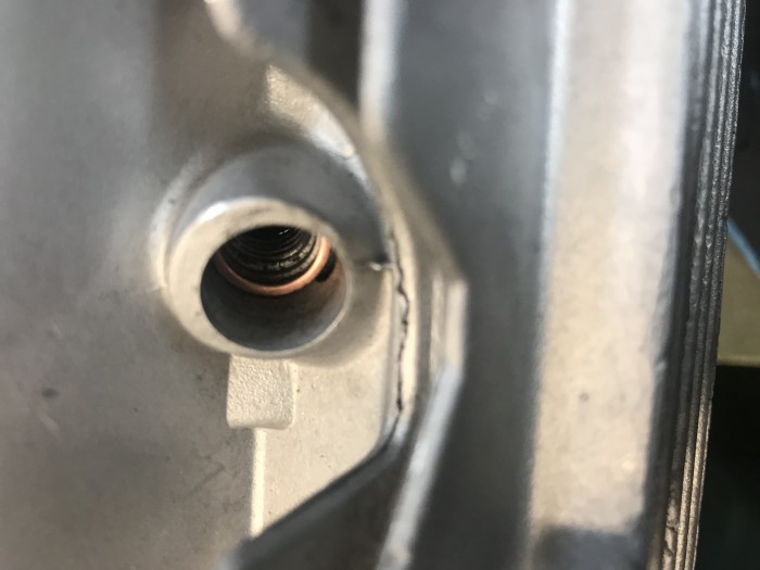

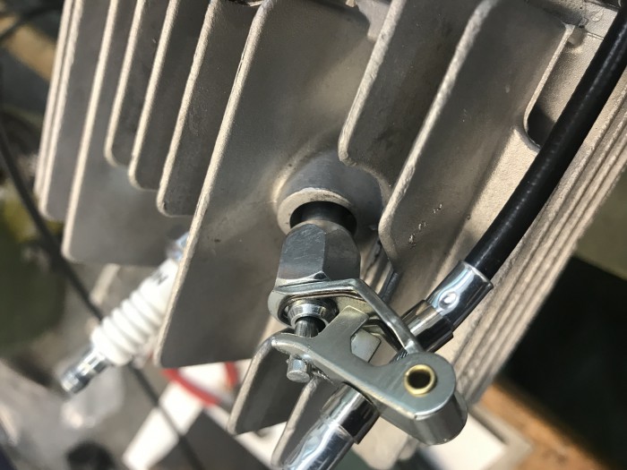

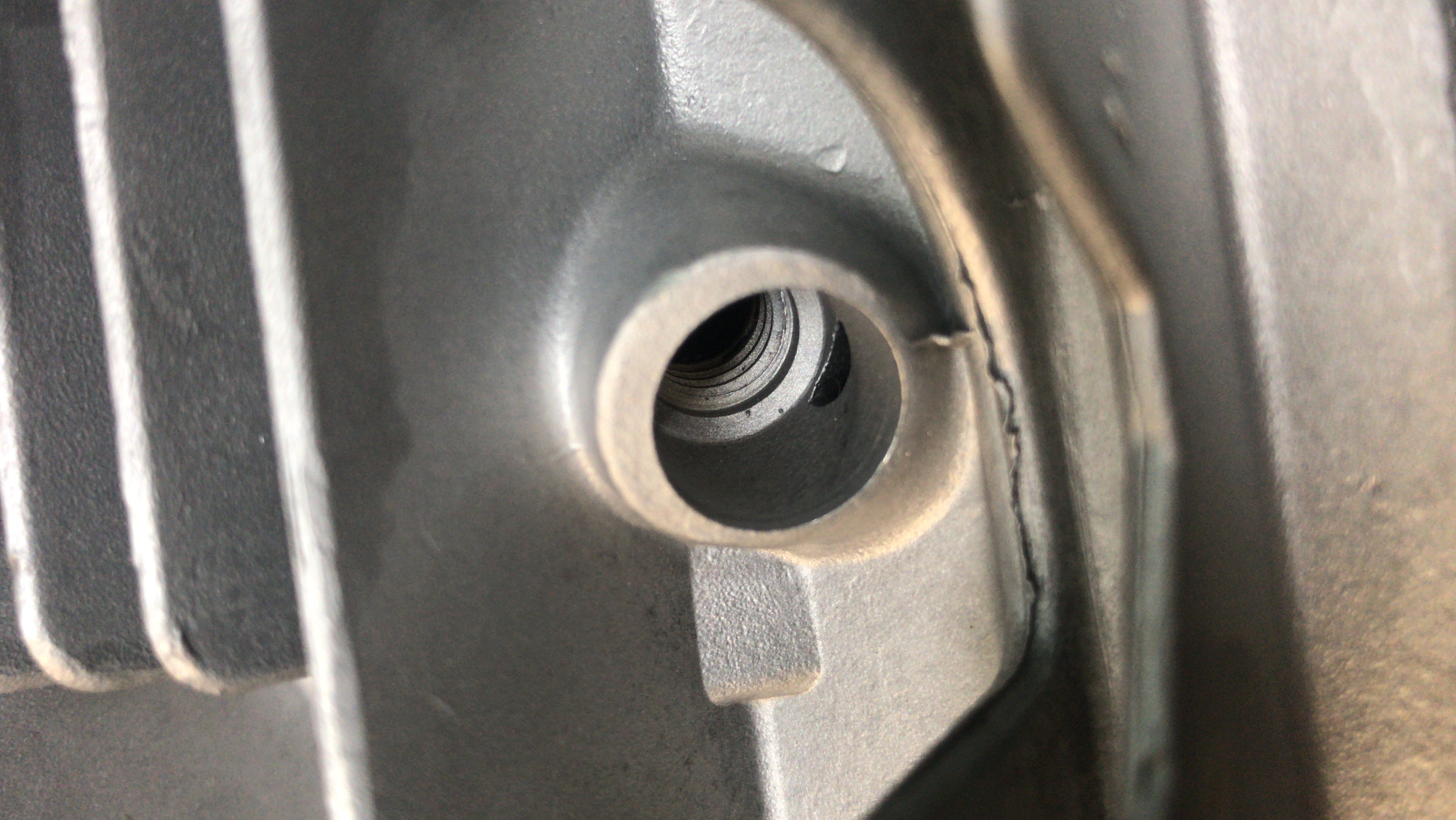

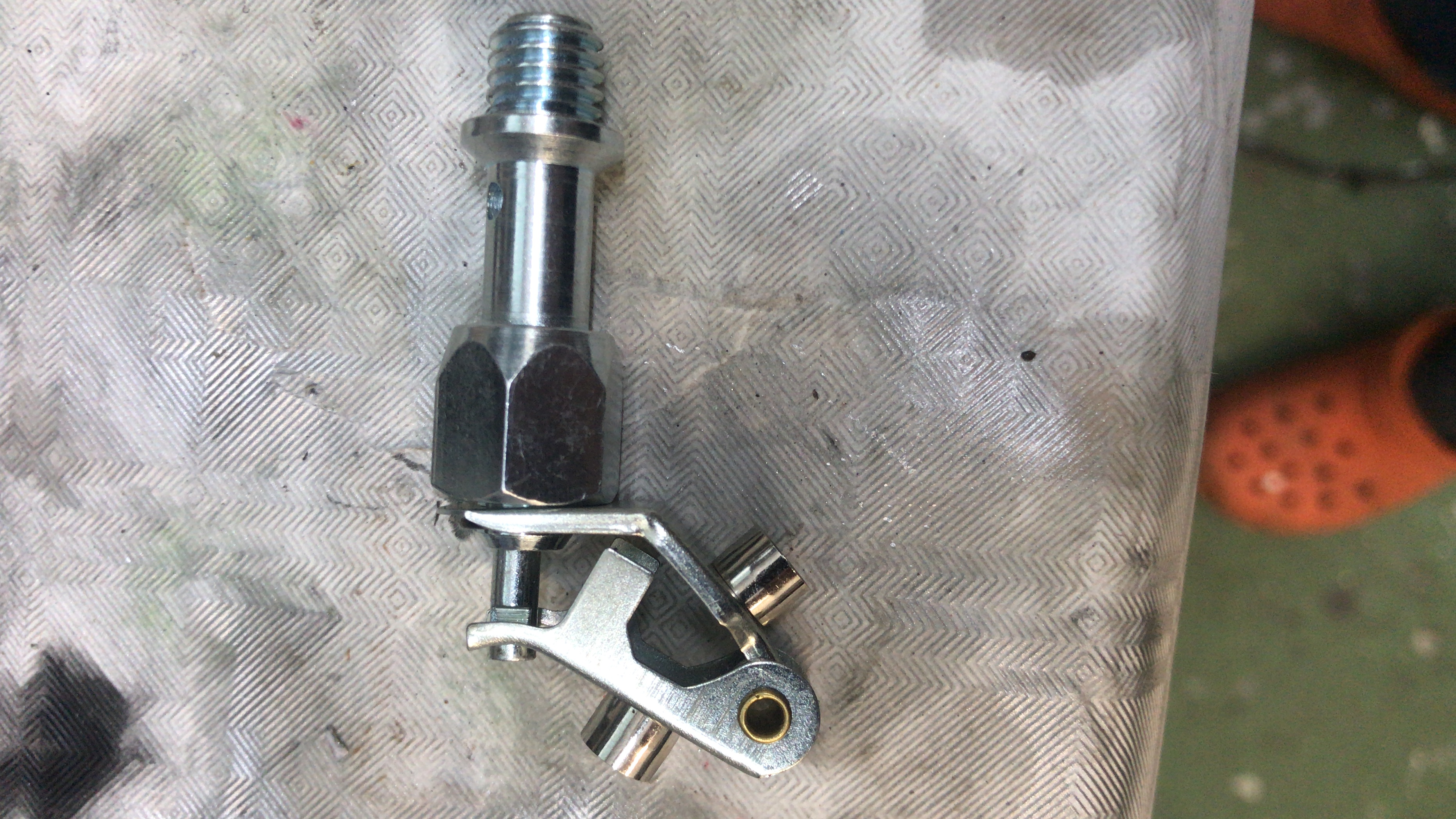

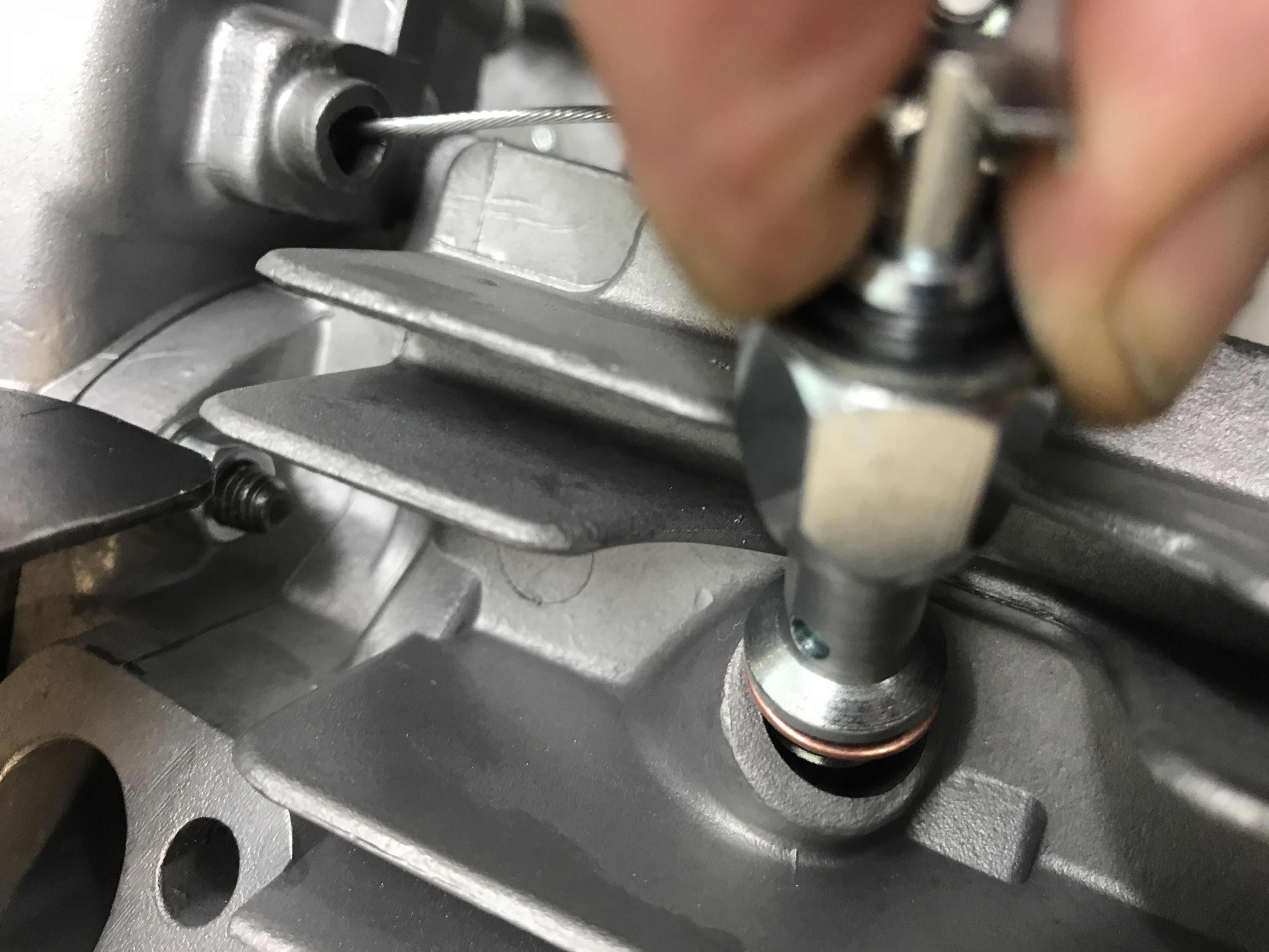

Wisst ihr warum das Dekoventil nicht auf meinen Zyli passt?
Ich baue gerade ein Motor aus Restteilen zusammen.
Das Dekoventil geht da nicht rein, der Kragen ist einfach zu dick und auch der Dichtungsring aus dem Revisions Kit passt nicht nicht.

Hallo Alex.
Genau das Ding hatte ich mir auch bestellt. Habe es passend gefeilt, aber es wurde nicht dicht. Ich werde selbst wenn ich das Möppi so original wie möglich herrichten will das Deko verschließen. Habe auch passende Schrauben dazu gefunden.

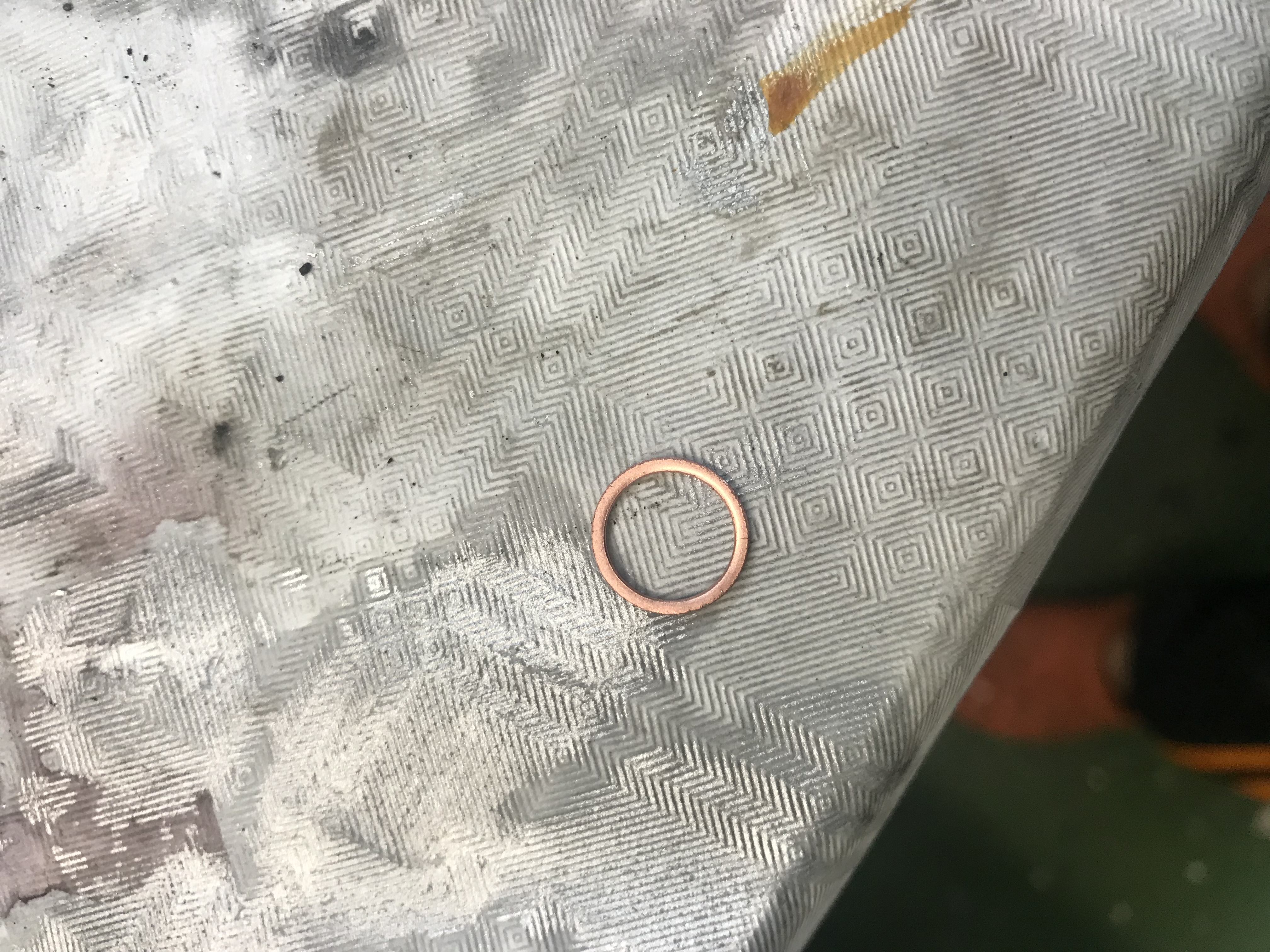

mit der richtigen dichtung müsst das schon dicht werden
https://www.ebay.de/itm/Kupferdichtung- ... :rk:7:pf:0

Ja, aber bei M10 ist der Aussendurchmesser 14 - uns das passt net. Ist was um die 13.
Das haben dann wohl irgendwann auch die Leute von Sachs gemerkt und haben den Zugang im Durchmesser erweitert, damit da Normteile rein gehen.
Re: Dekoventil pass nicht.
Jetzt isses 13.
Übern 10er Rohr und dann an den Schleifbock gehalten.

original ist 12,8
http://schreiber-zweiradshop.de/Zweirad ... aucht.html
bei dem neuen langen könnte man ja aus optischen- und wassergründen noch ein stück rohr mit zwei dichtungen einsetzen
https://www.ebay.de/itm/Edelstahl-Rohr- ... :rk:2:pf:0
im jetzigen zustand kommt der siff oben aus dem zylinder

ein stapel kupperinge innen 13mm
wenn man kein rohrstück sägen will
zb messing läßt sich leicht sägen und feilen
https://www.ebay.de/itm/Stutzhulse-Vers ... 3870966319
oder kupfer
15x1=13 innen
https://www.ebay.de/itm/Kupfer-rohr-run ... rk:55:pf:0
