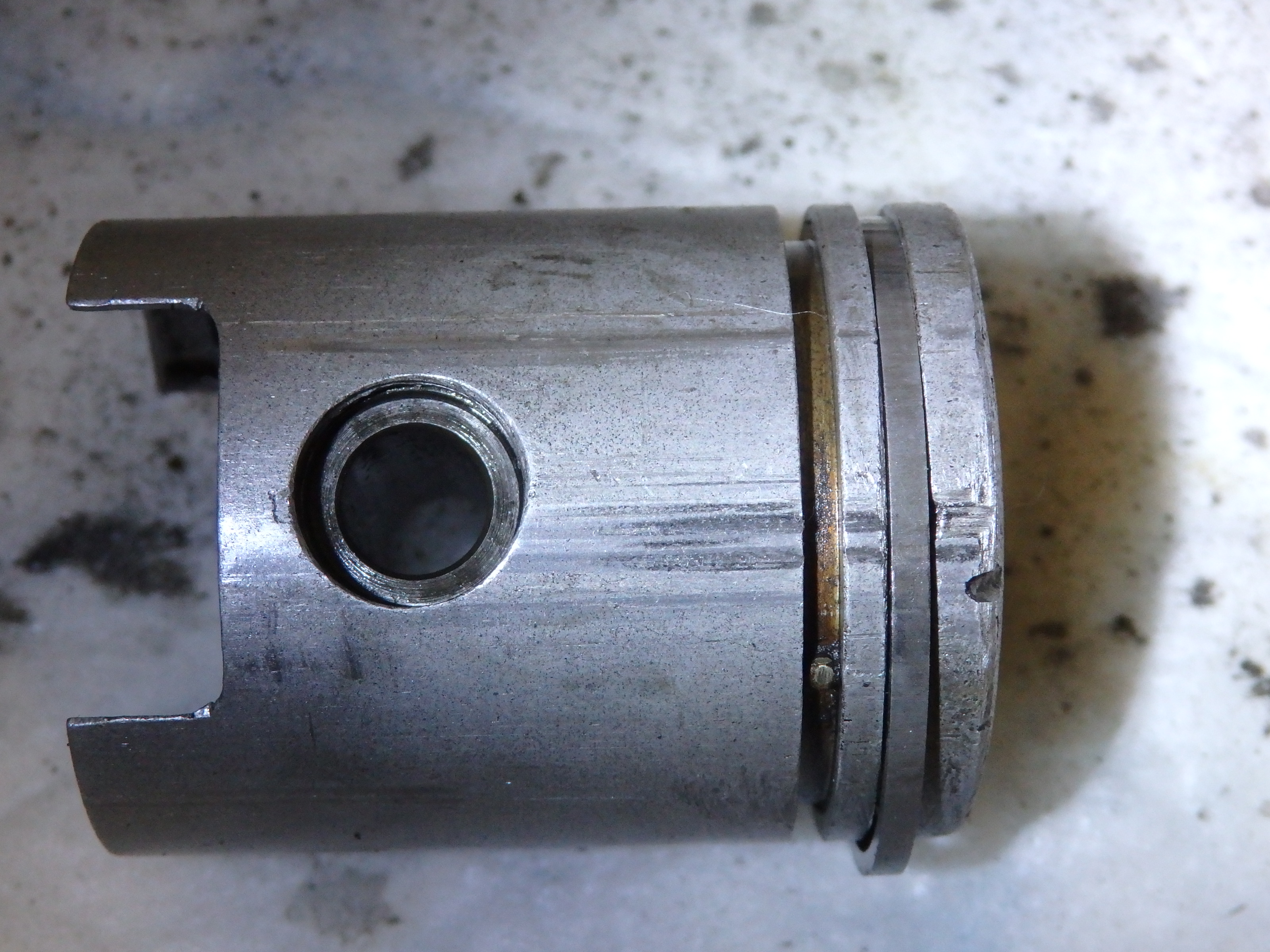

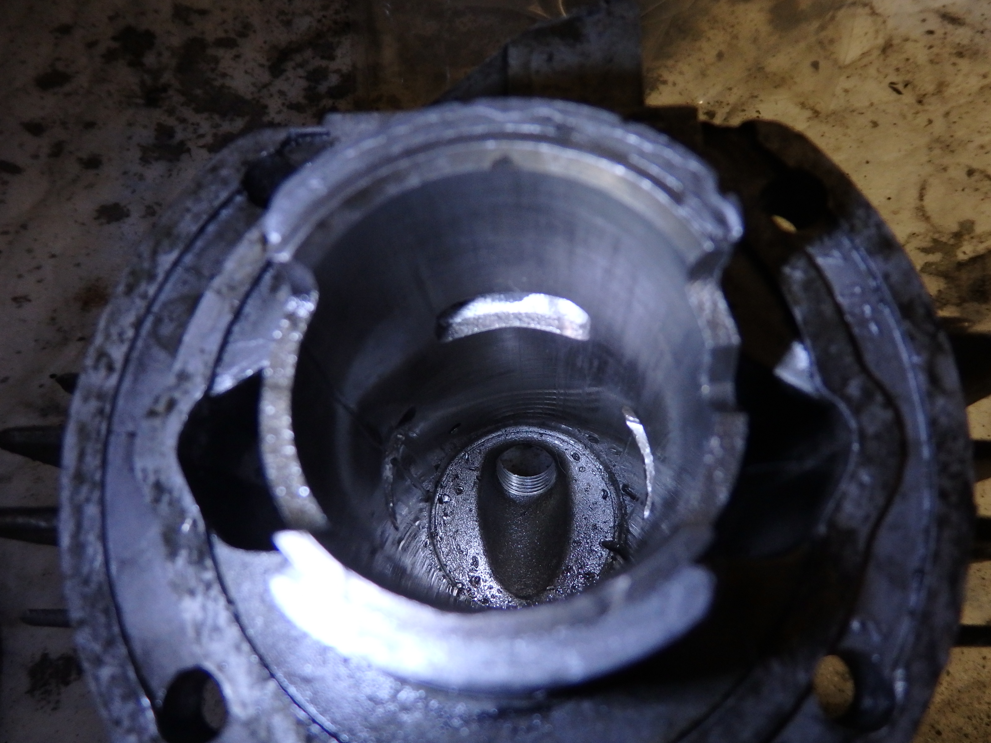

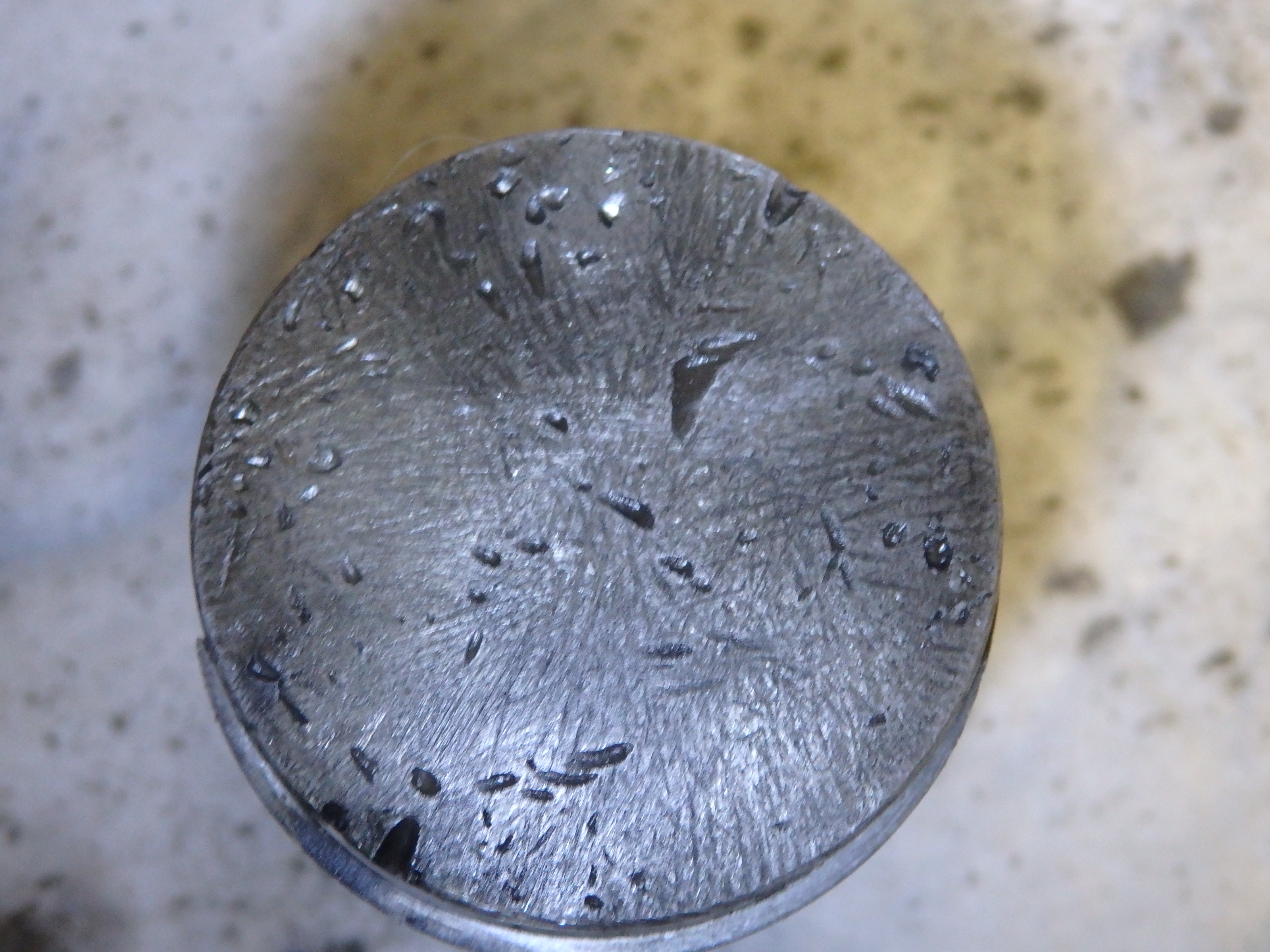

Guten Abend,
nachdem ich bei meinem P1-Projekt jetzt fahrwerkmäßig langsam Land sehe, habe ich mich am Wochenende auch mal dem Motor zugewendet. Ich muß vorausschicken, daß das Moped bei der Anlieferung durchaus ein wenig Kompression hatte, wie man beim Schieben merkte.
Vor ein paar Tagen habe ich dann mal am Polrad gedreht und festgestellt, daß ein enorm großer Leerweg am Polrad notwendig war, um durch den Einlaß oder den Auspuff eine Bewegung des Kolbens zu erkennen. Meine Vermutung war daher zunächst ein defektes Nadellager am Kolbenbolzen.
Heute nachmittag habe ich dann mal den Zylinder gelöst und gezogen. Das Ergebnis war niederschmetternd. Zwischen Pleuel und Kolben gab es kein Spiel, das Nadellager war intakt. Beim Ziehen des Kolbenbolzens zeigten sich ganz leichte Einlaufspuren der Nadeln am Bolzen, aber nichts gravierendes. Das hätte ich ohne weiteres so gelassen. Die Katastrophe wartete am Kurbelzapfen. Das untere Pleuelauge hatte auf dem Zapfen fast 5 mm radiales Spiel und schlackerte nur so hin und her, von Lagerung keine Spur mehr. Weiterhin war der untere Kolbenring komplett verschwunden!
Im Kurbelgehäuse fanden sich noch nicht weiter untersuchte Brocken, ich nehme an, daß die vom Kolbenring stammen. Weitere Brocken fand ich im Sackzylinder, wo sie entsprechende Spuren hinterlassen hatten, und auch am Kolbenboden. Macken finden sich auch an den Rändern der Überströmkanäle. Ich nehme an, daß sich das untere Pleuellager irgendwann verabschiedet hat und als Folge der schlechteren Führung des Kolbens dann der Ring gebrochen ist und durch die Kanäle in das Gehäuse und den Brennraum geraten ist.
Die Zylinderwand hat eine leichte Riefe und die kleinen Macken an den Überströmern würde ich etwas egalisieren, somit wäre der Zylinder zu retten. Ich werde aber wohl eine neue Kurbelwelle brauchen. Hier gibt es bei ebay einige Anbieter, teils mit gebrauchten Wellen (angeblich spielfrei, aber eben vom Zustand her nicht sicher einzuschätzen) und welche mit sogenannten "Tuningwellen", die für 504 und 505 Motoren passen sollen. Nach Teileliste haben diese Wellen aber unterschiedliche Teilenummern. Daher meine Frage: Kann man die Wellen bei 504 und 505 austauschen und welche Erfahrungen gibt es mit den Tuningteilen?
Ferner brauche ich mit Sicherheit einen neuen Kolben. In der Suchfunktion habe ich einen alten Thread gefunden, in dem es um die unterschiedliche Kompressionshöhe verschiedener Kolben geht. Was könnt Ihr mir für den 504 A für Kolben empfehlen und sind ein oder zwei Kolbenringe der Stand der Technik ?
Bezüglich Durchmesser werde ich mal den alten Kolben vermessen, da kann ich bei mir in der Firma zum Glück auf eine Koordinatenmeßmaschine zurück greifen, dann wirds ganz genau.

Hi Dirk,
Hm da hats wahrscheinlihc wirklich den unteren Kolbenring zerfetzt. Ich würd sagen ein neuer Kolben muss her. Den Zylinder denk ich auch, dass man den noch retten kann. ICh seh da jetzt nur an den Kanälen ein paar riefen sonst sind das normale Laufspuren für mich.
Das mit der Kurbelwelle find ich schon komisch aber ich denke ich brauche dir nicht sagen, dass ein seitliches spiel vom Pleul normal ist und sogar da sein muss und das Höhenspiel das absolute Nogo ist.
Währe schön wenn du die möglichkeit hast den Zylinder zu hohnen und auszumessen und dann mit entsprechenden Kolben zu bestücken.
Beim Kolben wurde damals bei dem Motor immer ein 2Ring Kolben verbaut.
Mit einem einringkolben würde es denke ich auch funktionieren wobei der 2Ring Kolben m. M. n. die sichere Wahl ist.
In den 90ern hat Sachs ja mal ein Zylinderkit angeboten mit einem 280er Zylinder welcher eigendlich nur mit 2Ring Kolben verbaut wurde aber im Kit mit 1Ring Kolben verbaut wurde.

nochmal vielen dank für die Beiträge. Ich habe heute meinen Montageständer fertig bekommen und will jetzt den Motor ganz klassisch zerlegen. Ich will tatsächlich mal versuchen, die Kurbelwelle auseinander zu pressen, verlieren kann ich ja nichts. Wenn sie eine Macke hat, werfe ich sie eben weg (auch wenn mir das gegen den Strich geht). Heute abend konnte ich bei ebay Kleinanzeigen eine ungebrauchte "New Old Stock"-Kurbelwelle 0288 112 100 ergattern wie sie da rein gehört, war nicht billig, aber jetzt hab ich einmal angefangen...
Bei der Betrachtung des alten Kolbens ist mir jetzt aufgefallen, daß der eigentlich ger nicht in den 504er Motor gehört. Nach der Ersatzteilliste sollte da der Kolben 0286 378 005 hinein, der eine Höhe von 53 mm hat, verbaut war aber einer mit 50,5 mm Höhe, wie er auch wahlweise in dem 505 Motor verwendet wird. Ist ja wohl egal, aber es zeigt mir, daß da schon mal einer dran war. Der Plan ist jetzt, mich nicht mehr weiter um den Kolben zu kümmern , sondern den Zylinder einmal durchzuhonen, zu vermessen und dann nach Möglichkeit einen passenden Kolben mit 0,04 mm Laufspiel zu bekommen.
Viele Grüße Dirk

Re: Kurbelwelle und Kolben 504 A
oben sind links zu übermaßkolben für den 505
und bei kolbenhöhe zählt eher die höhe überm bolzen
die gesammte länge ist da weniger interessant, ein kürzerer stößt jedenfalls unten nicht an
mopedkolben für den 505 sind zb unten kürzer
wenn noch normale kolben passen dann nimm meteor markenkolben, da kannst auch mopedkolben für zb die optima nehmen, sollte es bei ebay geben, aber kein noname tuning etc zeug, nur meteor
auch 0,05mm wäre noch im rahmen, 0,06 ginge auch noch, mehr ist schrott
das problem bei alten zylindern ist das sie oval werden, müssen dann normal auf übergröße gebohrt und gehont werden
