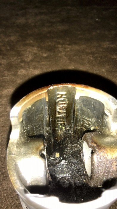

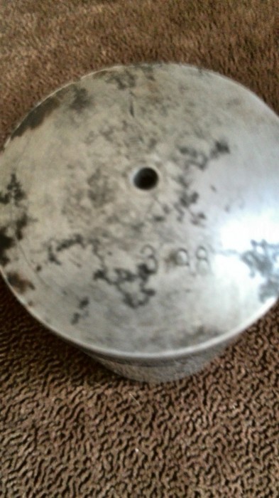

Ich habe einen gebrauchten 480 mit flansch Zylinder geschossen.
Da war ein Nüral Kolben verbaut.37,98 steht drauf und ist kürzer als ein normaler, wann wurde der verbaut.Ist das ein Moped Kolben.
Was bringt der wenn ich den in ein 280 zylinder mit 2b motor einbaue.

sieht aus wien mahle kolben
die kolben waren später etwas kürzer als beim alten 505-2b
glaub 1mm
man läßt kolben und zyilinder zusammen und baut das ncht in anderen zylinder ein, das ist kontraproduktiv
keine gebrauchten kolben und ringe in anderen zylinder, generelle regel

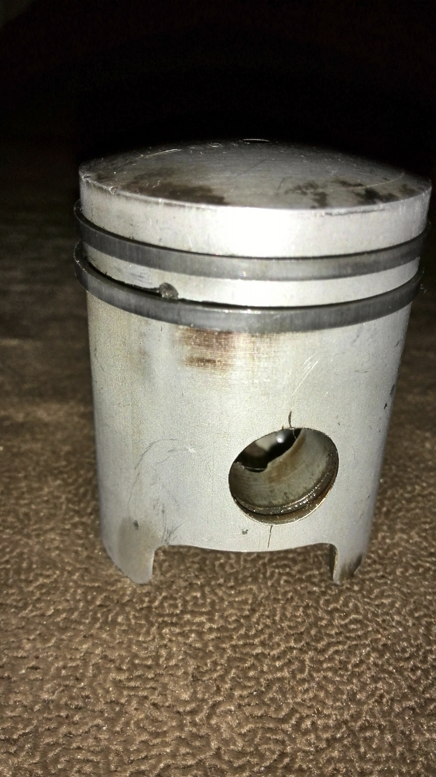

Die eine schürze ist breiter als die andere die am auslass ist kleiner der ist gemessen gute 2mm kleiner als original.
Und die auslasse sin doch breiter

kannst den ganzen zylinder mit kolben auf deinen alten motor machen, das geht
2mm könnte moped sein

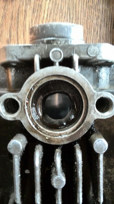

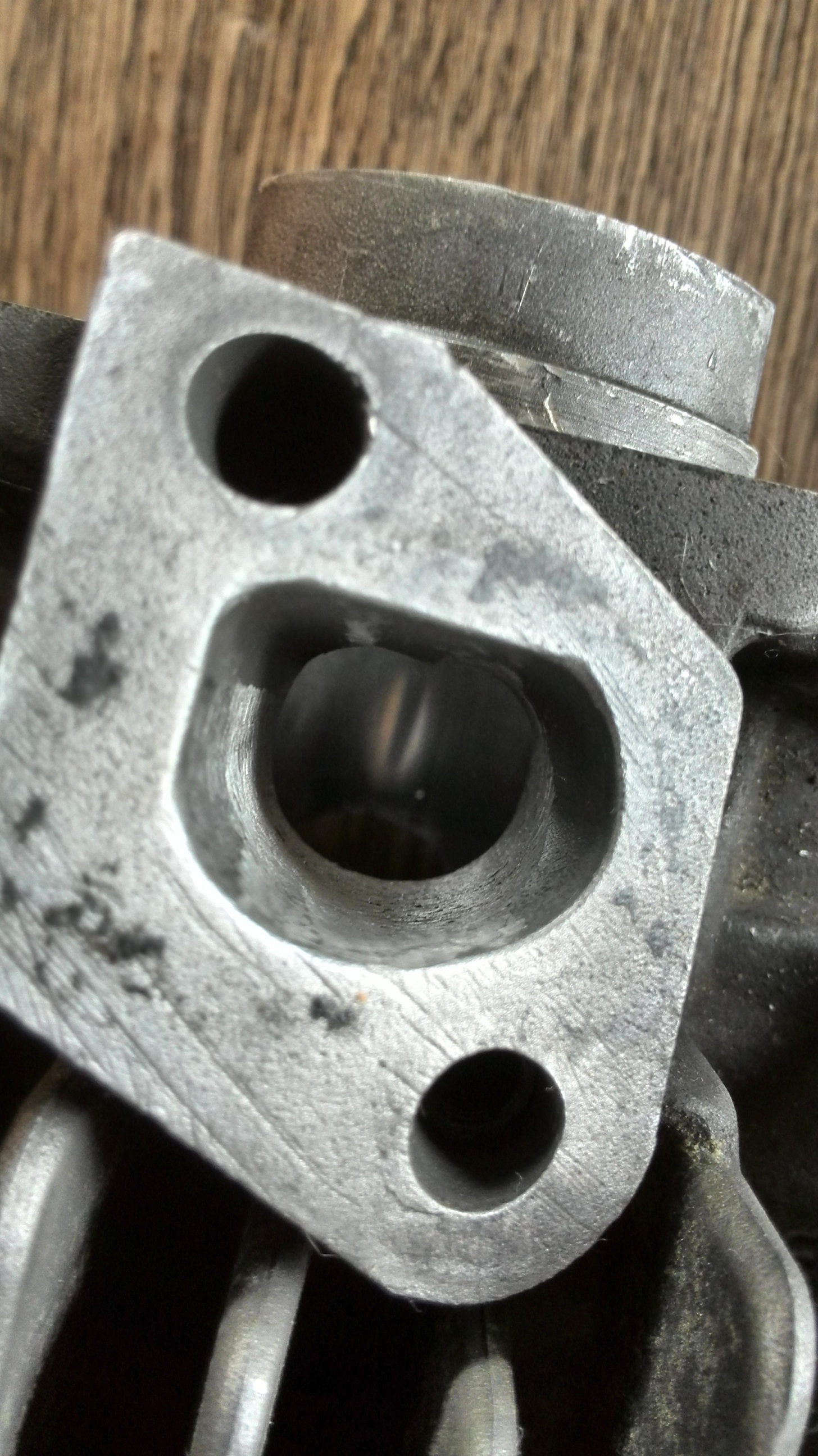

Der zylinder ist aufgebohrt sie bild und glaub ich nicht wirklich gut.

das ist gleiche quali wie mahle
nicht sehr sauber bearbeitet am auslass, müßt man testen
solange innen die laufbahn gut ist...kanns ok sein
und ob sachs auch 2 ring noch in den bx eingebaut hat, ka
möglich ist da alles, da der zylinder ja nicht beschichtet ist

Also passen tut der kolben nur hab das gefühl es hagt ein bissen an den kolben ringen wenn ich ihn hin und her schiebe sollte ich lieber lassen oder ?
Beiträge: 9124
Re: Nüral Kolben
wenn der kolben in dem zylinder mal lief, dann wäre das schon längst schrott wenn der hängen würde
