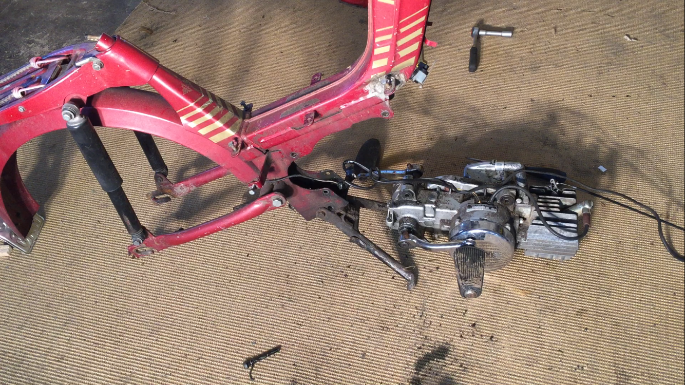

Moin habe meine Prima 2s jetzt endlich soweit auseinander genommen das ich den Motor habe und ihn jetzt Revidieren werde.
Meine Frage ist ob ihr gutes Revidier Sets empfehlen könnt oder wie das heißt, ich habe nämlich nur das gefunden
http://www.ebay.de/itm/Motordichtsatz-S ... SwGotWmnoF
und da steht das das für eine Hercules Prima 3, 5 und Opima ist.
Ich habe aber eine Prima 2s und eine Sachs 505/1BXMotor Automatik kann ich das Set trotzdem nehmen oder kennt ihr ein anderes für den Typ von Motor?
Danke schnonmal für Antworten
