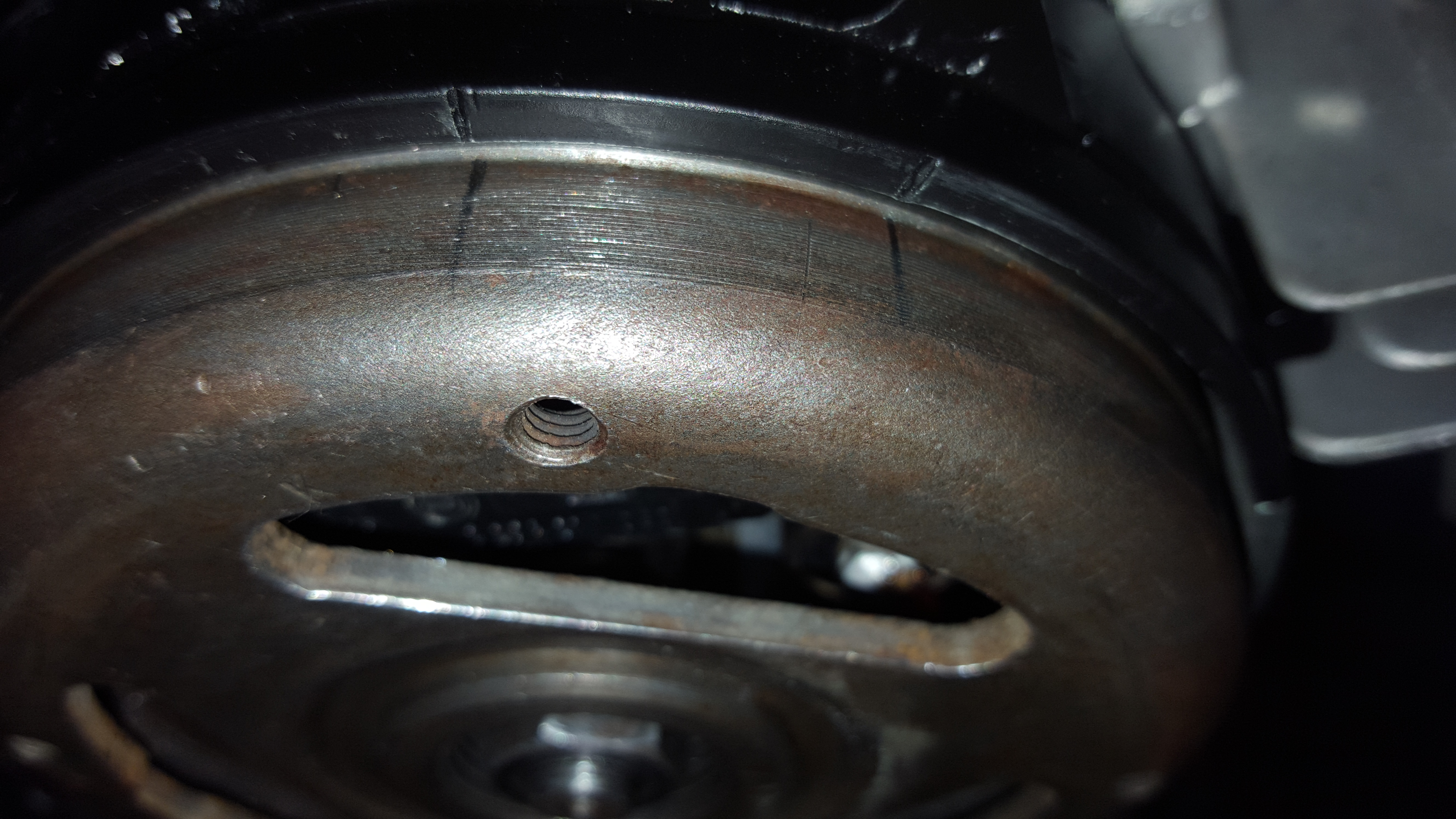

Am Motor sind zwei Kerben die habe ich auf das Polrad übertragen nachdem ich OT ermittelt habe und den Unterbrecher auf 0.35 eingestellt.

So wie auf dem Bild zu sehen ist ist OT.
Hab dann die Striche übertragen. Dachte mir auch schon dass da was nicht stimmt mit den Kerben.

auf dem bild die linke kerbe ist org, die rechte ist selbstgemacht
die beiden anderen markierungen waren am polrad ab werk normalweisel, oder es war nur M merkierung am polrad, zb gestrichelte linie außen
M muss links von OT links am polrad
25 grad haut schon hin, das ist der zündzeitpunkt vom BX, der DX ist der entspechende mopedmotor
sind bei dir viel steigungen ist evtl 22 grad besser
ist das überhaupt ein org polrad

Es sind keine Pünktchen oder Buchstaben drauf zu sehen bis auf ein W das vorne drauf ist.

ich seh da außen am polrad nen strich, sieht nach ner werksmarkierung aus, zwischen deinen beiden strichen, passt aber zu keinem deiner striche

wenn das polrad nicht zum motor gehört hat auch die markierung nix zu sagen, siehst ja wenn richtig markierst

Ja das ist mir aufgefallen. Im stand läuft sie gut aber beim anfahren und wenn mann in den 2ten Gang schaltet da nervt man schon dass immer von unten raus so träge ist und irgendwie braucht sie bis das Gemisch ankommt und verarbeitet wird.
Ich versuch es mal mit 21 Grad und hoffe es wird besser.
Eine original gebrauchte Zündung könnte ich für 30€ haben. Glaub ich nehm die.

Hab jetzt den Motor nochmal aufgemacht und siehe da , die dichtmasse war nicht 100% dicht und getriebeöl war im kurbelblock.
Zündung hab ich jetzt eine Originale und sie unterscheidet sich zu meiner.
