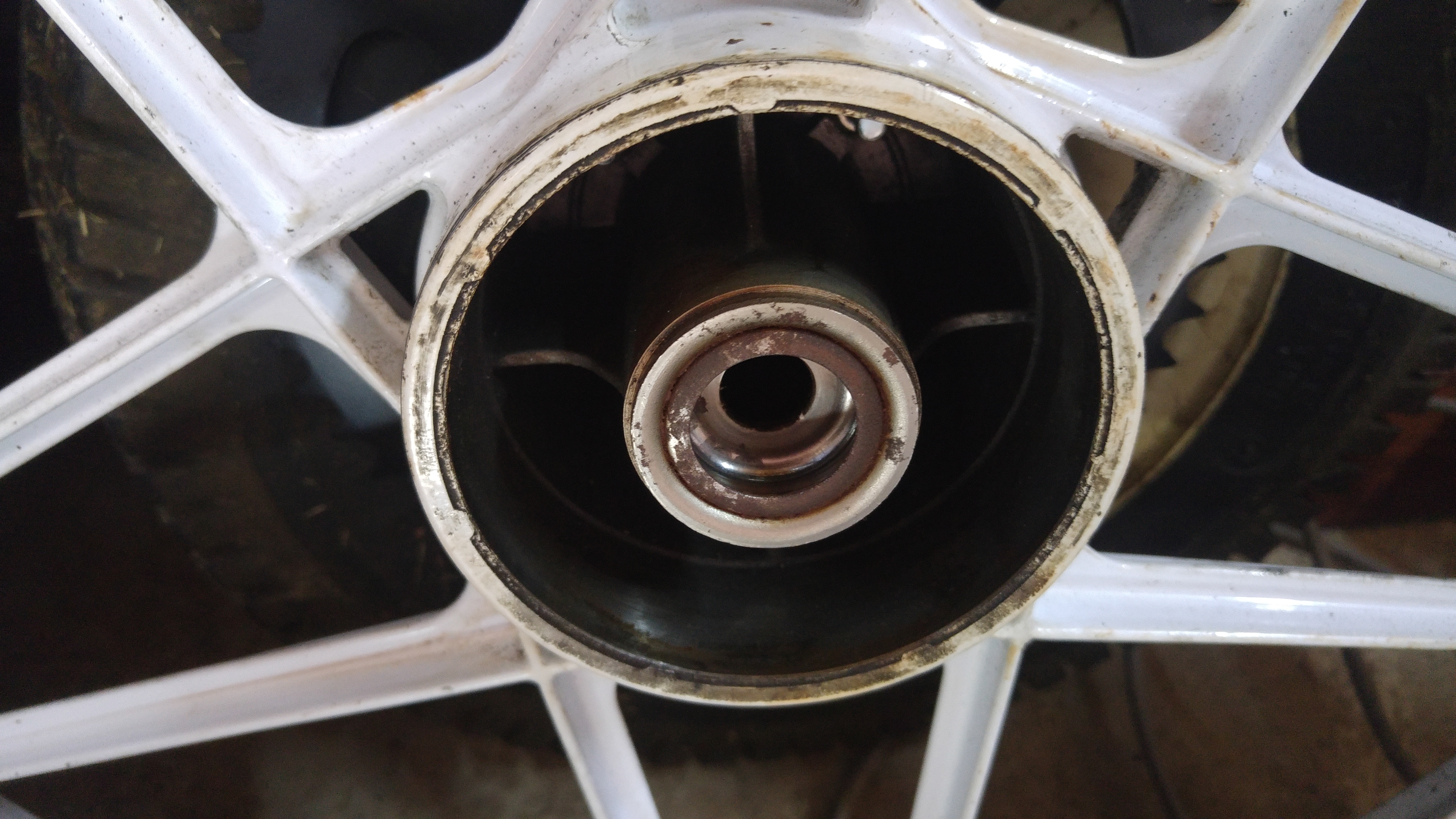

Beim der Revision meines Hinterrades sind mir die Kugeln der Lager entgegengepurzelt.
Ich habe alles gereinigt und möchte jetzt die Kugellager ersetzten.
Welches könnt ihr als passend empfehlen?
-Danke

ich habe mir dieses set gekauft und bin richtig zufrieden damit!
http://www.hercules-forum.de/viewtopic.php?f=60&t=1007
Beiträge: 9023
Re: Kugellager Hinterrad
ansonsten musst halt die kugeln kaufen
kugellager ware ab werk nicht drin
sondern nur lagerschalen mit kugeln, wie beim fahrrad, motorfahrrad halt
http://www.technik-ostfriese.com/techni ... _naben.php
http://www.ebay.de/itm/Kugel-Hercules-P ... 3641.l6368
http://www.ebay.de/itm/NEU-Lager-Hinter ... XQjWtRNgHs
http://www.ebay.de/itm/Hercules-Prima-3 ... g18b7wVeuA

Kugellager Fett (z.B. im Baumarkt) kaufen nicht vergessen

Ich habe mir den Radlager Umbausatz besorgt.
Danke für die Hinweise.
