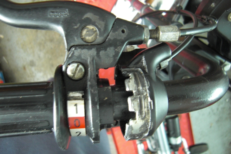

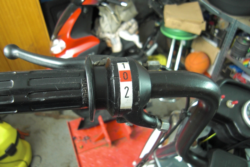

Im Prinzip kann es natürlich sein, dass bei dir die falsche Schalteinheit bzw. lediglich das falsche Schaltsegment verbaut ist. Könntest du von deiner Armatur ein Bild einfügen?

ich habe mir das Video angesehen. Die Schaltung ist so ähnlich eingestellt. Wie gesagt, der Weg zwischen dem ersten und den zweiten Gang ist sehr weit. Im Leerlauf rattert nix, der erste geht gut rein.
Hier hie Bilder.

kannst du von dem Schaltsegment (ist der Metallhalbkreis mit den Einkerbungen) noch ein Foto machen? Optisch sieht das fast nach einen Segment für die 3-Gang Schaltung aus.
Zudem könnte man ja auch einmal den Schaltzug per Hand auf Spannung bringen. So hätte man dann nämlich die Gewissheit, ob etwas am Motor oder eher am Griff/Seilzug nicht stimmt.

mit dem Schaltsegment kann es nichts zu tun haben. Es ist ein Zweigang. Wenn ich mit dem Schaltgriff versuche zu schalten, bewegt der Schalthebel am Motor sich nur ein wenig. Genau so wenig wie bei meiner anderen und da schaltet alles gut.
Um das mal zu verdeutlichen: Wenn man seitlich auf den Schalthebel, auf dem Motor guckt, dann ist bei diesem Motor der 1. Gang ganz links, der 2. Gang ist so weit rechts, das er nur rein geht wenn ich von der Motorhalterung das Blech ein wenig weg biege. Der Leerlauf ist vom 1. Gang aus zu sehen, ca. 3/4 der Strecke bis zum 2. Gang.
