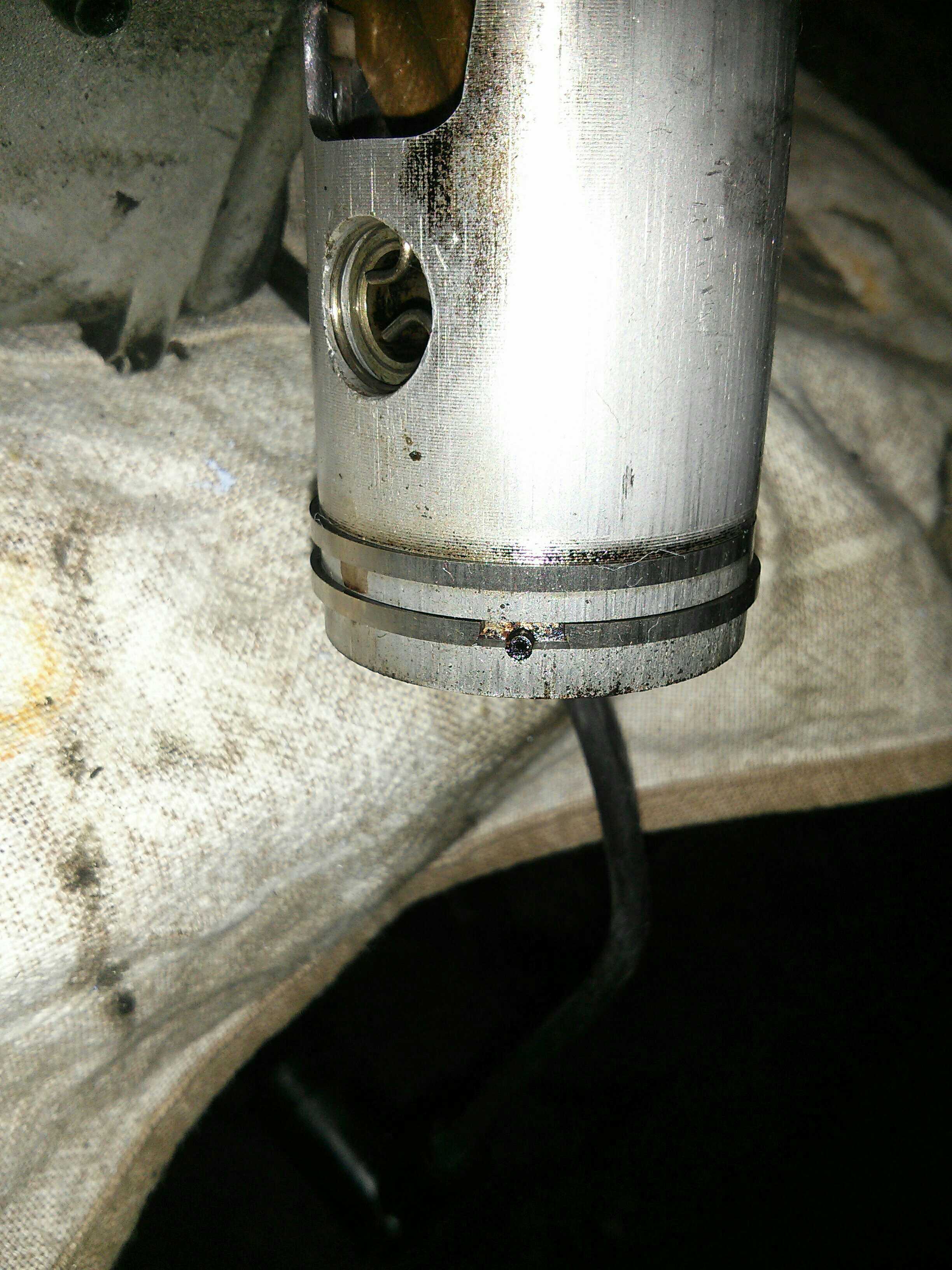

http://fs1.directupload.net/images/150630/5gfok5xx.jpg

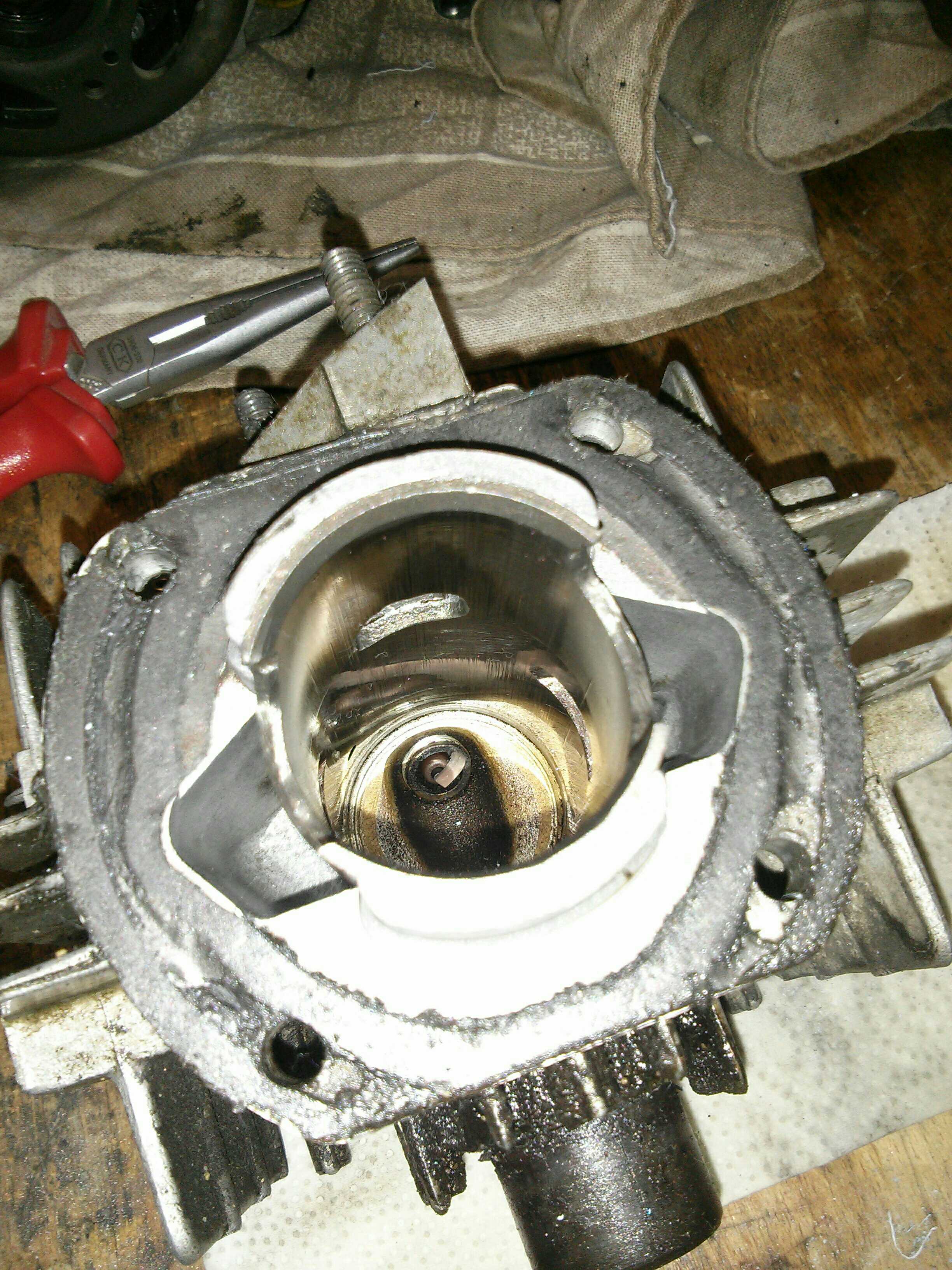

Originalmotor.
Vom oberen Kolbenring fehlt an jedem ende ca 1mm. Ist das tragisch? Ist es sinnvoll einen der Kolbenringe vom Ersatzmotor einzusetzen? Oder stört der fehlende mm weniger als das Einlaufen des neuen Kolbenrings?

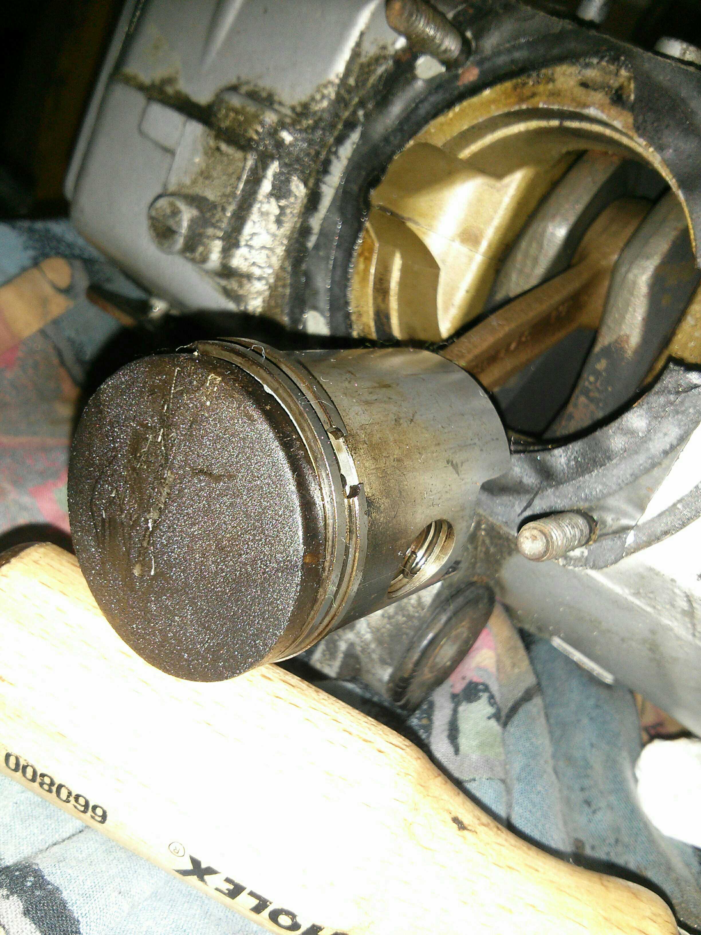

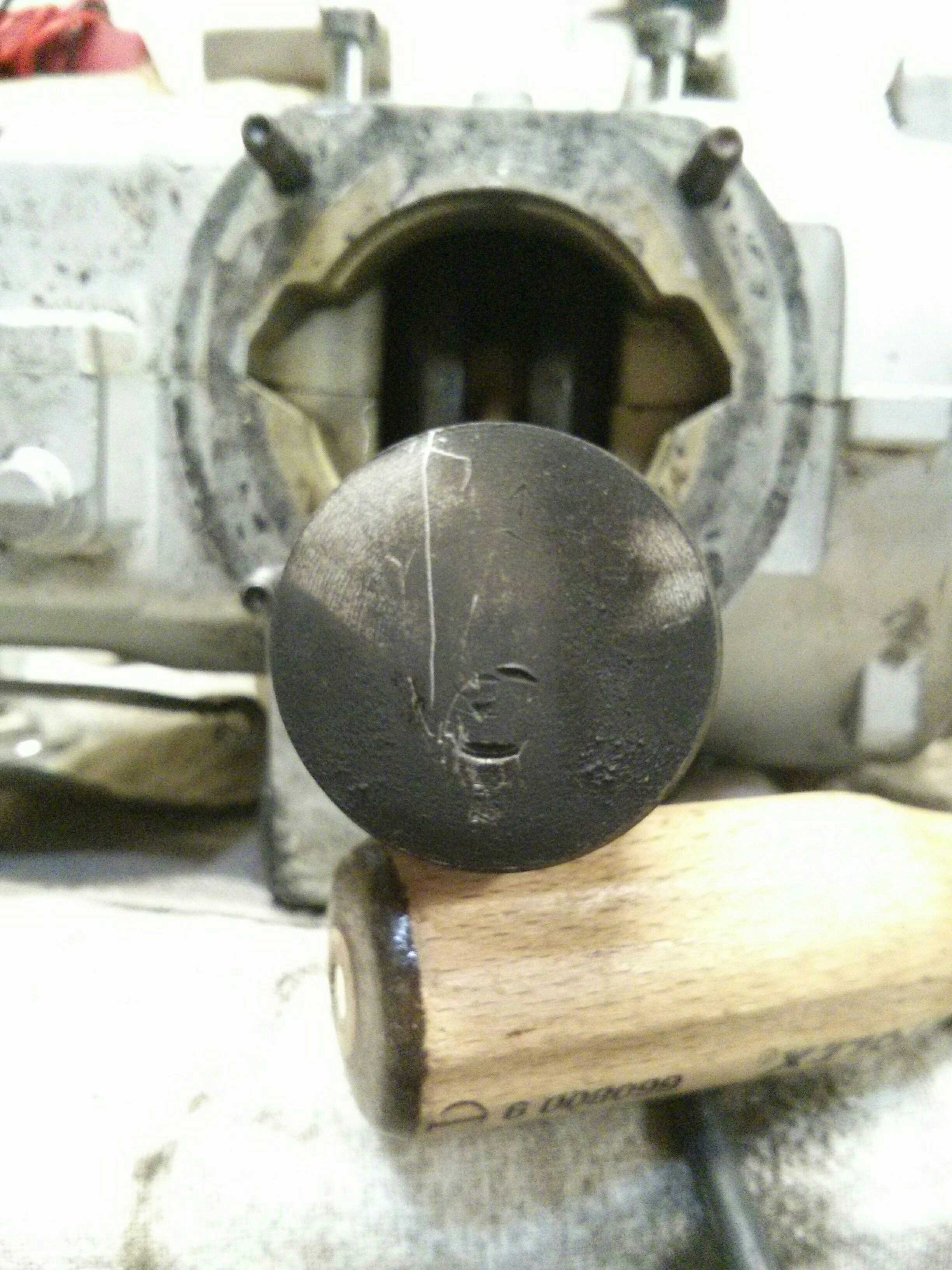

Macken im Kolben vom Originalmotor. Dürfte nichts ausmachen oder? Vorsichtig entgraten und gut ist würd ich sagen.
Ringsrum mit 1000 oder 2500 Schleifpapier rum und gut ist?

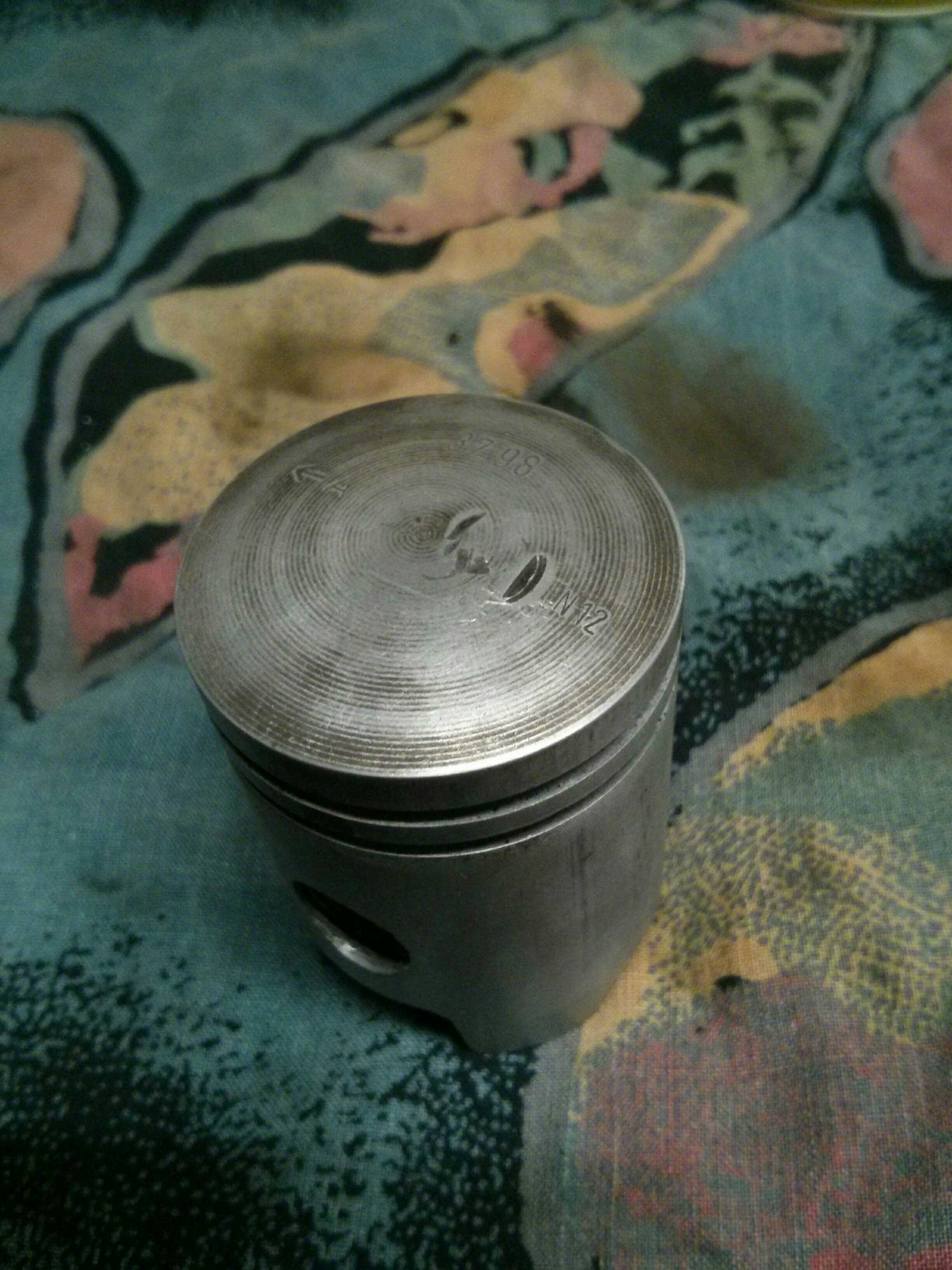

Zum Vergleich der Kolben des Ersatzmotors.

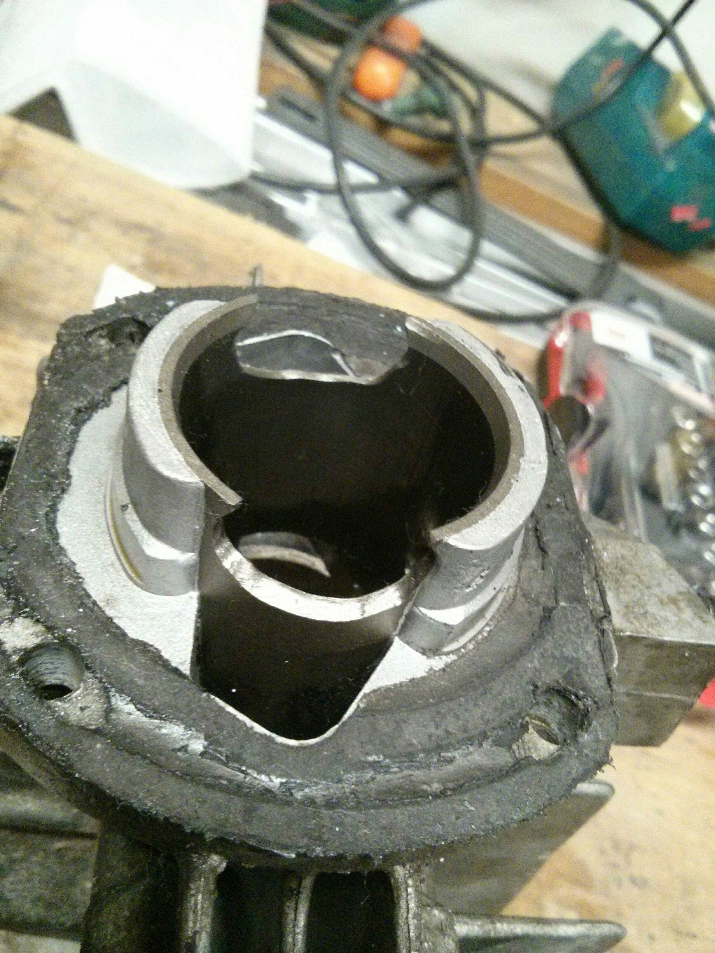

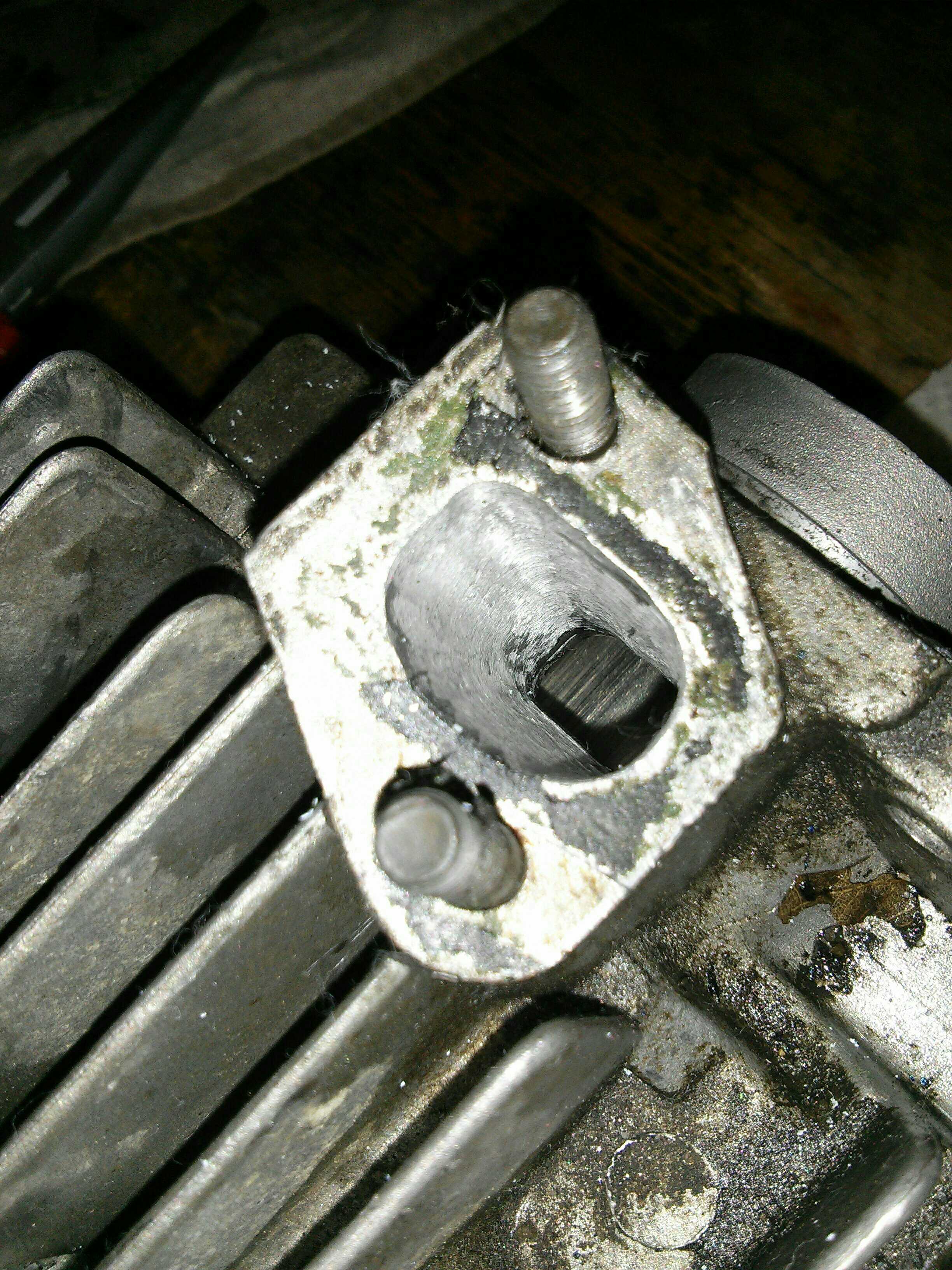

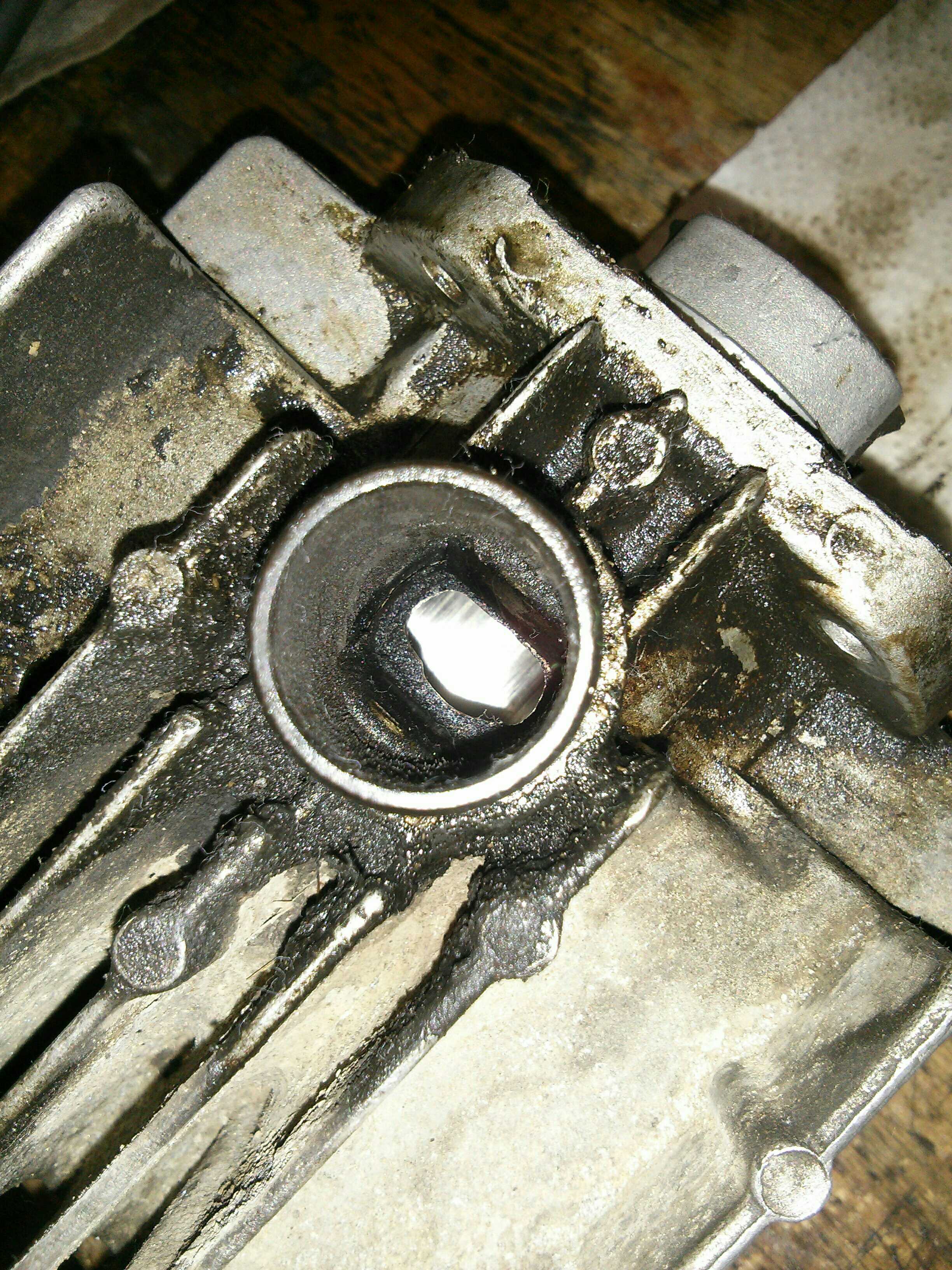

Am Ein und Auslass vom Originalmotor wurde auch rumgebastelt. Macht das was? Wenn es bedenklich wäre, könnte ich den Zylinder und Kolben vom Ersatzmotor verwenden, an dem wurde nichts verändert. Was meint ihr?

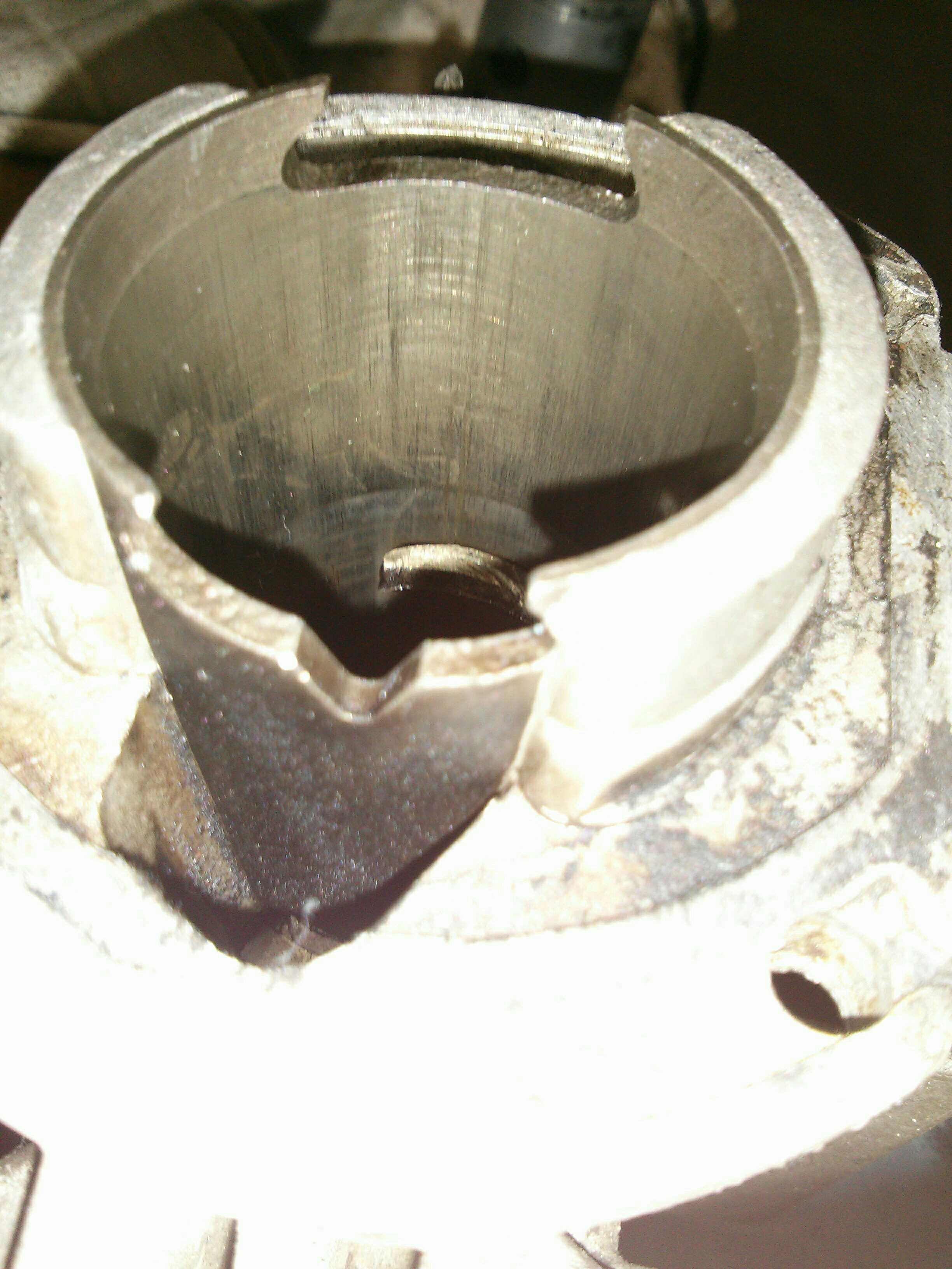

Originalzylinder.
Hier wurde auch Aufgefeilt. Kann das jemand beurteilen? Ich kenne mich mit der Bearbeitung von Hand am Zylinder, Kolben, Vergaser.... nicht aus.
Ansonsten hat der Originalzylinder keine Riefen oä.

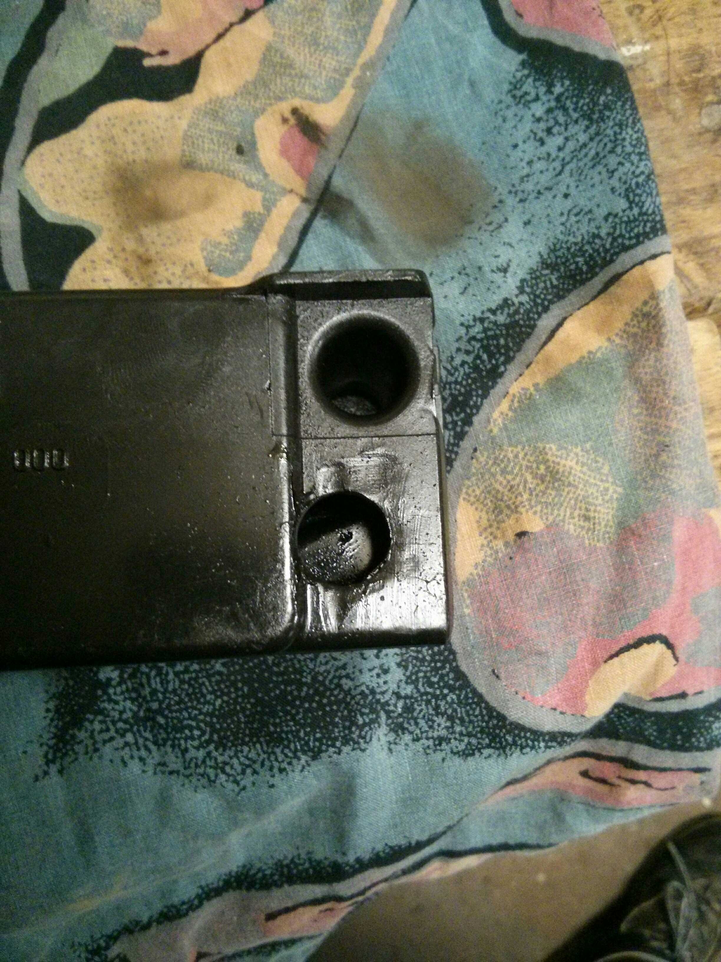

Am Luftfilter hat sich der Vorbesitzer auch verewigt. Auch hier, macht das was? Verschließen oder so lassen?
Es war natürlich kein Luftfilter verbaut, nur das kleine Sieb. Luftfilter wurde schon bestellt.

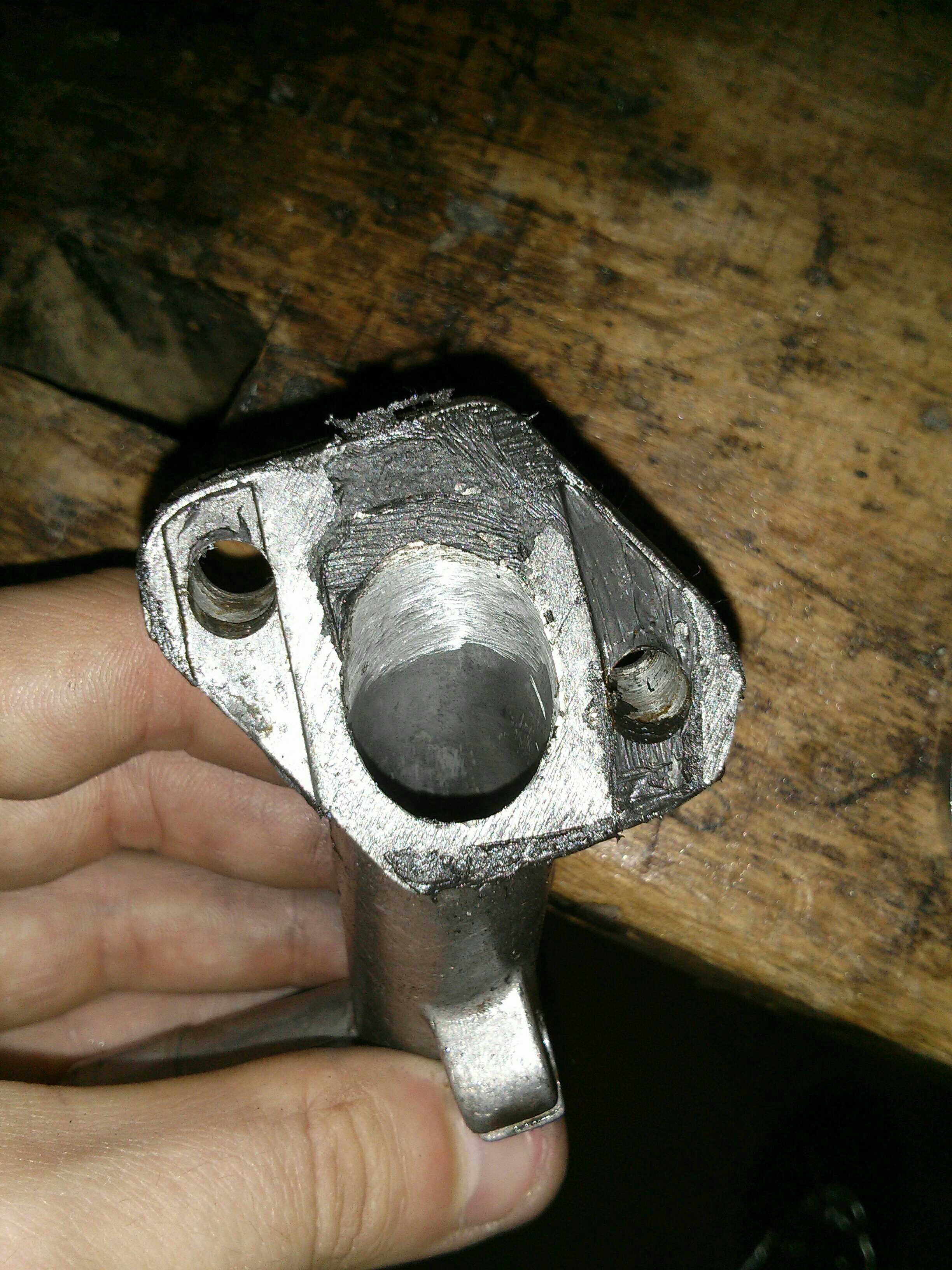

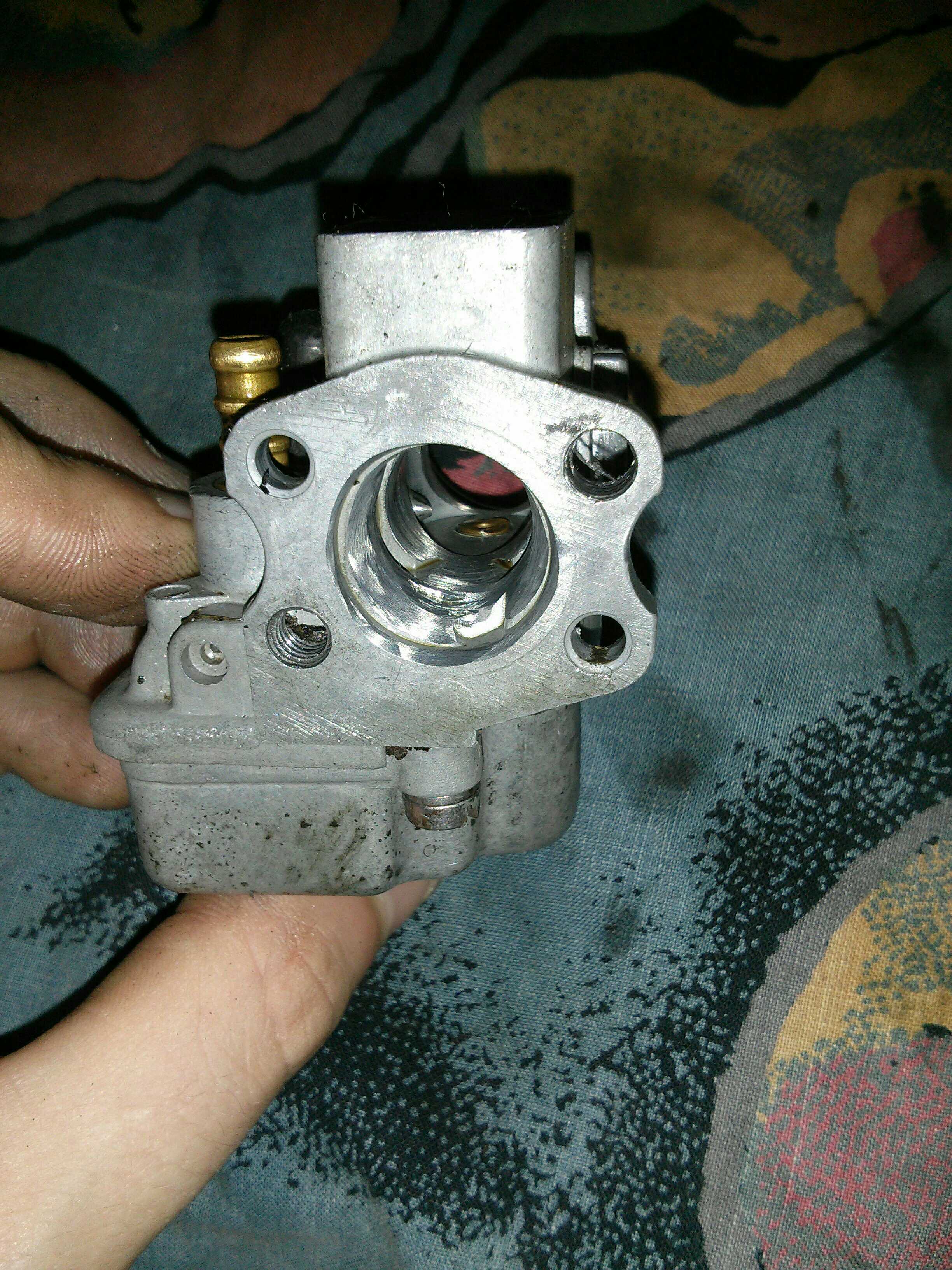

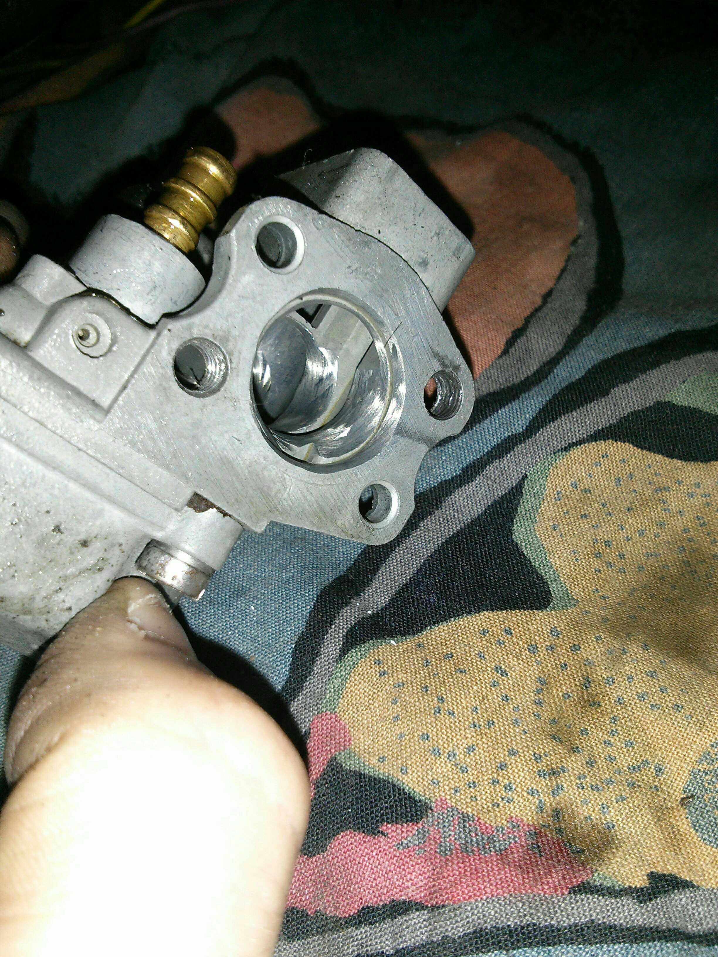

Am Vergaser und am Ass wurde auch nach Lust und Laune herumgebohrt : /
Ich hab vom Ersatzmotor noch einen unbearbeiteten 14mm Ass. Der Originale hatte auch mal 14mm. Soll ich ihn austauschen? Wobei ja nur der Anfang ein wenig aufgebohrt/feilt wurde was überhaupt nichts bringen dürfte. Wie sieht es mit dem Vergaser aus? Ist der für die Tonne oder geht der noch?

defekte kolbenringen müssen raus,und neue rein
kolben die unter den ringen schwarz sind , also am kolbenhemd, zeigen schlechte kompression, ringe abgenutzt oder kolben schon zu klein
der by war der neuere motor mit schraubflansch am zylinder für den krümmer mit 49ccm und welle mit 44mm hub
der B hat 47ccm und 42mm hub
ansonsten musst dein gebastel da halt auf richtiges kerzenbild nach 5km vollgas abstimmen
also düse und luft
das kerze dann mittelbraun wird

musst aber aufpassen , es gibt verschiedene kolbenringe für den 505
und auch nicht einfach einen kolben ausm anderen motor einbauen
wenn dann am besten einen neuen meteor kolben mit der richtigen größe
auf den alten kolben sehn ob größe oder buchstabe draufsteht, ohne zylinder ausmessen zu lassen kann man nur kolben 1/100mm größer einbauen, und das auch nur wenn der alte kolben schon ne zeit im zylinder lief

das wäre schon ein riesen Zufall wenn die "Tuning"-Maßnahmen richtig aufeinander abgestimmt wären. Das sieht doch alles sehr nach Jugend forscht aus :lol:
Wo willst Du dann ansetzen wenn es NICHT rund läuft?
Ich würde als erstes die sauberen, unverbastelten Teile nehmen. Dann bekommst Du auch ein zuverlässiges Mofa. Wenn es unbedingt sein muss dann schrittweise leichte Tuningmaßnahmen.
