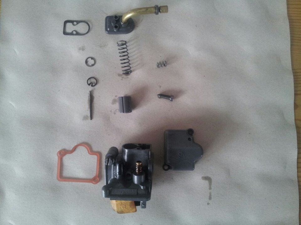

Also ich bins Hippy Motor funkt jetzt nun gehts weiter mit Vergaser habe alle Teile zusammengesucht die ich gefunden habe und auf den ersten Blick fehlen schrauben für Schwimmerkammer und Gasschieberdeckel der Luftfilterkasten fehlt komplett was sonst noch fehlt weiß ich nicht ich hoffe das bild das ich einstelle läßt was erkennen. Schwimmernadel ist drin auf eine antwort was und wo ich die Teile welche fehlen fehlen herbekomme bin ich gespannt.

...............was mir aufgefallen ist..........warum hast du nicht auch noch den Schwimmer demontiert? Evtl. sind Schwimmernadel oder dergleichen defekt/fehlen? Oder ist er "undemontierbar"?

Hallo Stefan habe doch kein plan und bevor ich was kaputt mach

der Schwimmer ist mit einem Splint/Stift am Gehäuse befestigt, welcher (normalerweise) mit einer Nadel o.ä. einfach herausgedrückt werden kann (Bild Nr. 24).
Darunter befindet sind dann das Nadelventil (Bild Nr. 22).
Dieses wird, je nach Schwimmerstand, auf und ab bewegt, sodass es mit der Spitze die Spritzufuhr in die Schwimmerkammer zulässt bzw. verhindert.
Dieses Nadelventil hat eine Spitze, welche unbedingt sauber und null Beschädigungen haben sollte!! Das gilt es auch zu kontrollieren.
Ferner auch der Nadelsitz (also das Gegenstück, da wo die Spitze hineinfährt) muß sauber und absolut ohne Beschädigungen sein.
Ansonsten alles gut säubern (wenn vorhanden, ein Ultraschallbad)!
Falls das dein Vergasertyp in meinem link ist, kannst du ja leicht die vorhandenen Teile mit der Skizze verglcihen, um evtl. Fehlteile zu lokalisieren bzw. schadhafte Teile mit dem passenden Namen identifizieren und ordern.
