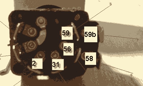

kannst Du hiermit etwas anfangen?
Ohne Zündschloß: http://www.technik-ostfriese.com/techni ... bed/20.php
Mit Zündschloß: http://file1.npage.de/006467/63/bilder/ ... ockpit.png

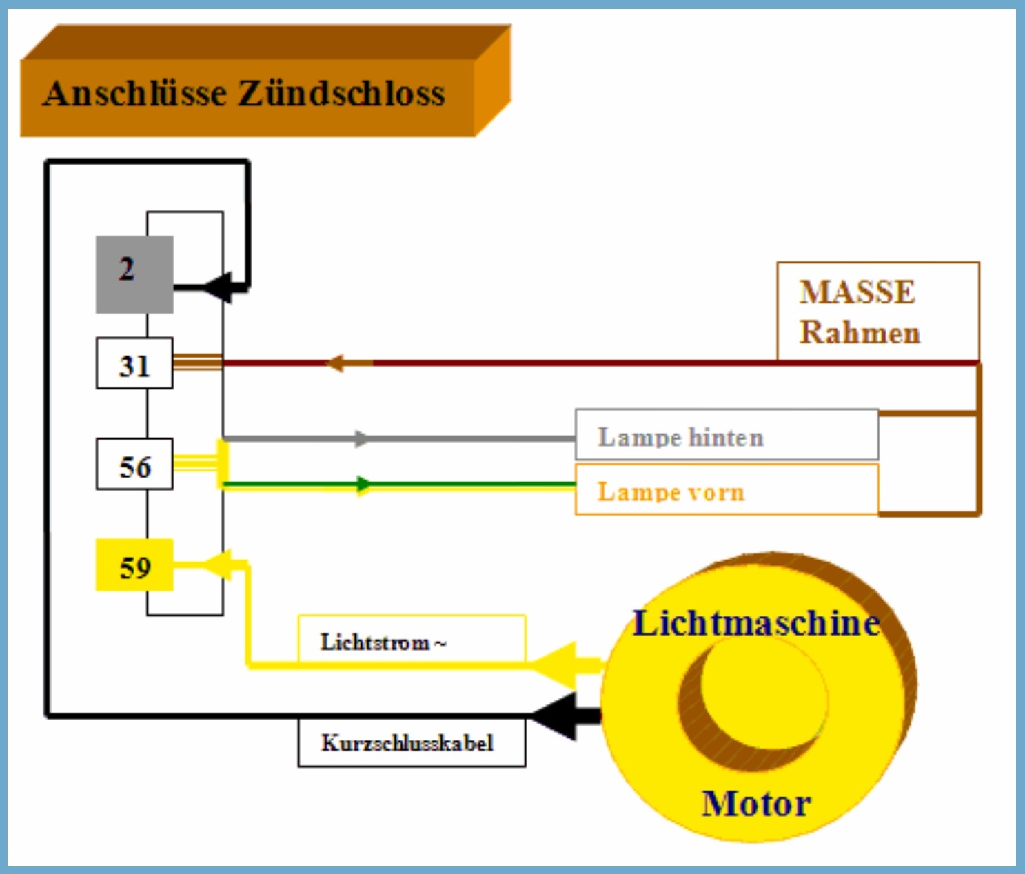

Das habe ich auch gerade hinter mir. Ich habe meinen Kabelbaum auch komplett neu gelötet und nach folgenden Bilden angeschlossen!

Hallo stefankausk , schwierig , da bei dem scheinbar mehr drauf ist als was meine Mofa besitzt leider passen die farben wenn ich das richtig ersehe nicht.
Aber:
Hallo Andy , ich denke mit der Zeichnung komme ich zurecht , die ist ziemlich eindeutig und kabel Farben sind auch zustimmend ich werde heute nachmittag gleich mal besorgen sobald ich mir neues Kabel besorgt habe.

Re: Hercules Prima 2 schaltplan typ 504 Art 025
er hat keine iskra, da kein rot aus der zündung kommt
sondern schwarz
da passen die genannten pläne oben
bis auf das grüngelbe, das ist normal grünrot
bleibt sich aber letztlich egal
grüngelb gehört normal zum bremslichtstrom, den er nicht hat
am rahmen auf der zündungseite ist ein gewinde oberhalb der zündung ca, da wird braun mit ner schraube an rahmen geschraubt und mit der lüsterklemme und braun nach hinten und nach oben verbunden
