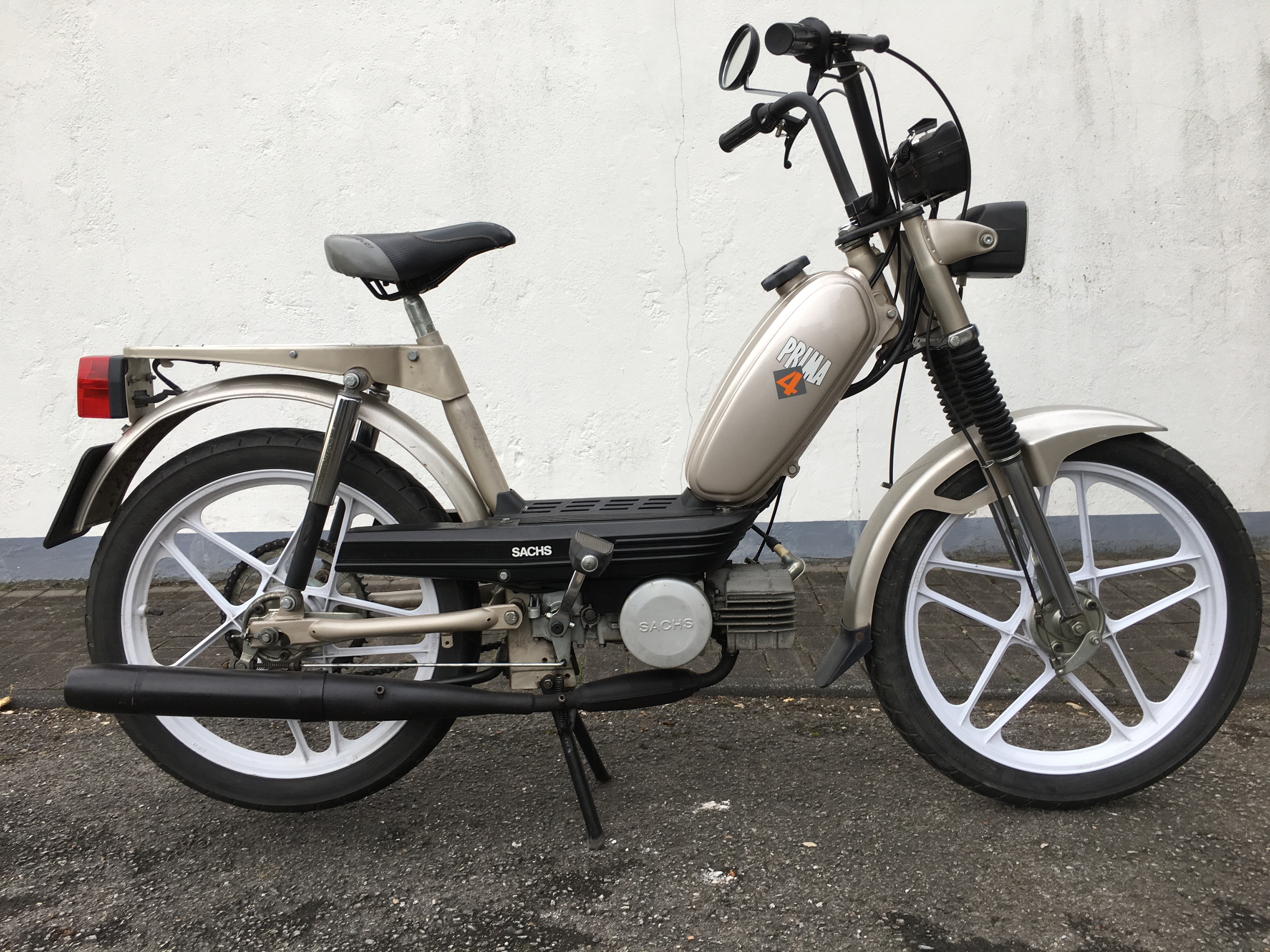

mein Name ist Wolfgang und ich habe das gleiche Problem wie Malte!
Meine Prima 4 lief prima :-), aber nachdem ich sie einige Zeit habe stehen lassen, springt sie nicht mehr an!
Also ran an die Arbeit und folgende Arbeiten durchgeführt:
Vergaser gereinigt ( Düse gesäubert etc.)
Zündkerze gewechselt (Funke ist da)
Luftfilter gesäubert
Man zieht den Dekompressionshebel und tritt (habe es auch länger versucht), aber dann kommt nur unten am Zylinder das Bezin-Gemisch raus!
Bin für Tips dankbar! Wäre nämlich schön, wenn die Prima wieder laufen würde.

Re: Prima 4 springt nicht an
Hallo Wolle.
Der Malte hatte das Problem wohl letztmalig 2012, ob der sich noch mal meldet?
Beiträge: 9144
zündfunken muss stark und blau sein.kleines fünkchern wrd innen ausgeblasen
das gemisch im tank sollte nicht älter als 6 monate sein
ansonsten wird die jetzt restlos abgesoffen sein
Hahn zu, kerze raus
anlasser ziehn und die mühle mit vollgas ca 20 m vor und zurüchschieben das der kolben alles unnütze rausdrückt
trockene saubere kerze rein
benzinhahn auf, knopf auf vergaser 3 sek drücken, hahn wieder zu
halbgas geben , choke ziehn , und anlassen...sehn was wird
