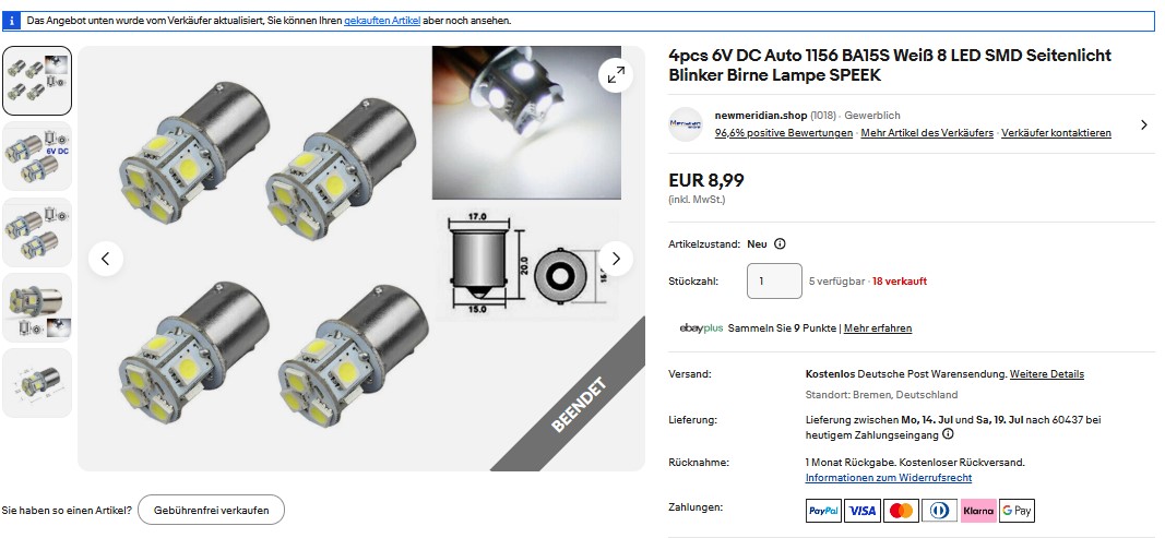

Ich habe aber alles auf LED umgerüstet, sogar die Cockpitanzeige mit diesen Dingern: LED weiß mit Vorwiderstand 150 Ohm.
Die kommen dann zusammen mit den Blinkern über den Blinkerschalter an 49a.

von deinen ledbirnen halt ich nichts.. da stimmt der abstrahlwinkel nicht, so musste man früher mal basteln , bevor es org sockel mit led gab
da nimmt man sowas

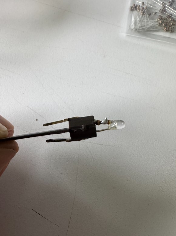

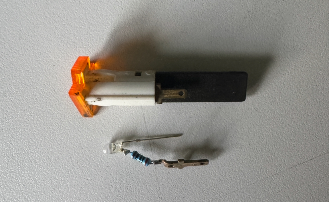

ach die bastelei ist für blinkkontrolle, das passt...

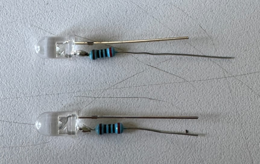

Ich hab doch zwei hier in orange. Die nehm ich auseinander und bau die LEDs ein.
Kleiner Tipp: Wenn man die vorne plan schleift, streuen die schön diffus.

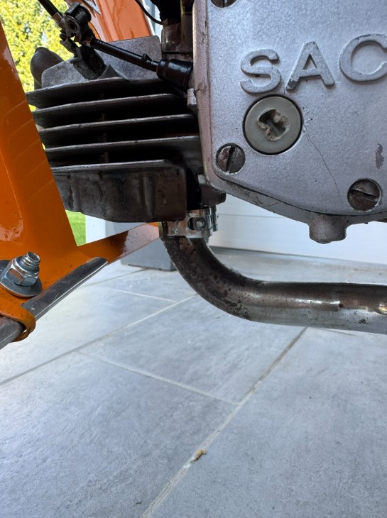

Sie springt super an, fährt sehr ordentlich, aaaaaaber:
Ab 30 km/h oder ab einer bestimmten Drehzahl wird sie superlaut. Wie so ein Klappenauspuff von Ducati :lol: .
Ich hab die fehlende Schelle zwischen Krümmer und Auspuff ersetzt, weil ich dachte es käme evtl daher.
Werde als nächstes mal die Schelle am Zylinder ersetzen, ich tippe mal, die ist wie immer nicht fest.
Die hat natürlich eine Wackelstutzen, der kanns anber doch wohl nicht sein, der wäre ja immer laut, wenn er undicht wäre.

Re: Ich hab meine 70er Sammlung nun fast komplett: Prima 5S Sicherheitsmofa
deko ?
wasser mischen 50:50 mit spüli... ansprühen .. seifenblasen oder keine
das deko kann unten aus dem kleinen loch raus.. aber dann wäre die kompression schlecht
aber das wackelding ist sachs krankheit
Deko kanns ja nicht sein, das wird ja vom Druck her gegen den Ventilsitz gepresst und zwar umso fester dest höher die Drehzahl.
Ist repariert, ist dieser blöde Steckkrümmer mit zwei Schlitzen und der doofen Schelle die sich immer verzieht.
Der Krümmer hat jetzt vier Schlitze und ist mit dieser Schelle festgebombt. Schnurrtn leise vor sich hin ;-)
Kann ich nur allen empfehlen.

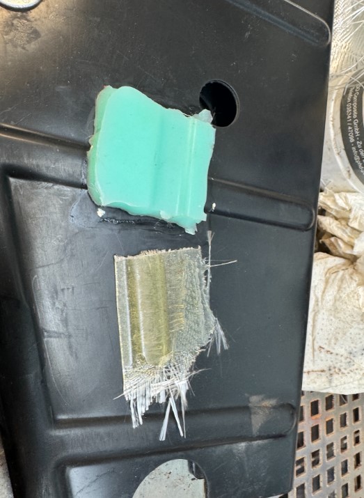

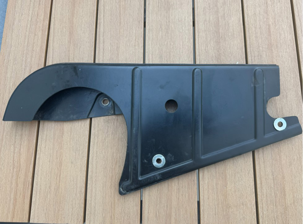

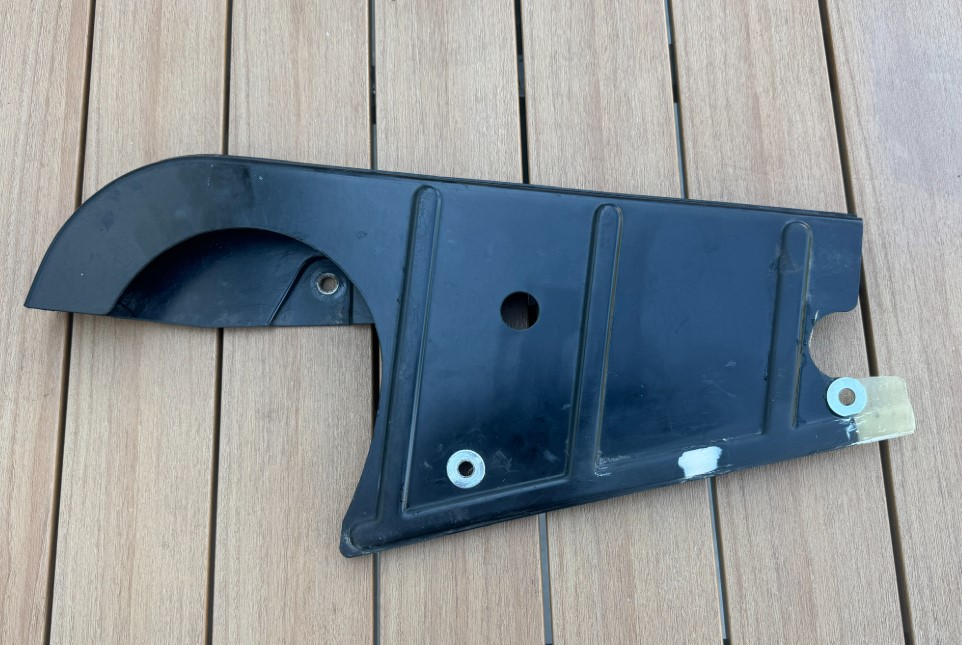

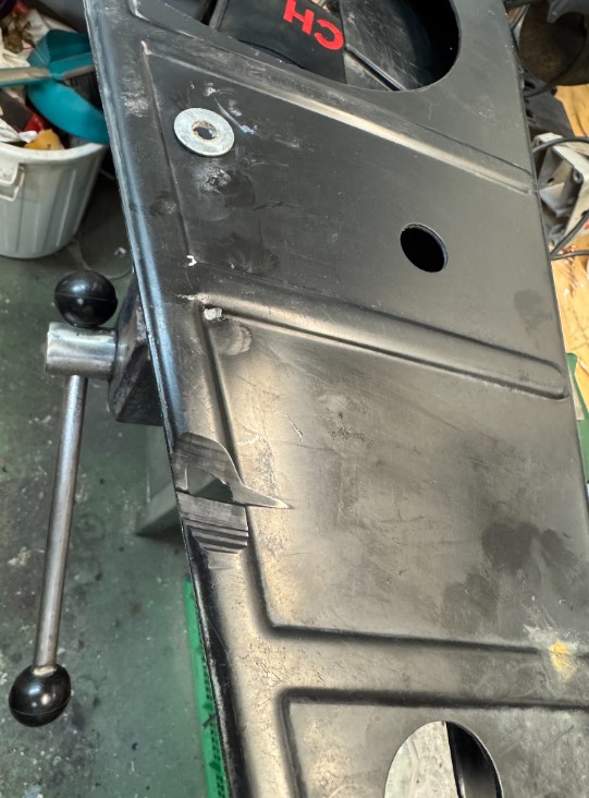

Und hier das letzte Teil, was noch restauriert werden musste.
Loch drin und hinten abgebrochen. Silikonform gemacht und laminiert.
Keine Ahnung ob das so aussah, aber so kann ich es festschrauben.

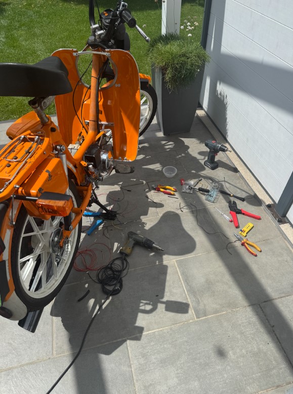

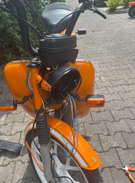

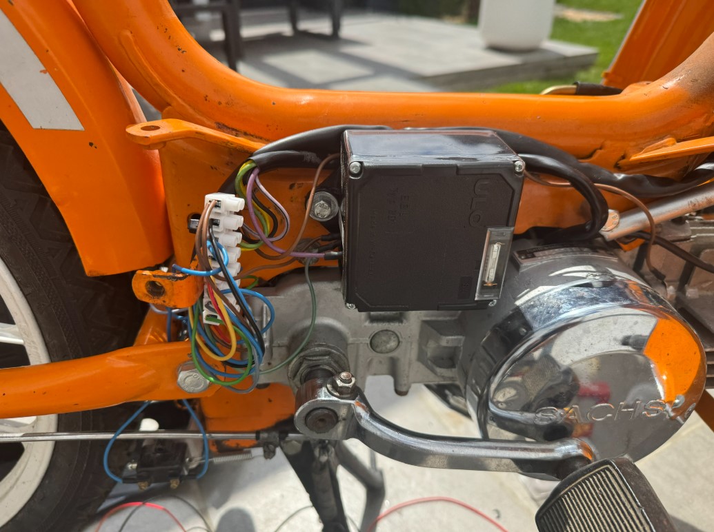

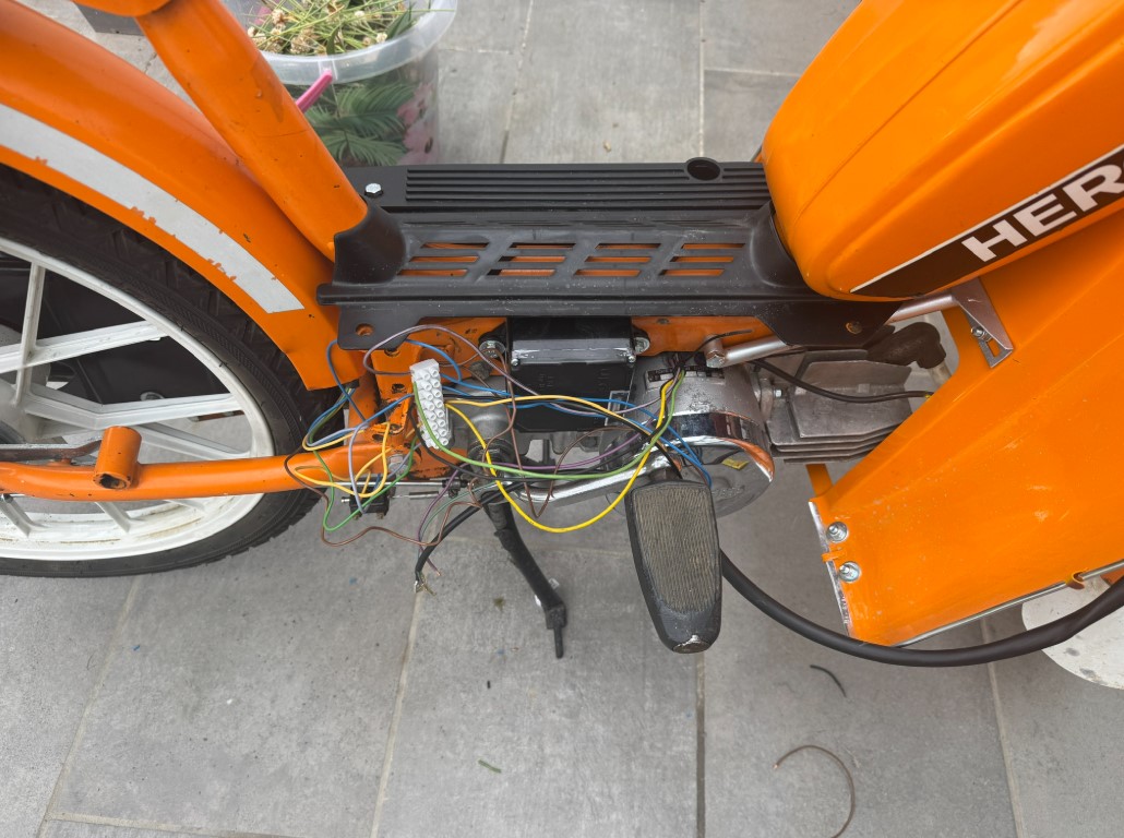

Gestern ging es an die Elektrik. Der Vorgänger hat alles rausgerissen. Nur Schwarz und gelb zum Zündschloss, das war alles was vom Kabelbaum übrig war. Rücklicht war mit einem Feuchtraumkabel angeschlossen. Aber nix was man nicht reparieren kann.

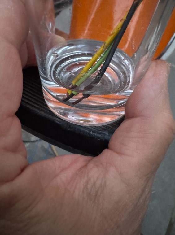

Die Kabel von der Lichtmaschine waren sehr oxydiert, eine Lösung aus Essig und Salz hat sie wieder schön blank gemacht. Danach noch mit Spüli neutralisiert und mit Wasser gespült.
Hab mir angewöhnt and die Kabelenden Presshülsen zu machen, dabei ist mir aufgefallen, daß die Originalkabel einen Durchmesser von 0,75mm² haben. ich finde aber mindestens 1 mm² sollte der Kabelbaum sein.
@Carinona, welches der lila Kabel kommt an Masse? Ich tippe es ist wurscht, da Wechselstrom, ich hab das lila/schwarze genommen.
Ich warte Momentan noch auf das gelb/rote Kabel, dann kann es weiter gehen.
Beiträge: 9167
lila.... alles hat ein ende nur die wurst hat zwei
ist egal welches ende an masse
sachs hat lila schwarz an masse genommen in den plänen die ich bisher sah.. falls es das bei gibt
man könnte lila auch an nen brückengleichrichter machen und dann + an die ulo,
https://www.ebay.de/itm/162679300687?_s ... R4Tlh-D9ZQ
wenn aber led in den blinker sind muss man nicht viel ladestrom haben

das gegen masse hat sachs zb gemacht um dann ans diodengehäuse zu gehn mit einem lila
und noch mit grün bremslicht und abstellkabel wenn ulo dran war mit einem anschluss
https://i.ebayimg.com/images/g/DxgAAOSw ... s-l500.jpg
ansonsten war der uloanschluss 3+4 ein brückengleichrichter, halt vollwelle
wenn einen lila pol an masse machst... macht ulo aus dem anderen ne halbwelle, aber die 7 ,4volt müßte die spule schaffen.. und mehr brauchts nicht zum akku laden
als wechselstrom wäre lila dann normale 10w spule und kann das ding betreiben

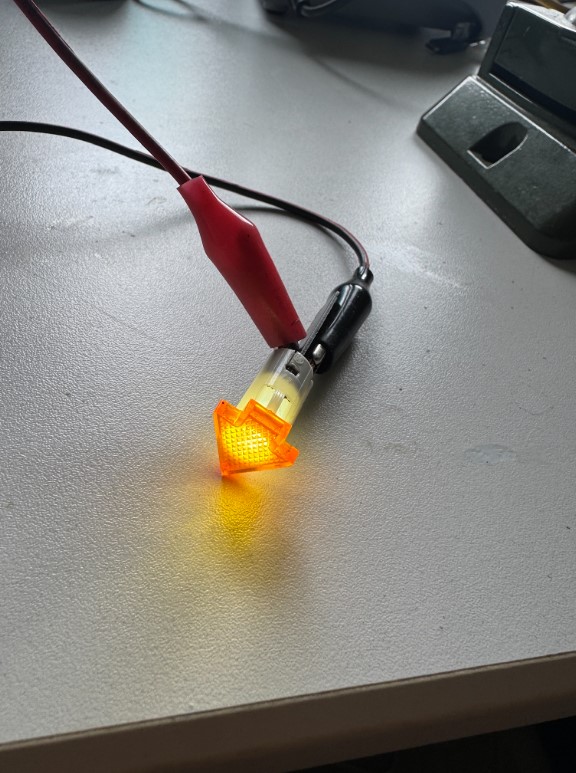

Ja, so ist der Plan. Die CockpitAnzeigen sind cool.
0.02A.
Die Blinker an sichsind allerdings mäßig. Keine Reflektoren und die LED Birnen sitzen zu weit innen, ein drittel strahlt nach hinten ans schwarze Plastik und das andere zur Seite. Da kommte wenig raus an Licht.
Werd mir mal irgendwann ein paar Reflektoren basteln müssen, hab da schon eine Idee.

die blinker zu dunkel?
sollte man wohl mehr LED nehmen ,
24 SMD 5050 LEDs -
https://www.ebay.de/itm/354974847599?_s ... R_bilPj9ZQ
Habmal die langen bestellt, mal sehen was die bringen.
So, die Verkabelung unten ist fertig.
Sieht doch ganz ordentlich aus - und überall Adernhülsen drauf.
Morgen noch die Lampe verkabeln und dann sollte das laufen.
