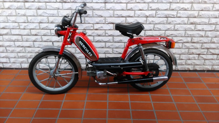

Das ist das Problemkind☹️

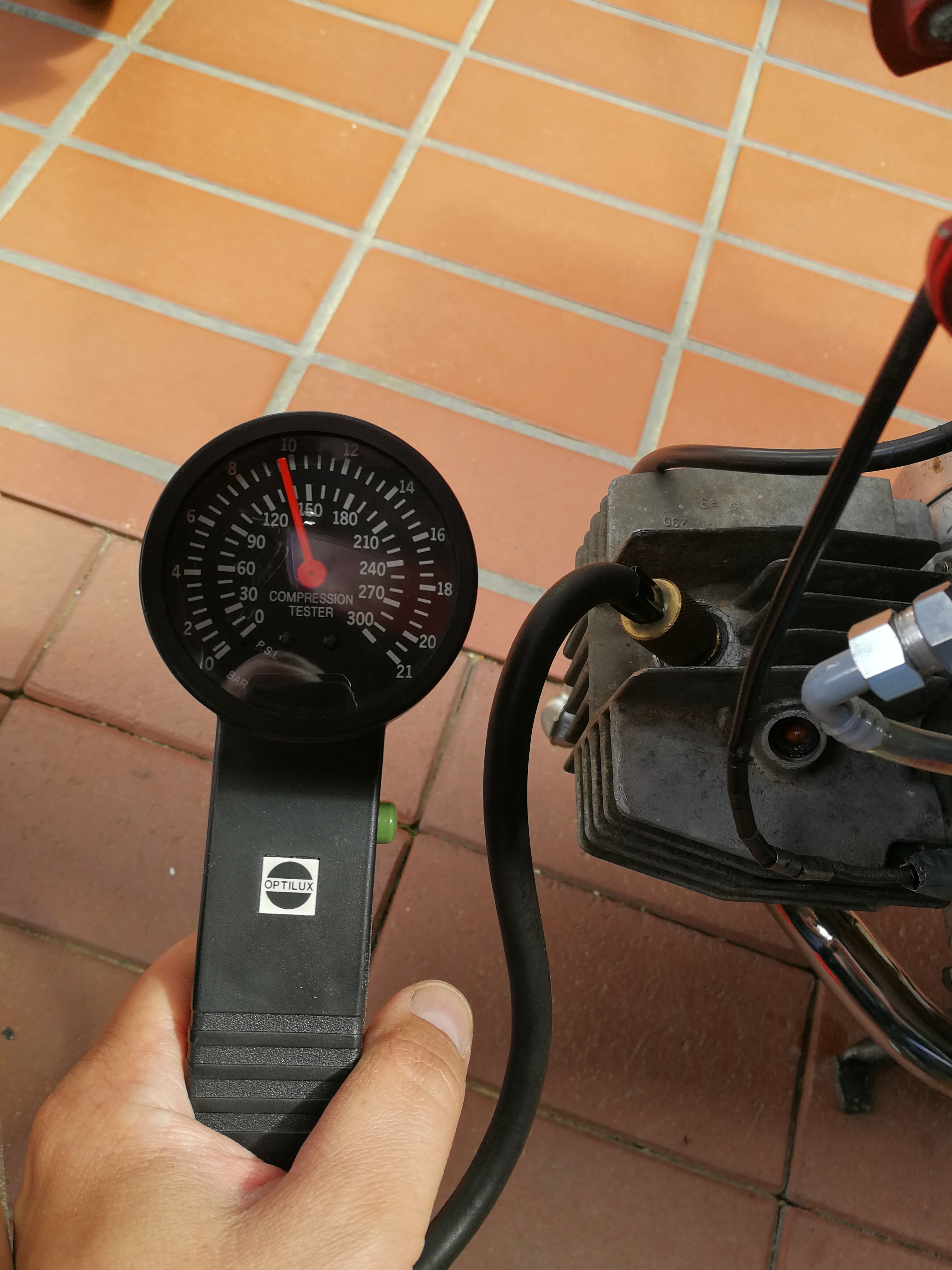

Kompression warmer Motor

die höhe der kompression könnte auch bedeuten das öl im kurbelsumpf steht, dann müßt aber kerze ölig werden
