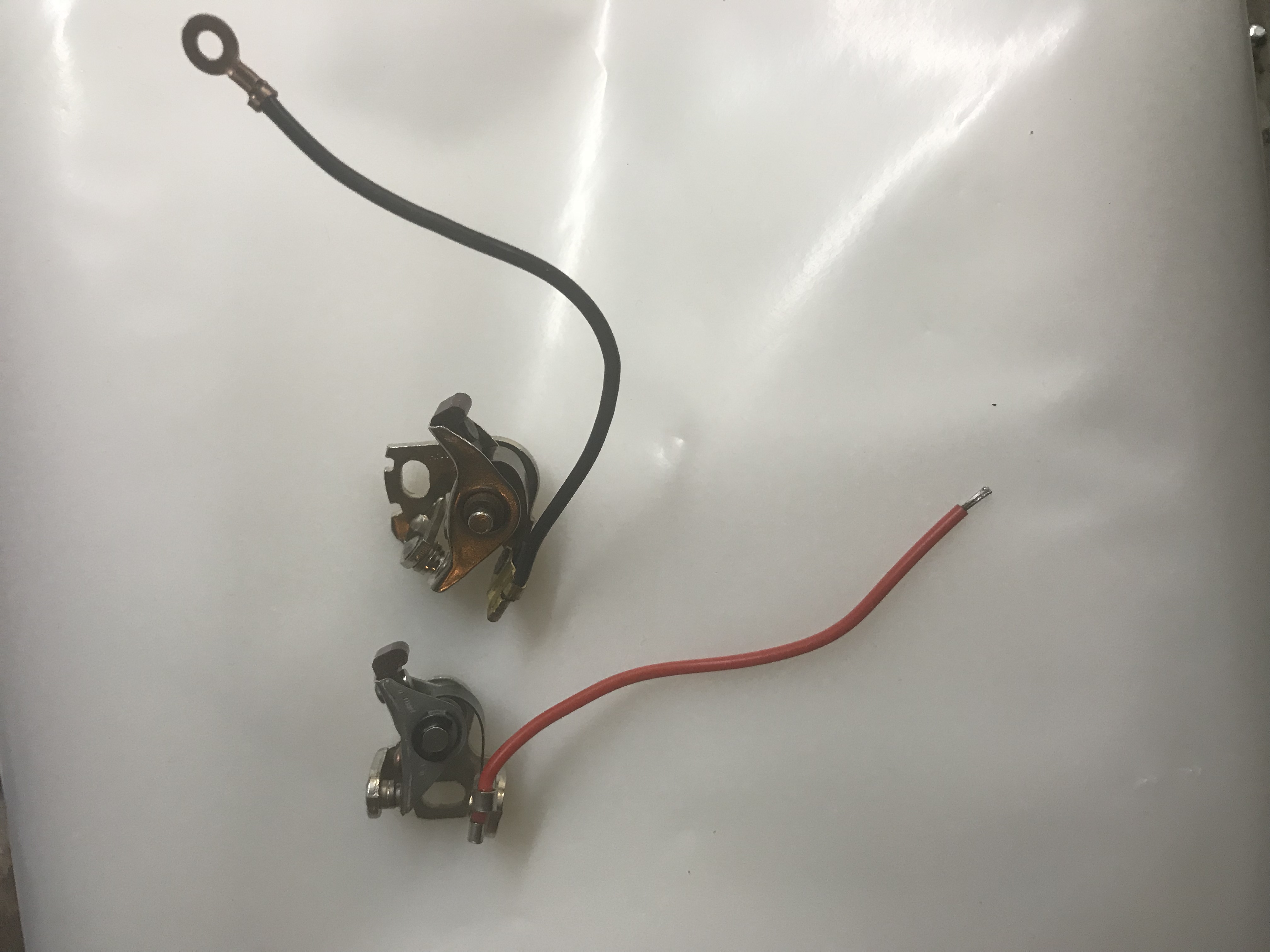

Vielleicht ist das die Erklärung?
Rot ist ein Zündkontakt für eine Motoplat, schwarz für eine Bosch:
Vielleicht hat einer eine Motoplat auf Bosch Zündkontakt umgebaut?

Das kann gut sein, die grundatte, die Spule der Kondensator, alles von Bosch gewesen. Naja Hauptsache geht.
Bei motoplat stellen sich bei mir die Zeh Nägel auf, die Zündungen taugen meiner Meinung nach nix.
Lg

Ja rafi,dem ist nix zu zufügen,wo bei Bosch und Ducati kompatibel sind ,es sei den Ducati Gundplatte oder Bosch dann auch jeweile Kontakte benutzen..... :mrgreen: :mrgreen: :mrgreen:
Polrad kein probem.... :lol: :lol: :lol: :lol:
