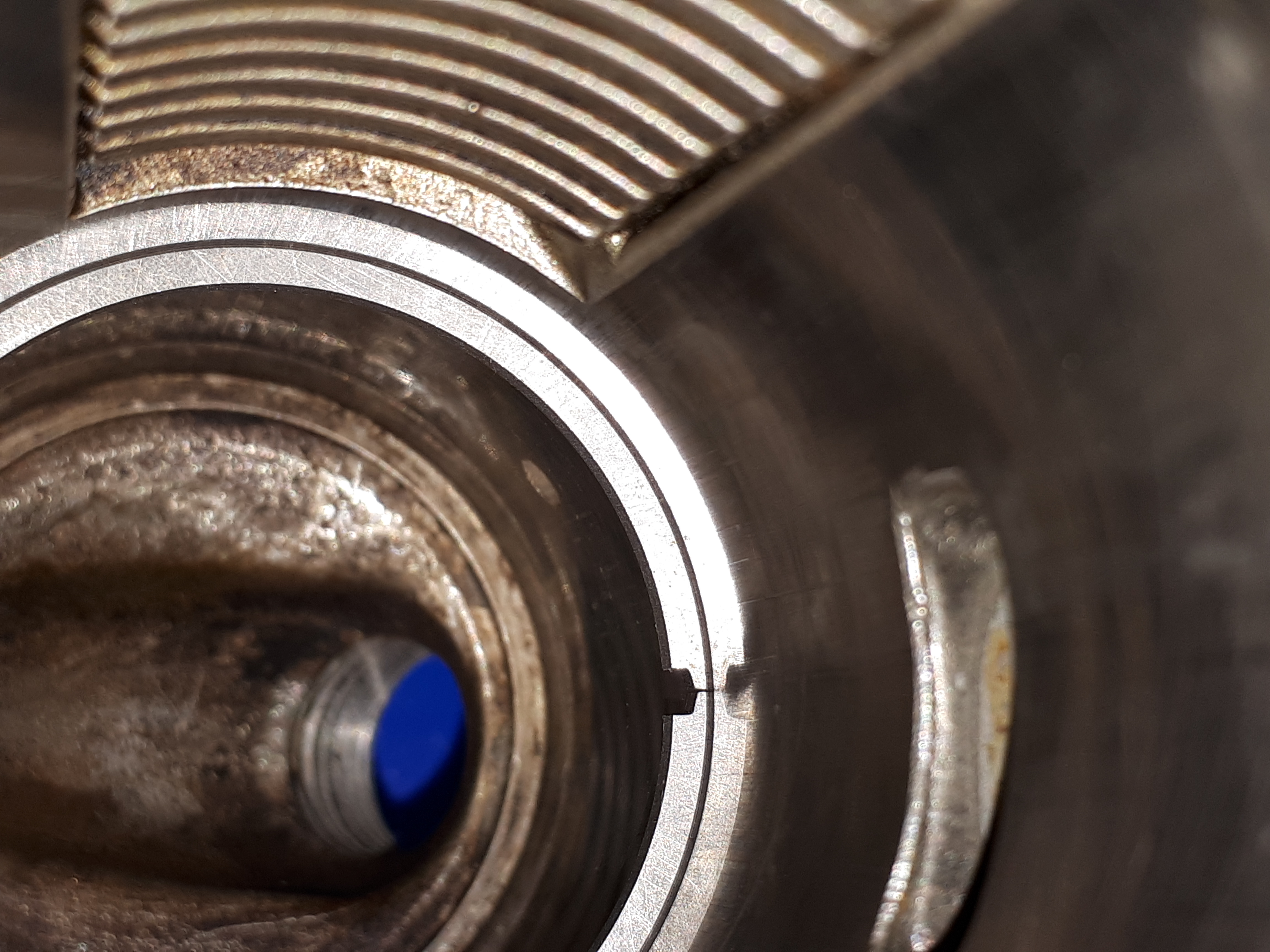

Der neue Kolbenring ist da und ich habe ihn mal mit dem Kolben mittig in den Zylinder eingeschoben. Ist das stoßspiel von 0,1 mm in Ordnung oder zu klein? 0,15er Lehre geht nicht rein...
Beiträge: 9144
Re: Sachs 505 wiederbeleben
ich weis nicht was da sachs original hatte
aber in meiner augen ist das in kaltem zustand zu klein
du hast den kolbenring ja oben liegen, da müßte der zylinder am weitesten sein
sprich das spiel müßte ja richtung fuß noch weniger werden
mal sehn ob das hier jemand noch genauer weis
ansonste würde ich in der mitte laufbahn von 0,15-0,2 ausgehn, ohne gewehr oder panzer
das stoßspiel ändert sich beim einfahren noch etwas...
hm bei uralt neuen zylindern spiel 0,1mm http://www.lastboy.de/laufspiel.htm
https://files.vogel.de/vogelonline/voge ... /10296.pdf
Zu großes KolbenringstoßspielEin zu großes Stoßspiel an den Kolben-ringen stellt sich nach längerer Laufzeit und hohem Verschleiß an Zylinder und Kolbenringen ein. Ein zu großes Stoßspiel liegt vor, wenn sich dieses im Vergleich zum Neuzustand verdoppelt hat. Spiel-erweiterungen von bis zu 0,3 mm sind uner­heblich. Diese tragen weder zu nennens­wertem Leistungs verlust noch zu hohem Ölverbrauch bei. Ein leicht vergrößertes Kolbenringstoßspiel wird häufig über­bewertet.

Hm ok...da oben unten und in der Mitte die 0,1 locker rein gehen habe ich das jetzt mal eingebaut.
Wird schon klappen...auf die selber gemachte 0.25er Fußdichtung hab ich etwas rote Dirko draufgemacht, dass das auch Dicht bleibt! Schrauben überkreuz angezogen nach gefühl...nicht zu fest. Dreht gut, hat spürbar Kompression

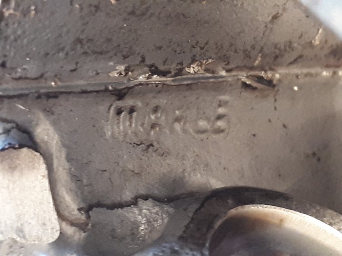

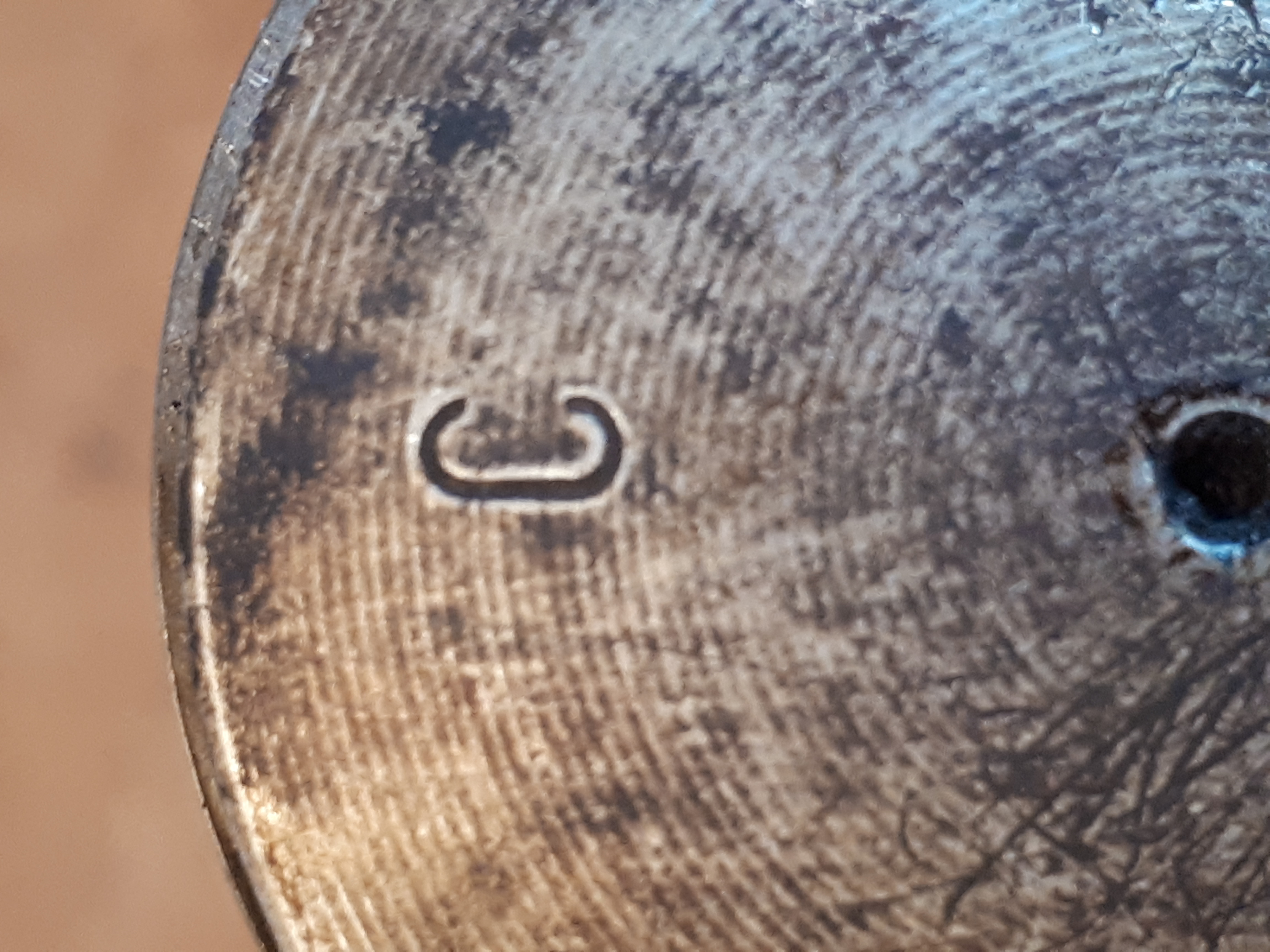

Moin ich habe mal wieder einen Sachs505 zum reparieren. Bislang habe ich immer die kolben wiedergenommen, höchstens mal neue Ringe. Jetzt habe ich ein problem denn ich brauche einen PASSENDEN neuen Kolben für einen sachs 505/2by.

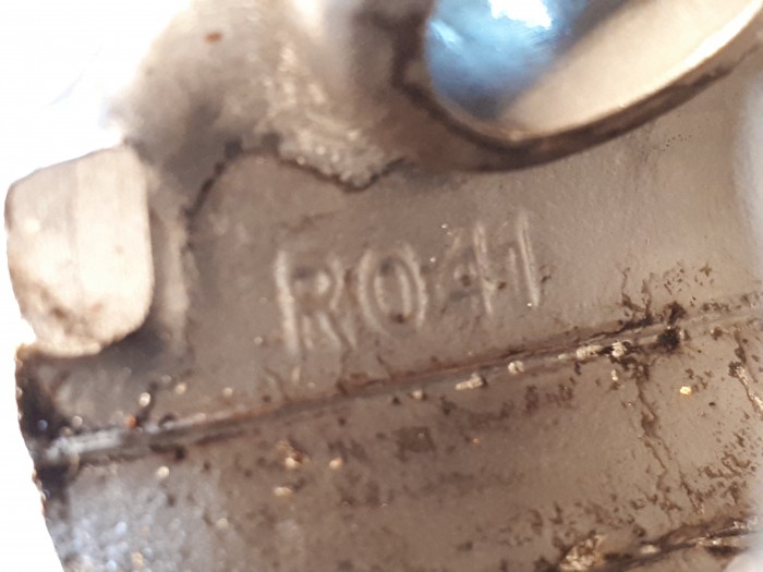

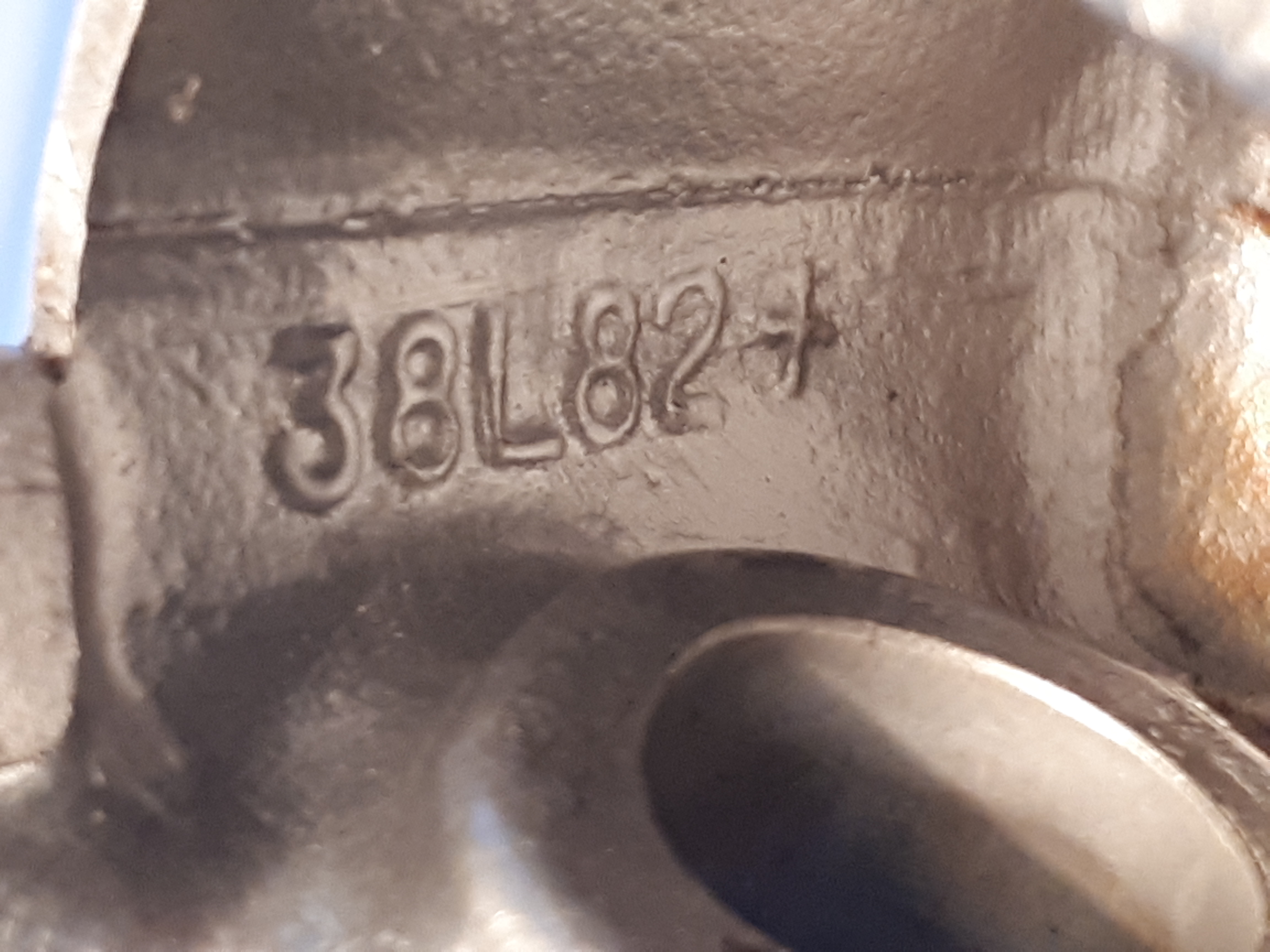

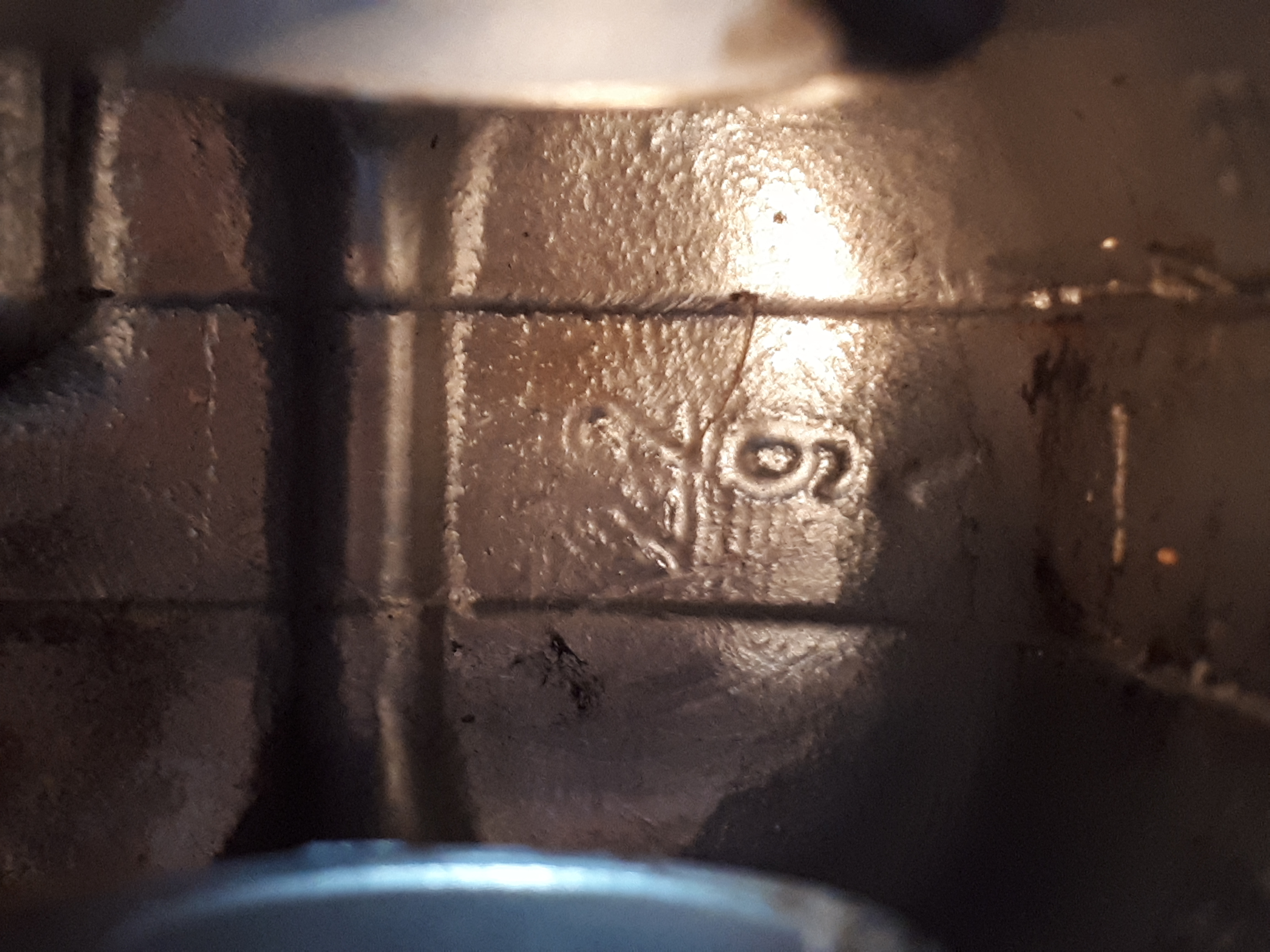

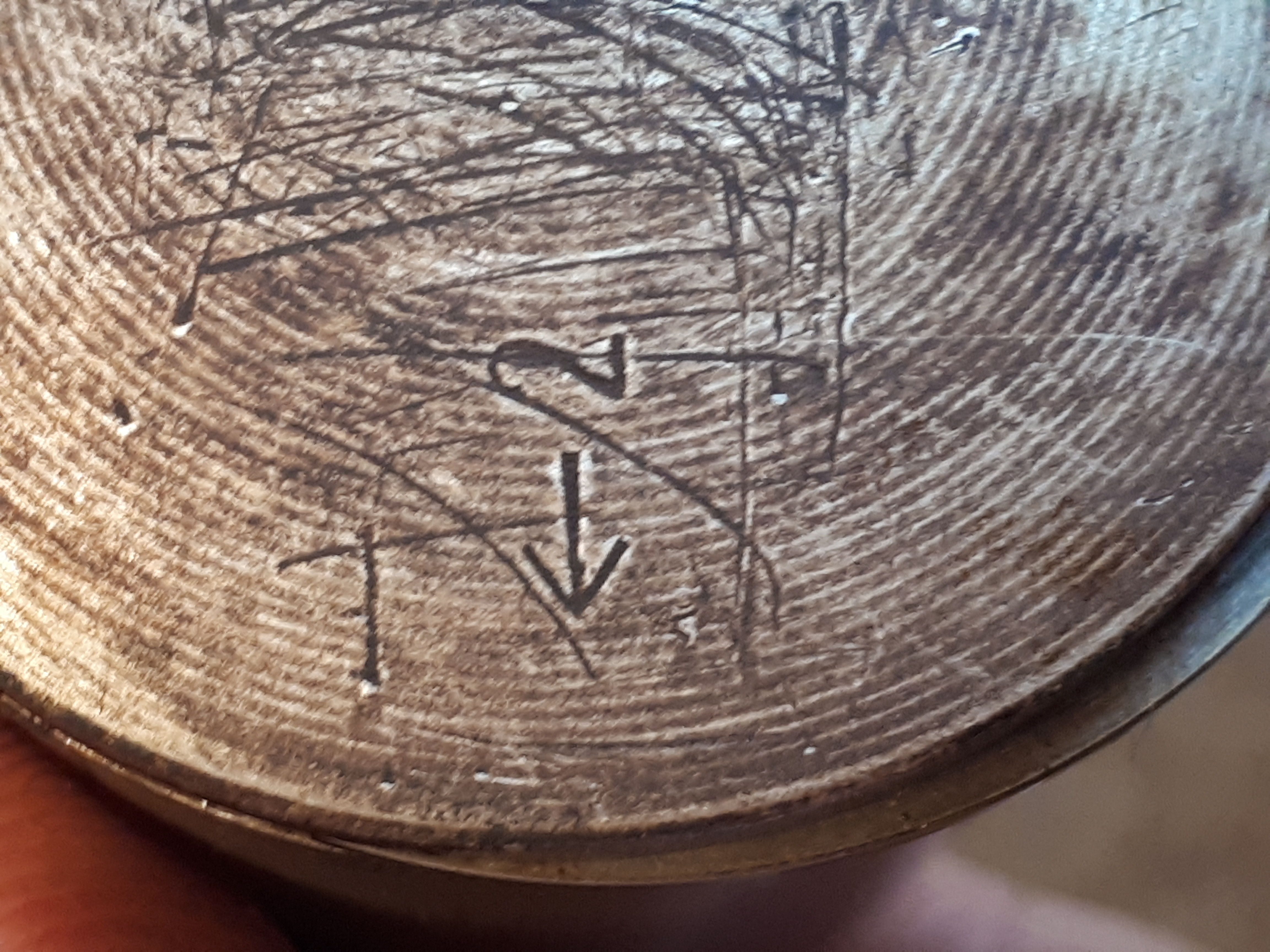

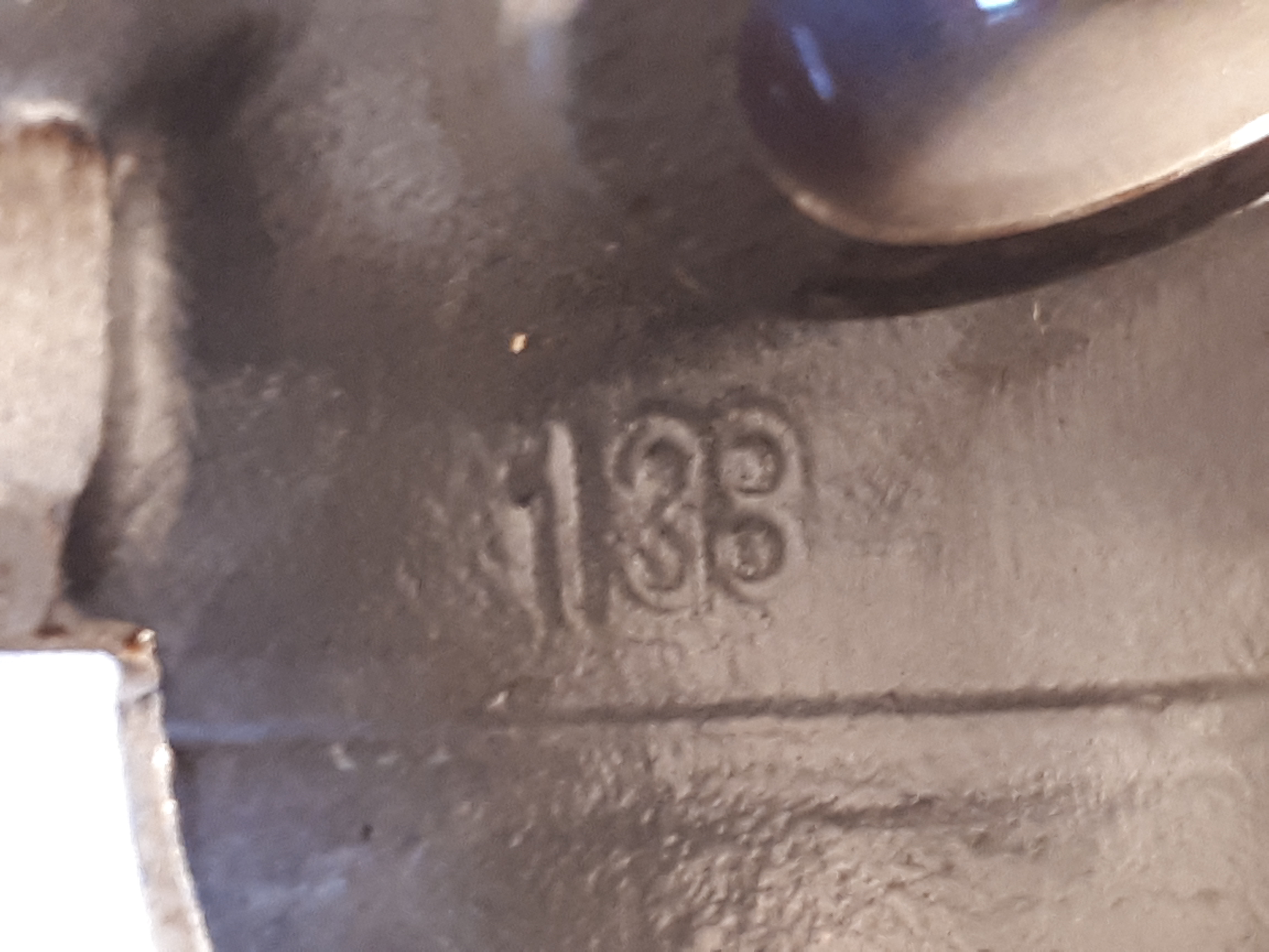

Ist ein 480er Zylinder und noch vermutlich der erste mahle einring kolben "c" ...stehen auch noch weitere Bezeichnungen drauf die ich nicht verstehe...
Beiträge: 9144
lass den zylinder in der nächsten kfz ausmessen
zieh von dem kleinsten gemessenen maß 0,03mm ab
und du hast die größe für meteor einring
oder für bessere kolben ...hier fragen welche passt
https://www.sachs505.de/NOS-Kolben-431- ... -Supra-3-M
nach den buchstaben sollt man nicht gehn
C kann zb 37,98 sein, ich weis nicht genau was da das mahle c ist...kann auch 37,99 sein
https://www.zweiradteile.net/universale ... -505-motor
https://www.amazon.de/Meteor-Kolben-Sat ... B01DDH6QLI
ohne ausmessen kann man nur 37,98 nehmen

Mahle c kann also 37,98 oder 37,99 sein?
37,97 und 38,0 ist wohl ausgeschlossen oder?
Beiträge: 9144
ja so wie ich das seh
37,97 evtl nicht...aber das egal da der zylinder gebraucht ist geht eh 37,98 immer, 37,98 kann nicht zu groß sein...nur zu klein...kommt auf zylinder an
aber auch 0,04 mm spiel wäre kein problem

Habe nochmal einen Sachs schrauber angeschrieben. Der meint das gleiche was ich auch so im Internet finden konnte... Ori Buchstabe c müsst also 37,99sein. Der hat mir sogar geraten 38,00reinzubauen, da Zylinder schon viel gelaufen hat. Aber ich tendiere trotzdem zu 37.99... Weil wenn Mahle c doch nur37.98 sein sollte ist 1\100 mehr noch nicht schlimm glaube ich...
Beiträge: 9144
mir egal was die sagen
du weist nix ohne messen
C 37,99 stimmt beim zweiring kolben aber meist nicht beim einring
wer zb lesen kann
https://www.mofa-shop.de/Hercules-Sachs ... 99-mm.html
mach rein was du willst...es passt oder es passt nicht
37,99 D sollte gehn...selbst wenn C Male nur 37,97 wäre oder 37,98 ist
https://classic-moped.com/products/moto ... ing-meteor
wenn du das einbauspiel von 0,03mm unterschreitest...wirds nicht so gut werden..evtl bekommst keinen totalschaden
mal abgesehn davon das der zylinder noch gehont werden müßte für neuen kolben
