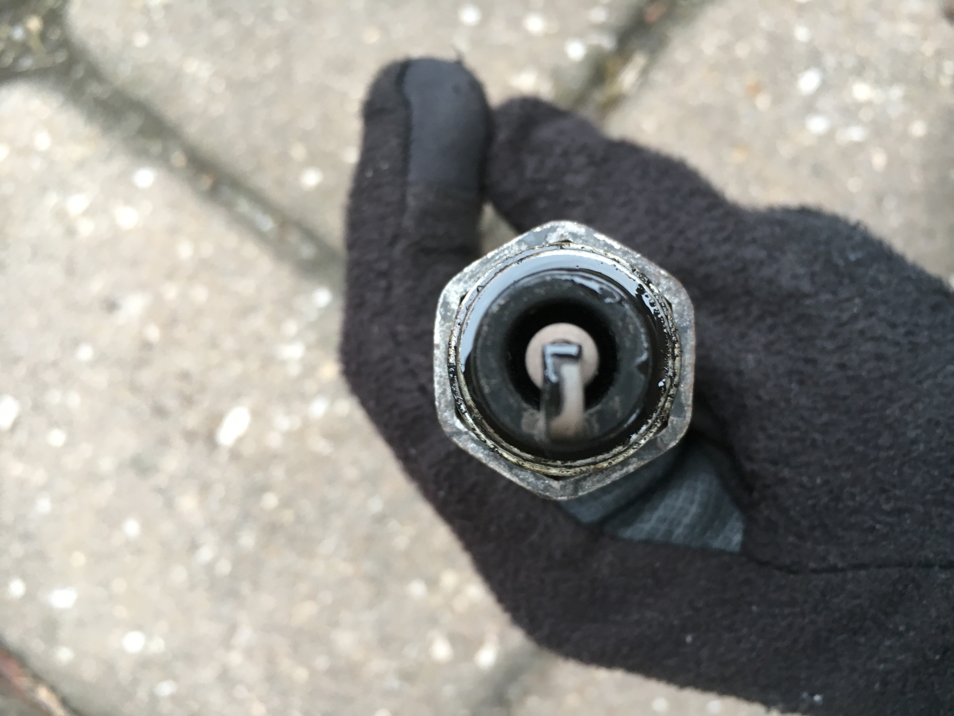

so erstmal zündkerzenbild; das schwarze oben drauf is nur weil ich wo hingekommen bin also einfach nicht beachten
zündfunke ist unverändert chokklappe ist normal nicht aktiv und dann hab ich hier nochmal einvideo gemacht ohne luffi: https://www.youtube.com/watch?v=ibCPJzh5KGM

Beiträge: 9091
Re: Prima 3s auf 30-35 km/h bringen
das sieht zu dünne aus
kann aber täuschen bei neuer kerze
ist aber keinesfalls zu fett
welche kerze ist das genau,
versuch mal ob die warm besser fährt wenn minimal den choke ziehst
was ist da jetzt gemacht, nochmal
düse luftfilter....
sind da löcher im luftfilterkasten, dann mal etwas weiter abkleben
sicher das die nirgends falschluft zieht, beide oringe am vergaser drin sind
wenn du warm den choke ziehst müßte die ausgehn

also kerze ist höchstwahrscheinlich original aber keine neue (mit der fahr ich seit ich das ding hab)
Das mitm choke hab ich gemacht hab mir nähmlich gedacht das der vieleicht zu nah am luftfilter dran is anstatt am vergaser is aber nix passiert bis der choik hald seinen dienst erfüllt und das ding mit der drehzahl runter geht
kerze is ne champion L86C
Da is momentan nix Gemacht alles Original, 50er Düse ORi 16mm Luftfilter von Sachs, keine Löcher im Kasten 10mm Vergaser 85/10/101A, nix am Zylinder gefeilt, 25km/h Krümmer und Pott und Falschöuft hat se beim letzten Test auch keine gezogen, also nix am Vergaser vorne und hinten, an der stelle wo der Luftfiltereinsatz am Kasten eingeklemmt ist und Am wellendichtring an der Zündung. Am Wellendichtring Kupplungsseitig gehts nicht weil des Ding nicht weiß Raucht.
