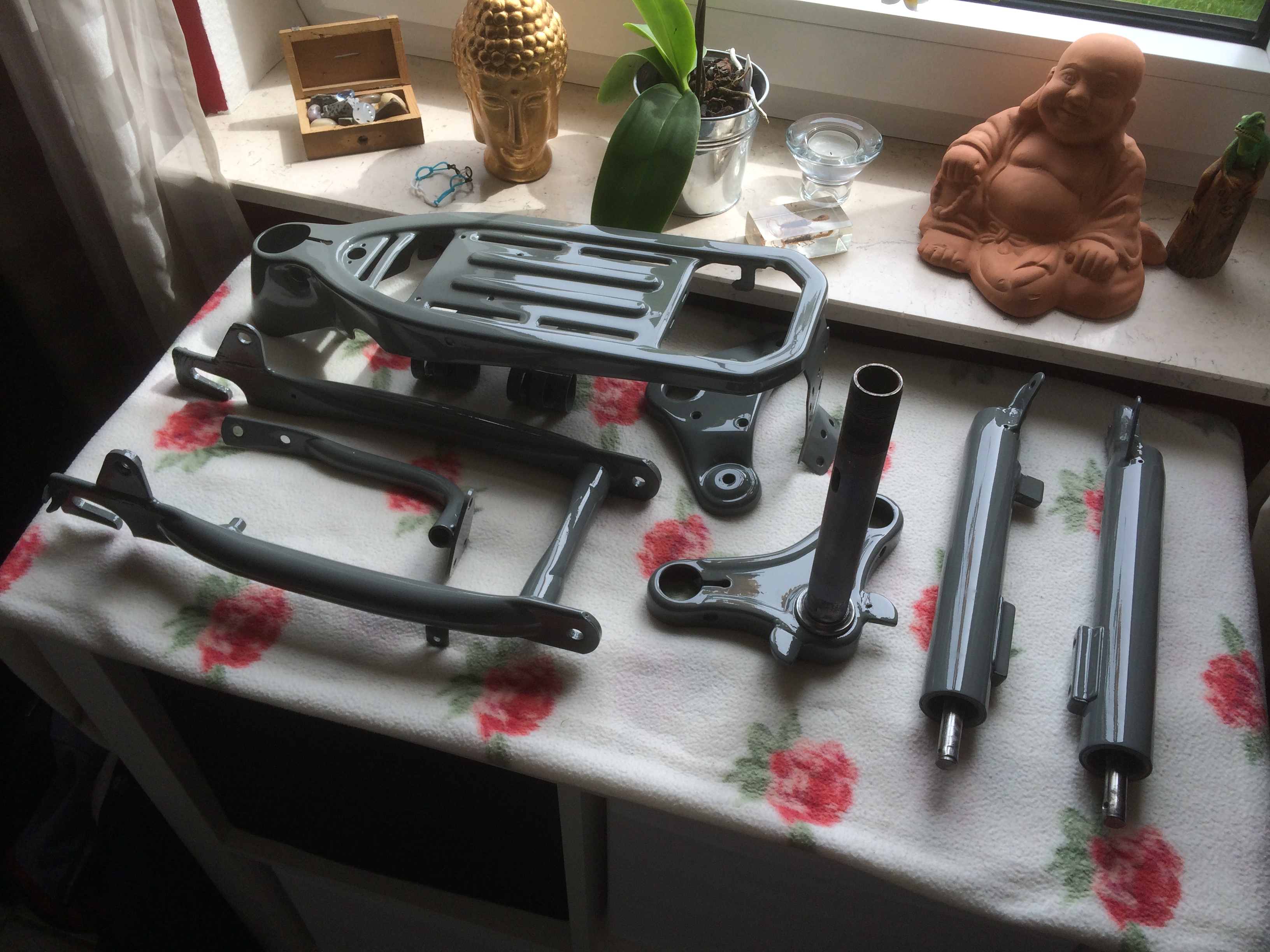

Wie schon dem einen oder anderen bekannt sein wird, haben mein Sohn und ich, eine Prima 5 auf,- und umgebaut.
Der ganze Spaß begann mit einer, auf den ersten Blick, relativ gut erhalten Hercules Prima 5. Diese haben wir über Ebay Kleinanzeigen unweit von unserem Wohnort entlegen gefunden.
Die Farbe war zum einen optisch mehr als Grenzwertig und technisch zudem auch noch mehr als Laienhaft ausgeführt. Von Läufern über Orangenhaut und Risse sowie Abplatzungen bis hin zu Rost, Kratzern und diversen Beulen war alles vertreten.
Also hieß es - ALLES AUF ANFANG!
Alles auseinander bauen, entlacken, grundieren / füllern, schleifen und neu lackieren. Füller und Decklack natürlich beides in 2K. Das alles auch auf Dauer Säure,-bzw. Lösemittelbeständig ist.
Mit meinem Zeitplan, von ein bis zwei Wochen (im Urlaub), hatte ich mich gründlich verschätzt. Allein das Entlacken mit einem Drahtbürstenaufsatz für die Bohrmaschine und zusätzliches schleifen von Hand hat insgesamt drei Tage in Anspruch genommen. Da war das auseinander bauen mit drei Stunden noch das kleinste Zeitfenster.
Anschließend wurde alles in der Garage mit 2K Füller gefüllert und 24 Stunden zum aushärten dort gelassen.
Am nächsten Tag hieß es wieder schleifen, schleifen und nochmals schleifen.
Als alles fertig geschliffen und glatt wie ein Baby Popo war, ging es wieder in die Garage um dort den Decklack zu lackieren.
Die Wahl fiel, nach einem Besuch auf einem Oldtimer Treffen und eines dort ausgestellten VW Käfers in sehr ähnlicher Farbe, auf ein RAL Ton Namens "Mausgrau".
Die Teile durften nach ausreichender Aushärtung in das Kinderzimmer meines Sohnes umziehen. Da wir teilweise bis in die Nacht hinein schraubten und es zu der Zeit teilweise wirklich ungemütlich nasskalt draußen war, fielen Garage und Schuppen aus.
Nach und nach wurden aus diversen Teilekisten und den frisch lackierten Teilen eine ansehnliche Mofa.
Sämtliche Schrauben, Kabel, Lager, Dichtungen usw. wurden gegen neue getauscht. Den Motor musste ich, auf Wunsch meines Sohnes, auf Automatik umbauen. Der alte war ohnehin undicht und lief wie "ein Sack Muscheln".
Einige Neuteile waren relativ schlecht zu bekommen und haben uns Zeitlich einiges gekostet. Nichtsdestotrotz war sie pünktlich zur bestanden Prüfung fertig und konnte direkt ausgiebig getestet werden.
Es ist neben sehr viel Zeit, Nerven und Schweiß auch einiges an Geld hinein geflossen. Aber letztendlich würden wir behaupten das es sich absolut gelohnt hat.
Allein der Gedanke diesem Schätzchen in Eigenregie ein neues Leben geschenkt zu haben und das alles als VATER & SOHN Projekt macht es unvergesslich und unbezahlbar!!!
So wie sie ist entspricht sie absolut unseren Vorstellung und als Dank darf sie als neues Familienmitglied auch bis in alle Ewigkeit bei und bleiben...

Schon bei den ersten Lack-Bildern habe ich gedacht: "Das ist doch bestimmt das alte VW-grau!" um dann zwei Bilder weiter bestätigt zu werden...
Eine tolle Farbe, hab mal einen 1303 in dieser Farbe lackieren lassen. Einfach, schlicht, aber schön.

Superschön! Da gibt es NICHTS dran zu verbessern. Tolle Farbwahl und schön lackiert. Viel Spaß damit und allezeit gute Fahrt.

Da habt ihr ja Arbeit ohne Ende gehabt, nur der Lack gefällt mir persönlich nicht. Aber es war eure Entscheidung das Mofa so zu Lackieren, und nicht meine.

Wir haben uns wirklich lange mit der Farbewahl auseinandergesetzt und sind recht schnell zudem Ergebnis gekommen das es ein schlichter und klassischer Farbton werden soll. Lange waren wie auf Weiß fixiert aber, wie schon geschildert, durch ein Oldtimertreffen sind wir dann letztlich bei dem verwendeten grau gelandet.
Eine matte Lackierung wäre IN DEM FALL nicht für uns in Frage gekommen. Aber das ist ja zum Glück Geschacksache...

sieht schon extrem gut aus das Grau! Ich hätte gern mal den Lackaufbau und den Hersteller gewusst. Bei meinem 1. Projekt http://www.hercules-forum.de/viewtopic. ... =460#p8859
hatte ich noch mit einer leichten Orangenhaut zu kämpfen. Euer Lack ist ja super glatt

Den Füller habe ich noch mit der Spritzpistole und Kompressor lackiert aber den Decklack mit der 2K Sprayose.Camaro2000 hat geschrieben:sieht schon extrem gut aus das Grau! Ich hätte gern mal den Lackaufbau und den Hersteller gewusst. Bei meinem 1. Projekt http://www.hercules-forum.de/viewtopic. ... =460#p8859
Wobei diese nicht mit einer herkömmlichen Spraydose zu vergleichen sind.
Die, die ich verwendet habe, haben am unteren Ende eine eingebaute Härter Kartusche die mittels Auslösemechanismus aktiviert wird und durch kräftiges schütteln mit dem Lack vermischt wird. Die Düse ist ebenfalls "speziell", herkömmliche Düsenaufsätze bilden einen Rundstrahl und fördern somit den Lack gebündelt auf eine relativ kleine Fläche, womit akzeptable Lackoberflächen nur bedingt möglich sind.
Die bei den 2K Spraydosen mitgelieferten Düsenaufsätze versprühen den Lack hingegen in einem vertikalen Breitstrahl, womit der Lack gleichmäßiger und feiner zerstäubt auf eine deutlich breitere Fläche aufgetragen werden kann.

muss nicht sein, aber standox ist gar nicht das teuersteCamaro2000 hat geschrieben:carino, das war an Andy gerichtet, oder hast Du da mit lackiert![]()
Prinzipiell weiß ich schon wie lackiert wird, aber im Heimbereich ist eben nix mit Lackierkabine, Beheizung und Absaugung. Standox ist die Marke, klar. Ist aber auch extra teuer und muss auf einem Mofa für 100 € nicht unbedingt sein, oder?
doccolor nimmt klar auch nur markenlack, und doccolor ist die erste wahl wenns um org farben geht, er nimmt nämlich dafür keinen aufpreis
dupli color für kfz bereich geht auch
safonow hat gute sachen http://www.safonov-autolack.com/
wie Andy schon schreibt, die düse ist wichtig, und billig baumarkt zeug taugt meist beides wenig , düse und lack
und es sollte halt ein lack für den kfz bereich sein
die 2k dosen haben alle den härter in extra kammer in der dose, die kosten halt was, um die 13-15eu bei gutem lack
nur 2k lacke sind benzinfest
es gibt auch hochglanz 2k lacke, da spart man sich den klarlack, das macht das schon billiger.
zb http://www.safonov-autolack.com/spray/r ... 1862_0.htm
http://www.ebay.de/sch/i.html?_from=R40 ... l&_sacat=0
für ne mofa braucht man 2-3 dosen
da in den 400ml lackdosen ja nur ca 100ml lack sind
wenn man basislack und dann noch klarlack lackiert, hat man halt den vorteil das man den klarlack für ne zeit nachpolieren kann ohne in den farblack zu kommen, und klarlack sich immer relativ leicht reparieren läßt, wenns nur oberflächiliche kratzer sind
bei metallic lack braucht man immer zusätzlich klarlack , und nicht wenig
für ne 100eu mofa würde ich nicht mal 2k lack nehmen, sondern guten 1k lack, zb dupli color cars, und dann halt aufpassen das kein benzin drankommt, bzw sofort abwischen beim tanken,
belton lack geht auch ok http://www.ebay.de/sch/i.html?_odkw=Dup ... K&_sacat=0
dann kost ne mofa lackieren so 25-30euro
das wichtigste ist dann da der grundierer, bzw grundierfüller und die vorarbeit
man kann sich auch aus billiger abdeckplane und paar holzlatten nen schutz gegen wind und dreck bauen
wichtig ist das lack und mühle die gleiche temperatur haben, und es ansonsten weder zu kalt noch zu warm ist und keine pralle sonne
wenn man das aber richtige machen will nimmt man ep grundierfüller + basislack + 2k klarlack
- Camaro2000
- Beiträge: 738
- Mofa/Moped: Prima 5S-92
- Wohnort: Rabenau
Re: Operation Hercules Prima 5
ich glaube jetzt weiß ich woher die "Orangenhaut" kam. Ich hatte wirklich ganz gutes Material und auch eine gute Devilbiss-Pistole. Statt einen Breitstrahl einzustellen habe ich, um nicht zu viel Lack zu verschwenden, einen relativ konzentrierten Rundstrahl eingestellt. Bei den kleineren Teilen war das völlig okay. Bei den Schutzblechen habe ich dann aber zu konzentriert und wohl zu dick lackiert. Es war auch schön warm an dem Tag. So habe ich Schicht um Schicht Klarlack aufgetragen und auf der Zielgeraden die kleinen Wellen rein lackiert
Na ja, am Ende ist es ja doch schön geworden - bin ganz zufrieden. Beim nächsten Projekt wird's bestimmt noch besser. Auf jeden Fall wieder was gelernt. Danke für Eure Unterstützung
wenns nur am klarlack ist kannst das soweit fein schleifen und neuen klarlack drübermachen...wenn man das will
klarlack gehört auf basislack matt......
