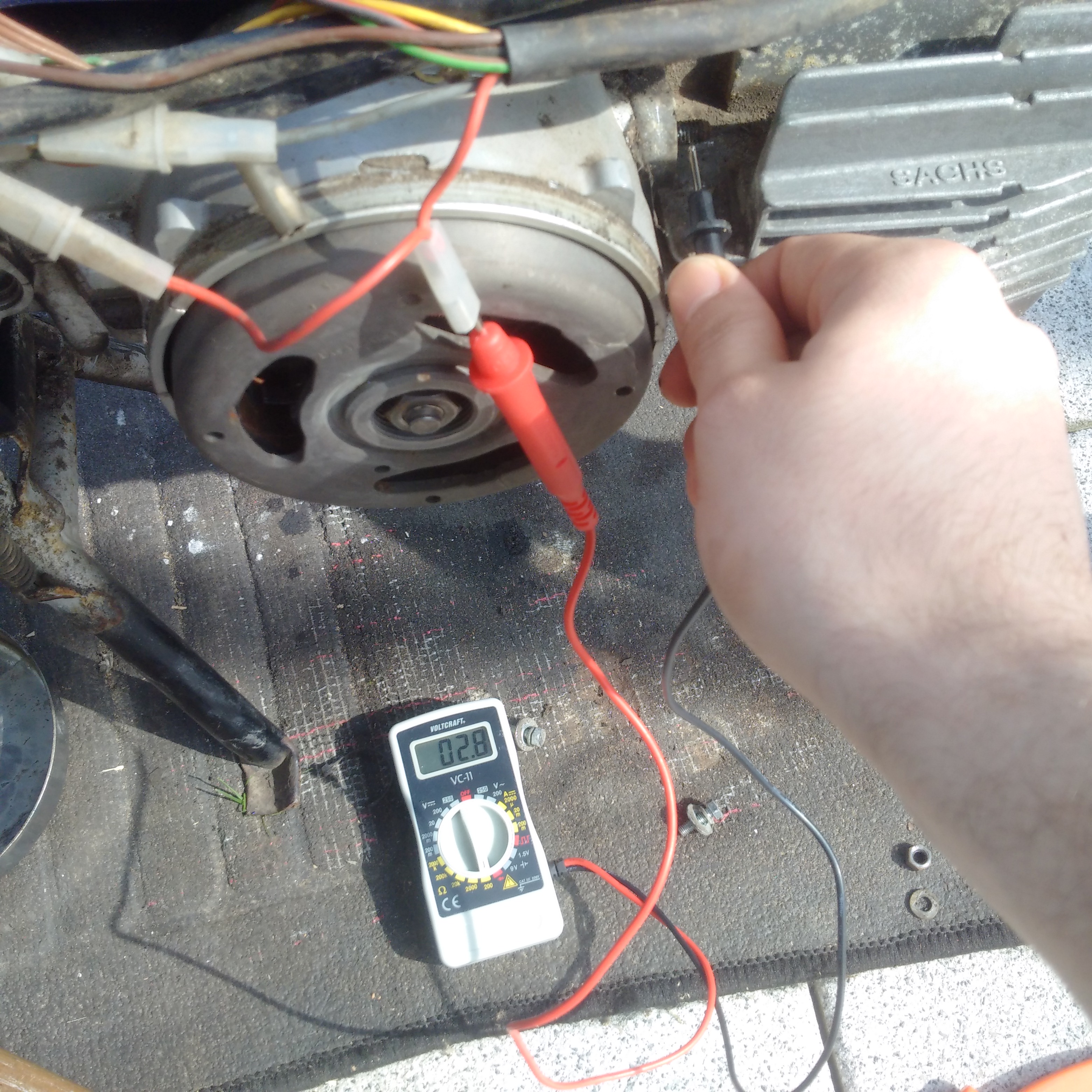

Ich habe das jetzt mal probiert und bin nicht viel schlauer. Ich habe eine Elektrode in das rote Kabel gesteckt und die andere Elektrode habe ich an den Motor gehalten. Also der gleiche Aufbau wie auf dem Bild. Dann auf Ohm gestellt und gekurbelt. Ich konnte jedoch nicht wirklich einen Wert ausmachen, da die Anzeige wild durch die Gegend gesprungen ist. Wenn ich den Messbereich von 2000 Ohm gewählt habe, dann wurde mir sogar Error angezeigt, was mich darauf schließen lässt, dass der Widerstand weit aus höher ist als 2000 Ohm. Bestimmt mache ich was falsch :D

du brauchst da gar nix zu kurbeln bei widerstandsmessung
das rote kabel aus der zündung, einfach messen , aber das rote richtung schloss von rot zündung ab
und beim messen auf gute masse rahmen achten
zb mutter am zylinderfuß
mess den widerstand, wenn der an rot nahe der 225ohm liegt
sollte die spule unterm polrad in ordnung sein
wenn der zu hoch oder zu niedrig ist, dann ist die spule im eimer
wenn ohm stimmt, stell sicher das nicht das rote abstellkabel richtung zündschloss einen fehler hat
oder massekabel zur cdi (zündspule)

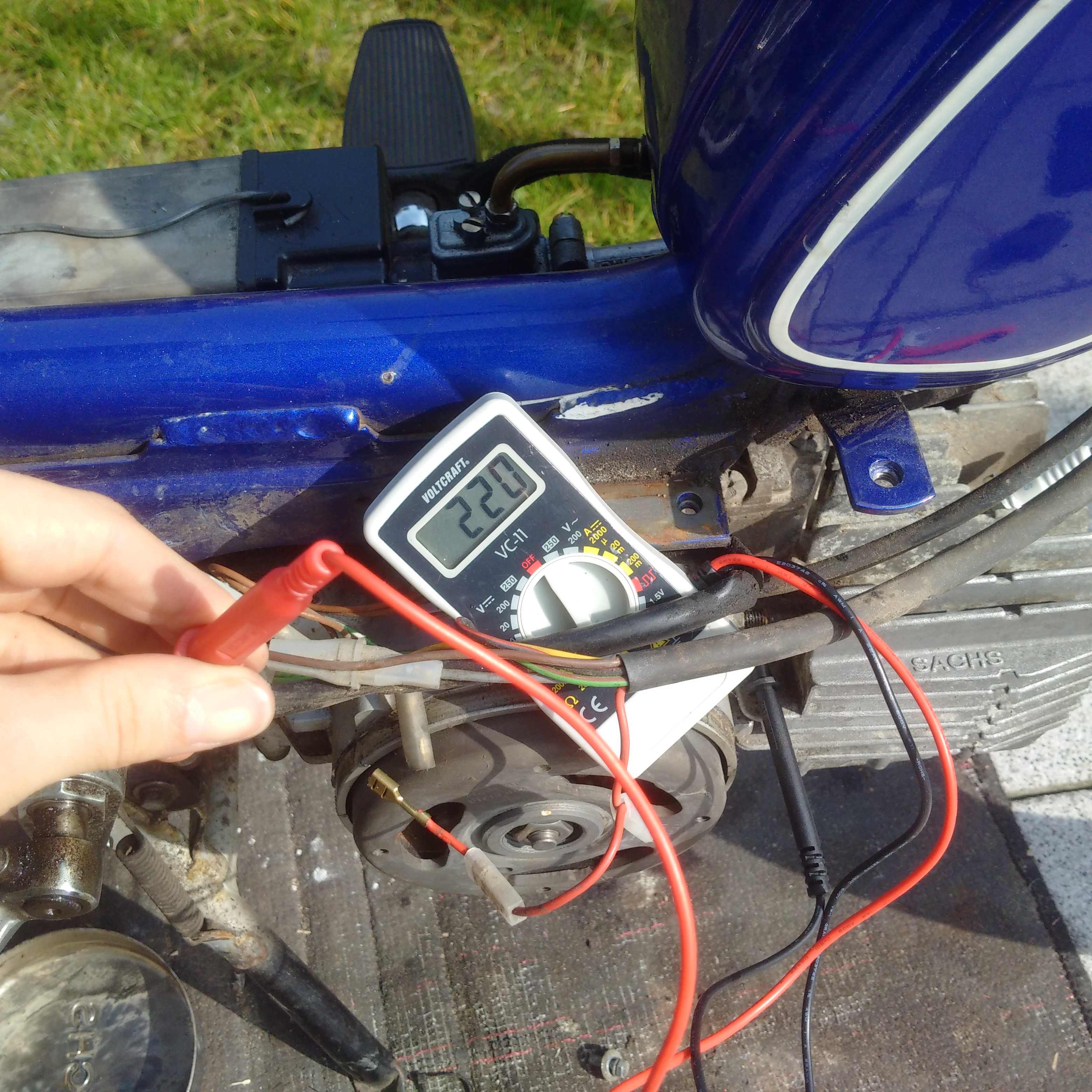

Ich habe das jetzt nochmal probiert und diesmal bekomme ich einen Widerstand von ca. 3 Ohm angezeigt. Ich habe dir das jetzt nochmal fotografiert, weil ich mir nicht sicher bin, ob ich an der richtigen Stelle messe
Meinst du mit Fehler einen Kabelbruch?

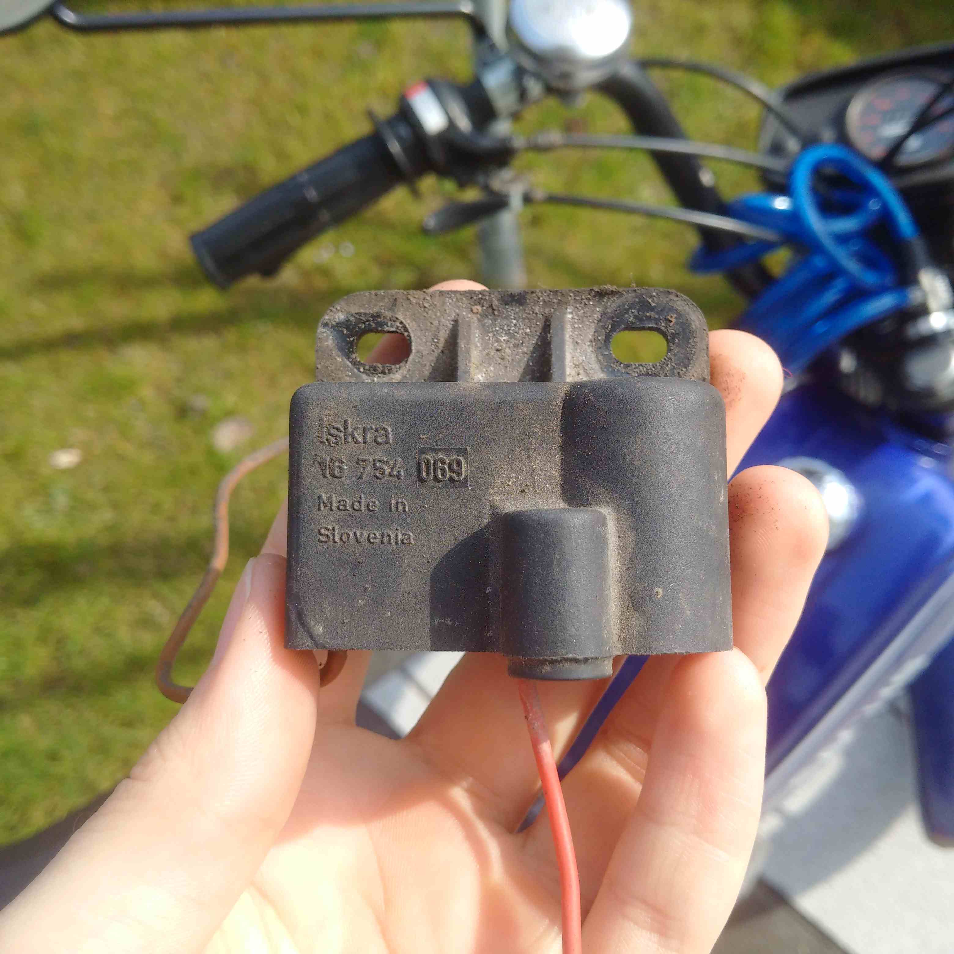

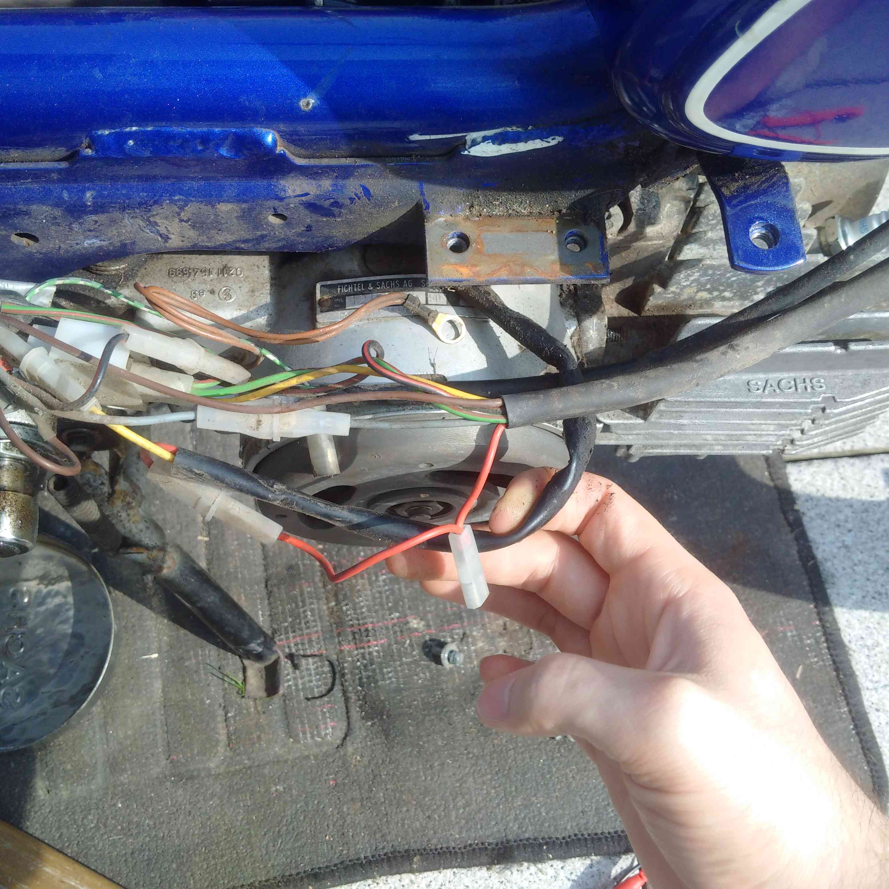

das ist zu unsicher, du misst an mehreren kabeln, da kann eins defekt sein
hinten am motor kommt rot aus der zündung, mach das vom kabelbaum ab und miss direkt daran
ich seh auf dem photo nur ausschnitte
weis nicht ob das rote aus der zündung zuerst ans zündschloss geht, sieh nach wo das rote das hinten direkt aus dem motor kommt hingeht
und mach zur sicherheit noch mal foto von deiner zündspule ob das auch die iskra ist
dann wäre auch noch sowas am rahmjen bei der 12v 50w iskra http://www.motelek.net/schema/spannung/ ... 754003.jpg
2,8 würde bei der iskra praktisch kurzschluss an der spule bedeuten
bei deiner messung kann aber auch irgendein rotes kriechstrom zum rahmen haben
deshalb direkt an rot zündung messen und nicht an den restlichen rot vom kabelbaum, kabelbaum ab von rot zündung
wo ist das rote das direkt aus der zündung kommt

Hab dir jetzt mal das ganze nochmal abfotografiert.
Beiträge: 9144
Re: Welche Spannung muss an der Zündung anliegen//kein Zündf
ja ist die iskra
den einen stecker zu den beiden roten kabel von rot aus der zündung ab
und direkt an rot zündung messen
vermutlich hast auch noch zündschloss auf aus, dann ist das klar das bei deiner messung an den beiden kabel schrott misst
denn dann ist rot im zündschloss mit masse verbunden

Ah, jetzt habe ich verstanden was du meinst :D bei dem Wort "Zündung" dachte ich die ganze Zeit an das Wort Zündschloss :D
So hat die Messung nun funktioniert! Das heißt doch jetzt, dass es eigentlich nur an dem schwarzen Kasten liegen kann oder?
Beiträge: 9144
jo, sieht da gut aus
jetzt schalte zündschloss auf an
und miss an dem stecker den du abgemacht hast, also rot nach oben zum schloss,
da muss widerstand unendlich groß sein

also wird wohl die cdi(zündeinheit) im eimer sein, wenn kerze , kerzenstecker und zündkabel ok sind
die geht als ersatz http://www.streetlights.de/4003180_Z%FC ... ginal.html
