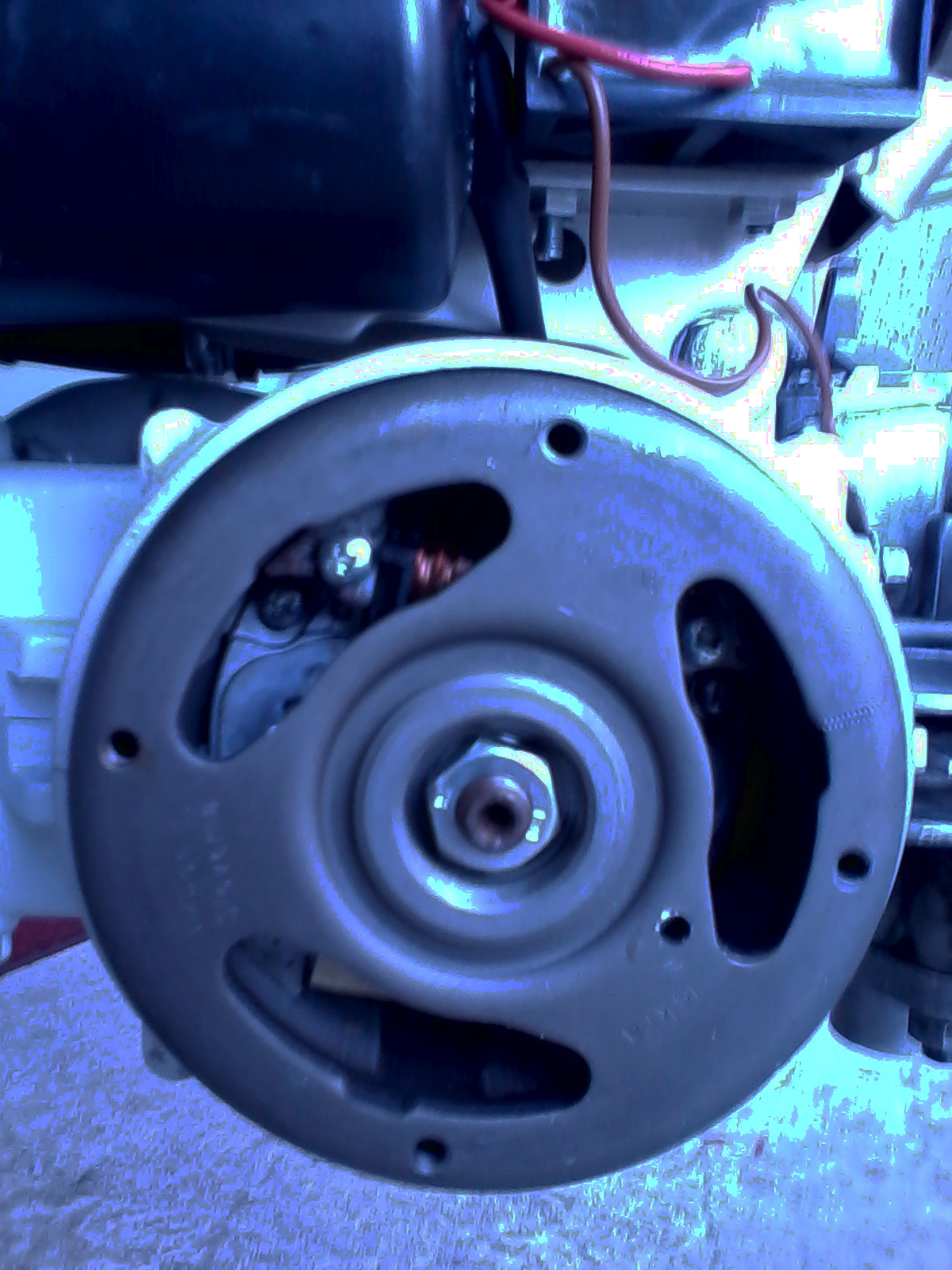

Ich habe das Polrad nochmal fotografiert,auf dem anderen Foto stehen die Daten.
Könnt ihr mir sagen,wie man das Bremslicht anschliesst,oder ,in meinem Fall vielleicht
gar nicht nachrüsten kann ?
Auf der Ankerplatte ist nur eine Spule zu sehen.
Ich freue mich über Eure Tips,das Forum hilft echt weiter und die Leute sind nett !
Bis bald ,Euer Tom !

Ich befürchte ,meine Lichtmaschine ist gar nicht für ein Bremslicht ausgelegt.
Am Fahrzeug,das ich gebraucht gekauft habe,war ein Kabelbaum mit Leitung für Bremslicht (nicht angeschlossen,abisoliert) und Leitungen für Blinker ,auch abisoliert.
Am Bremsgriff ist ein Schalter,mit angeschlossenem Kabel.
Jetzt bin ich nicht sicher,was ich machen soll.
Ich baue das Mofa wieder fahrfertig zusammen,muss noch Kette und Auspuff ran,versuch erstmal den Motor wieder flott zu kriegen.
Vielleicht hat einer von Euch eine Idee zu dem Bremslicht,notfalls schliesse ich es halt nicht an.
Danke erstmal für Eure Aufmerksamkeit und viel Spass am Schrauben und Fahren !!! DAs Frühjahr kommt !
Euer Tom

auf deinem bild seh ich das die zündspule ihre masse vom zylinder bekommt
also such erstmal wo der regler seine masse herbekommt, es muss noch ein masse anschluss braun am rahmen da sein
