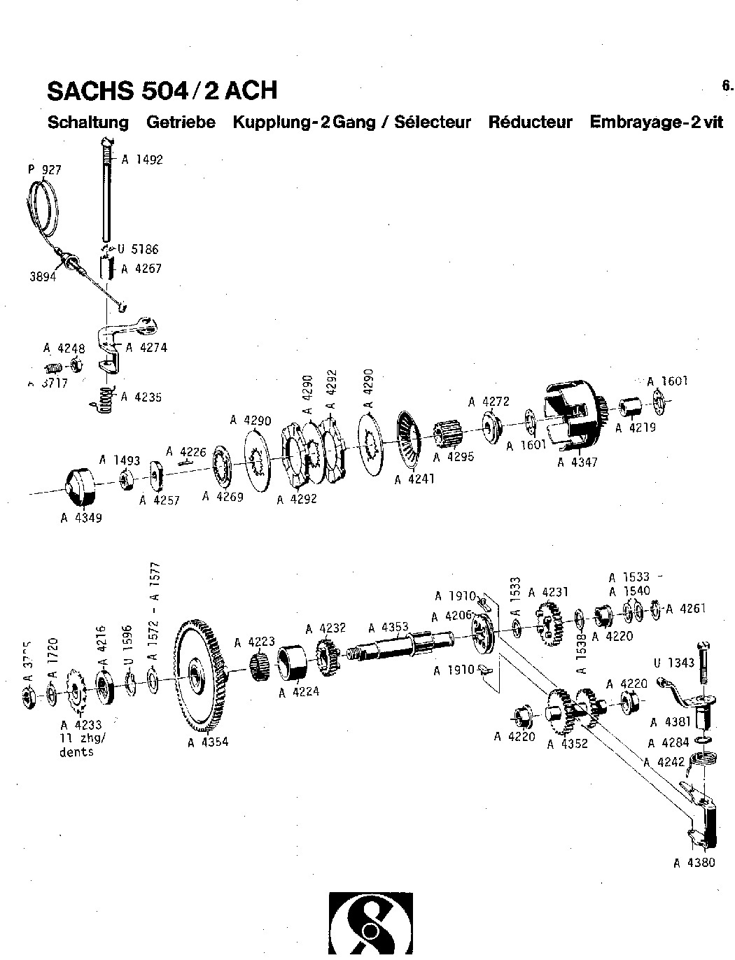

Seit geraumer Zeit höre ich ein sehr starkes rasseln wenn ich bei hohen Drehzahlen vom Gas gehe. Beim fahren unter last tritt das Geräusch nicht auf. Auch beim hochdrehen im Leerlauf ist nichts zu hören. Als erstes dachte ich dass evtl. die Kolbenringe hinüber sind. Habe dann gleich Kolben und Ringe gewechselt, da ich dies sowieso vor hatte. Gleichzeitig noch die Kurbelwelle kontrolliert, dabei konnte ich kein Spiel feststellen. Meine Vermutung geht in richtung Getriebe, aber was kann dort so ein Geräusch verursachen? Geöffnet habe ich den Motor noch nicht. Es handelt sich dabei um einen 504/2 Motor. Das Getrieb ist praktisch gleich wie beim 505/2. Im Anhang habe ich noch ein Schaubild des 504/2 Getriebe angehängt.

ich hab zwar keine Ahnung von dem Motor aber..........wie sicher ist es, dass das Geräusch vom (aus dem) Motor kommt?
Kannst Du andere Anbauteile wie Auspuff, Kettenkasten/Schutzblech/etc. wirklich zu 100% ausschließen?

Vielleicht ist es jakein Kippen - fest steht aber, dass es ein mechanisches Geräusch ist.
Ich dachte schon, dass die Ritzel im Getriebe abgenudelt sind und daher die Geräusche kommen.

So wie es scheint habe ich das Problem gefunden. Die neue Kette scheint leicht dicker zu sein als die alte und berührt trotz korrekter Spannung das Motorgehäuse beim Ritzel, jedoch nur beim Gas wegnehmen. Habe jetzt die Kette etwas straffer gemacht und das Geräusch ist praktisch weg. Vermutlich tragen die ausgeleierten Motorhalter noch dazu bei, dass sich der Motor mehr bewegt und dadurch sich die Spannung kurzzeitig ändert.
