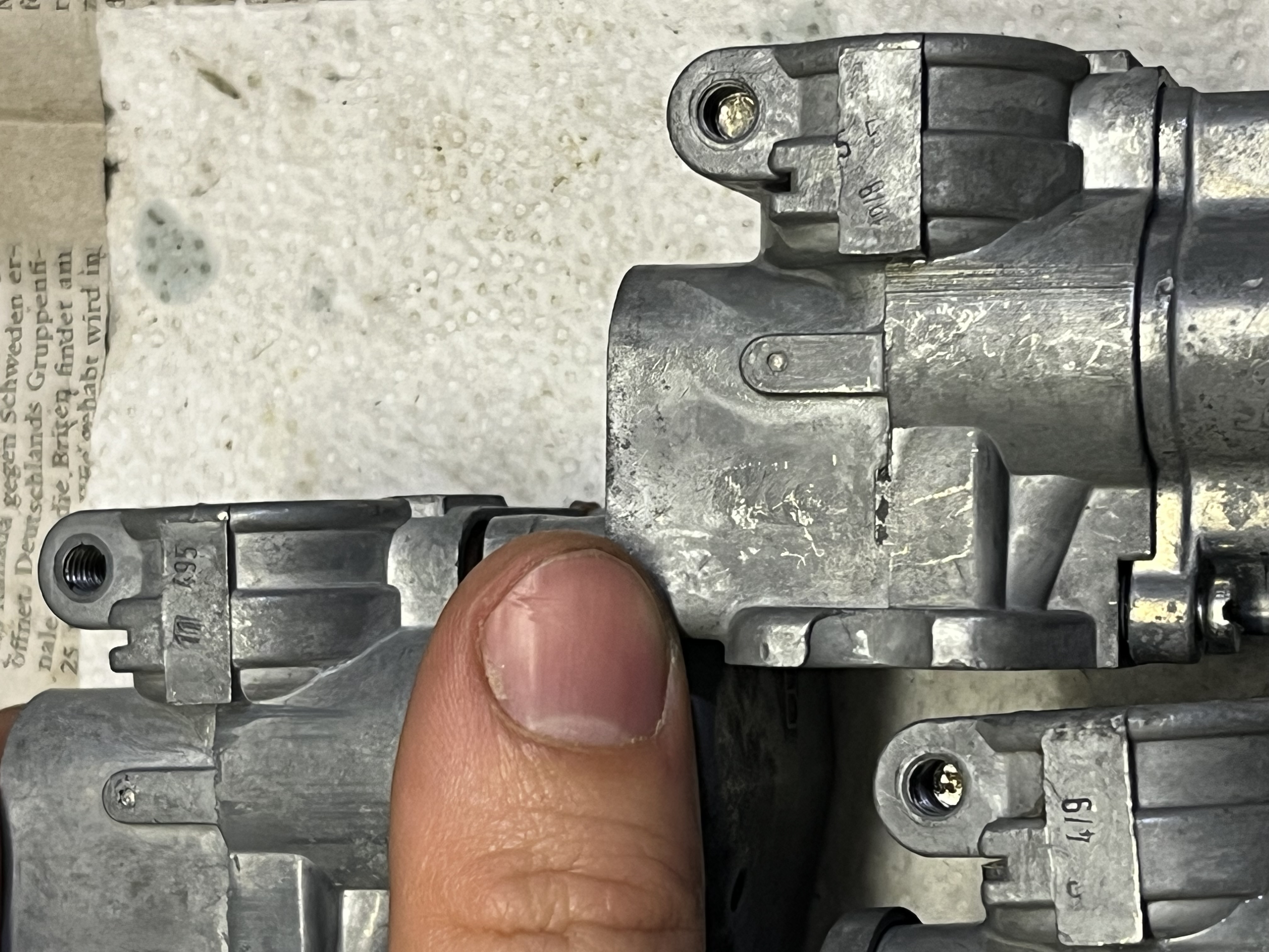

Guten Tag,
ich habe mich die letzten Tage mit überlaufenden Vergasern rumgeschlagen.
Nun habe ich das Gefühl, ich muss noch etwas dazu lernen.
Vergaser angeschlossen, Benzin an. Kurz darauf läuft Vergaser über.
Ich bin stets davon ausgegangen, dass das Schwimmerventil den Zulauf nicht schließt, und stetig Benzin nachläuft. Trotz Biegen des Metalls des Schwimmers und verschiedenen Schwimmern und Ventilen, der Vergaser lief immer wieder über.
Deswegen hier meine Frage: Wo sollte der Vergaser normalerweise überlaufen, und wo nicht?
Wenn der Vergaser zwischen der Schwimmerkammer und dem oberen Teil, also durch die Papierdichtung, ausläuft. Sollte das sein?
Wofür ist diese Dichtung denn da? Um Material zu schützen? Warum ist die in gängigen Shops meist aus Papier, und nicht aus Gummi, wie ich auch gesehen habe bereits.
Anbei Bilder der Vergaser.
Nach meinem Verständnis sollte der Vergaser nur durch den Tupfer, das kleine Loch links (siehe Bild mit der Pinzette), sowie die Bohrung in der oberen Rechten Hälfte auslaufen dürfen?
Alle Schwimmerkammern die ich auf ne plane Oberfläche legte, scheinen immer zu nem gewissen Grad uneben zu sein. Manche mehr, manche weniger. Wie weit ist das üblich?
Bonusfrage:
auf den originalen Vergasern ist auf der Rückseite eine kleine Nummer eingestanzt. Bei den originalen 3 Teilen die ich rumliegen hatte, waren das "4/9", "19 / 9 5 5" oder "11 495".
Was könnte es damit auf sich haben?

Moin... was die nummern angeht , keine Ahnung
das mit der schwimmerkammer ist aber mehr oder weniger normal das die verzogen ist..deshalb gehn die billig dünnen papierdichtungen auch nicht, die gehören eh nich darein
machnmal ist es auch so schlimmer das man die schwimmerkammer erneuer muss..
das kommt meist vom falschen anziehn der schrauben
immer nur diese nehmen, sind dicker und weicher
Schwimmerkammerdichtung https://www.ebay.de/itm/185815436107?_s ... Sw3ndkEb5q
wenn die dichtung nicht geht dann läuft der vergaser aus
wenn die schwimmernadel nicht schließt dann läuft vergaser über
mit original düsen und mischrohr und nadel fahren die jedenfalls, wenn man das in nachbau baut

Ist das so eine Hartplastikdichtung? Aus dem Bild von der roten Dichtung werd ich nicht ganz schlau, aber danke für den Link.
Angenommen die Schwimmernadel dichtet, und der Vergaser läuft trotzdem über: dann läuft er untenrum aus oder? Der Füllstand ab wann die Nadel dichtet ist über der Dichtung der Schwimmerkammer oder.
Beiträge: 9153
Re: Überlauf des Vergaser, Frage zu Funktion
ist weiche dichtung, irgendein kunststoff, schätze so härte shore 40-50
https://papurex.de/de/wissen/shore-haerte/
30-35 Shore 00 (Unterhalb der Shore A Skala) Einlage für Schuhe (Gel)
25–30 Shore A Einmachgummi
40–45 Shore A Radiergummi
65-70 Shore A Autoreifen
90-95 Shore A Rad eines Einkaufswagens
es ist schon die richtige, wenn die nicht mehr dichtet ist schwimmerkammer hin, man kann 2 dichtungen versuchen.. das aber nicht zweck der sache
die papierdichtungen gehören nicht dran.
wo es rauskommt hängt davon ab wie schlecht die schwimmernadel dichtet
ist es wenig undicht, dann läuft die nur ewas zu fett und tropft etwas aus dem röhrchen
ist es viel, dann kommts oben unter dem schwarze knopf oder und den entlüfungsbohrungen raus, dann kommt viel sprit,
da düse und mischrohr so dünn sind ist der schnellste weg für benzin raus ...der kanal vom tupfer
ein nachbau vom 107 ist mir nicht bekannt, dann müßte hinten am lufteinlass das messigröhrchen für den bypass sein..
mit original düsen und mischrohr und nadel fahren die jedenfalls, wenn man das in nachbau baut.
das sind alles nachbauten vom 101 mit schrott mischrohr/nadeldüse, angeblich gibts einen hersteller der was taugt,
ob ich das glaube ...wer weis
https://www.sachs505.de/8-Vergaser-10mm ... ro-Nachbau

Hi
Danke für ausführliche Antwort.
Der Nachbauvergaser auf meinem Bild war irgendein 101 Nachbau.
Vergaser scheint nun dicht zu sein, folgendes hab ich gemacht:
Mit Rohrzange (weil groß genug) vorsichtig mit Trial and Error mehrmals leicht zusammengerdrückt. Ziel war es die Oberfläche plan zu machen. Hat relativ gut geklappt.
Anschließend mit der Papirdichtung zu gemacht, die Schrauben gut handfest angezogen.
Falls das nicht funktioniert hätte, wäre ja Immernoch die Möglichkeit andere Schwimmerkammer, bessere Dichtung, oder Dichtmasse zu probieren.
Grüße, hoffe, dass andere aus dem Thread was mitnehmen können.

man kann auf die art
ab 6:00
https://www.youtube.com/watch?v=4WErGyfrArA
auch die schwimmerkammer planer bekommen

Schon oft von Erfolg gekrönt:
Gerade Platte aus hartem Material, Schleifpapier drauf (für Metall, nicht zu grob, z. B. 280-400er, und ohne starken Druck vorsichtig plan schleifen. Dabei aufpassen, dass man nicht kippelt.
Das Material ist recht weich, also nicht zu viel weg nehmen.
Und danach nicht wieder unnötig fest anziehen.
viele Grüße
Matthias
PS: Es kann auch überlaufen, wenn der Schwimmer schwergängig ist, z. B. verbogene oder vermackte Achse.
