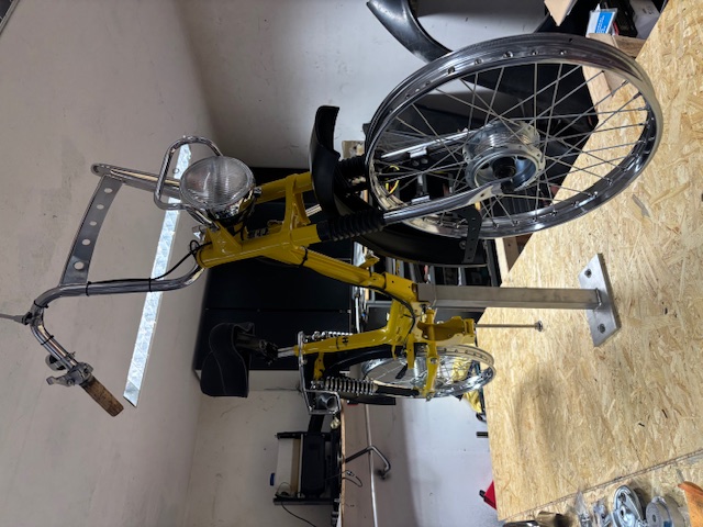

Mittlerweile habe ich meine Teile wieder zuhause vom Pulverbeschichten und weil mir die Maße fehlten habe ich den Montageständer höhenverstellbar ausgelegt 😉
Wenn dann das eine oder andere Teil montiert ist wird die Höhe eingestellt

Sieht doch schon ganz schick aus.
Ist ja dann schon die dritte HR2 Restauration hier im Forum.
Wenn du den Motor einbaust musst du halt deine Montagehilfe abbauen und das anders lösen, wie z.B. aufhängen.

Zum Anfang des Aufbaus wollte ich das das Moped einen sicheren Stand hat deshalb fest auf einer Platte montiert.
Weiterer Vorteil für mich das ganze steht auf einer Scherenbühne und ich kann die Höhe beliebig anpassen ( schont meinen Rücken 😉)
