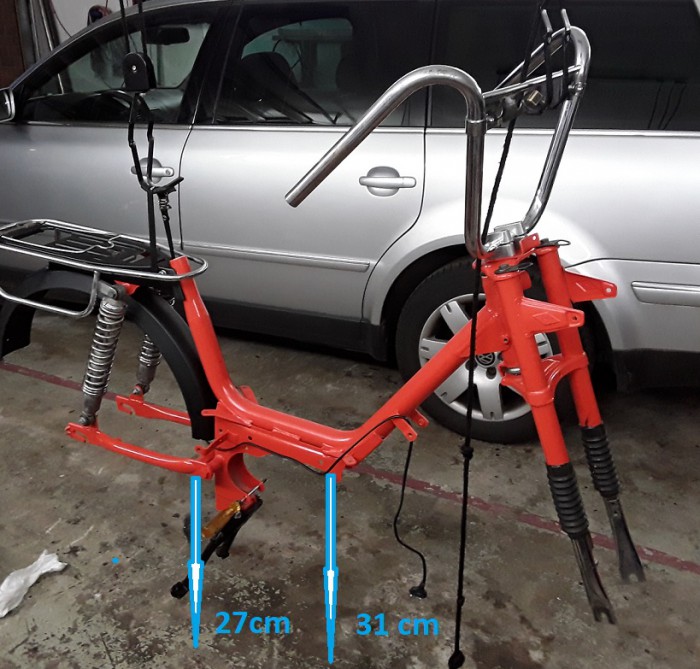

Hat eventuell jemand eine Hercules M ohne Motor aber mit montierten Rädern stehen ?
Ich benötige für einen Montageständer zwei Maße .
Leider habe ich meine vor der Zerlegung nicht vermessen :cry:
Und zwar :
1. Vom Boden zur ersten Bohrung Motoraufnahme ,
download/file.php?mode=view&id=5700
2.Vom Boden bis Unterkannte Schwinge ( ca. in der Mitte der Schwinge)
download/file.php?mode=view&id=5701
Vielen Dank schon mal !

Hallo Sehe gerade das Bild von meiner HR2.
Du meinst die Maße aber bei eingeklapptem Ständer? Oder? Also, wenn das Teil auf den Rädern steht?
Hallo Werner ,
ja auf Rädern nicht auf Ständer ,
Ich möchte einen Montageständer anfertigen der zum einen am vorderen Haltepunkt Motor und zum anderen an der Unterkante Schwinge das Moped fixiert ; auf ein paar Millimeter mehr oder weniger kommt es absolut nicht an ! :)

Beiträge: 423
Re: Mein Hercules HR2 Projekt
Sorry, musste erst mal in der Garage etwas freiräumen, damit ich an das Mofa rankam.
Also Auf den Rädern stehend, nicht wie auf dem Bild mit Ständer
habe ich von Schraube Hinterradschwinge bis zum Boden 27 cm und Motorhalteschraube vorne 31cm bis zum Boden.
Vielleicht rechnest du noch 1cm drauf, da die Reifen ziemlich platt waren.
Ich hatte mir das Teil zur Montage an einem Fahrradaufzug aufgehangen.

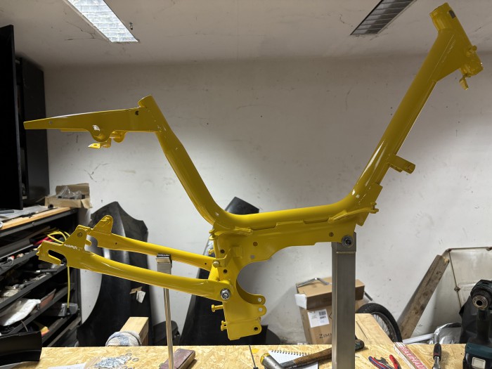

Ja prima danke 👍
Mittlerweile habe ich meine Teile wieder zuhause vom Pulverbeschichten und weil mir die Maße fehlten habe ich den Montageständer höhenverstellbar ausgelegt 😉
Wenn dann das eine oder andere Teil montiert ist wird die Höhe eingestellt
