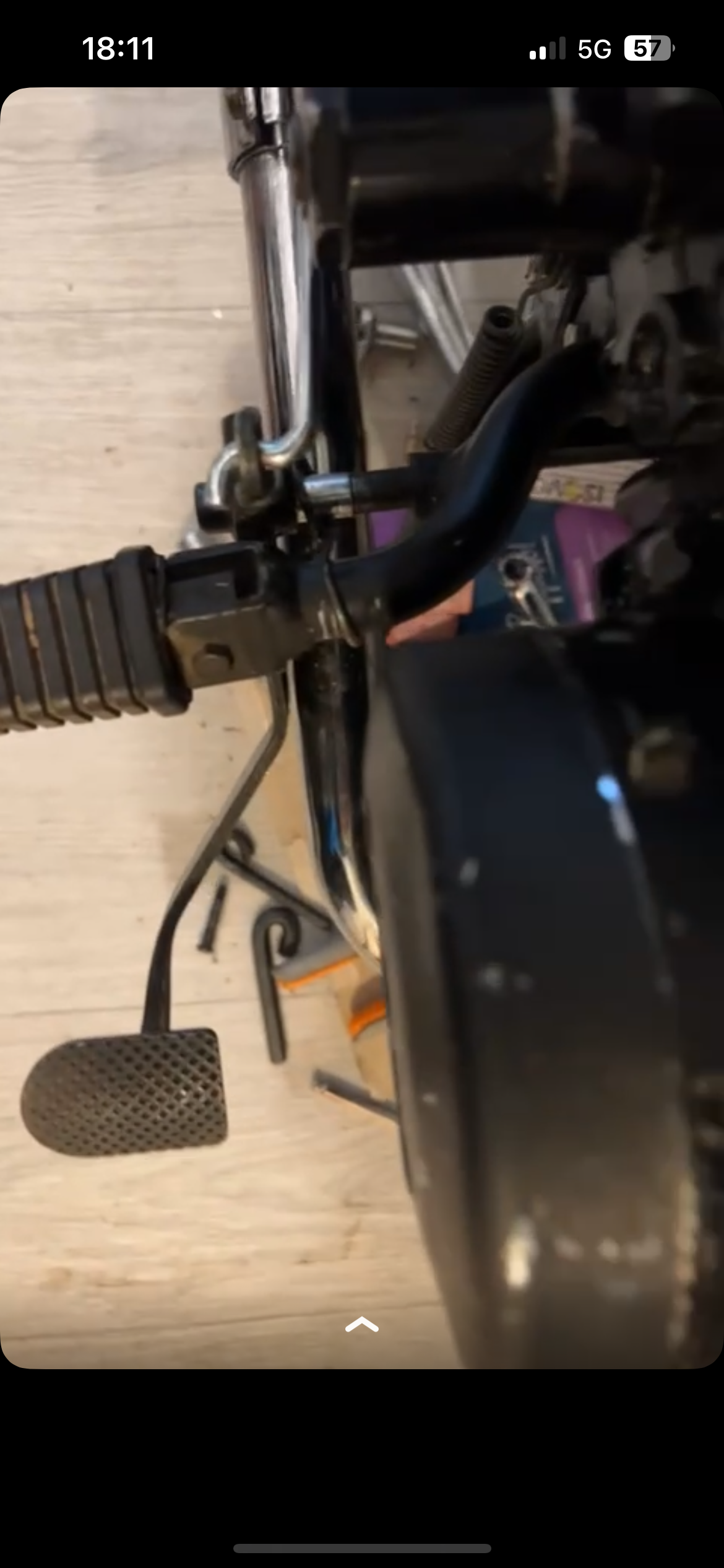

Hallo zusammen
Hab das Problem gelöst bekommen mit dem P3 Krümmer, und wollte euch das mal zeigen, und zwar man Schraubt auf der Welle wo das Fußbremspedal drangesteckt wird eine 15mm Verbindungsmuffe an und macht auf der Verbindungsmuffe innen und aufs Gewinde innen blaue schraubensicherung drauf.
Dann steckt man das bremspedal wieder drauf und zieht die dann mit einer Schraube wieder fest.
Auf der Schraube auch blaue Schraubensicherung draufmachen.
Hier anbei Bilder.
Allerdings bin ich noch nicht fertig mit dem Zusammembauen vom Mofa und muss das selber erstmal langzeit testen, ob das Dauerhaft funktioniert, aber das Fußbremspedal lässt sich komplett durchtreten und bleibt nicht hängen, da ich den Krümmer soweit nach links wie möglich gezogen hab. Gehe aber von aus es funktioniert.
