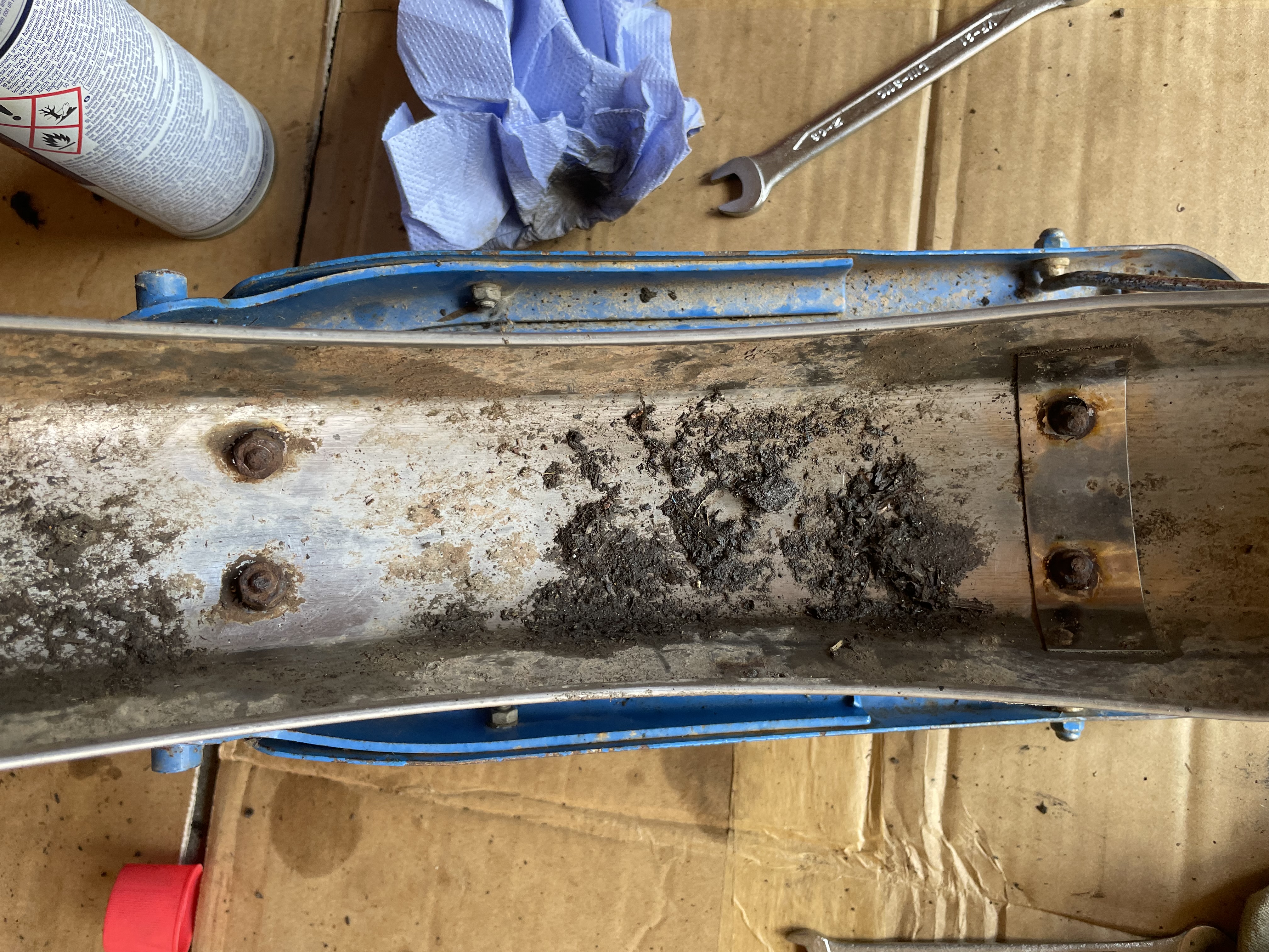

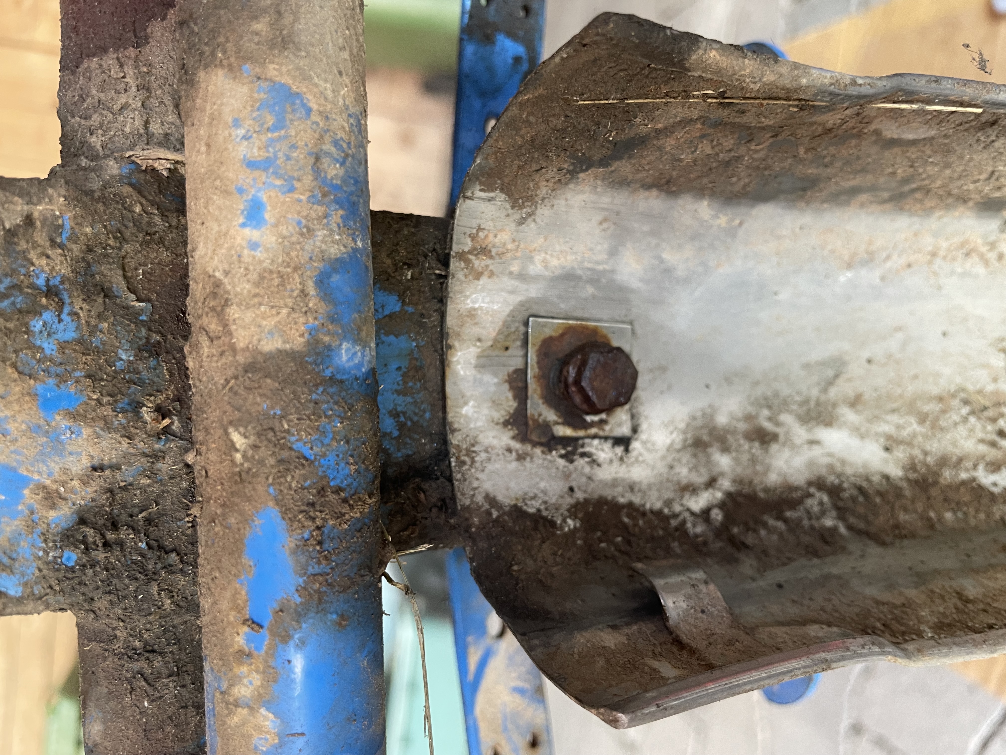

an meiner Hercules Prima 5 S würde ich gerne das hintere Schutzblech und die Strebe für den Auspuff demontieren.
Die Muttern an den Schrauben als auch die Schrauben selbst sind stark korrodiert und sitzen aufeinander fest.
Bei der Strebe ist mir leider schon eine Schraube abgebrochen.
Anbei ein paar Fotos.
Gemäß dem Zustand würde ich es nochmal mit Rostumwandler probieren und dann die Schrauben ausbohren. Insbesondere die Schrauben am Rahmen machen mir Sorgen, da das Gewinde im Rahmen sitzt und vermutlich neu geschnitten werden muss.
Hatte jemand schonmal selbiges Problem und ein paar Tipps zum entfernen der Schrauben?

Abflexen wo es geht oder heiß machen da löst sich das iwan.
M6er kann man durch m7er ersetzen und den Auspuffhalter mit Kontermutter sichern wäre eine Möglichkeit.
Das Schwingenlager sieht auch nicht gut aus und ist ne kleine Herrausforderrung die viel Geduld erfordert.

erstmal das zeug saubemachen .. bremsenreinger oder hochdrucksprüher oder beides
dann erstmal für 4-5 tage morgens mittags und abends rostlöser auf die schrauben
wd 40 ist kein rostlöser....taugt nur für flugrost
zb https://www.ebay.de/itm/284248994909?it ... R_Lj0JmoZA

Beim Thema Flex bin ich mir nicht sicher, wo ich am besten ansetze, ohne dass ich entweder den Gepäckträger oder den Rahmen erwische?

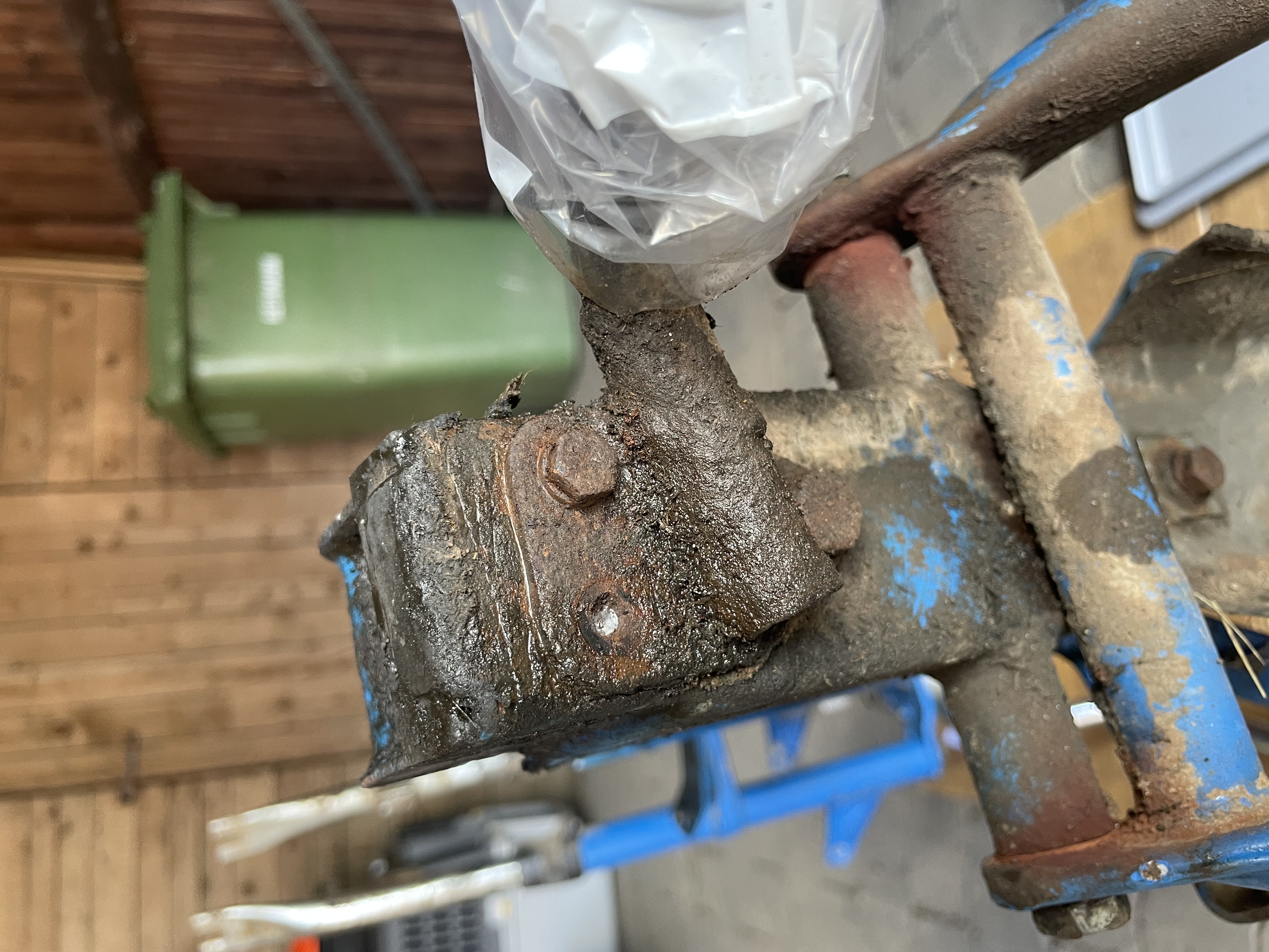

Beim Schwingenlager habe ich die Schraube tatsächlich auch noch nicht lösen können. Zwar habe ich die äußere Sicherungsmutter ab, dahinter liegt aber noch eine zweite Mutter und die bewegt sich nicht. Habe es auch noch nicht mit Gewalt probiert.
Das mit dem Rostlöser probiere ich mal. Habe aber ehrlich gesagt schon zwei von den kleinen Schrauben versucht zu drehen, also sind die vermutlich schon hinüber.

Zur Flex, du musst doch nur die Mutter einmal quer so das abfällt.
mathisv
Beiträge: 74
Registriert: 06.08.2024 08:31
Re: Rost an hinterem Schutzblech und Strebe für Auspuff
Beitrag von mathisv »
Da stand ich wohl auf dem Schlauch :D
Probiere das mit der Flex, danke!

So habe das Schutzblech und damit auch den Heckgepäckträger unter Einsatz der Flex abbekommen.
Fehlt noch die Strebe für den Auspuff und das Schwingenlager.

Thema Schwingenlager!
Das wirst du den Bolzen mit Rostlöser nicht rausbekommen.
Da hilft nur Schweißbrenner und Hitze. Der Bolzen ist in der Schwinge festgegammelt. Da kommt kein Rostlöser hin, habe ich selber durch mit Tagelang einweichen etc.
Den abgerissenen Bolzen vom Auspuff Halter.
Rest glatt machen, mit Körner Mitte ankörnen und mit kleinen Bohrer so 3mm erstmal durchbohren, dann schön mit Rostlöser einweichen. Passenden Torx einschlagen, aber mit Gefühl und dann erstmal vorsichtig hin und her drehen, dann sollte es sich lösen.

Vielleicht besteht bei der abgebrochenen Schraube auch noch die Hoffnung einen Schlitz rein zu flexen, wenn die Strebe ab ist.

Die Halter im Schutzblech waren pznktgeschweisst und gehen mit den Jahren ab.
Ich habe mir aus VA Blech Halter nachgebaut und mit passenden Klebstoff befestigt. Hält bis Dato.
Beiträge: 801
Das sind keine Halter sondern Verstärkungsbleche die durch Schweisspunkte lediglich am Schutzblech fixiert sind. Eine grosse U-Scheibe erfüllt den gleichen Zweck.
Beiträge: 195
Registriert: 28.12.2017 23:27
Beitrag von rdiger8092 »
Uwe S. hat geschrieben:
13.08.2024 18:22
Ich lese da aber was anderes.
Kabel Halter für Rücklicht. Die waren auch Punkt geschweißt. Kann man auch wieder an Punkten, aber wie sieht hinterher das Schutzblech aus?

Kurzes Update: die Schraube der Schwinge lässt sich mittlerweile drehen und bewegt sich zusammen mit der Schwinge ca. 3mm horizontal. Ich hab alles mit einem Lötbrenner aus dem Baumarkt heiß gemacht und einige Tage Rostlöser verwendet. Leider lässt sich die Schraube noch nicht entnehmen.
Mathis

ich würde ja was bescheuertes versuchen
ein gefäß unter die schwinge .das so passt das ich die ganz schwinge mit bolzen in zitronensäure einweichen kann.. für 4-5tg

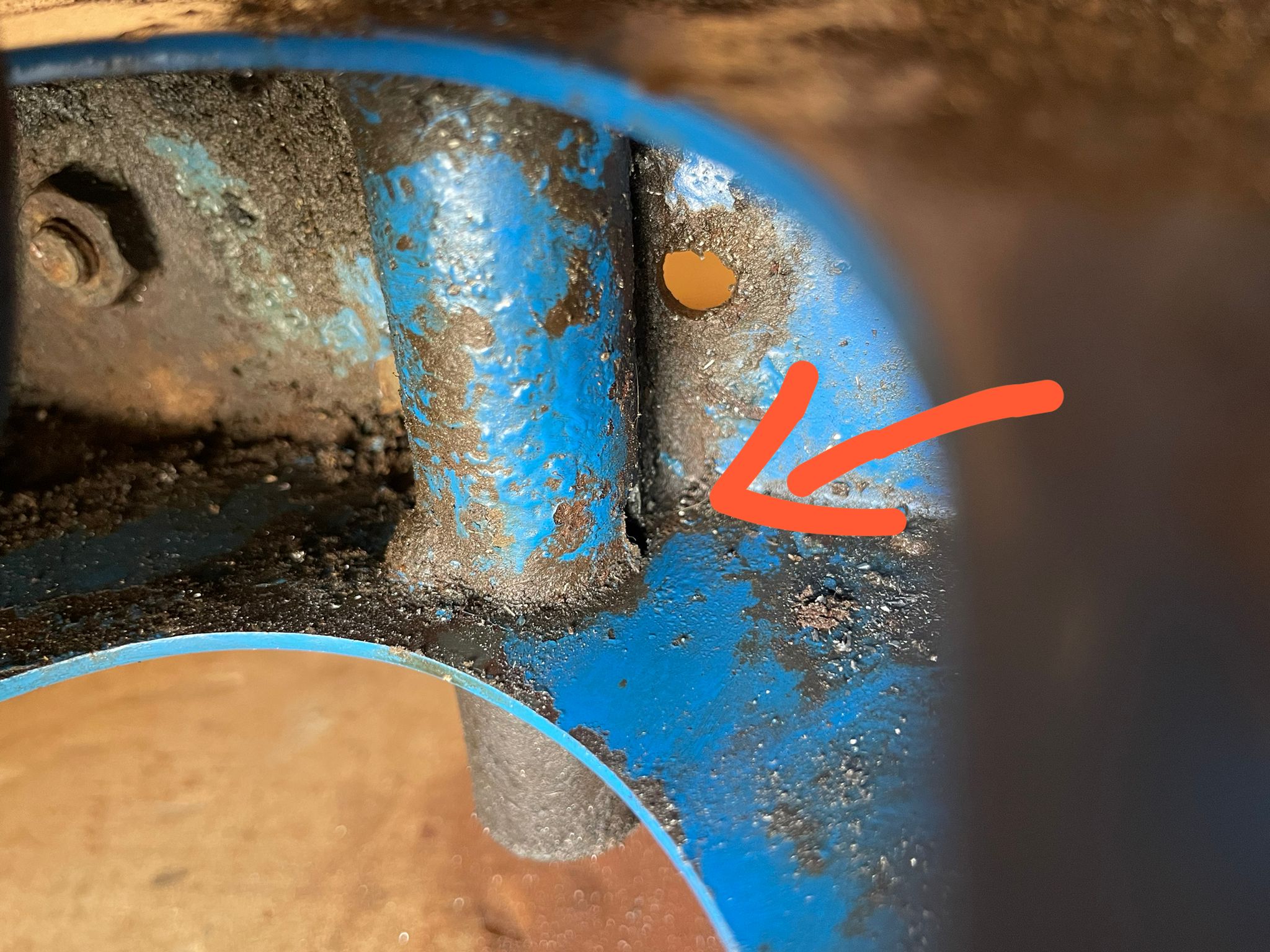

Ich habe begonnen die Schraube auszubohren. Leider hat das auch nicht geholfen, da sich die Schraube samt Lager noch immer mit dreht. Gehe ich richtig der Annahme, dass eine Metallbuchse auf gesamter Länge durch den Rahmen läuft und am Ende darauf das Lager aufgesetzt ist?
Beim Bohren ist mir auch leider Mist passiert. Der Bohrer hat sich leicht verkantet und nun bin ich leider schräg einmal durch das Rohr durch. Ich hoffe, dass sich das irgendwie schweißen lässt. Sonst ist der Rahmen wohl hin.

Beachte das das Schutzblech selber aus Edelstahl ist. Da würde ich nicht mit der Flamme dran gehen, wenn es sich verfärbt ärgerst du dich. Wenn es demontiert ist kannst du es auch in Zitrone werfen. Die Rostspuren am Schutzblech sind aber nur oberflächlich.
Das abgerissene Gewinde kann man ausbohren und neu M6 nachschneiden, M7 wie gesagt auch, hat aber kaum einer das Werkzeug für

Aktueller Stand bei der Schwinge:

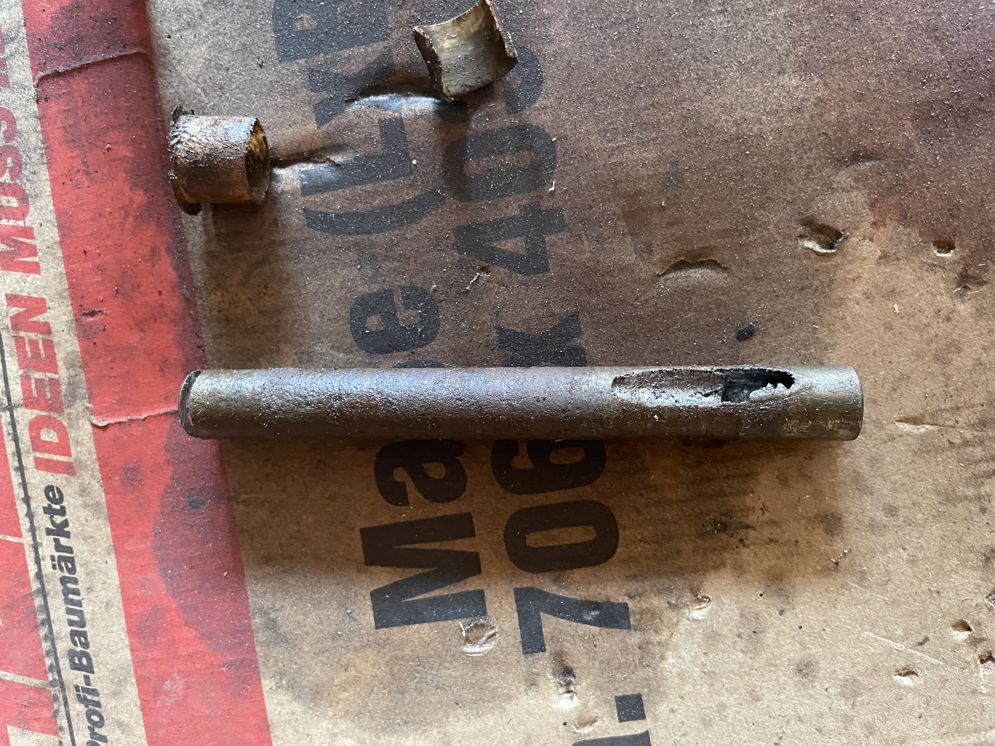

Ich habe nun den Schraubenkopf abgeflext und aufgebohrt in der Hoffnung die Schwinge abnehmen zu können und das Distanzrohr und die Buchse auf Seite der Mutter entnehmen zu können.
Die Schraube ist schon recht weit aufgebohrt, habe aber gerade das Problem, dass die Schraube sich beim bohren mit dreht und sich auch nicht blockieren lässt.
Zwischen Schwinge und Rahmen gibt es mittlerweile einen ca. 2-3mm großen Spalt. Habe überlegt ob man da ggf. mit einer schmalen Säge zwischen kommt.

Die Säge hat es gebracht. Die Schwinge ist endlich ab :thumbup:
Leider nicht ganz ohne Verluste. Die Schwinge hat auf der einen Seite ein etwas größeres Loch und ein Loch ist in dem Rohr am Rahmen, beides entstanden durch ungenaues Bohren. Wie würdet ihr mit beiden Baustellen umgehen?
