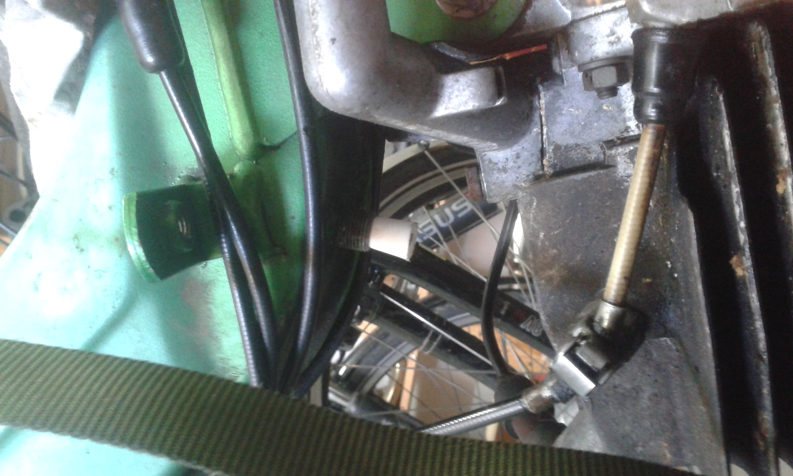

Ich benutze immer eine Spitze einer Silikon Kartusche. Die ist auch schön keglig schlank, und das kleine Loch verschließe ich mit einer M4 Schraube mit Schaft.
Sorry, Foto verdreht, aber man kann es wohl erkennen, wenn man es anklickt dreht es sich richtig
