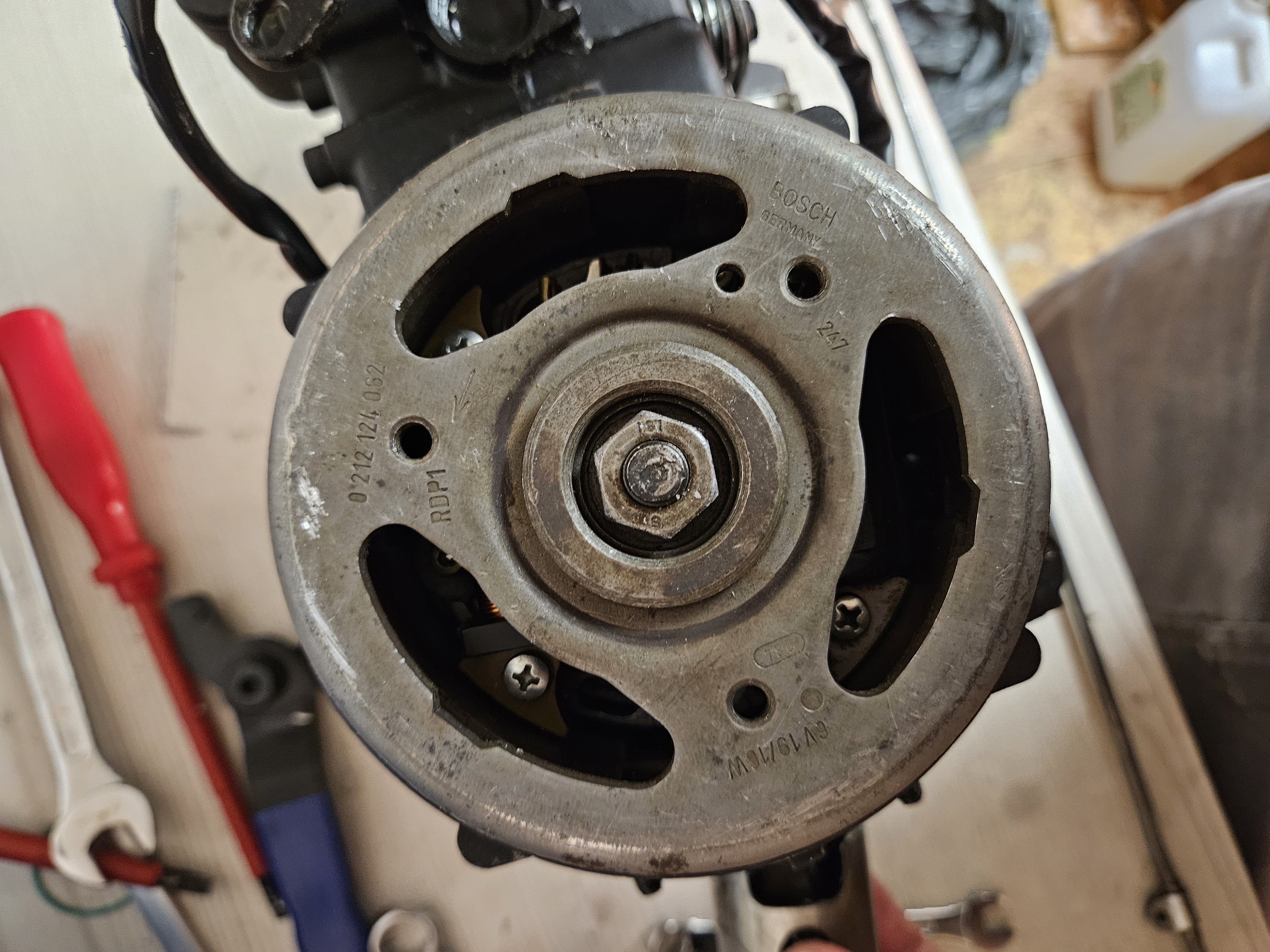

Hier Bilder von der verbauten Zündung. Die O und M Markierung sind da, aber ich hab den Kolben ganz rausgezogen und O war nicht bei der Kerbe, wenn die Kerbe die Stelle ganz oben am Motor ist. Siehe Bilder:

eigentlich download/file.php?id=5357&mode=view
ist da der kleine weiße strich die gegenmarkierung vom polrad...
wäre aber durch aus auch möglich das das ein polrad vom alten motor ist.. ka.. meine Dukati zündung am BY motor hat am polrad nur ne gepunktete linie, kein O und kein M, aber ka was der ostmotor da wieder hat..
im prinzip egal wo
hautpsache die markierungen stimmen
jo polrad scheint älter als der motor zu sein

0212 124 062 ⇐ ♦♦♦♦♦♦ EU Sachs x 505/1B, BX, D
das würde wieder zum 280er zylinder passen
du kannst am polrad den abstand außen zwischen M und O messen....wenns min 25mm ist war das ein polrad für den 47ccm motor... und dann stimmt da keine werksmarkierung mehr am 49ccm motor

Wegen dem Polrad nochmal, ich soll dann gegenüber von diesem weißen Strich, also unten am Polrad, O markieren? Oder an diesem Strich?
am polrad gegenüber dem weißen strich...das war bei sachs so
und wenn das dann so oben strich auf O steht... machst links von deinem O in, mit bandmaße am umfang.., in 18-19mm markierung M ...dann hast alles was du brauchst zum späteren einstellen der zündung

Bevor ich das Polrad abnehme, hab mal ein Video hochgeladen. Ist das so richtig? Hab beim O auch noch mit ner Reißnadel ne präzisere Markierung gemacht. https://youtube.com/shorts/BWbQWMqDEQQ
Hab zuerst nur darauf geachtet, dass Pleuel ganz rauszuziehen, aber dann zusätzlich noch geguckt, dass von der Kurbelwelle dieses Teil wo das Pleuel dran hängt, einfach mittig ist. Das war genauer.

also ich meinte den kleinen weiß strich oben .. also die seite wo die kabel rauskommen
ich seh da sonst ne menge kratzer..
such dir einfach was aus...wichtig ist das der strich am block und am polrad in einer linie sind wenn das polrad auf OT steht
wo du die striche machst ist egal
dort wo sich die striche gegenüberstehn muss dann OT sein
und der strich am gehäuse dient dann auch als gegernmarkierung für M am polrad

Ja aber du meintest doch gegenüber von dem Strich
Aber egal, ich glaub ich hab verstanden wozu ich das brauche.
Ja zerkratzt ist das schon sehr doll, aber hab ja noch ein O hingemalt.
und der strich am gehäuse dient dann auch als gegenmarkierung für M am polrad
du musst ja wissen wieviel grad vor ot du M machen musst
und du brauchst da den OT-gegenstrich später um den zündzeitpunkt zu prüfen
wenn polrad markierung M an den gegenstrich am gehäuse kommt ...dann muss der unterbrecher kaum sichtbar mit öffnen beginnen
OT braucht man für nichts...nur um M richtig zu markieren, bei OT passiert nix sonst....außer das der kolben dann wieder runtergeht, und genau da muss die verbrennung voll da sein damit dann die meiste kraft auf den kolben wirkt.. zündet es zu früh...dann bremst es den kolben geht auf die lager und wird nicht schnell.. zündet es zu spät dann wirds auch lahm
man kann als mit dem zündzeitpunkot etwas der kmh beeinflussen, mag sein das sachs deshalb bei den 25kmh mofas so wenig frühzündung hat... und die so paar kmh langsamer zu machen
da die verbrennung eine zeit nach der zündung braucht um voll zu brennen, muss man halt etwas vor OT zünden
um wieviel das hängt vom motor ab.. vom vergaser etc...
du kannst auch die 15-17 grad nehmen... bringt etwas besseren anzug, kaum merkbar...wird etwas langsamer evtl 2kmh
muss man testen
ist die gegend sehr bergig dann eher 15 grad... ist es flach dann eher 18-19 grad
man kann auch 20 grad machen,, habe ich zur zeit. zumindest hab ichs vor einem jahr auf 20 gestellt,.. finde aber es vibriert mehr als nötig...wird bei unterbrecher aber mit der zeit eh weniger früh da unterbrecher sich abnutzt. je trockener der läuft desto schneller, ich hab gut geschmiert..

Das Mofa stand seit dem eig nur im Schuppen... deshalb wundert mich der Dreck so.
Naja das Öl hab ich selbst eingefüllt, als der Motor leer war, als ich das Mofa gekauft habe. Der war ja angeblich überholt, aber noch trocken, also nicht in Betrieb genommen.
