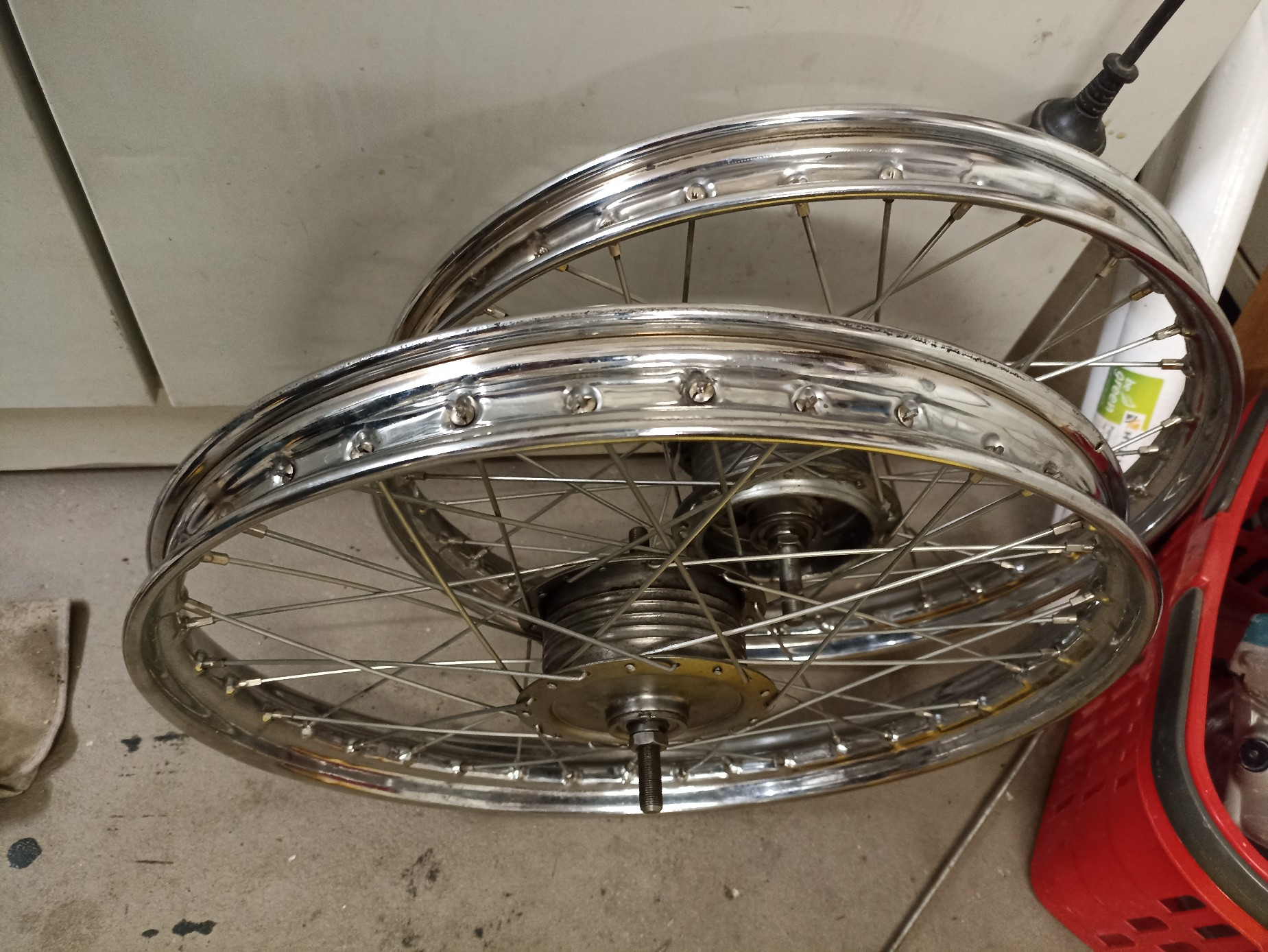

    Die Speichen waren arg rostig. Hab's doch mal ausgespeicht....
    Die oberen Speichen sind aus meinem Fundus

    So. Motor ist raus. Man wundert sich ja wie viel Dreck an einem Motor kleben kann:

    So. Hab es jetzt überlegt. Etwas Patina wird die Maschine ja eh haben.
    Deshalb behalte ich einfach die original Felgen. Neue währen wahrscheinlich "overdressed".
    Habe eben die Felgen, die mehrere Tage in Zitrone gelegen haben, mit Akopads (bzw die Hausmarke vom DM) gereinigt.
    Ich bin mit dem Ergebnis echt zufrieden. Hinten habe ich die schlechtere eingespeicht. Die ist meist eh etwas dreckig wegen Kettenfett, Staub und Co.
    Neue Speichen. Fertig.
    Hab es eingespeicht. Morgen zentrieren und neue Reifen, alte Schläuche und neue Felgenbänder drauf.
    Und die für vorne geplante Felge:
    Beiträge: 8635
    Re: Hercules M4 Renovierung
    sieht doch prima aus.. passt zum zustand

    Vorne auch noch Speichen eingezogen
    Ich glaube das wird was.
