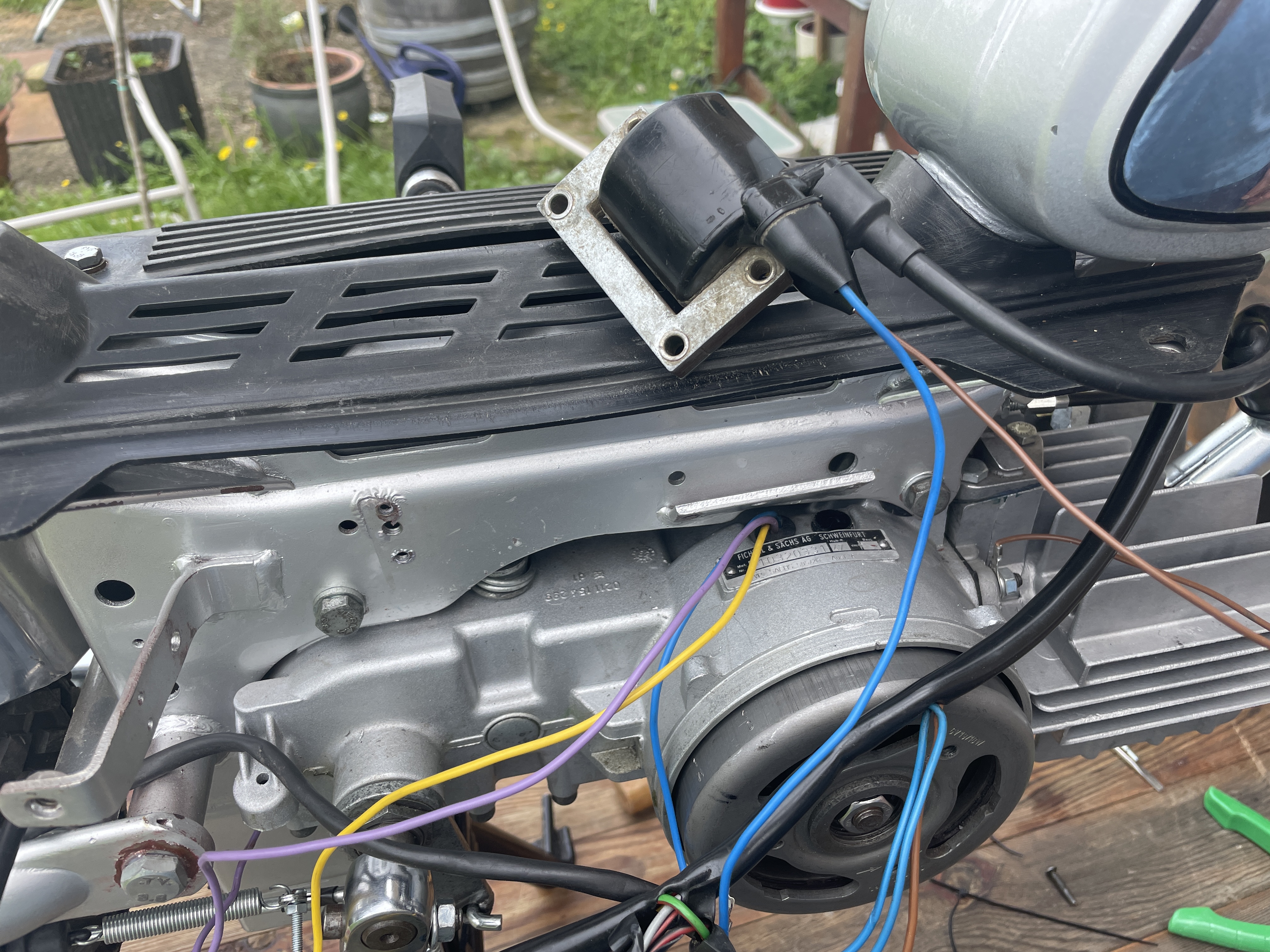

Kann mir jemand sagen was diss für ne Zündung ist und wiarum da das schwarze Kabel fehlt?
Versuche gerade, das Mofa von einem Freund wieder herzurichten
Wie schalte ich denn diese Kiste eigentlich aus? Laufen tut sich prima.

bosch zündung mit außenliegender zündspule
im prinzip sowas
https://www.motelek.net/motoplat/?file= ... 19_10w.jpg
blau zum zündschloss ist das gleiche wie schwarz

Yup, funzt.
Das blaue Kabel nach oben hat mich Irritiert.
Hab dann am Zündschloss das blaue gefunden.

masse noch an rahmen machen da unten ist gewinde für den massepunkt
oder das massekabel mit an die halterung der zündspule schrauben

Ja, danke. Ich mach das immer am Zylinder frst.

ja das ist da ja auch richtig
zylinder braun direkt an masse zündspule
und von da weiter mit massekabel braun
das licht braucht auch gute masse...und lack ist keine gute masse
normal geht braun auch noch hoch ans zündschloss an klemme 31und hinter ans rücklicht
