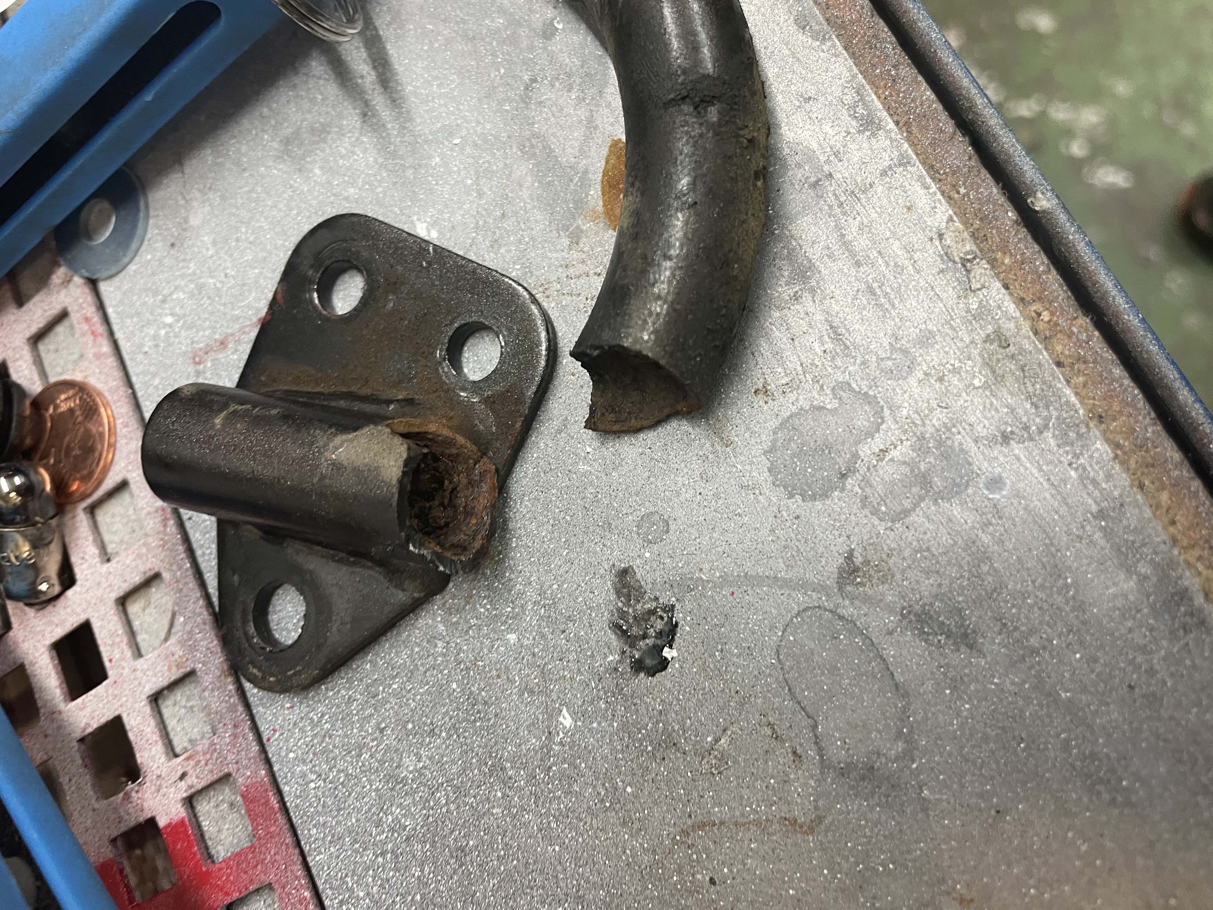

Mist, den Auspuffhalter hätte ich wohl nach dem Schweißen mal antesten sollen, r da muß ich wohl nochmal ran.
Schade um den Lack.
Da muß ich wohl nochmal mit Hitze dran.
rdiger8092
Beiträge: 182
Registriert: 28.12.2017 23:27
Mofa/Moped: Hercules Optima 3S
Re: Prima 3S Restauration
Beitrag von rdiger8092 »
Hallo!
Ja, die Dinger rosten von innen durch.
Dreck setzt sich mit den Jahren von innen in das Rohr.
Feuchtigkeit und Dreck bleibt drin, und da es ein normales Stahlrohr ist, macht die Korrosion den Rest.
Kannst jetzt ja schön von Innen reinigen, neu verschweißen und dann mit Wachs von Innen konservieren.
Rüdiger
Das untere Bild ist ja von vorher.
War der von meiner Prima5S.
Ich habs ausgebohrt. Ein Innenrohr rein, verlötet und verschweißt - nur leider ohne gegenzuchecken wie der Winkel war.
Ich mag die auch grundsätzlich immer vorne zu, damit kein Wasser mehr reinkommen kann.
