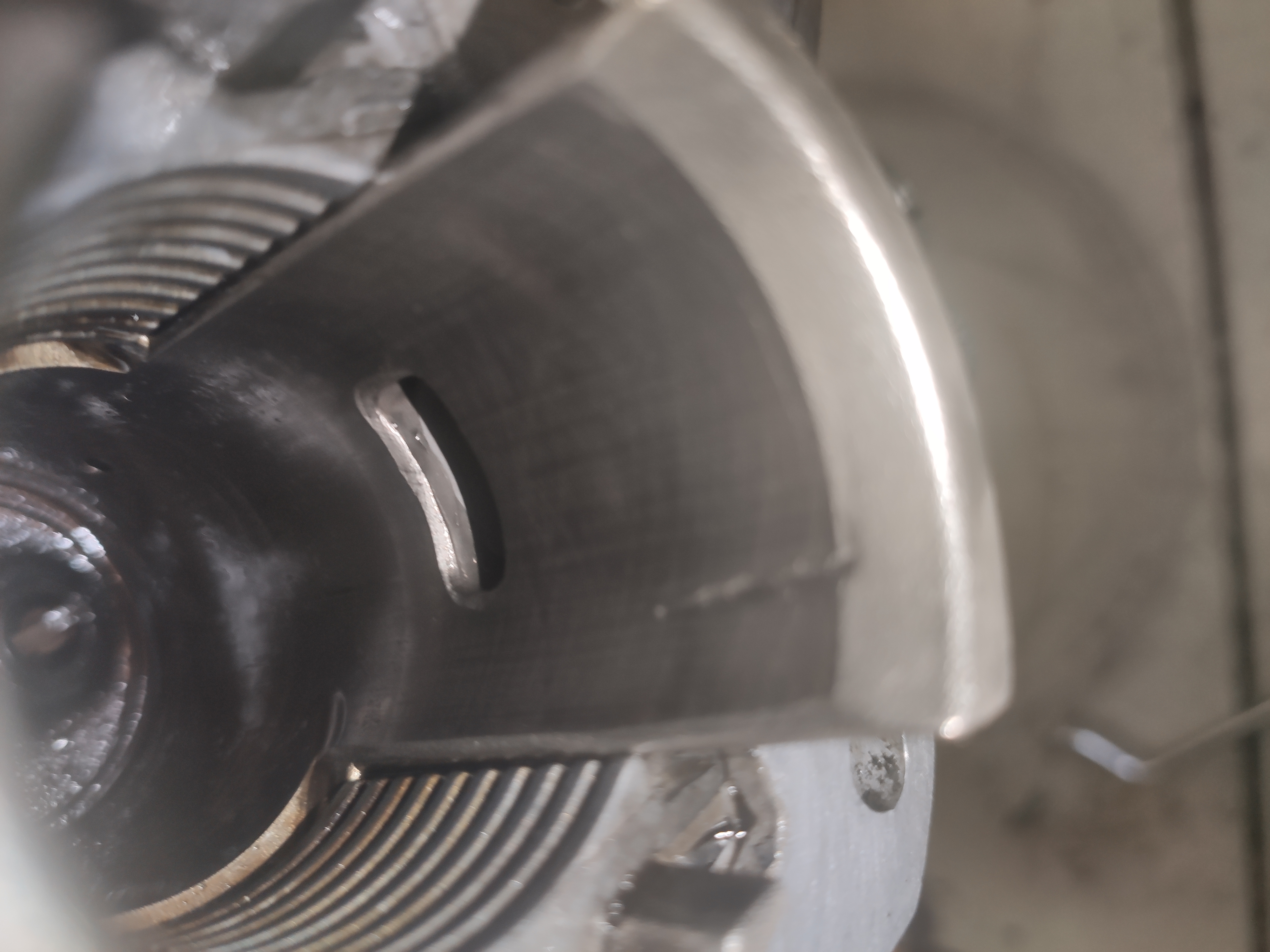

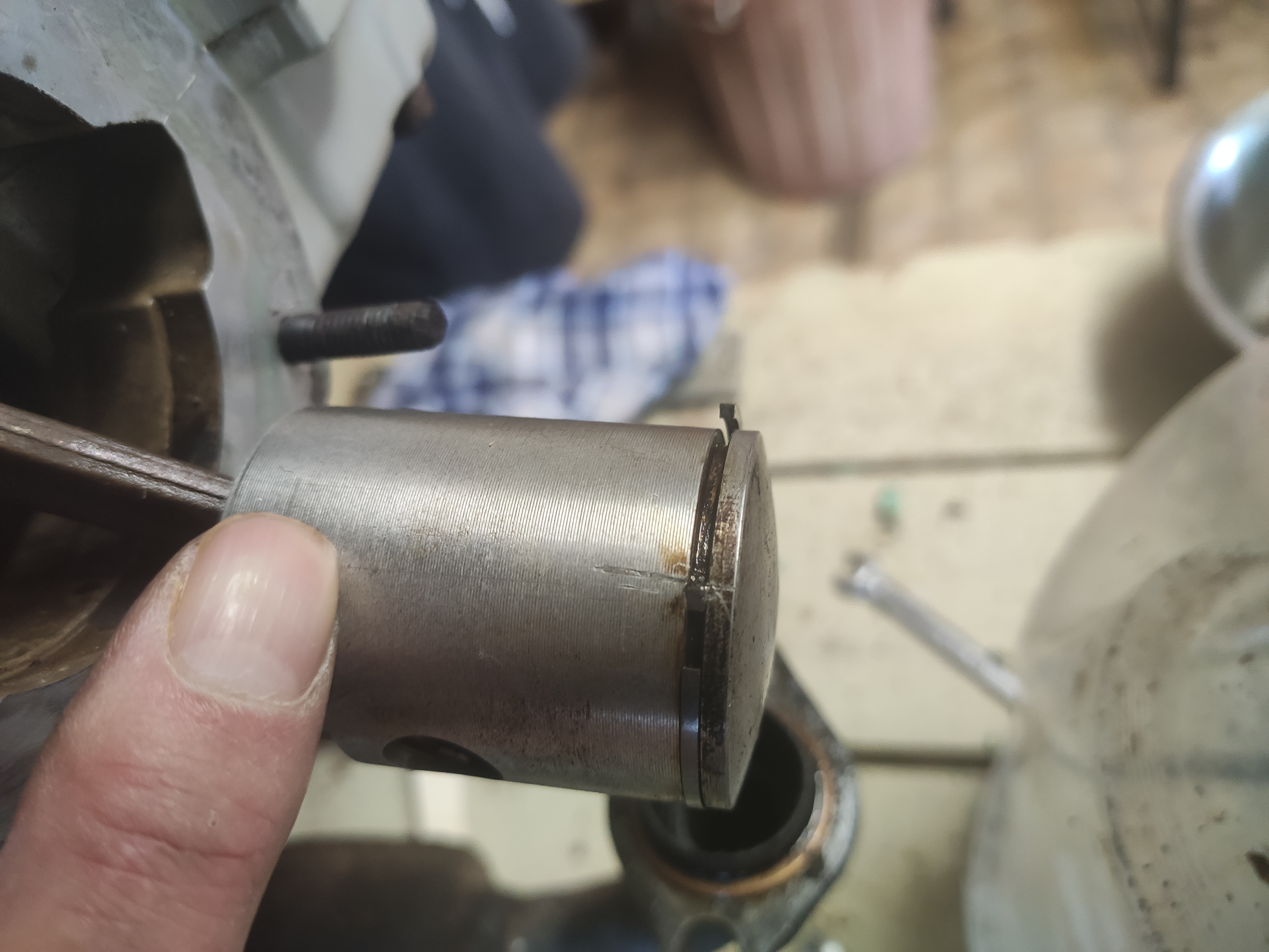

So, die Mühle ist gereinigt und es kann endlich weiter gehen mit der Fussdichtung. Habe eine bestellt, Mal schauen, ob die passt. Würde gerne auch gleich die Dichtung am Einlass tauschen. Da sind aber ganz merkwürdige Schrauben mit geriffelten Köpfen dran. Was dat denn - wie kriege ich die auf bzw. lieber Finger weg?
Danke und Grüße Wolf

Nennt man Manipulationsschraube, Schlitz reinfeilen, aufschweissen, aufbohren etc.
Re: Noch ein 2-Generationen-Projekt ...
org name ist
Abreißschraube
https://de.wikipedia.org/wiki/Abrei%C3%9Fschraube
eine möglichkiet ist schlitz reindremeln
oder mit e-weißgerät mutter draufheften
allerdings warum muss man ne intakte dichtung wechseln...oder ist die defekt?
Abreißschraube

Interessant - was es so alles gibt. Dachte nur, wenn ich da dran bin, schadet ne neue Dichtung nicht. Beim Absprühen ist mir nix aufgefallen. Also lass ich die Schrauben wie und wo sie sind. Zum Fussdichtung wechseln müsste ich ja die Röhre zum Vergaser am Zylinder lassen können.
kein problem ...aber sofort lappen ins kurbelgehäuse das da nix reinfällt solange zylinder ab ist
und alles reste an block und zylinder von der alten dichtung müssen ab..
du kannst die neue dichtung einöllen oder auch nicht..deine sache
anzugsdrehmoment 9-9,5 Nm
saubere gewinde an bolzen und muttern.. aber nicht ölen oder fetten
über kreuz immer muttern fester ziehn ...bis die 9,5Nm erreicht sind
und nach etwas fahren anzug nochmal prüfen
ass dichtung die ab werk noch dran ist hält normal ewig

Was für ein Drecksbock ...
Kopf abgenommen ... Dichtung passt einigermaßen ... Dichtungsreste entfernt ... Zylinder geölt ... Kolbenring zusammengedrückt und vorsichtig mit Gummihammer reingeklopft, da es nur händisch nicht ging ... Ergebnis: Kolbenring ab und Tiefe in Kolben und unten in der Laufbuchse .... es kotzt mich an. Was tun? Neuer Kolbenring? Neuer Kolben? Oder volltanken und anzünden.
Gibt es einen Trick beim Kolben einbauen. Danke

Das man den Kolben mit dem Hammer reinklopft...niemals, tut weh.
Da hat sich der Kolbenring im Ein oder Auslass verklemmt. Neuer Ring sollte reichen.
naja...geschmacksache
zumindes würde ich an dem kolben mal die scharfen kanten brechen ...von dem kratzer
und die kohle aus den ringnuten rausmachen
das mit dem hammer ist schon prima...einfach später bei jeder umdreung nochmal auf zylinder hauen...das sich weiter dreht,
evtl hammer mit über unterbrecher steuern
ich würde auch mal nachsehn ob der gleiche kratzer nich auch im zylinder ist..

Der Zylinder hat tatsächlich die gleiche Riefe. Sollte auf dem 2. Foto zu sehen sein. Lade noch ein Bild hoch. Mein Spezialist aus der Nachbarschaft meinte, ich soll ein Honwerkzeug für die Bohrmaschine kaufen ... es wir alles immer spooky-er.

Nicht richtig tief aber hässlich. Und vielen Dank auch: heißt nicht umsonst wer den Schaden hat braucht für den Spott nicht zu sorgen. Wenn man sich auch dermaßen dämlich anstellt. Mein Sohn wollte halt endlich fahren und ich wurde ungeduldig. Das kommt dabei heraus. Der schöne Zylinder
soweit ich das seh...ist das aber nicht das volle drama
was fürn spott meinst du
also da wo der kratzer unten im zylinder ist...stört er den kolbennring nicht...es wird also nicht undichter..
man sollte das aber abfühlen und die kaneten an dem kratzer glätten..zb mit sehrfeinem schleifpaier ...aber keine drack weite in zylinder machen ...also lappen rein späüter gut sauber machen
der kolben ist ne andere sache ob ich den noch nehmen würde...man könnte es versuchen
da auch prüfen ob kante scharf sind und vorsteht ...das auch glätten
man könnte auch überlegen einen neuen einrig meteor kolben zu nehmen 1/100mm größer
mit messing bürste oder zahnbürste innen alle kohle aus den ringnuten machen Bevor man neuen kolbenring drauf macht...richtigrum! er darf nicht sperren
kolbenring mit kabelbinder fast fest zusammen ziehn
zylinder innen mit zweitakt öl einreiben
zylinder über kolben....kabelbinder runterschieben und durchpetzen und raus.
zylinder ganz drauf
2 hände sind da nicht verkehrt...3 sind besser
was dein nachbar meint wäre honen...das ist nicht verkehrt...das würde ich aber die nächste zylinder instandsetzerei machen lassen oder ne kfz
die amateur honwerkzeuge sind nicht berühmt...und es muss alles wieder ausgespült werden etc
honen ...messen und dann neuen passenden kolben wäre die beste lösung
solange kann man aber noch mit den zeug weiterfahren würde ich mal sagen...wenn das sauber gemacht wird...entgratet
zylinder ganz drauf
