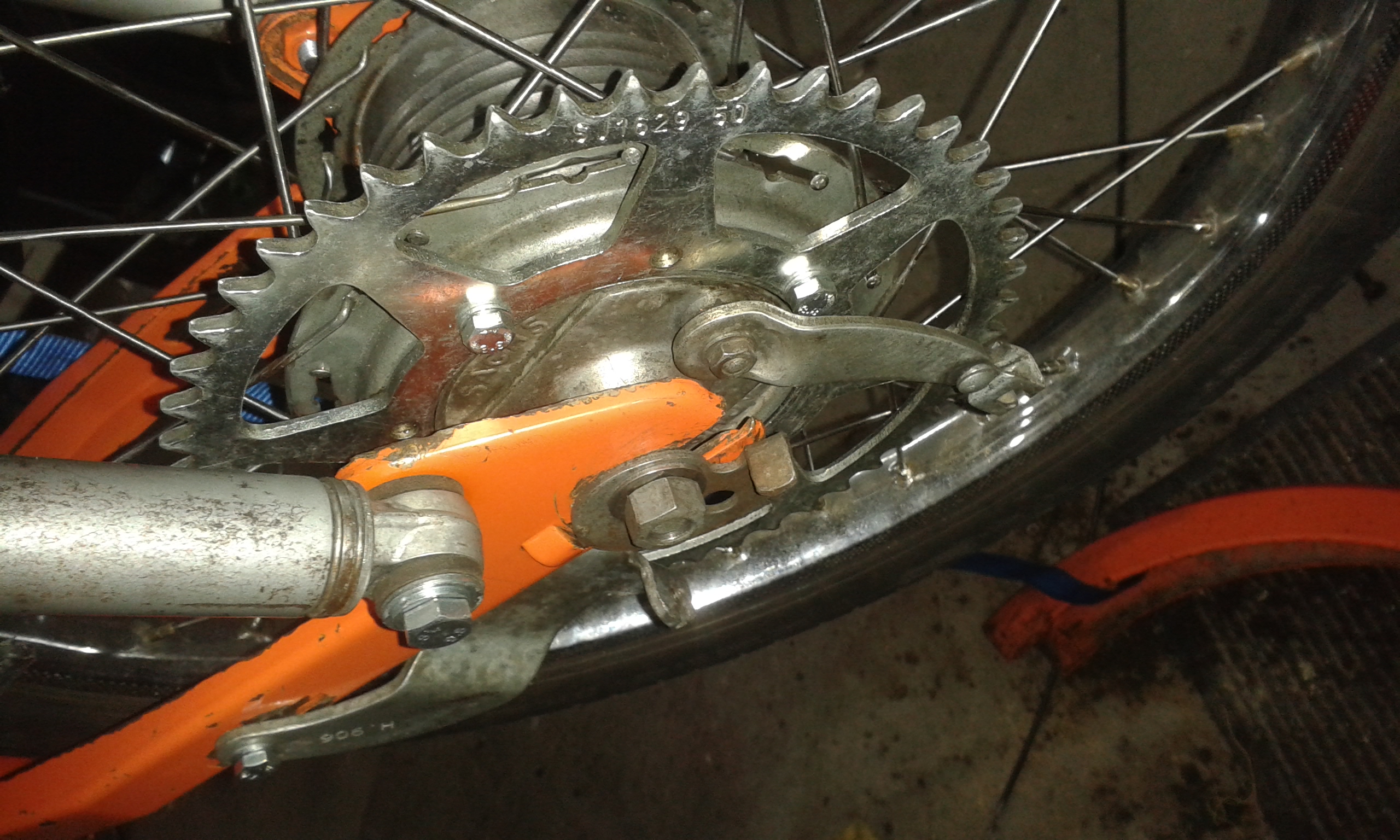

Re: M2 Automatic 1973
Hier noch ein Bild meiner 1973er M2.
Als ich die 2016 gemacht hab gab es das noch neu.
Nützt dir nix aber so sieht es aus.
Ach ja. Ich nutze Schrauben und hinten Selbstsichernde Muttern M6. Die passen mit der Schlüsselweite genau in die Nabe und drehen sich nicht mit. Sind noch nie los gegangen. (3000km M2 und 2000km P1)
