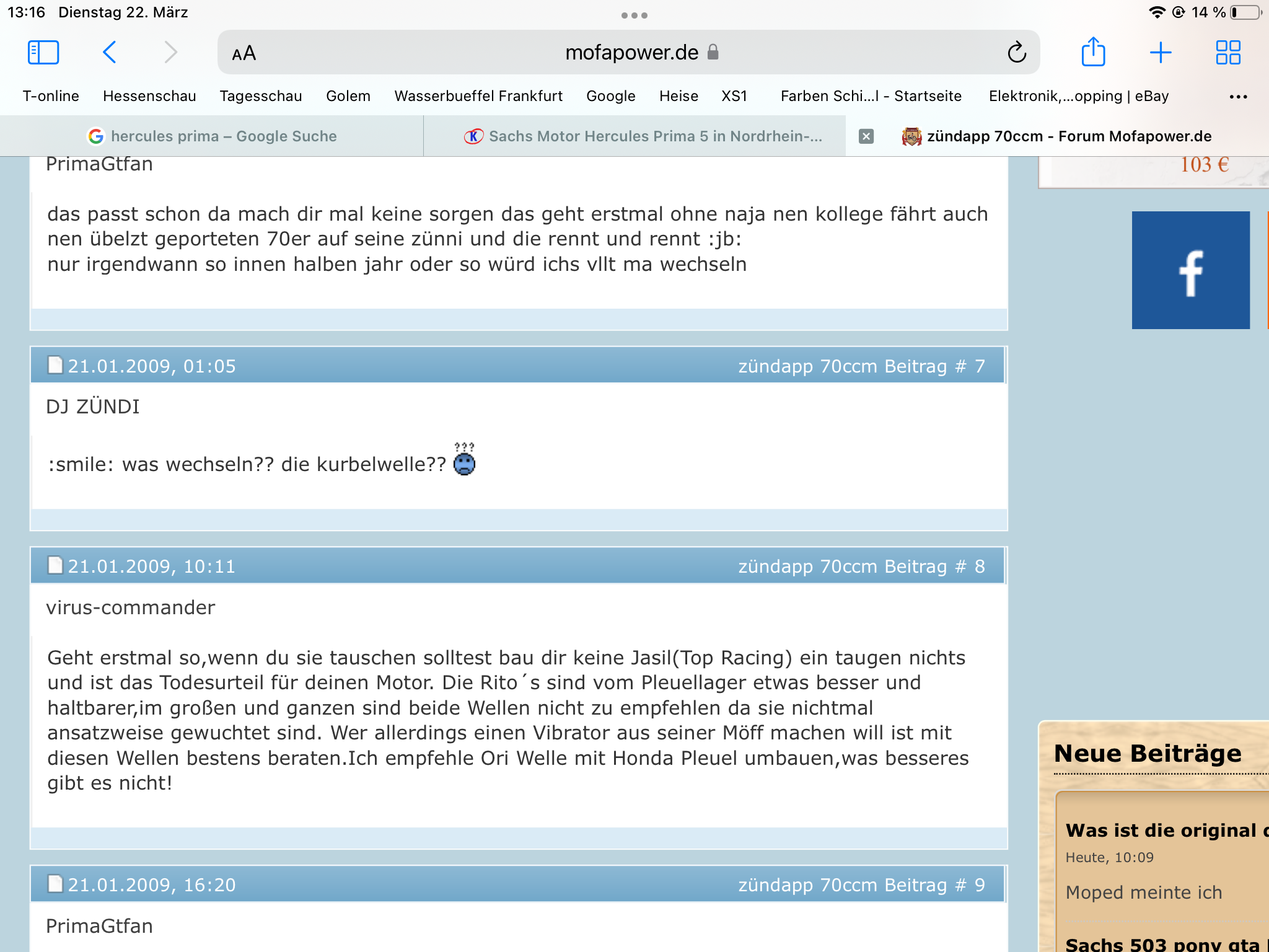

Is klar, die Markierung hab ich damals selber mit der „Kolbenstopper hin und her, dann in der Mitte“ Methode gesetzt.Zahnriemenfahrer hat geschrieben: ↑22.03.2022 12:36Kontrolliere mal ob der OT des Kolbens mit der OT Markierung an Pol Rad stimmt. Wenn nicht kannst blitzen so viel du willst. Dann stimmt der Zzp nicht.
Das hier ist aber interessant:
Re: Vibrationen
ja gerede von 2009
Rito wirds für den 505 nicht mehr geben
und jasil hätte nicht bis 2022 überlebt wenns nur schrott wäre
wenn du wissen willst ob die ne unwucht hat lass sie prüfen
https://rzt.de/Kurbelwelle-auswuchten
wenn die 600km mit vibrationen gelaufen ist..kann lager schon schaden haben..evtl auch daurch das problem mit dem dichtring...wer weis
