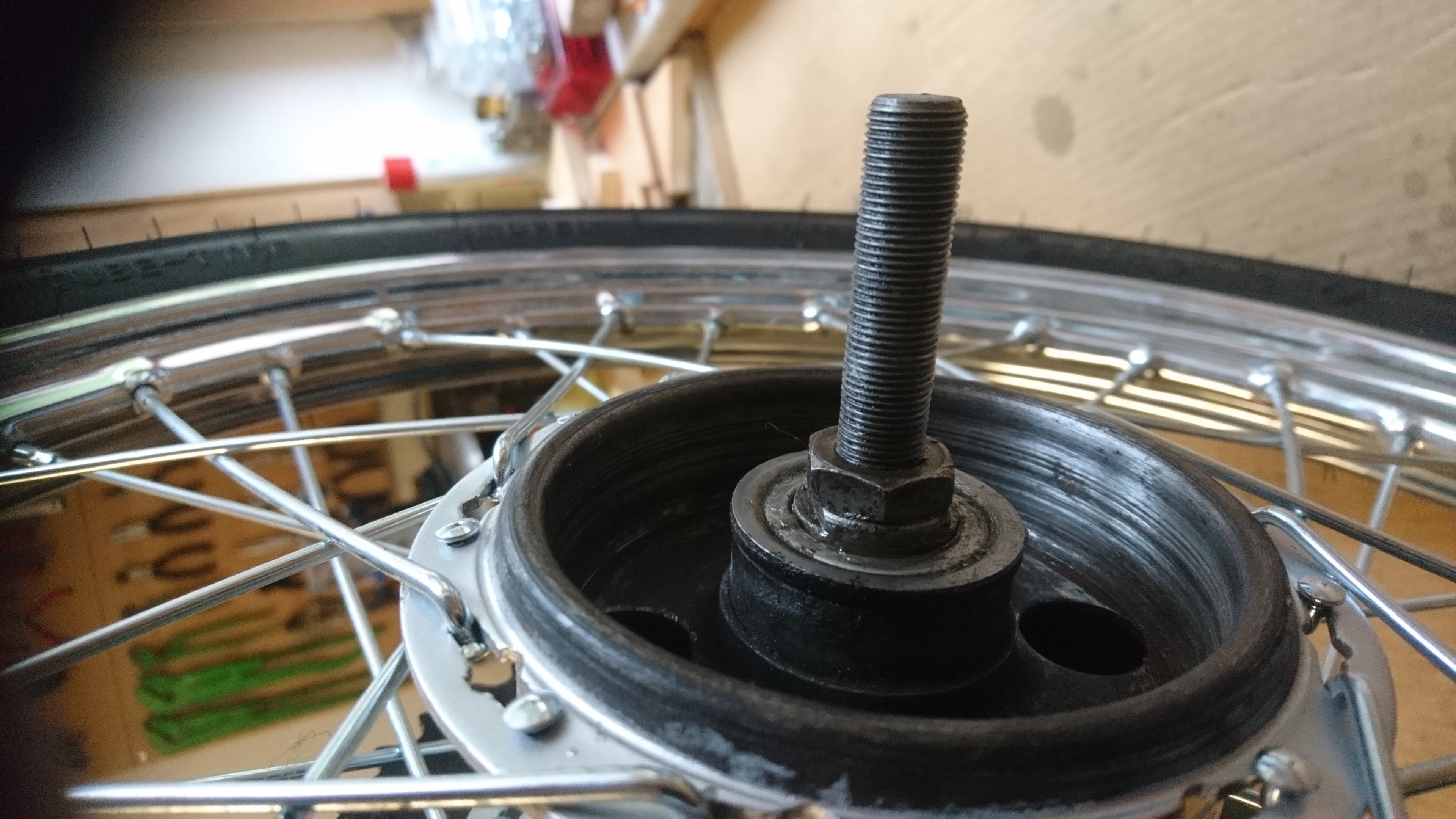

Kann mir jemand sagen ,wie bei einer Hercules M5 BJ 78 die Anordnung der Scheiben und Muttern an der Hinterrad Achse gehört. Das Mofa muss ich für eine Freundin zusammenbauen und es ist alles in Einzelteilen in einer Schachtel. Laut Ersatzteilfilm sieht man das leider nicht raus, da die Einzelteile nicht beschrieben sind. Ich habe verschiedene Scheiben in der Stärke und zwei sind Wellscheiben. Was für eine Scheibenstärke gehört zwischen Ankerplatte und der Sicherungsmutter vom Konus? Vielleicht hat jemand von euch ein Bild davon.
Gruß Jörg

Der Bremsteller muss so dich wie möglich an die Nabe ohne das er schleift, das wäre/n die ersten Scheiben. Die Hülse kommt auf den Bremsteller, mit Mutter Kontern. Der Rest ergibt sich von selbst, das Rad sollte mittig stehen und der Gegenhalter des Bremstellers gut in der Nase sitzen.
Hab leider kein Patentrezept.
