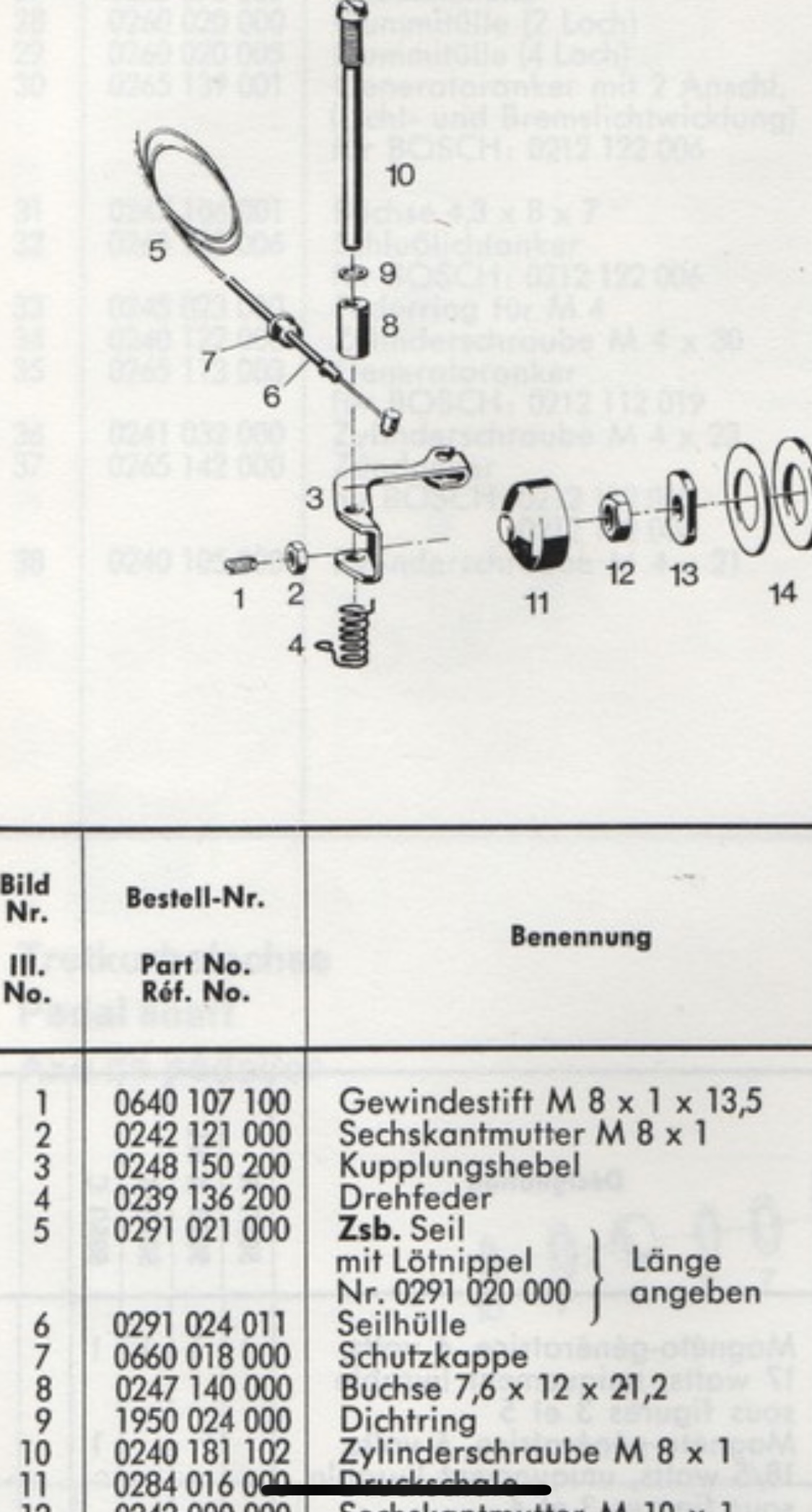

ich benötige eine neue Buchse 12 x 7,6 x 21 mm, da sie leider verlegt / verloren ist.

Falls du auch nur ein wenig handwerkliches Geschick hast, besorge dir irgendwo ein 12x2 Stahlrohr und schneide es gerade auf 21,2 ab.
Nehme an du sprichst von pos 8

ist ja nur ne distanzhülse. auf der praktisch kaum last ist..
auch wenn das 8er loch wäre...wäre es nicht schlimm
Aluminium Rohr 12x2 mm

Stahlrohr 12x2,0mm
http://www.monis-eisenlädchen.de/Stahlrohr-12x20mm
oder 21 stück unterlegscheiben :) M8x12x1
https://www.ebay.de/itm/254213222282?ha ... SwM7lccX1A
konnte man kaufen https://www.zweiradteile.net/mopedteile ... yp-504-505
Nicht Lagernd - Lieferzeit auf Anfrage
0247 140 000 sachs
zb mal fragen ob was gebrauchtes da ist
https://www.mofastuebchen.de/de/
selbst ein stück 8x12 benzinschlauch https://www.ebay.de/itm/293609740959?ha ... SwVHle4d9Q
würds da erstmal tun
